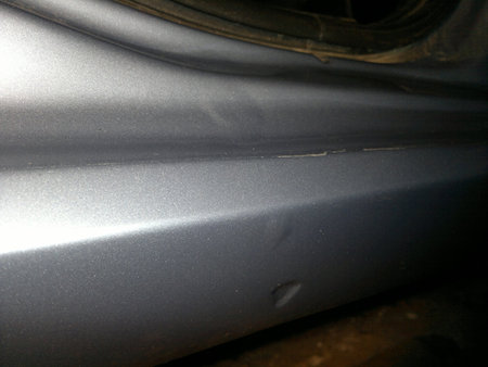

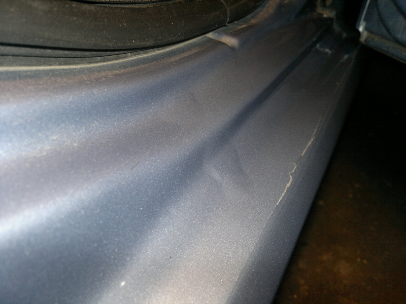

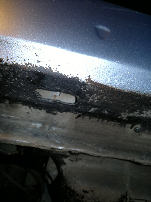

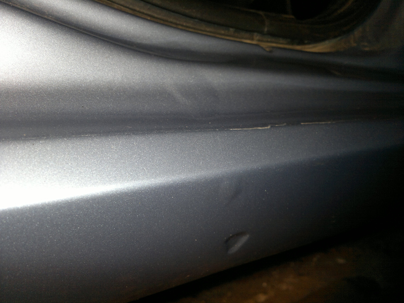

Wczoraj zauważyłem przy prawych tylnych drzwiach w okolicy strzałki wybrzuszenia lakieru, które znajdują się nad niezabezpieczonym otworem pod progiem (przy lewych jest zaślepka). Wsuwając w niego śrubokręt wyczuwam w tych miejscach chropowatą powierzchnię, więc to najprawdopodobniej rdza, które dała o sobie znać po kilkugodzinnej wizycie GP na podnośniku w ASO (słabsze miejsce mogło nie wytrzymać naprężeń). Proszę Was o wskazówki co z tym dalej robić, najpierw chciałbym tam rozprowadzić jakiś preparat reagujący z rdzą i zabezpieczający przed jej rozprzestrzenianiem się, tylko nie wiem jaki najlepiej zakupić. W garażu mam środek do konserwacji profili zamkniętych, ale jego chciałbym użyć w dalszej kolejności. Będę bardzo wdzięczny za dalsze wskazówki. Poniżej zdjęcia.

To juz i tak tylko do lakierowania się nadaje - środek do profili nic nie da bo rdza wyłazi pod lakierem (może wewnątrz progu też lub juz go przeżarło)
Cos chyba było robione z tym progiem.
Nic podobnego, nie ma to nic wspólnego z podnośnikiem.
Rdza pojawiła się na wewnętrznej części progu, po czym poszła po granicy ziaren kwitnąc w najlepsze pod lakierem (stąd wybrzuszenie). Gdyby miało się coś pojawić na skutek podnośnika, to byłoby to zapewne wgniecenie lub pęknięcie lakieru, a nie "bąbel". Ale wówczas oznaczałoby to tylko jedno: próg w agonalnym stanie.
Tak czy owak masz próg do roboty w trybie pilnym. W pierwszej kolejności usuń bąble i wrzuć zdjęcia. Będziemy wiedzieć na czym stoimy i na ile poważna jest usterka.
P.S. Jednak warto być czepialskim i mieć wszystkie zaślepki ;)
