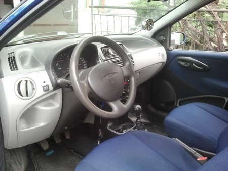

W tym tygodniu montuje lpg do swojego kropka i jestem ciekaw gdzie montuje sie wskaznik poziomu gazu w kabinie?
pozdrawiam

Montujesz, gdzie chcesz. Ma być wygodnie dla Ciebie, w widocznym miejscu, ale też w takim, żeby nie odciągało uwagi w trakcie jazdy.
Zazwyczaj wszyscy mają po lewej stronie od zegarów.
