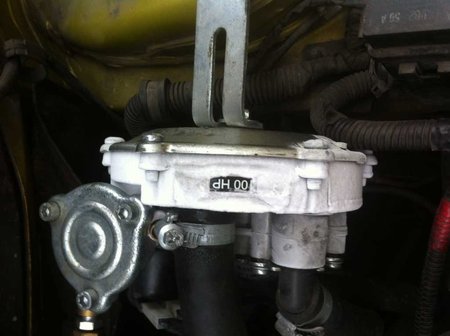

Jeżeli temat był to wybaczcie jestem na telefonie i potrzebuje porady. A wiec mój reduktor gazu jest ośnieżony i nie mam pojęcia czemu.
Na dodatek gaśnie mi auto co chwila na gazie gdy nie wciskam pedału gazu. Instalacja jednowtryskowa. Kable są ok świece ustawione na 9mm

Duza wilgotnosc powietrza plus lodowaty reduktor rowna sie oszronienie. Po prostu gaz w fazie cieklej aby odparowac potrzebuje duzej ilosci ciepla ktore pobiera z otoczenia. To bardzo wychladza obudowe tego urzadzenia, na ktorej kondensuje sie woda z otaczajacego powietrza (ten sam efekt jak na szklance zimnego piwa w goracy dzien), a ze temperatura powierzchni jest bardzo niska, po prostu owa woda zamarza.
Mialem podobny przypadek w Lanosie wiele lat temu w pewien jesienny chlodny poranek w drodze do pracy, z taka roznica ze wygladal jak obrosnieta lodem kula a nie tak delikatnie jak na zdjeciu z Twojego postu. :) Jako ze nie wiedzialem co z tym fantem, po prostu odczekalem chwile aby odmarzlo i to wystarczylo - pozniej auto jezdzilo poprawnie, choc moze warto zapytac gazownika co to i czym jest spowodowane bo fachowcem od gazu nie jestem a i gazowanego auta od dobrych paru lat juz nie mam. Jako przyczyne tego zdarzenia, podejrzewam ze zbyt wczesnie przelaczylem na gaz (a jakze, dla oszczedzania benzyny na ktorej auto startowalo) i plyn chlodzacy ktory przeplywal przez reduktor (nie wiem jak u Ciebie ale u mnie parownik chyba byl wpiety o ile dobrze pamietam w uklad chlodzenia, choc pewnosci stuprocentowej nie mam - wydaje mi sie ze tak bylo) nie byl jeszcze wystarczajaco cieply aby dostarczyc na tyle ciepla aby zapobiec opisanemu powyzej zjawisku.

Kolego wąż który idzie do reduktora od chłodnicy jest gorący?

Unpre, masz problem z układem chłodzenia, obstawiam... zapowietrzenie. Inną sprawą jest to, że możesz mieć walnięty termostat i cały czas masz otwarty "duży obieg". Reduktor powinien być podłączony do tzw. "małego obiegu", poniżej najwyższego punktu dolotu cieczy chłodzącej (nagrzewnicy).
Porada:
-sprawdź poziom płynu chłodniczego
-sprawdź temp. przewodu wchodzącego do reduktora (jak napisał kolega Puntolot bartex)
-sprawdź czy działa Ci ogrzewanie, działa-ok, nie działa-odpowietrz układ
-sprawdź czy termostat działa poprawnie (wskazówka temp. nie opada podczas szybkiej jazdy i szybko rośnie podczas postoju w korku)
Reduktor nie ma prawa być "oszroniony" jak pisze kolega ka-8, reduktor powinien być gorący jak sam skur****. Jedynym momentem kiedy reduktor jest oszroniony jest ten, w którym mamy sztucznie obniżoną temp. przełączania pb-lpg lub istnieje możliwe ręczne przełączenie parownika pb-lpg bez względu na temp. (lpg 1,2 i czasem 3 generacji). W przypadku drugim istnieje możliwość przełączenia na lpg tuż po uruchomieniu silnika.
Dlaczego samochód gaśnie, pewnie gaz w fazie ciekłej wpada do komory spalania, rozpręża się i... masz zbyt bogatą mieszankę.

Ma prawo w sensie fizycznie jest to mozliwe czego sam w przeszlosci doswiadczylem, ale nie przypominam sobie abym pisal zeby taka sytuacja jest czyms normalnym. To anomalia, a jej przyczyny upatruje wlasnie w niedostatecznym ogrzaniu reduktora, co jest mozliwe jezeli przykladowo zaraz po uruchomieniu przelaczy sie instalacje w tryb gazowy a chlodziwo nie bedzie mialo jeszcze wystarczajacej temperatury aby dostarczyc tyle ciepla ile potrzebuje gaz na odparowanie. Akurat w instalacji jaka mialem swego czasu w Lanosie, byla mozliwosc manualnego przelaczenia na gaz i to raczej stad wzial sie problem w moim przypadku, obecne instalacje chyba na to nie pozwalaja.
Tak czy inaczej przyczyny trzeba szukac w niedogrzaniu parownika, albo zbyt wczesnym przelaczaniu na gaz przez instalacje (wiec moze niekoniecznie chlodzenie, ale elektronika padla - przykladowo jakis czujnik temperatury albo inny istotny drobiazg).

Spoko, obaj napisaliśmy niezbyt precyzyjnie ;). Masz rację, jeżeli moje wskazówki nie pomogą, to może być wina niedogrzania parownika przez złe zestrojenie, uszkodzenie czujnika temp. lub uszkodzenie sterownika.

Miałem kiedyś podobnie w Peugeocie 106 i też mi gasł, po otwarciu maski mixer był zmrożony... Przyczyną był niski poziom płynu chłodniczego, po dolaniu wszystko wróciło do normy ;)

No więc tak, wracałem do domu jakieś 15min temu i nie miałem ciepłego nawiewu :/ Ostatnio odpowietrzałem układ i miałem, aż nad to płynu tak jak kazali, ale wyleciało mi go tak gdzieś z 200ml jak nie więcej, bo jak wróciłem do auta to właśnie w miejscu chłodnicy było mnóstwo płynu ( jutro doleję i zobaczę co będzie... )
No to teraz tak panowie, czemu mi sam z siebie ucieka płyn chłodzący z auta? Nie udało mi się ogarnąć w którym miejscu jest to dokładnie :/

Sam z siebie nie ucieka ;p albo go spala, albo jest gdzieś wyciek, mogła też paść nagrzewnica i tam może uciekać płyn...
No i porządnie odpowietrzyć ;)

Porządnie był odpowietrzony :P Ucieka tylko jak się nagrzeje i wygląda jakby z węża uciekało, ale on jest cały :/

Może rura na którą wąż nachodzi jest skorodowana i przepuszcza płyn... Jeśli widać wyciek to go usunąć i obserwować co się dzieje z reduktorem ;)
