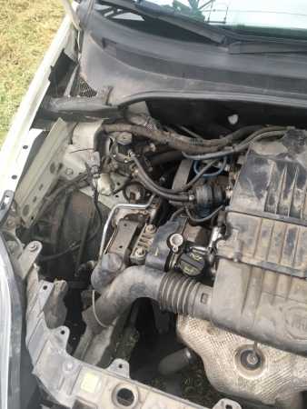

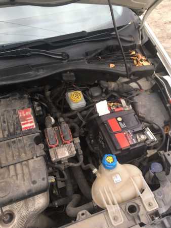

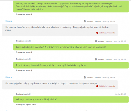

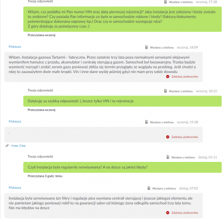

Witam, przymierzam się do wymiany mojego Fiata Stilo na coś nowszego. W oko wpadł mi ostatnio taki Punciak - https://www.olx.pl/oferta/punto-evo-1-4 ... eede47b5b0 rocznik 2011 z LPG. Jak myślicie o co mógłbym zapytać i co mógłbym sprawdzić na miejscu? W załączniku dodaje co mi sprzedawca napisał.

Czyli chyba dobrze piszę. Bo nawet nie zrozumiałeś o czym mowa... :roll: Ale spoko, są nawet zawodowi mechanicy co nie wiedzą (albo myślą, że tam się nic w silniku nie reguluje, bo popychacze są hydrauliczne - a nie są w 8V).
Fakturę niech gość pokazuje, za regulację luzów zaworowych (chociaż raz w życiu samochodu czy była). Albo książkę serwisową samochodu z taką informacją (nie książkę instalacji LPG - gaziarze nie regulują zaworów, to robota mechaników).

Osobiście nie lubię ogłoszeń, gdzie się nie pokazuje otwartej maski, silnika. To już jest podejrzane (coś ukrywa, albo niekumaty, albo takiego udaje - bo coś ukrywa). Bo o fotografiach od dołu, podwozia, można zapomnieć (abstrakcja kosmiczna, wszechświat równoległy).
Ale skoro już jakieś są fotki, to potencjalny problem jest taki, że wygląda na to, że Punto było drugim autem w rodzinie (jeśli to fotki spod domu sprzedającego), co prawdopodobnie znaczy, że było użytkowane nieregularnie "na zakupy", na krótkich odcinkach (na co pośrednio wskazuje wymiana akumulatora), i to jeszcze na LPG, bez regulacji zaworów, co przy przebiegu 165 tysięcy zwiastuje kłopoty. To są tylko luźne domniemania (obym się mylił) - teraz ruch ze strony sprzedającego, aby to obalił za pomocą wiarygodnej książki serwisowej, czy stosu faktur za naprawy, regulacje, części.

Dzięki za obszerny wpis. Widzisz, na LPG nigdy nie jeździłem, więc nie wiem jak się za to zabrać. Stację miałem w planach zaliczyć i posprawdzać Punto tak jak trzeba. Podpytam o te faktury i może nawet zdjęcie silnika wyśle. :E Jak dostanę zdjęcie silnika, to wysłać tu czy znajdę gdzieś informacje na co zwrócić uwagę przy instalacji LPG?

Samochód sobie raczej odpuszczam, dziwne tłumaczenia, że żona lub teść u znajomego robili. Jest w ogóle sens pchać się w 9-cio letnią instalacje?
