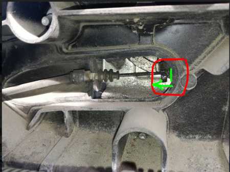

Ogarnąłem sam temat :) pomogło mi w tym Grande Punto koleżanki z pracy, które ma bliźniaczy mechanizm. A więc potrzebny nam kanał/wysoki krawężnik, latarka, płaski śrubokręt:
1. Jeśli jest, to demontaż ochronki (pampersa) spod silnika (ja nie miałem więc tutaj nie opiszę dokładnie co i jak)
2. Wchodzimy pod silnik
3. Sięgamy rękami między wentylator a silnik pod samą maskę
4. po środku znajduje się jajowaty otwór, przez który będzie można wyczuć sprężynę mechanizmu, po jej prawej stronie jest trzymak na linkę (zaznaczyłem na czerwono)
5. Wbijamy śrubokręt pomiędzy trzymak i ramkę otworu (zaznaczone na zielono), i przepychamy w lewą stronę, tak jakby miała go linka do siebie przeciągnąć
6. Maska się otwiera :)
https://zapodaj.net/52be4778cffb1.jpg.html
Proszę aby administrator wkleił zdjęcie na stałe, bo wrzuciłem na darmowy serwer gdzie nie trzeba się rejestrować, i pewnie wkrótce zdjęcie zniknie, a szkoda :)
