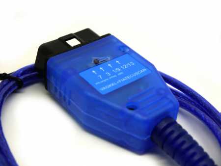

Hej witam wszystkich na forum:) Mam autko Punto Evo 1.4 8v. Moim poprzednim autem było stilo 1.9 JTD więc kupiłem sobie kable do niego (od viaken). Wstawiłem fotki. Teraz do punciaka pasuje tylko ten elm327 bo komunikacja jest po linii can. Kupiłem do niego przejściówkę typ 3 bo ona może się łączyć z resztą bebechów w aucie i sam elm327 z silnikiem bez problemów zagaduje ale z tą przejściówką nie chce zagadać z resztą auta. Wyskakuje błąd. Macie jakieś pomysły? pozdrawiam

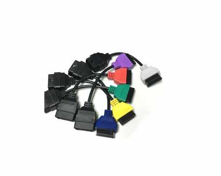

Podobno to całe "OBD2" to miał być standard (jak tylko wtyczka pasuje, to ma działać). A tu się okazuje, że Fiaty są jakoś upośledzone i trzeba co chwilę inną przejściówkę. Dostępne w internecie zestawy do diagnostyki mają właśnie przejścia specjalnie do Fiata. Może właśnie którejś z nich Ci brakuje (zielona i żółta są chyba "typowe")? Załącznik:
Komentarz do pliku: Przejściówki dla ELM327 do grupy Fiata.

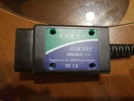

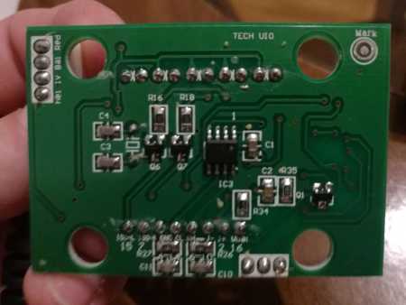

domin45670 napisał(a): marvin napisał(a): elm327 łączy się z silnikiem i chyba ABS, ale jak dam tą przejściówkę to wyskakuje mi błąd jak wyżej Czyżby problem z opornikiem? Napisz do Viakena, czy w tym zakupionym ELM'ie wylutowali opornik 120 Ohm. To, co opisujesz wskazuje na moje podejrzenie. A może mam inny typ bo na nim nic nie pisze a na stronie są różne typ1 cały czarny i typ1 kolor typ4 czarny i kolor i tak z każdym. Typ 3 jest tylko cały czarny i nie ma koloru ale odpowiada żółtemu tak mają napisane. Czym one się różnią? A ja myślałem że jak nie ma się tej przejściówki to wtedy trzeba ten opornik usunąć a jak jest to powinno działać bez ingerencji w kabel elm327
| Załączniki: |
IMG_20180503_224135.jpg [ 75.27 KiB | Obejrzany 6475 razy ]
Komentarz do pliku: Tak wygląda w środku
IMG_20180503_224108.jpg [ 96.65 KiB | Obejrzany 6475 razy ]
Komentarz do pliku: Taki kupiłem od nich z 6 lat temu

marvin napisał(a): A może mam inny typ bo na nim nic nie pisze a na stronie są różne typ1 cały czarny i typ1 kolor typ4 czarny i kolor i tak z każdym. Typ 3 jest tylko cały czarny i nie ma koloru ale odpowiada żółtemu tak mają napisane. Czym one się różnią? Nie myl przejściówek (adapterów) z właściwym kablem (ELM327). Przejściówki się różnią połączeniami (zobacz schematy na stronie MES). Z tego co się orientuję, to najdroższa wersja MES'a ich nie wymaga. Słabo zrobiłeś, że otwarłeś kabel. Panowie z Viakena z tego co się orientuję usuwają (przynajmniej usuwali) oporniki, tylko im trzeba było dać znać, że to ma hulać pod FES/MES. Właśnie straciłeś gwarancję i możliwość zwrotu. Wejdź do działu "zrób to sam" i poszukaj tematu z przeróbką kabla. Opisałem co i jak posiłkując się oficjalnym forum FES/MES.

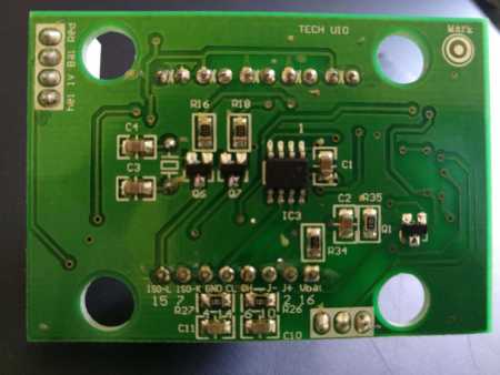

domin45670 napisał(a): marvin napisał(a): A może mam inny typ bo na nim nic nie pisze a na stronie są różne typ1 cały czarny i typ1 kolor typ4 czarny i kolor i tak z każdym. Typ 3 jest tylko cały czarny i nie ma koloru ale odpowiada żółtemu tak mają napisane. Czym one się różnią? Nie myl przejściówek (adapterów) z właściwym kablem (ELM327). Przejściówki się różnią połączeniami (zobacz schematy na stronie MES). Z tego co się orientuję, to najdroższa wersja MES'a ich nie wymaga. Słabo zrobiłeś, że otwarłeś kabel. Panowie z Viakena z tego co się orientuję usuwają (przynajmniej usuwali) oporniki, tylko im trzeba było dać znać, że to ma hulać pod FES/MES. Właśnie straciłeś gwarancję i możliwość zwrotu. Wejdź do działu "zrób to sam" i poszukaj tematu z przeróbką kabla. Opisałem co i jak posiłkując się oficjalnym forum FES/MES. Ten kabel mam już od 6 lat także gwarancji już nie mam teraz tylko dokupilem ten adapter typ3. Tylko nie są one w żaden sposób oznaczone a dodatkowo są dwa rodzaje różnią się ceną tutaj link do ich strony https://viaken.pl/pl/diagnoza-fiat/[ Dodano: 03 Maj 2018, 23:19 ]A jest tam na tym kablu ten opornik? Bo na internecie są wszystkie rodzaje płytek ale tej mojej nie widzialem [ Dodano: 04 Maj 2018, 09:27 ]Dzwoniłem dzisiaj do viaken to gość pierwsze pytanie czy mam legalnego MES. Nic nie wskórałem jeszcze mnie pouczał że mam nielegalne oprogramowanie, a jak mu mówiłem o tym oporniku czy usuwają to powiedział że to bajki na internecie wypisują. Jak działa mi elm327 sam z silnikiem, a nie działa reszta z przejściówką typ3 to wina oprogramowania. Chore [ Dodano: 04 Maj 2018, 10:14 ]marcin186 napisał(a): Mam głupie pytanie  jak rozebrać ELM'a bo mój nie ma żadnych śrubek a chce zobaczyć czy faktycznie jest przerobiony [ Dodano: 10 Kwi 2011 12:59 ]Dobra już znalazłem, śrubki były pod naklejką [ Dodano: 10 Kwi 2011 13:05 ]Dobra, teraz znający się na rzeczy proszę o opinie czy jest coś z moim ELM zrobione czy zapłaciłem za nieprzerobiony   5ROCKY5 napisał(a): marcin186 napisał(a): Dobra, teraz znający się na rzeczy proszę o opinie czy jest coś z moim ELM zrobione czy zapłaciłem za nieprzerobiony szczęsciarz masz już bez opornika  sorki ta druga strona się jednak różni nie mam opornika jak kolega r14 tylko mam 2 obok siebie i na nich pisze 101
| Załączniki: |
Komentarz do pliku: ta od kolegi
mimg,IMG_4da18f0e3a9594231.jpg [ 10.11 KiB | Obejrzany 6438 razy ]
Komentarz do pliku: a to jest mój
IMG_20180504_104423[1].jpg [ 88.46 KiB | Obejrzany 6438 razy ]

Zmierz multimetrem rezystancję między opisanymi w manualu pin'ami. Wtedy będzie więcej wiadomo. Na opis w stylu "R14" nie patrz.

Ok już wszystko chodzi:) Ten ELM327 nie ma tego opornika, zmieniłem tylko Multiecuscan na wersje 3.6 i zagrało. Łączy się z każdym modułem dzięki za fatygę. Pozdo
