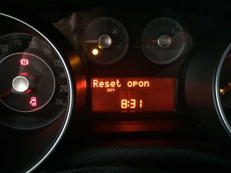

W Punciaku z 2016 r wygląda to tak :) :
Jest :)
Fiat Panda Easy 1.2 8v 69KM
było :/

Ale nawet jakbyś miał czujniki w kołach to też musi być opcja ich resetowania :)
