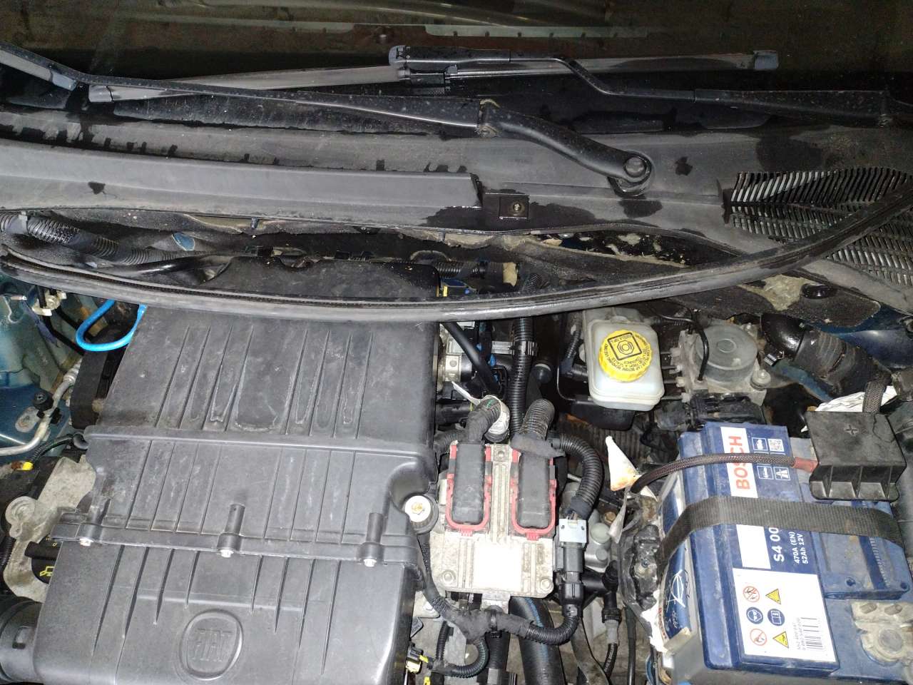

1) z tego co widzę, każdy ma ten sam problem, czyli spryskiwacze, które leją pod wycieraczki. Napisałem do serwisu w Krakowie, czy potrafią to naprawić, by płyn leciał normalnie na szybę. Z ciekawości otworzyłem maskę i nawet jedno psiknięcie płynem powoduje, że kapie dużo płynu na silnik, co widać na zdjęciu, w którym miejscu jest mokre (przetarłem już ściereczką, więc nie wygląda tak drastycznie). Czy używanie spryskiwaczy w tym modelu jest aby na pewno bezpieczne? Może się to pytanie wydawać absurdalne, ale leje się po tych kablach i po silniku płyn do spryskiwaczy i czy dopóki tego się nie wyreguluje, to lepiej nie używać w ogóle spryskiwaczy?

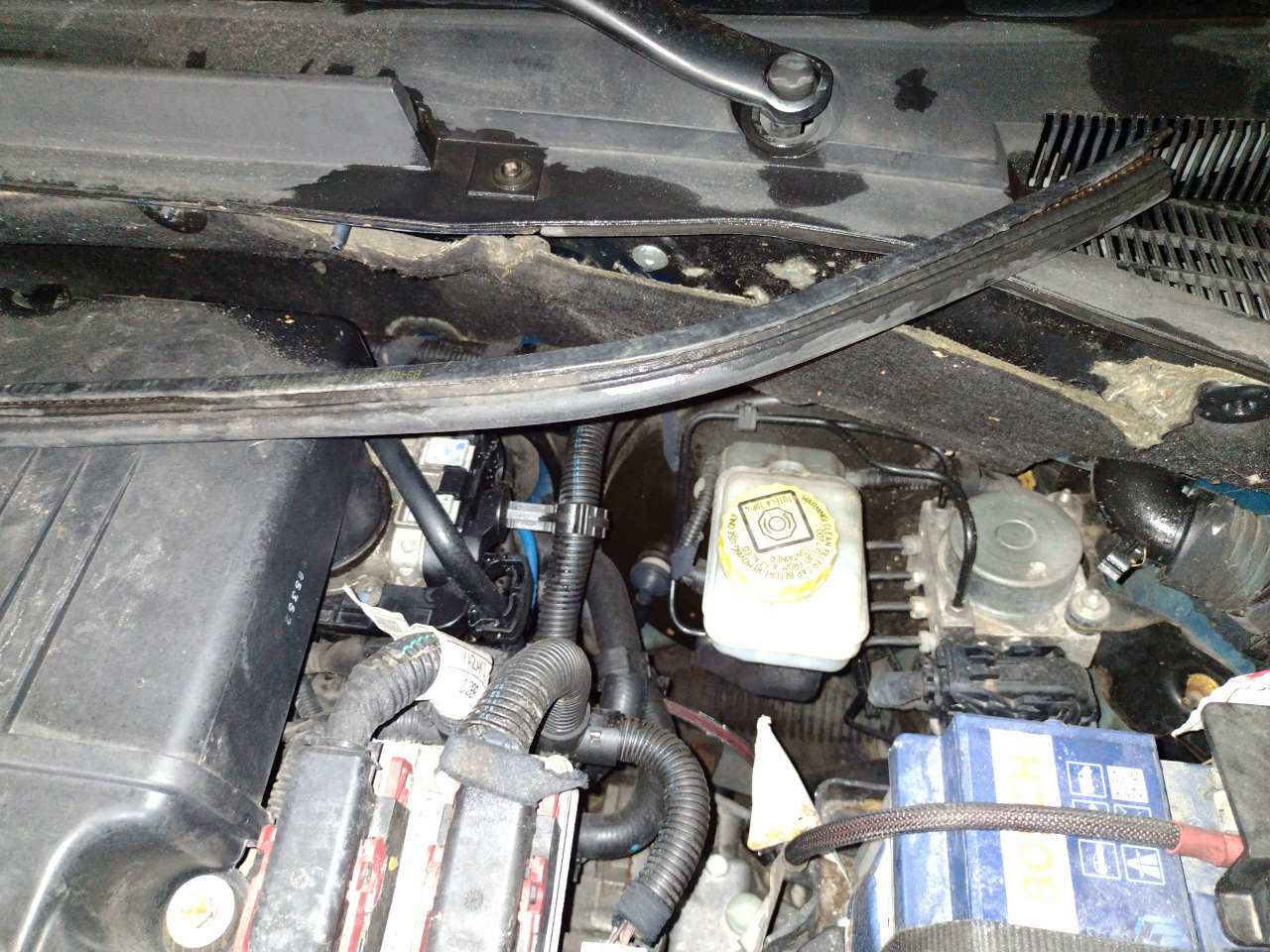

2) przy okazji sprawdzania tego, zauważyłem, że prawie luzem była taka duża giętka gumka, co to jest? Czy to jest urwane? Czy mogę bez tego jeździć, nie wiem gdzie to wsadzić z powrotem.

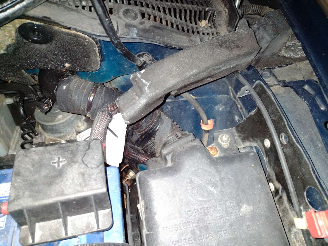

3) po prawej stronie jest taka pianka, też wygląda jakby urwana, czy coś z tym należy zrobić?

Nie wiem czy to twoje pierwsze auto, że nie miałeś nigdy do czynienia z uszczelkami krawędziowymi ściany grodziowej :roll: . Poprawiasz piankowe uszczelnienia, uszczelkę wkładasz na swoje miejsce i po silniku nie będzie ci się tyle lać wody
