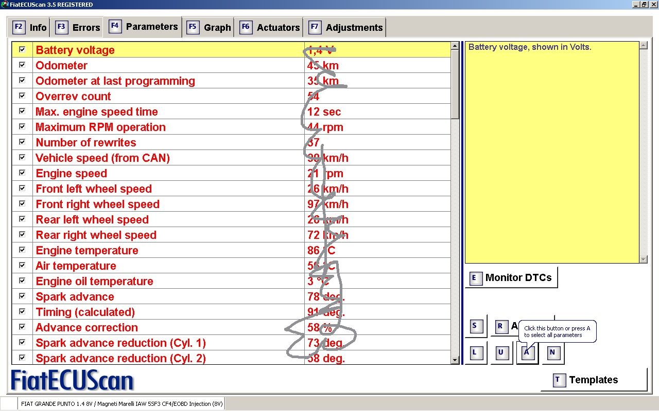

Skombinuj sobie powyższe suweniry i daj znać, zrób zrzuty ekranu z FES-a/MES-a, na początek jak nie wiesz na co patrzeć, to od biedy można zaznaczyć wszystkie (literkę "A" się wciska, nie trzeba klikać we wszystkie pola). W praktyce nigdy się nie zaznacza wszystkiego, bo wtedy spada "rozdzielczość" (odświeżanie danych), oscylacji sond można nie zobaczyć (albo dziwny wykres wyjdzie). Diagnostykę się robi na zestawach danych, max. po 5-10 parametrów na raz.
Poza tym FES/MES ma tryb symulacji, można w domu na sucho bez samochodu zajrzeć do programu, jakie parametry oferuje, jakie funkcje testowe, czy resety, adaptacje: wciskasz Ctrl + F10 i się "łączy" na niby (dane są wtedy zmyślone oczywiście, nie sugeruj się nimi, dlatego pomazałem na obrazku).
Komentarz do pliku: Tryb symulacji (nie trzeba w samochodzie być).
