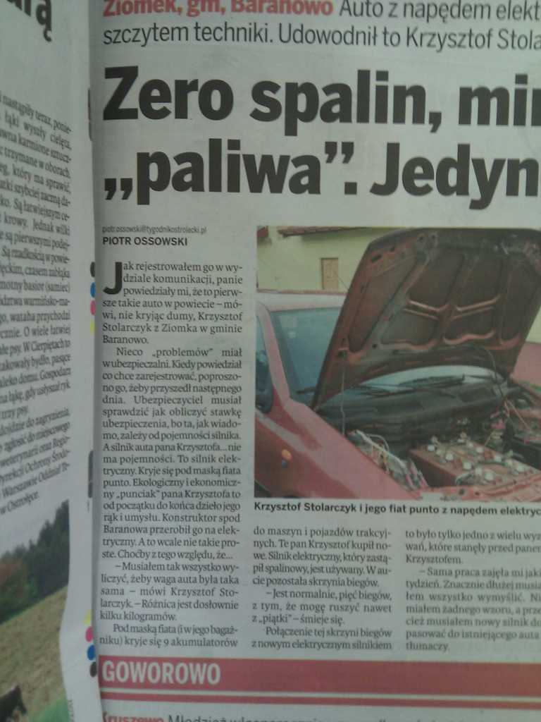

Witam, dziś natknąłem się na artykuł o elektrycznym Punto.
Zdjęcia niezbyt wyraźne ale nadają się do poczytania.
Przeróbka 10tys, pytanie tylko ile wytrzymają akumulatory czy nie padną przed zwrotem inwestycji.

Pisałem do niego, chętnie odpowiedział ale na forum zaproszenia nie przyjął.
Silnik elektryczny pochodzi z wózka widłowego, akumulatory trakcyjne są nowe.
Inwestycja ma się zwrócić po 25k km. Dodatkowe oszczędności na oleju, świecach itp.
