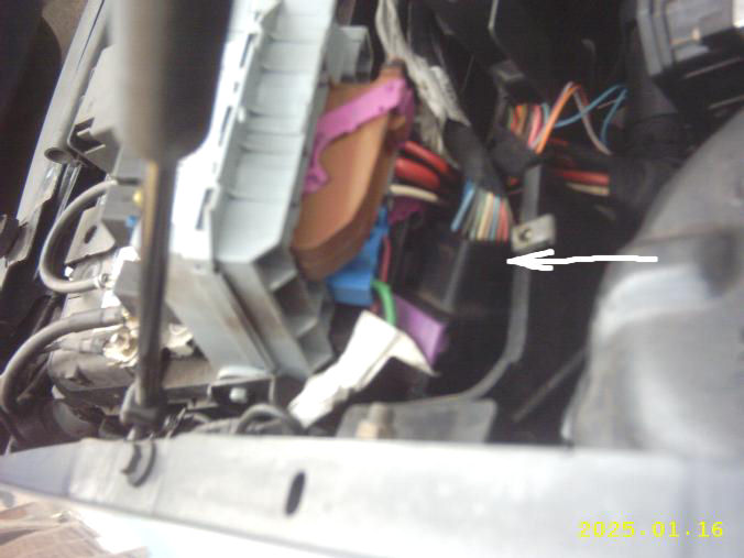

P1222- niski sygnał
- Ścieżka druga czujnika przepustnicy, to jest główna przyczyna Twoich problemów. Prawdopodobna przyczyna leży w słabym połączeniu w kostce pokazanej strzałką na obrazku. Kostka jest pod skrzynką bezpieczników w komorze silnika. Więcej w tych tematach (po angielsku):

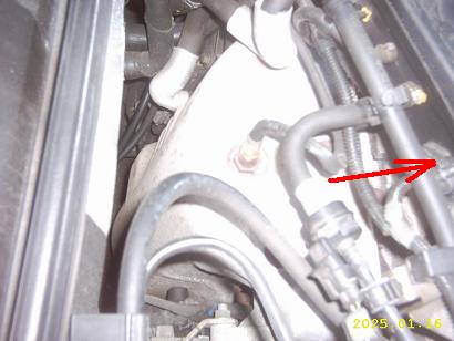

tomaszkowal89 napisał(a):
Powiedz jeszcze gdzie znajduje sie dokładnie ten czujnik mapsensora i jak go wyczyścić
nie wiem czy to ma znaczenie ale jeszcze mam problem z tym iż : Gdy auto stoi na biegu jałowym jakiś czas temperatura normalnie rośnie i staje w pionie czuli prawidłowo lecz podczas jazdy temperatura wody spada np o jedną kreske nizej i odrazu odczuwalnie chłodniejsze powietrze wieje.,
Prawdopodobnie termostat do wymiany.

Dziekuje bardzo za te instrukcje :) Kupiłęm preparat do złączy elektrycznych który wypiera wilgoć itd... Rozebrałęm tą skrzynke bezpieczników wyczyściłęm to złącze i potraktowałem tym preparatem, nastepnie zrobiłem to samo ze złączem przepustnicy i mapsensora nie odnalazłęm tylko tego czujnika położenia wałka...
Po wszystkim usunąłem błędy i uruchomiłem silnik zrobiłęm dziś około 70km i wszytko jest ok !! Odpukać żeby dalej było ok :)
