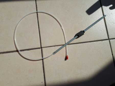

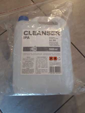

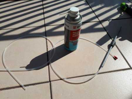

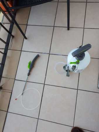

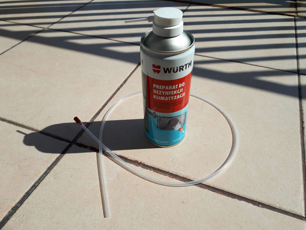

Od momentu kiedy mam PE czyszczę klimatyzację (w zasadzie parownik klimatyzacji) 2x w roku. Zawsze stosowałem preparat taki jak na foto (~40-50zł) który jest niczym innym, tylko roztworem wody i izopropanolu w proporcjach: 30%H2O 70%IPA i następnie poprawiałem pianką CleenAir Fresh firmy Organika za ~10-15zł. 5l izopropanolu kosztuje 30 do 60zł (zależy od czystości) - po rozrobieniu z wodą odpowiednik prawie 24 puszek preparatu Postanowiłem zrobić sobie przyrząd do rozpylania tego roztworu, żeby już nie przepłacać. Potrzebne materiały: - Opryskiwacz ogrodowy (35zł w Biedronce  ) - Wężyk z preparatu lub podobny (Trzeba w jakiś sposób go zdobyć np. kupując puszkę preparatu). Załącznik:

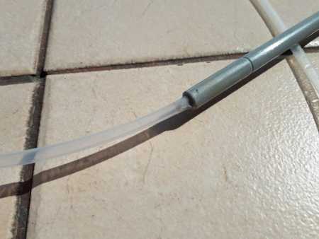

Nie polecam wężyka z CleenAir Fresh, bo jest jednorazowy - rozpylacz lubi spaść... chyba 2 straciłem w komorze parownika. Opryskiwacz przerabiamy tak, żeby dało radę zamontować wężyk z preparatu - albo rurkę rozwiercić lub zmniejszyć lekko średnicę wężyka z rozpylaczem - np. podgrzać zapalniczką i lekko rozciągnąć. Elastyczny wężyk wkładamy w rurkę (średnica musi pasować idealnie), można uszczelnić silikonem i gotowe  Załącznik:
