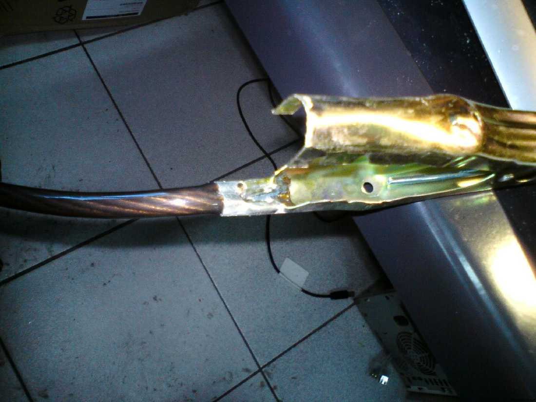

Przy poprzedniej fali mrozów, gdy pjacik po raz pierwszy odmówił posłuszeństwa, zanabyłem kable rozruchowe. Fajne, metalowe zaciski i w miarę grube przewody. Kosztowały coś koło 15 złociszy. Niestety po około 3-4 użyciach (oj te VWeje) pękła izolacja na przewodzie masowym. To co ujrzałem wprawiło mnie w zdrowe osłupienie. Żyła w przewodzie rozruchowym nie miała więcej niż 1,5mm^2.

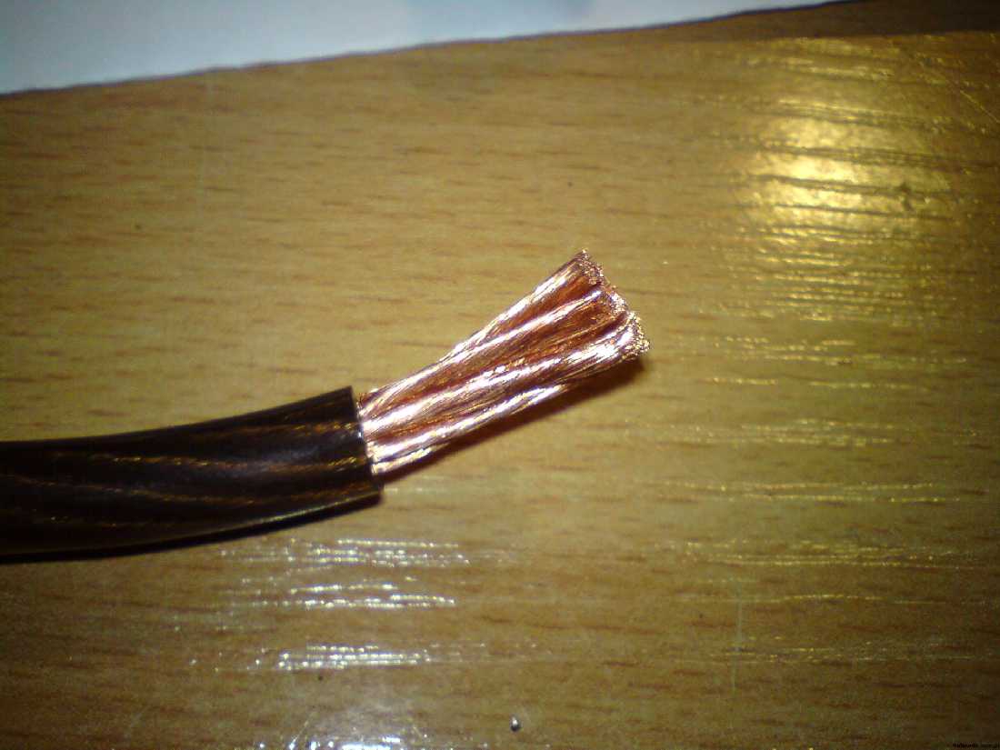

Jako że spokojniej czuję się mając przewody w bagażniku (no i z racji wpisania się na listę Assistance także wypada je mieć) postanowiłem wziąć sprawy w swoje ręce. Kupiłem 8 metrów przewodu 8mm^2. Po 4 metry na każdy z przewodów żeby uniknąć w przyszłości zbędnych manewrów przy pożyczaniu prądu. Cały w izolacji silikonowej, co by na mrozie z kabli nie zrobił się nam pręt zbrojeniowy. Co bystrzejsi od razu zauważą że jest to przewód do zasilania wzmacniaczy samochodowych. :) Kosztowało mnie to 53zł. Teraz wiadomo ile powinny kosztować dobre kable.
Ze starych kabli odzyskujemy zaciski, które mocujemy na końcówkach nowych przewodów. W tym momencie trzeba pamiętać o nasunięciu na nie gumowych rączek od zacisków jak i o kolorach co by na jednym były czarne a na drugim czerwone.
W ruch puszczamy lutownicę. Najlepiej sprawdza się gazowa. Miejsca zacisków na przewodach zalewamy cyną. Użyłem rolki 3mm. Cieńszej nie polecam bo ta którą miałem i tak szybko schodziła przy lutowaniu. Trzeba tylko rozsądnie grzać zaciski. Nie za szybko żeby izolacja nie zaczęła się palić.
Po skończeniu powinniśmy otrzymać coś takiego. Teraz możemy spać spokojnie a korzystający z assistance mogą na nas liczyć w 100% (jeśli będzie chodziło o pożyczkę prądu). :)
