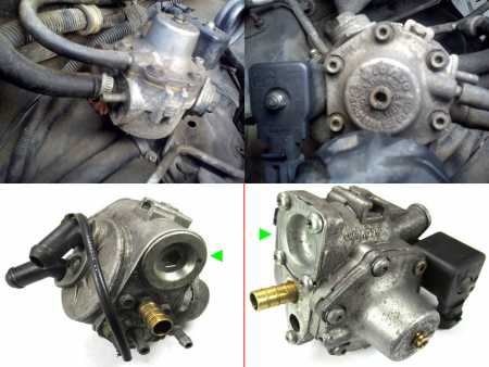

1. Pierwsza samodzielna wymiana w "nowym" (dla nas) samochodzie jest najtrudniejsza, bo jak wyżej, nie wiadomo jakie filtry mamy. W tym przykładowym reduktorze ("parowniku") były różne odmiany i są podobno aż 3 rozmiary filtrów, a zamknięcia dwa (na pokrywkę z 4 śrubkami lub na korek pod "imbusa" 10 mm). Może być koniecznie robienie akcji "na dwa razy" - najpierw trzeba filtry odkręcić i zmierzyć, aby wiedzieć co kupić. Zapisać sobie (najlepiej w książce serwisowej), aby na przyszłość nie było problemu.
Komentarz do pliku: Uwaga na reduktory - różne odmiany i różne filtry w środku.

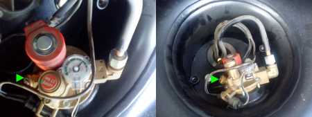

2. Procedurę najwygodniej i bezpieczniej (dla strachliwych) jest wykonać po zużyciu gazu (rezerwa) w butli. Aby ciśnienia w instalacji były śmiesznie niskie (lub zerowe) można na odpalonym silniku (na gazie) zakręcić zaworek na butli (zakręca się normalnie, w prawo, wkręca go w butlę - uwaga, to nie jest reguła, inne urządzenia gazowe/ciśnieniowe w innych branżach techniki, czy przemysłu, mogą mieć odwrotnie, to tak na marginesie). Po zakręceniu zaworka butli samochód powinien zgasnąć albo się przełączyć na benzynę (jeśli instalacja ma taką funkcję) po około 2 minutach (wartość czysto przykładowa).
Komentarz do pliku: Zakręcamy butlę LPG na pracującym silniku (na gazie).

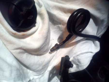

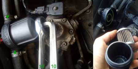

3. Kolejność wymiany filtrów dowolna. Tu wygodniej było najpierw wymontować filtr fazy gazowej (lotnej). Może on wyglądać jak na fotografii (jest "puszka" i wymienia się jej wkład filtracyjny) albo są też filtry wymienne w całości (taka "baryłka" na wężu), odkręca się opaski, zdejmuje węże i wstawia nowy filtr.
Przykładowy filtr ma sześciokąt pod klucz 19 oraz gniazdo na imbusa 10 mm. Można to wykorzystać i użyć obu na raz (inaczej "obrobisz" kształt, bo to plastik).
Różne poradniki w internecie (np. na YouTube) pokazują, aby wymontować całkowicie taki filtr z samochodu i wymianę wkładu zrobić "na stole" (np. w imadle). Ale on powinien się dać odkręcić w samochodzie. Uwaga jest taka, że to trzyma bardzo mocno, nie można polegać tylko na mocowaniach korpusu filtra, trzeba mocno trzymać też za króćce/przyłącza węży.
Czyli wspieramy konstrukcję w wielu punktach, nacisk rozłożony (a nie skupiony tylko na uszkach mocujących). Niestety to się "zapieka" i na prawdę trzeba 95-100% "pary w łapach" użyć.
Komentarz do pliku: Filtr fazy lotnej - odkręcamy ostrożnie, nie urwać mocowań! Trzymać, ściskać, wspierać całą konstrukcję (za króćce też).

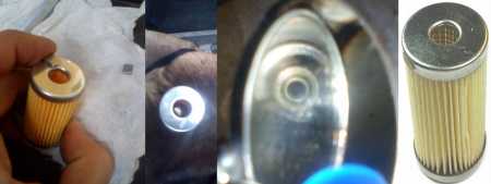

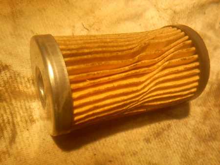

4. Porównanie starego i nowego filtra. Zanieczyszczenie widać (ciemniejszy kolor), chociaż bez tragedii (pojeździł by jeszcze), praktycznie brak zanieczyszczeń ciekłych (zdarza się brązowa oleista maź, kilka kropel to nie powód do obaw).
Najważniejsze: wymiary (u mnie był filtr wysoki na 52 mm, średnica 42 mm, otwór 17 mm - nie istotne, czy ma jeden otwór, czy przelotowy z dwoma). Możecie mieć inną wersję, uważać.
Komentarz do pliku: Faza lotna (gazowa): 52x42x17 mm.
Wymiana o-ringów NIE jest obowiązkowa, robi się to, gdy jest potrzeba (albo, gdy do filtrów dają "gratis" uszczelki). Potrzeba jest, gdy są uszkodzone (otarcia, pęknięcia, wyszczerbienia), straciły elastyczność oraz nie są już "o" ringami (czyli nie mają przekroju okrągłego, a zdeformowany, "jajowaty"). Jeśli pozycja filtra utrudnia montaż o-ringów, wypadają, to można się wspomóc smarem, byle obojętnym dla gumy (np. silikonowy jak do tłoczków hamulcowych się nada), czyli smar jako klej montażowy (lekko "natłuszczony" o-ring powinien się trzymać).
Orientacyjne wymiary o-ringów: 2 małe 21x3,5 mm (średnica wewnętrzna i grubość), duży 51x3,6.

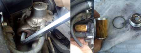

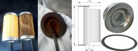

5. Filtr postaci ("fazy") ciekłej jest tutaj zintegrowany w reduktorze, wersja na "I.N.B.U.S." 10 mm. Na kilka dni przed operacją warto to skrapiać regularnie jakimś "penetrantem" (one działają, ale potrzebują godzin lub całych dni nawet). Jeśli jest korozja, to należy oskrobać najpierw gniazdo pod klucz, bo może nawet nie wejść (lub nie "siądzie" do końca). Odkręcanie z uwagami jak wcześniej - to się mocno zapieka i trzeba się wysilić, aby puściło. Znowu, jak poprzednio, da się to wykonać na samochodzie, bez demontażu. Aplikacja brutalnej siły po upewnieniu się, że niczego nie uszkodzimy, w tym siebie (patrzeć jak i gdzie - do czego - jest przymocowany reduktor, wspierać go, trzymać jedną ręką i podeprzeć czymś, a drugą odkręcać korek). Stary filtr najwygodniej wyjmować magnesem (dłubanie śrubokrętami i tym podobne "metody" dają różne efekty, czyli słabe). Na koreczku jest o-ring, wymiary (może być niedokładnie): 32x2,8 mm.
Komentarz do pliku: Uwaga - mocno zapieczone, wymaga dużej siły i "punktu podparcia" reduktora (same mocowania będą się wyginać, a może i łamać). Myśleć!

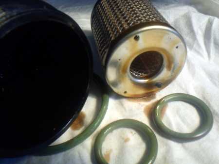

6. Porównanie starego i nowego filtra fazy ciekłej. Stary jest "wykręcony", bo korek tak go dociska, raczej nie powinno tak być. Wymiary: 50x28x10, jeden otwór (ten filtr nie może być przelotowy). Koreczek należy oczyścić z ewentualnej korozji i zabezpieczyć (pomalować). W ciężkich przypadkach można wymienić (są dostępne takie korki).
Komentarz do pliku: Filtr fazy ciekłej w reduktorze "RGJ".

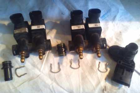

Przy okazji warto wspomnieć o wtryskiwaczach. Okresowo można by zajrzeć do środka, czy coś się nie osadziło (maź, "mazut"), sprawdzić zasilaczem 12 V, czy pracują. Z czyszczeniem uważać, w sensie zalewania czymś, jak działają, to nie lać dużo wynalazków (jakieś WD-40). Również ze względu na czujnik ciśnienia (uważać przy zabawach np. ze sprężonym powietrzem, czujnik może mieć zakres np. do 3 bar i można by go uszkodzić z typowego kompresora, instalacji 6-7 bar).
Komentarz do pliku: Listwa LOVATO łatwo rozbieralna.

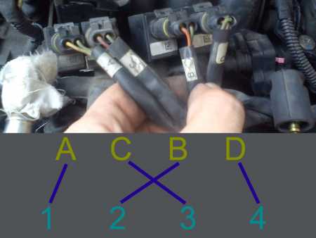

Kolejność wtrysków może być "nielogiczna" (ani po kolei 1, 2, 3, 4 - ani nie odpowiada kolejności wtrysku 1, 3, 4, 2). Albo logiczna, jak się spojrzy na wężyki. U mnie jest tak jak na foto. Nie ma reguły (bo gazownik mógł jeszcze pozamieniać przewody elektryczne, albo i może programowo przypisać wtryskiwacz do cylindra).
Komentarz do pliku: Kolejność wtrysków może, ale nie musi być "logiczna".

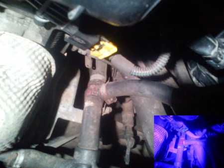

Typową usterką przy LPG są np. wycieki chłodziwa na trójnikach dodanych przez "gaziarzy".
Komentarz do pliku: Typowe przy LPG wycieki płynu, trójniki.

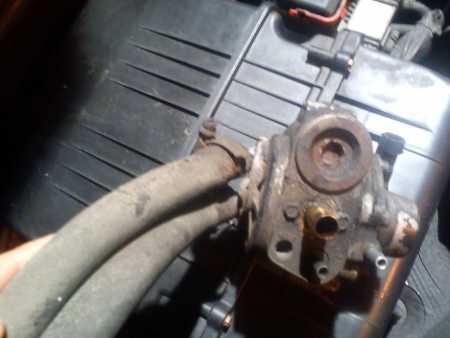

Ale z fazą ciekłą sprawy się skomplikowały. Korek nie został wymieniony od poprzedniej wymiany filtrów. "Oszczędność".
Skorodowany sześciokąt mi "się" obrobił. Nie było szans na odkręcenie tego na samochodzie. Żadna chemia nie pomogła.
Komentarz do pliku: Uszkodzone gniazdo "imbusa" 10.
Jeśli są problemy z odkręceniem korka w reduktorze, to nie szarpać się, bo można np. złamać rurkę miedzianą. Wyjąć reduktor.
Komentarz do pliku: Uważać na przewody, rurki, węże - nie złamać!

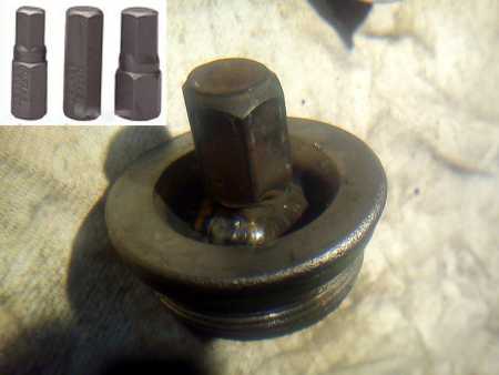

Jedna z kilku opcji, to np. przyspawanie do korka nakrętki, łba śruby, albo końcówki ("bita"). Korek jest stalowy, spawa się normalnie. Aby nie przegrzać reduktora, spawanie "po kawałku", z przerwami na chłodzenie. Przyspawałem "bit" przejściówkę 10>12 mm. Korek się odkręcił dość lekko. Ciepło od spawania pomogło zmiękczyć nagary (czyli możliwe, że samo podgrzanie - palnik, opalarka - by zluzowało korek). O-ring na korku nie ucierpiał, a reszta reduktora - to się okaże.
Inne opcje, to np. rozwiercenie korka, albo wyszlifowanie większego sześciokąta, na większy imbus. Proste sztuczki typu wbijanie większego imbusa (są rozmiary połówkowe, albo niektóre calowe są nieco większe od metrycznych) albo torxa (T55 pasuje w gniazdo 10 mm) nie zadziałają, bo gniazdo korka jest za płytkie (jakiś głąb to projektował).
Komentarz do pliku: Wyszlifować większe gniazdo albo dospawać coś.

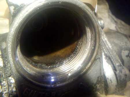

W reduktorze syf, nagary (laki, pokosty, żywice i inne tego typu dziadostwo). To one skleiły gwint. Nie powinno się tu stosować najprostszych smarów (na bazie ropy), bo gaz wypłucze najbardziej lotne i ciekłe składniki, a zostaną stałe i lepkie - powstanie "klej do gwintów" i następnym razem będzie jeszcze gorzej.
Komentarz do pliku: "Mazut" w gazie działa jak klej do gwintów.

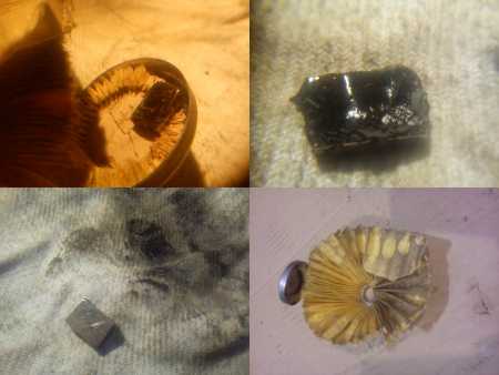

Magnesik wrzucony do filtra wyłapał sporo kawałków (prawdopodobnie korozja zbiornika). Papier od wewnątrz brudny.
Komentarz do pliku: Magnes w LPG "coś" jednak łapie!

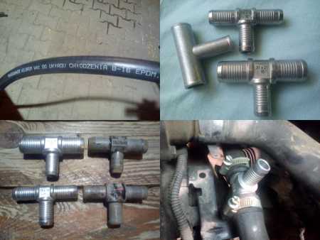

Co do wycieków płynu, to nie można dociągać opasek w nieskończoność. W końcu zacznie się lać (u mnie już kapało).
Zwłaszcza na plastikowych trójnikach. Wymieniłem więc na metalowe (aluminium). U mnie były dwa, 16x16x16 mm oraz redukcyjny 20x16x20 (tu lepiej pasuje 21x16x21). Wąż średnica wewnętrzna 16 mm (przy zamawianiu przez internet uważać, bo przeważnie sprzedawcy nie precyzują która to średnica), długość 3 m (2 x 1,5 m). Opaski nierówno naciskają na obwodzie węży i kaleczą je, dlatego można podłożyć np. cienki pasek gumy (dętka rowerowa) aby tak nie "gryzły" węży. Płynu chłodniczego zeszło prawie równe 5 litrów i tyle samo wchodzi nowego (może setka zostanie) po odpowietrzeniu i przynajmniej jednym cyklu pracy silnika (nagrzewanie - ochłodzenie).
Komentarz do pliku: Jak cieknie, to wymienić węże i trójniki, a nie ciągle dokręcać opaski.
