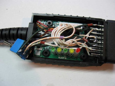

Z nudów dziś zrobiłem modyfikacje mojego ELM przystosowującą go do łączenia np. z Grande Punto (can na pinach 1,9)
Potrzebny będzie nam przełącznik 2 pozycyjny 2 obwodowy (koszt 1,5 zł)
Wykonanie: odlutowujemy przewody z pinów 6, 14 (znaczymy je aby niepomylić) i lutujemy do przełącznika. Następnie z przełącznika lutujemy dodatkowe kabelki do pinów 1,9 oraz 6,14.
Myślałem nad dołożeniem jeszcze kondensatorów i rezystora do lini Can ale autor FES podaje aby niełączyć razem pinów 1,9.
Foto pokazuje miejsce montażu przełącznika
Komentarz do pliku: ELM 327 z przełącznikiem

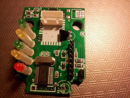

czesc.
kupiłem kabel elm 327 1.4 , czyta silnik,abs, wspomaganie,ale nie czyta klimy,serwisu i ta reszte.
kupilem przejściówke typ3 , i lipa nie moze sie połączyć..
otworzyłem ten elm i po przeczytaniu tego tematu,mam mentlik..mam usunać opornik r04 czy r14...
ponizej foto tej płytki
pozdrawiam
dodam że mam grande puntu 2006 r 1,4 77 kucy 8v
więc tak..nie czekając na odpowiedz usunołem nożem do tapet ten opornik r04 i wiecie co...smiga

R04 do usunięcia i wszystko będzie grało - mam taki sam.

 Post #714118 Wysłany: 02 Lut 2014, 23:13;
 Temat postu: Re: Modyfikacja ELM 327 aby łączył z CAN
Imię: MARIUSZ
Wersja: Estiva
Rejestracja: 02 Lut 2014,
Poniżej przedstawiam zdjęcia z operacji "aktywacji" modułu /przed operacją dało się sprawdzić tylko ECU silnika- po pozostałe dostępne moduły/
1. Wygląd Modułu- bluetooth
2. Ściągnięta górna część obudowy
3. Rozebrany Moduł
4. Górna część Modułu
5. Dolna część Modułu z zaznaczonym miejscem po wylutowaniu opornika
6. Zbliżenie miejsca operacji /wylutować R2/
7. Poskładać i GOTOWY DO DZIAŁANIA z FES lub MES.
ZAINSTALOWAĆ PROGRAM /najlepiej w pełnej wersji / i do dzieła.
W przypadku pytań proszę pisać. Postaram się pomóc.
