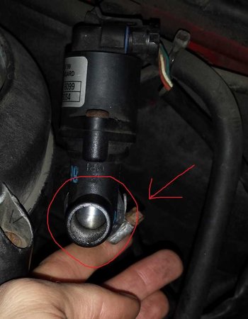

OBJAWY:
Auto nie przełącza się na gaz gdy jest zimne, chłodne, tylko gdy jest b.ciepłe.
Przełączanie na gaz czesto powoduje zgaszenie silnika
Nie równa praca na gazie przez pierwsze 2-10s
Diagnostyka:
Zacząłem od sprawdzenia czy przekaźniki się przełączają, metodą na słuch ;) W mojej instalacji są 3szt. Jeden z tyłu i dwa z przodu. Potem przy pomocy Woltomierza sprawdziłem czy napięcie idzie na przekaźniki (powinno pokazywać 12V). Wszystko było ok więc moja uwaga skupiła się na silniku krokowym od gazu, odkręciłem go od gumowego węza i okazało się ze jest zamknięty w trakcie przełączania na gaz. Był zalepiony tą kleistą mazią która się rozpuszczała pod wpływem ciepła silnika.

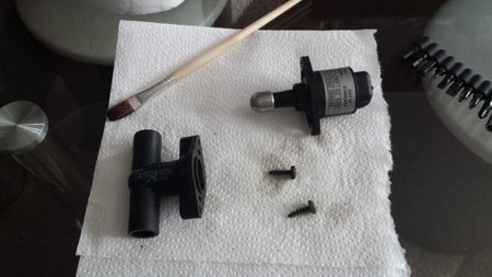

Odkręciłem silnik krokowy od gumowej rury, i w domu go wyczyściłem benzyną.
Działa jak nówka sztuka.
Pozdrawiam ;)

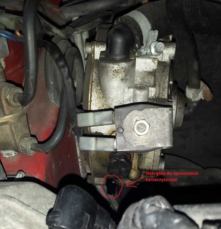

Spuszczanie mazutu z parownika

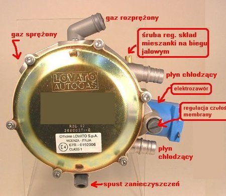

W parowniku LPG odkłada się woda i olej mylnie zwany przez wielu MAZUTem ale to mniejsza o to, zaleca się co np 20 000 km spuścić ten cały szlam aby membrany lepiej pracowały w parowniku. Biorę pod uwagę parownik LOVATO bo taki mam w hance.
INSTRUKCJA
1.Nie trzeba zakręcać zaworu gazu z tyłu przy zbiorniku.
2.Silnik musi być rozgrzany najlepiej jakby się jeździło na LPG:) tak żeby parownik był gorący

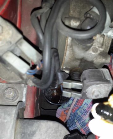

3.Szukamy śruby do spuszczania i odkręcamy ją,(na rys. spust zanieczyszczeń), możemy coś podłożyć żeby nie polało po bebechach hanki lub też wylać ,nie będzie tego zbyt dużo (może ze dwie setki) ...taki ciemny przepalony olej o zapachu miksol'u.., zostawić na chwilkę.
4.Zakręcamy i gotowe
w innych modelach może być to inna śruba także ostrożnie bo pokręcicie złą i rozregulujecie to urządzenie... to tyle ode mnie.
A tutaj zdjęcia z mojego czyszczenia:
