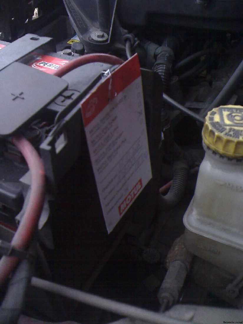

2. Wypełniamy starannie karteczkę dołączoną do oleju :>
... i wieszamy gdzieś pod maską ;D
zamykamy maskę, jedziemy, za 20kkm wymiana karteczki na nową :E

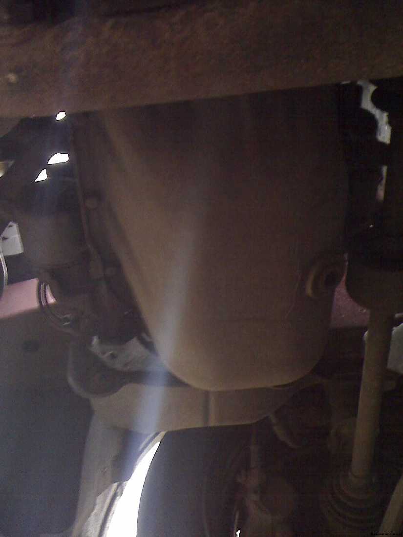

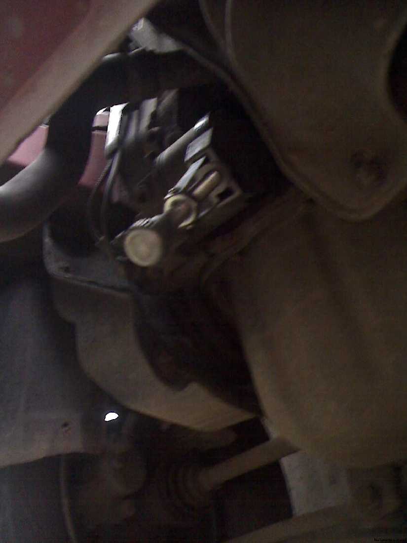

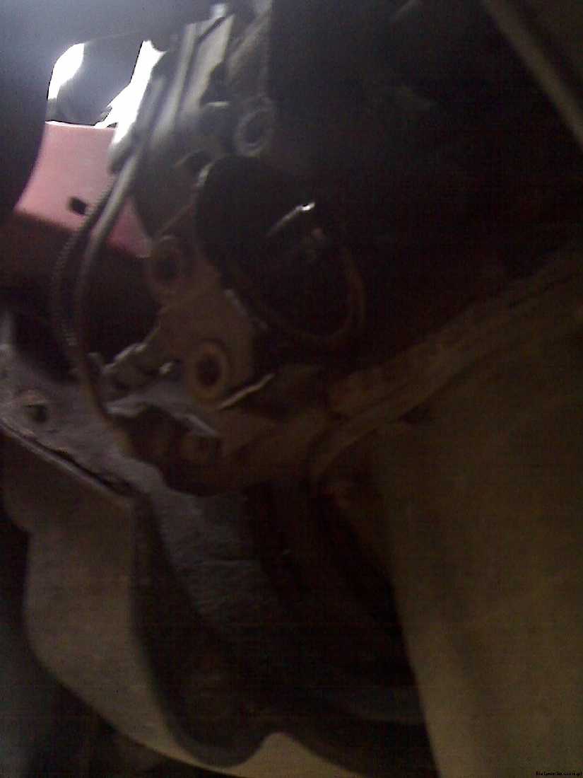

3. Lokalizujemy filtr oleju i korek spustowy z miski olejowej.
Jeśli nie wiesz gdzie co jest na foto powyżej, to lepiej daruj sobie i jedź do mechanika, bo skończy się dobrym naoliwieniem twarzy...

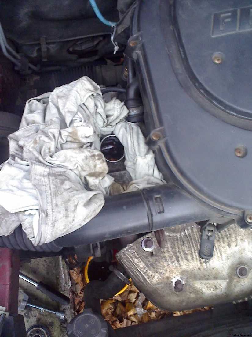

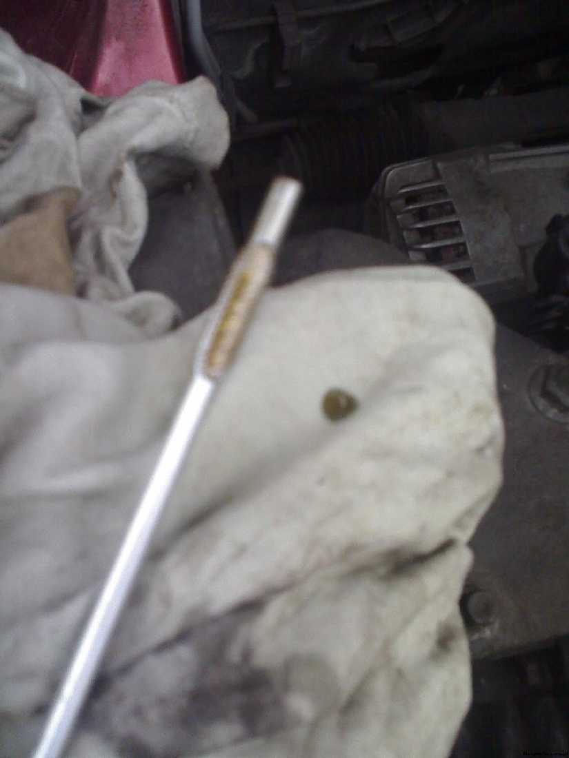

4. Wyciągamy bagnet, lub odkręcamy/wyciągamy korek oleju.
(18kkm bez żadnych dolewek ;D ;D :) )

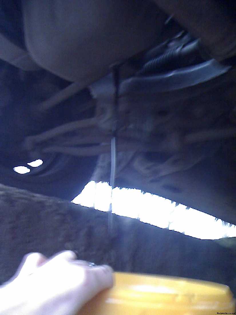

5. Odkręcamy korek spustowy i podstawiamy wiaderko :)
... resztę załatwi grawitacja :)

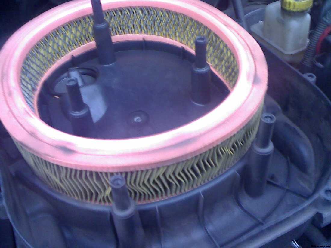

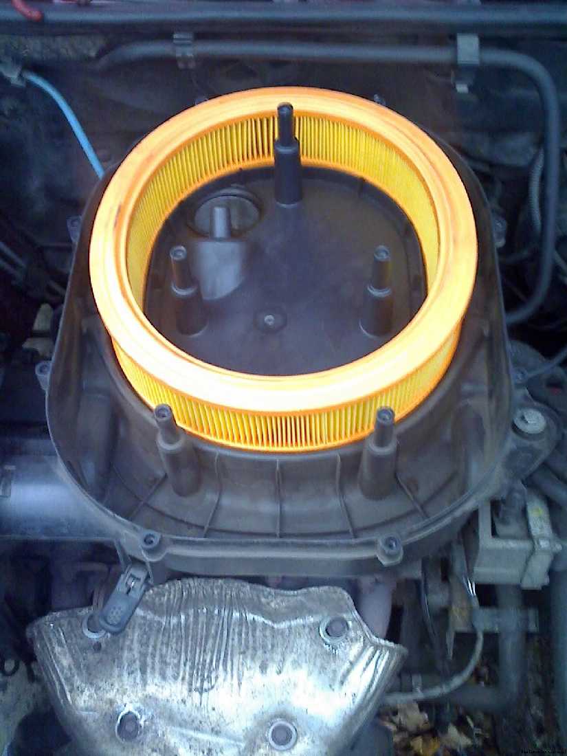

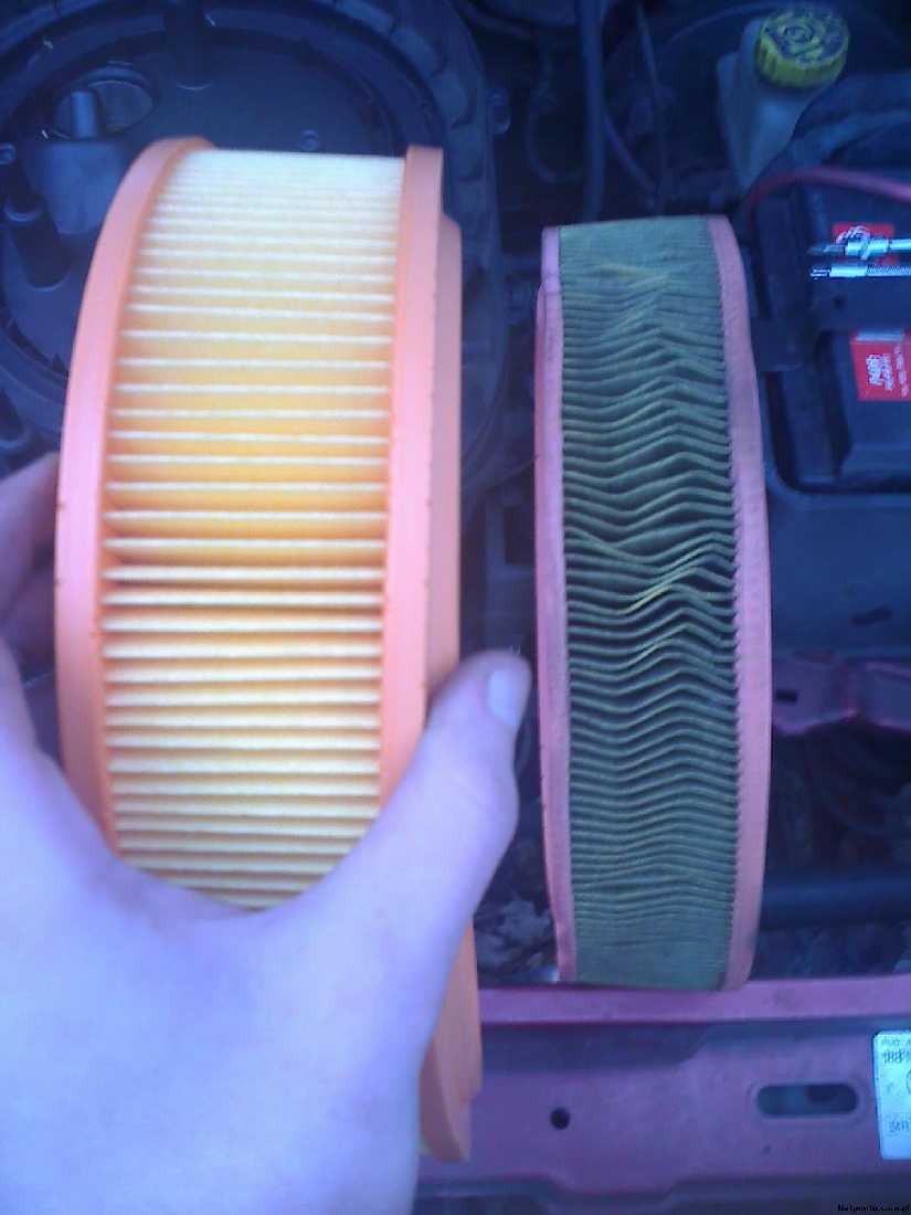

Wymieniamy filtr powietrza.... (13 śrubek puszki), zdejmujemy pokrywę...
Proszę zauważyć jak zasyfiony jest filtr po 18kkm, a jakby wyglądał po "książkowych" 40kkm :!: Ten po 18kkm od jakiś 8kkm prosi się o wymianę...
Wsadzamy nowy
skręcamy puszkę zaczynając od środkowych śrub, a reszta na krzyż.

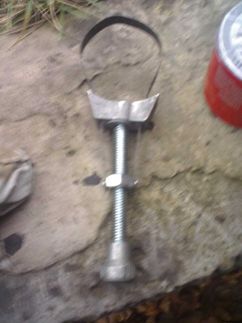

Informacja dla tych, którzy nie posiadają klucza do filtra oleju. Standardowo wbijam śrubokręt w obudowę filtra (aż dojdzie do twardszego rdzenia), bez wysiłku odkręcam filtr.
Manual pierwsza klasa, widzę, że lubisz "grzebać przy makaroniarzu". :E
