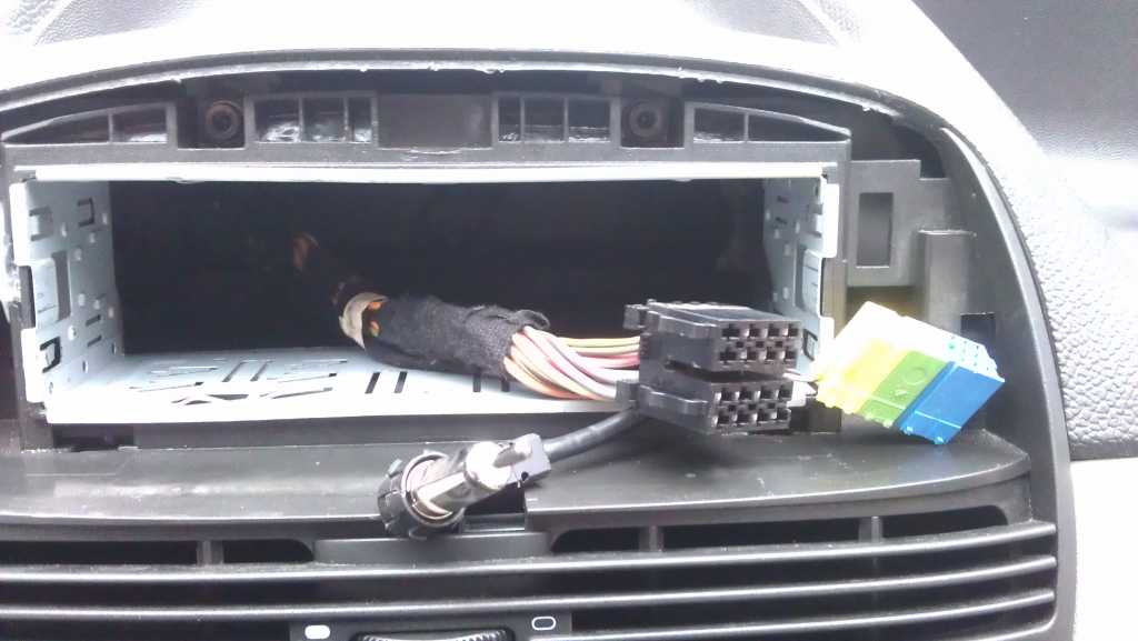

Zmieniałem radio w punciaku i widzę że jest tam dodatkowa kostka nigdzie nie wpięta (żółto zielono niebieska), do czego ona służy???? zmieniarka?? subwofer? cz jeszcze coś innego? Akurat suba chciałbym podłączyć..

Jest to wtyczka stosowana w fabrycznych radiach służy do komunikacji z CAN, sterowaniem z kierownicy i innych dodatkowych funkcji, a czy z subem to nie wiem

czyli jeśłi chciałbym zamontować oryginalne radio to muszę szukać takiego z can? czy może być bez?
na allegro znalazłem kilka sztuk ale czasem sprzedający pisze że bez can i teraz nie wiem jakiego konkretnie mam szukać...

Zmieniarkę podłączasz pod część tych kabelków, teraz nie pamiętam dokładnie które, ale cześć z tej kostki.
Update: Image o, to było pod zmieniarkę, reszty nie używałem, może jakieś zestawy głośnomówiące?
