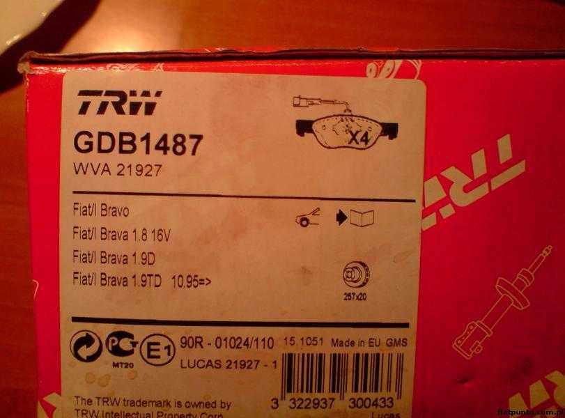

Moje klocki do zacisku z 1,3 MJ ;) Dostałem pudełko z takim opisem :>

Wejdzie, na chama :E dlatego napisałem wcześniej ze to bezsens taka kombinacja. Jak u wałka robiłem hamulce to po wciśnieciu tłoczka i wymianie klocków pomiędzy tarczę a klocek dało sie wsadzić zapalniczkę i luz jeszcze był :> Także nie wykluczone że nie trzeba by ścinać klocków :E Ale po co taka modyfikacja bezsens.... klocek pod tarczę litą jest mniejszy (w sensie gabarytowym nie ale w sensie powierzchni okładziny tak) i tłoczek zacisku też... bezsens. A i tak trzeba by dać jarzmo z wentylowanych, a samego jarzma raczej nikt nie sprzeda.... Zacisk kosztuje 60-100zł :roll: Nie ma co kombinować.

TRW to cienka firma jeśli chodzi o klocki (niestety przekonałem się na własnej skórze niestety). Na przyszłość zdecydowanie odradzam. Tyle OT
Wejdź np na katalog intercarsu i zobaczysz ze do GTka były takie klocki:
jak i takie:
Te Twoje klocki też wejdą w jeden rodzaj zacisków w GT...
Tylko GT1 występował jeden rodzaj zacisków.
Ja mam takie odczucia do ferodo ;) Przed ferodo miałem TRW i było w porządku ;) teraz wróciłem do TRW hamuje tak samo :lol: ale przynajmniej nie piszczą, a ferodo średnio co 1kkm dostawały napady piszczenia które przechodziły po 4kkm i tak w koło macieju.
