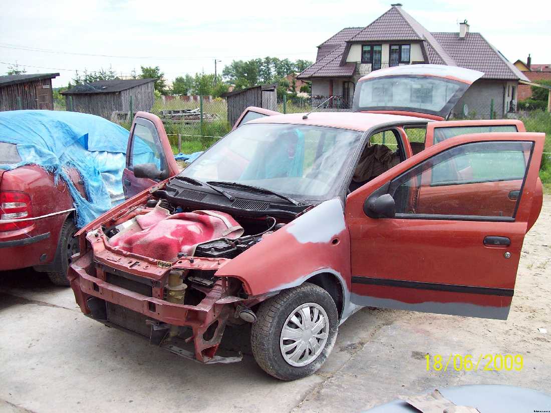

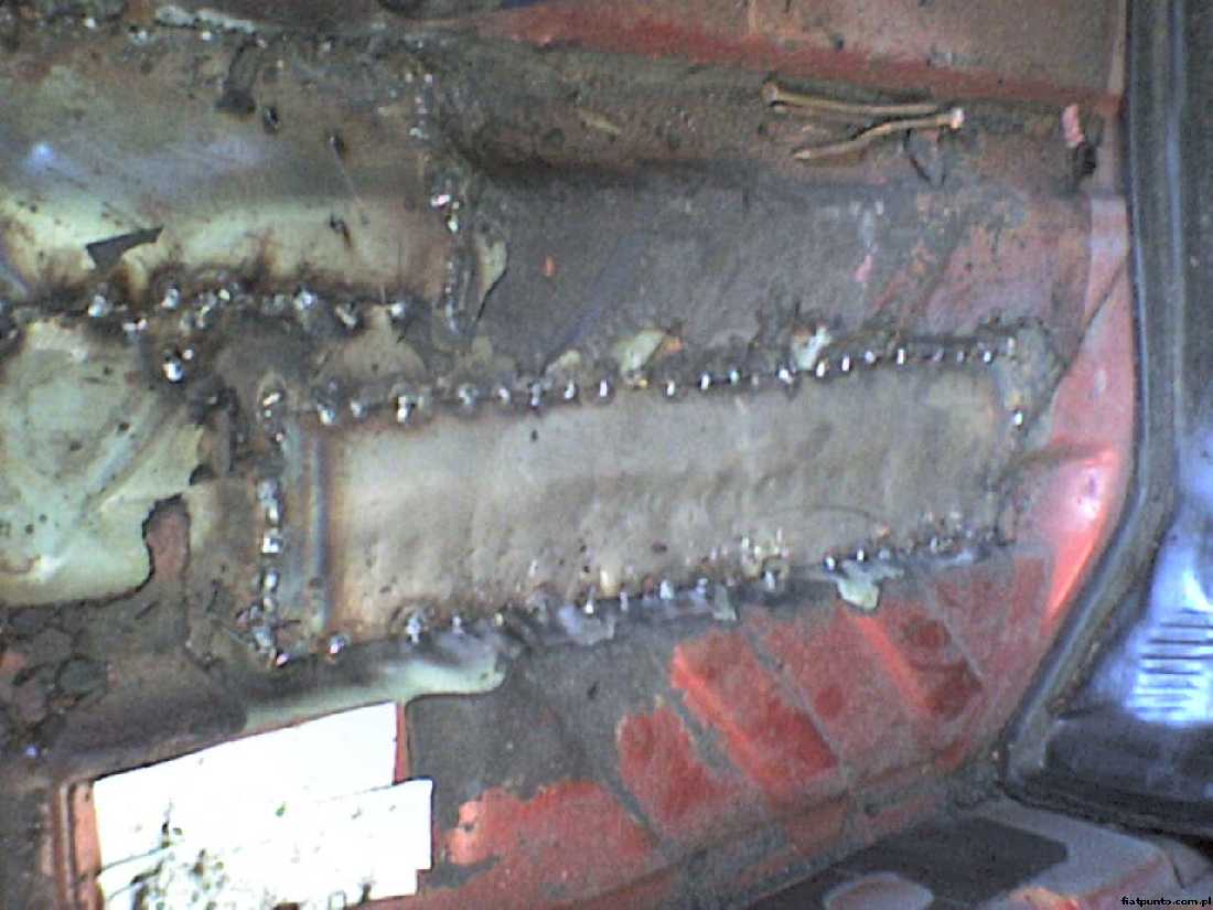

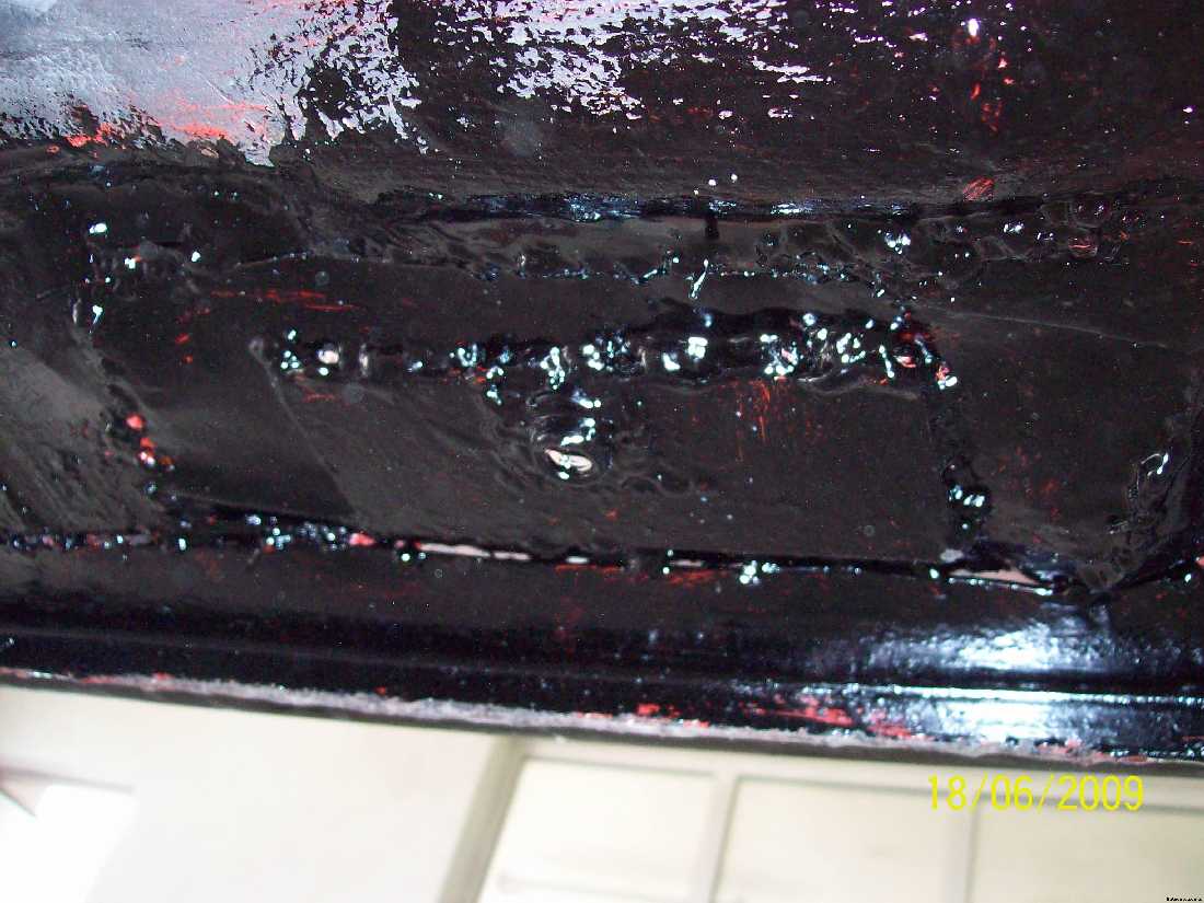

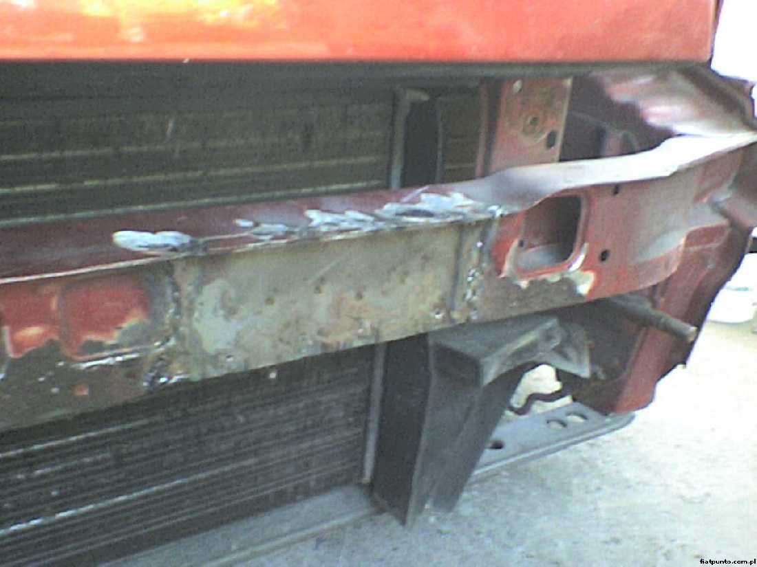

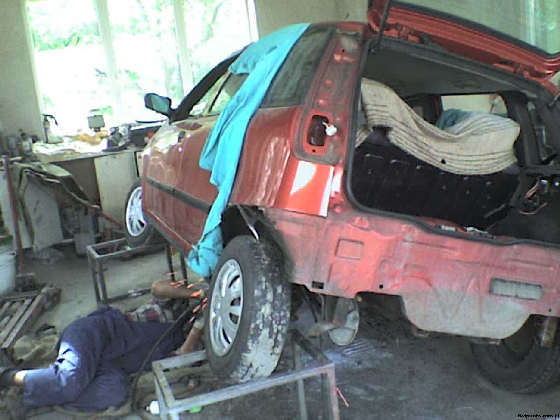

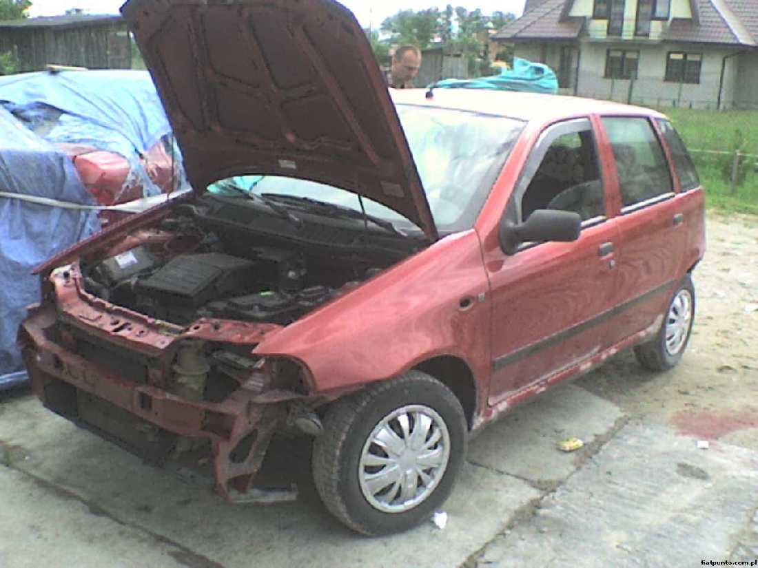

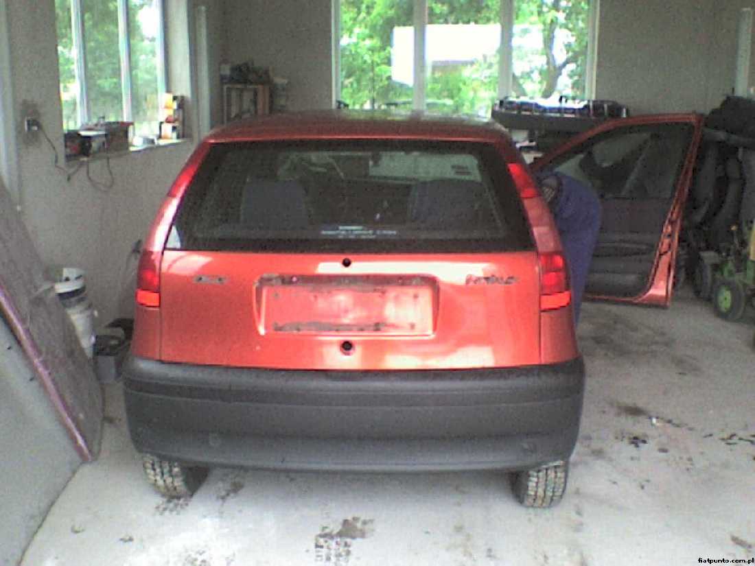

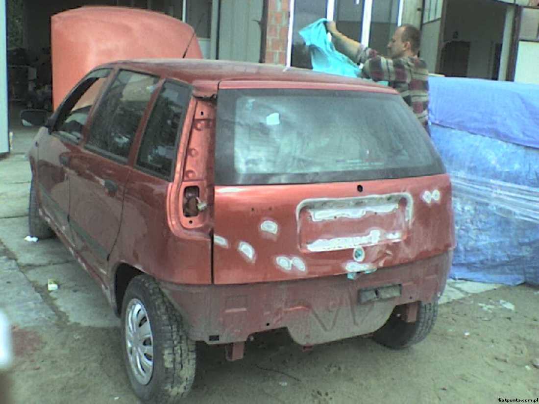

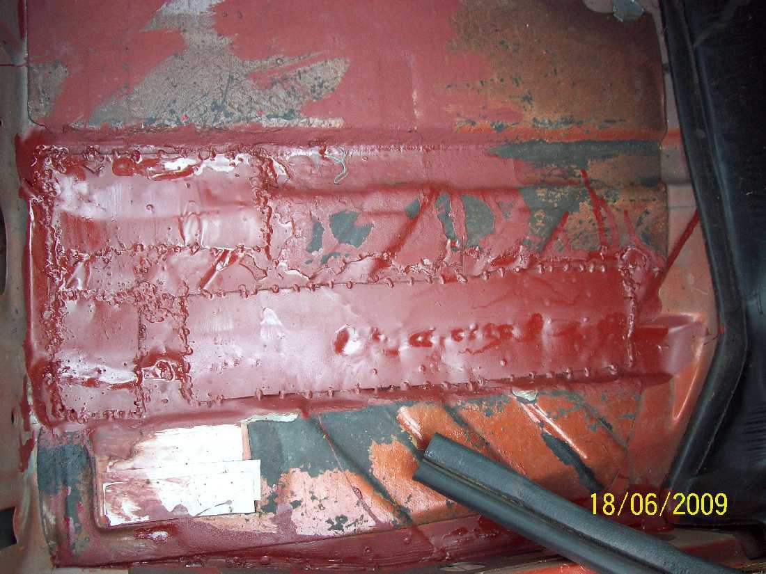

Od soboty zacząłem razem z tata rozbiórkę kropki i łatanie podłogi.. Co sie okazało podłoga to było sitko teraz troche połataliśmy nie wyglada to pięknie no ale kropek musi zostać w rodzinie oczywiście dla mnie niżej fotki..
Przepraszam za niska jakość fotek ale były robione telefonem na szybko.
Dalsze fotki będę dodawał na bieżąco :) Pozdrawiam

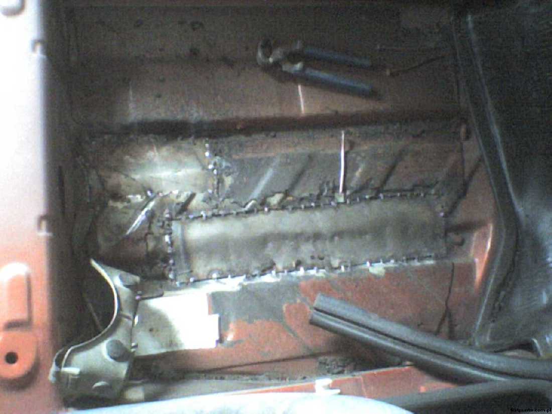

Jeśli będziesz miał możliwość to zrób porządne fotki podłogi i blachy pod zderzakami, ok?

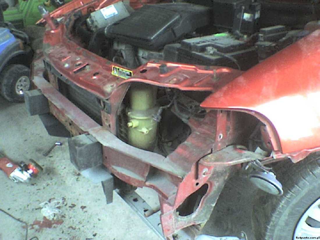

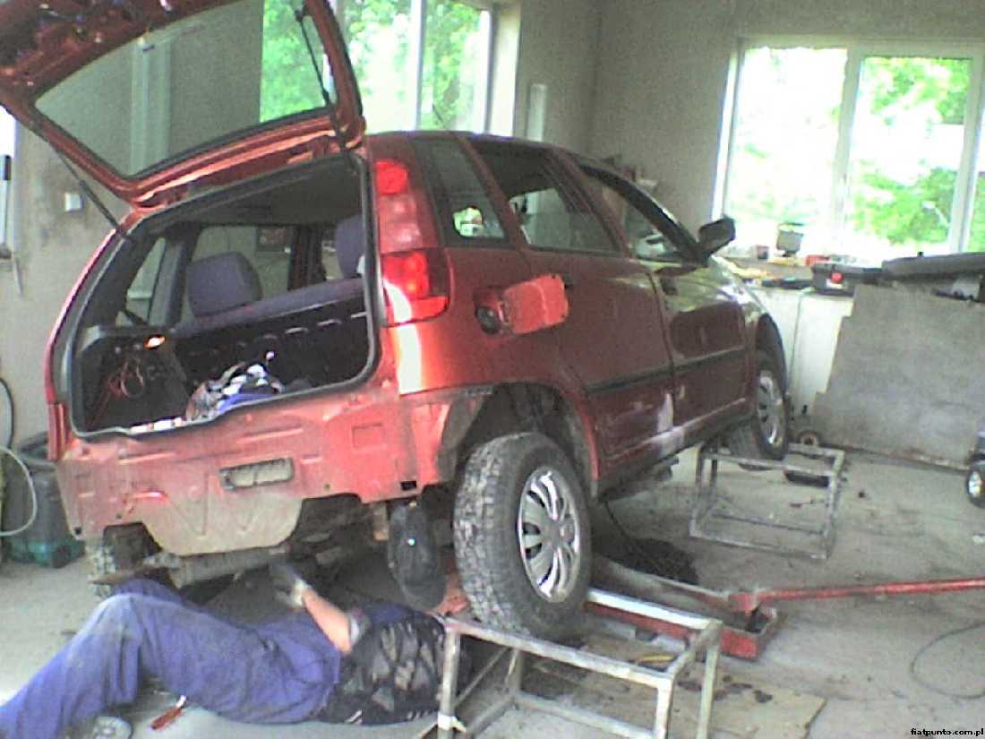

no oki postaram sie jutro coś wrzucić. A co do remontu znajdujemy coraz wiecej dziur.. przegnita jest nawet podłużnica z tyłu.. masakra.. Jutro bedziemy składać środek i podkładować juz budę. A na czwartek planujemy go juz pomalować zobaczymy jak będzie..

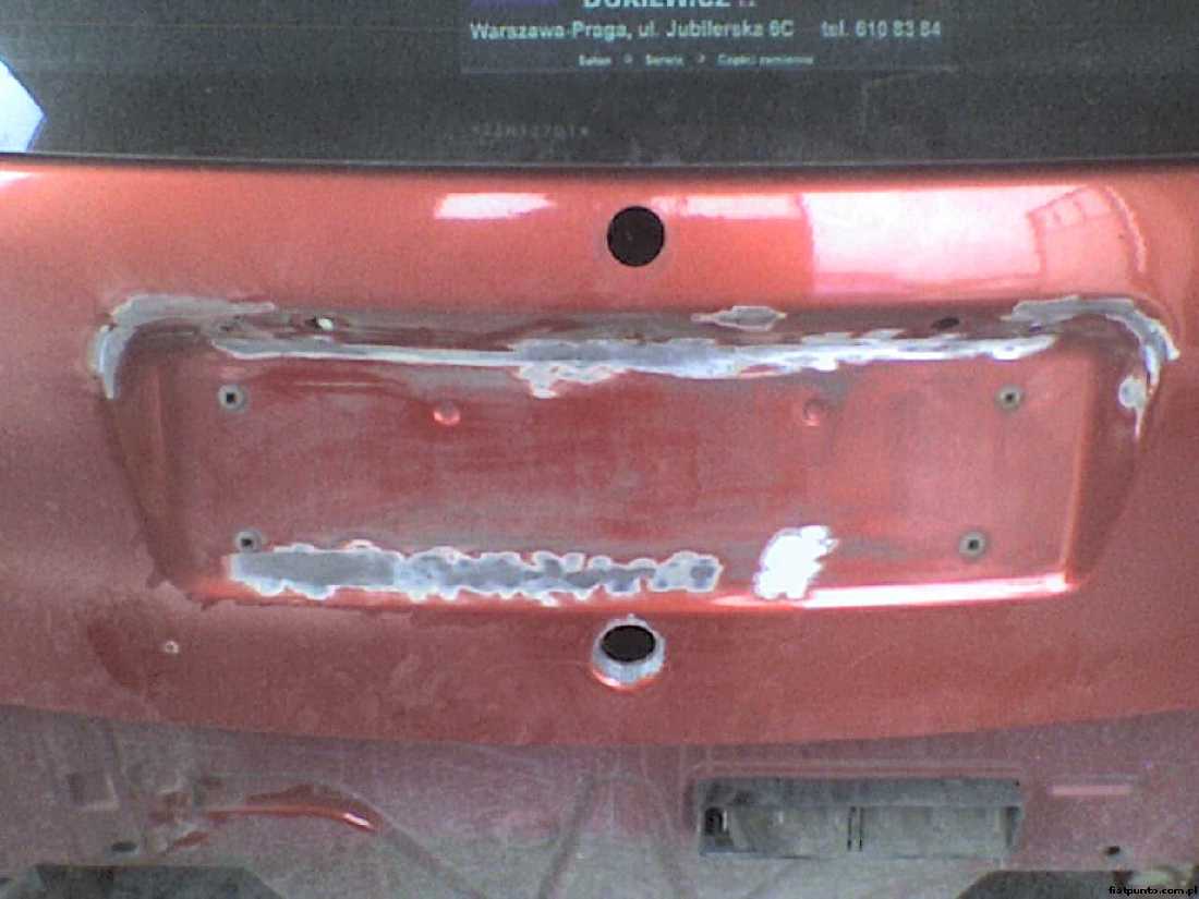

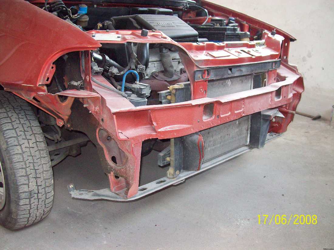

hehe no zapraszam zapraszam xDD. Konserwacja była robiona 3 lata temu ale jak widać niedbale.. Po takich remontach można sie dużo dowiedzieć np że wstawiany był błotnik z innego kropka(niebieskiego heh).
Kropek dziś już jest zapodkładowany jutro postaram sie dać fotki spodu i tego co jest w środku:)
[ Dodano: 17 Cze 2009 18:06 ]
Zaniedbałeś kropa, co 2 lata trzeba zrobić konserwację polecam smołki Boll Smile. Ale robota ok Smile
Co do tego to używamy Bitgumu i Fluidolu, Noi jakąś szpachlę dekarską do wypełnienia otworów które powstały podczas spawania blach itp Jutro all na zdjęciach zobaczycie

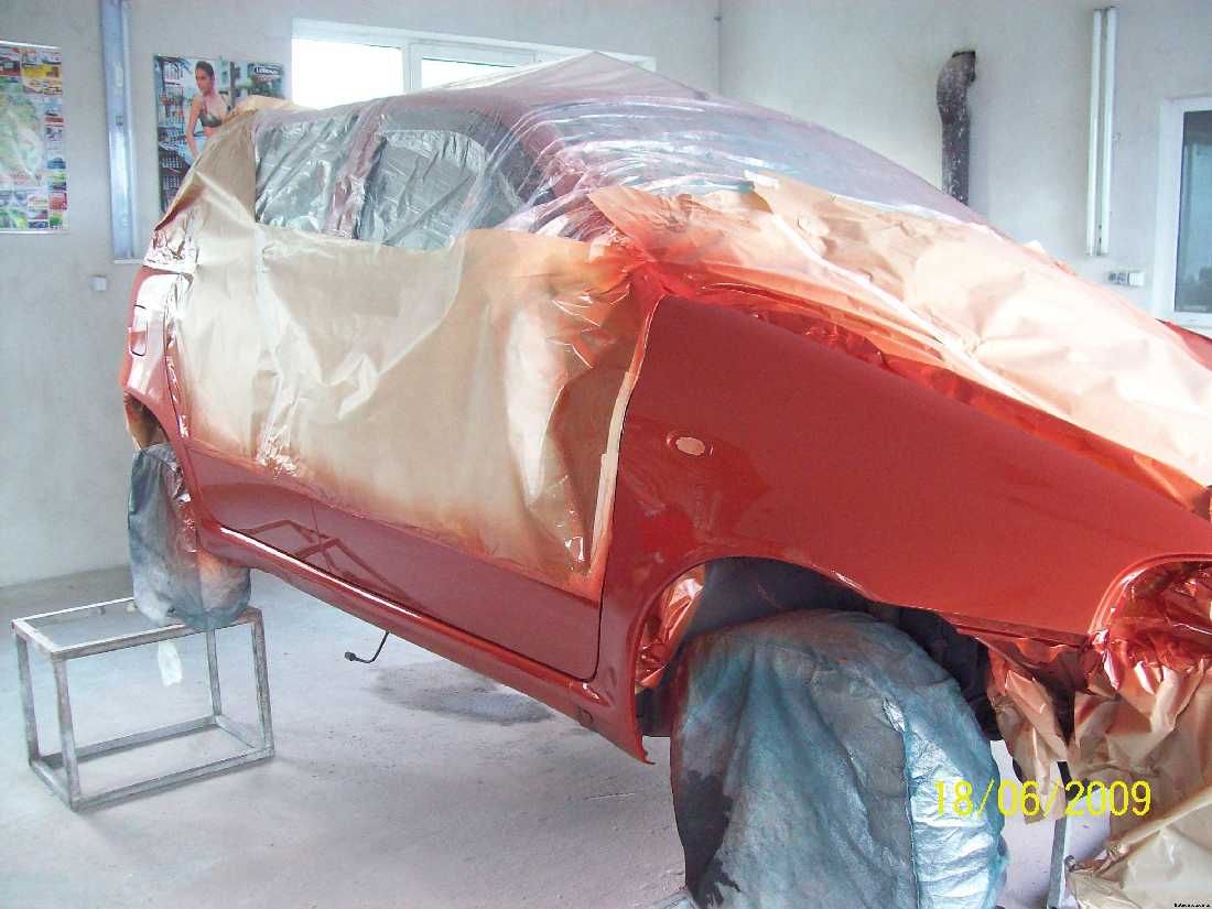

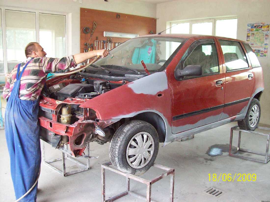

hehe dzieki. Myslę ze w 1000 złotych się zmieszcze..
[ Dodano: 17 Cze 2009 21:26 ]

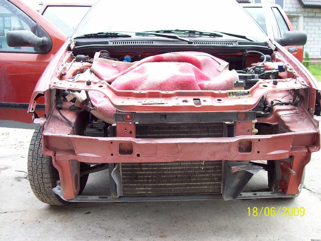

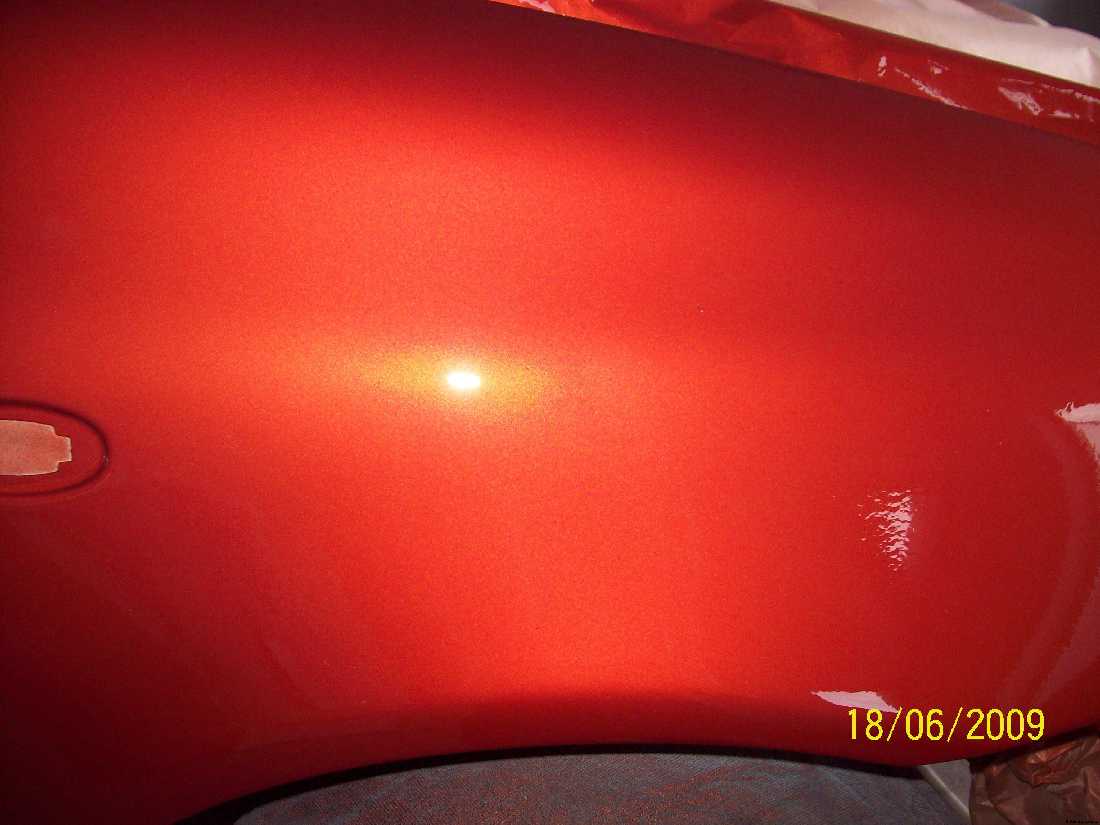

Troche nowych fotek :)
[ Dodano: 17 Cze 2009 21:28 ]
Nie wszystkie fotki są cyfrówką bo mi baterie padły jutro juz wszystkie będą z
cyfrówki pozdrawiam.
PS Jutro zaczynamy malowanie :)
[ Dodano: 18 Cze 2009 21:30 ]

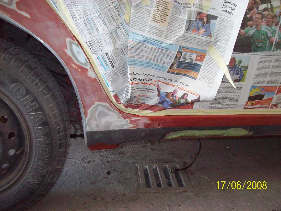

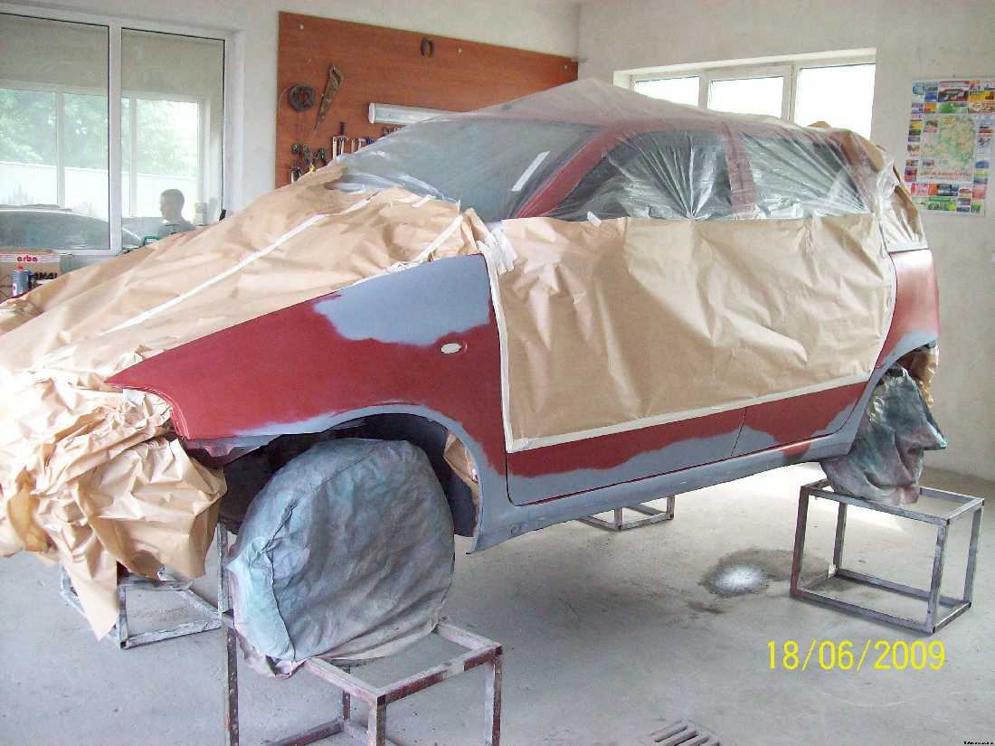

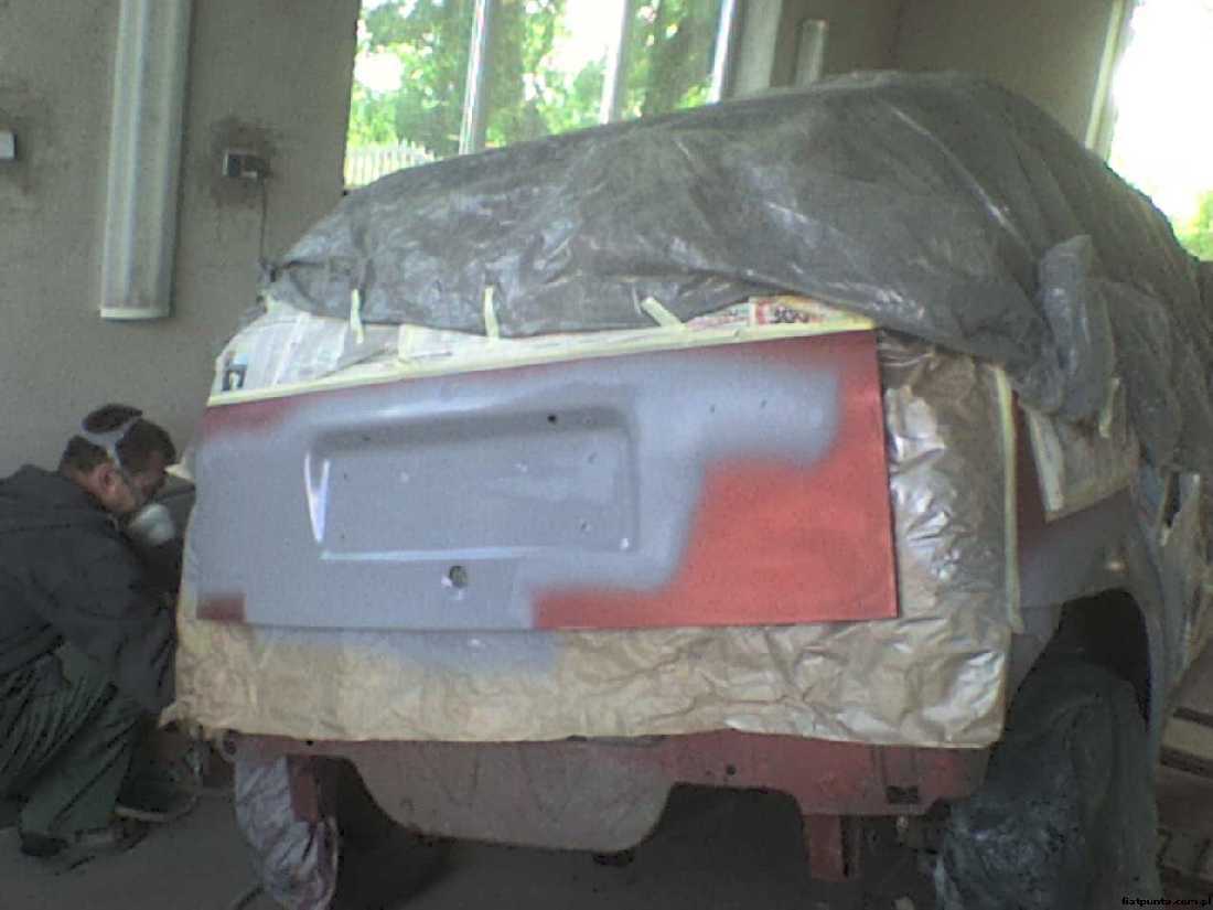

Przygotowoanie do lakieringu ciąg dalszy :)
To tyle z przygotowań teraz lakiering :)
Narazie to tyle..
A zapomnniałbym ktoś chciał fotki podłogi to prosze :)
No to tak w skrucie :)
A i z ciekawostek to to że przedni lewy błotnik był wstawiany bo podczas docieranie szpachli okazało sie że był niebieski i to że w sobote autko omal nie spaliło sie :(

Z odbicia na fotce samego nadkola wygląda na to, że lakierek nie jest specjalnie równy... Nie wiem jak to się fachowo nazywa po polsku, ale po angielsku to jest bodajże tzw. 'orange peel'.

po polsku to chyba skórka pomarańczy na lakierze się zrobiła
 Post #265979 Wysłany: 18 Cze 2009, 23:47;
a mi sie wydaje,ze jest rowny tylko cos sie odbilo w lakierze ;)
[ Dodano: 18 Cze 2009 23:47 ]
zreszta jak wiadomo, nie mozna przesadzac z iloscia lakieru jednorazowo bo wtedy splynie i zacznie sie marszczyc ...

umnie cały punciak jak sie przyjrzeć ma taki lakier-baranek.

w moich okolicach mówi się na to ,,morka'' nie stanowi ona żadnego problemu,gdy dorabiałem troszke u lakiernika to jedni klijenci chcieli zeby została a inni nie,morkę łatwo sie zmienia na lusterko paier 1500 potem 2500 i na koniec pasta polerska g8 i świeci się jak psu... czasami zostają przemazy ale wystarczy plastmalem pociągnąc i jest git

no wiecie z fabryki to to nie bedzie.. nie jest to malowane w komorze bo nie mam pieniedzy na to.. ale przelci sie to papierkiem 2000 i polerka i bedzie slicznie..

Za sam lakier utwardzacze podkład itp wyszło 385 zł..
A malował znajomy więc przypuszczam ze pieniedzy nie weźmie..
