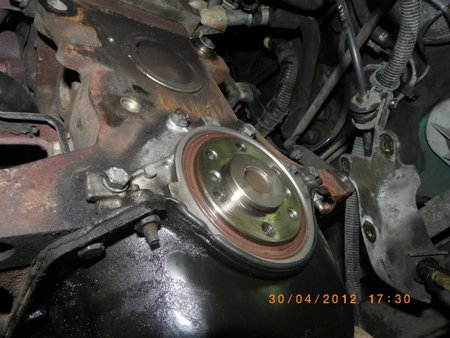

Wymieniane: - sprzęgło kompletne - simering wału - uszczelki rury wydechu Przed demontażem najlepiej opisać sobie kolejność oraz opisać wszystkie śruby, skąd były odkręcane. Kolejność demontażu: 1) Odbezpieczyć i odkręcić nakrętki półosi. Załącznik:
IMGP0714.JPG [ 57.87 KiB | Obejrzany 34224 razy ]

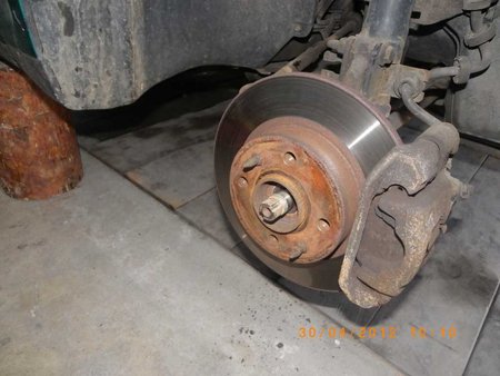

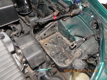

2) Odkręcić koła i postawić auto na podpórkach. 3) Wymontować akumulator z podstawką. Załącznik:
IMGP0712.JPG [ 83.34 KiB | Obejrzany 34224 razy ]

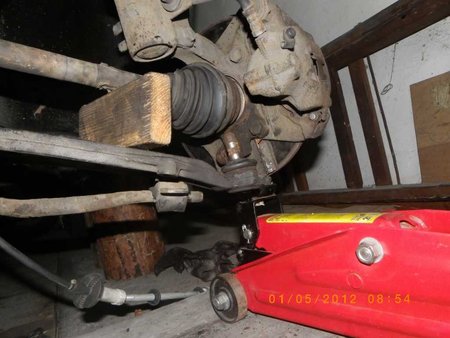

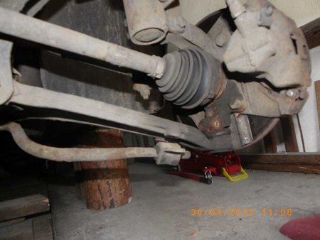

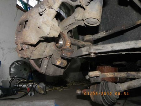

4) Odkręcić śruby sworznia wahacza i wybić go – żeby nie sprężynowało podstawić podnośnik pod tarczę hamulcową i podnieść ją. Załącznik:
IMGP0717.JPG [ 46.35 KiB | Obejrzany 34224 razy ]
IMGP0734.JPG [ 60.9 KiB | Obejrzany 34224 razy ]

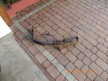

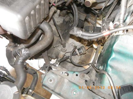

5) Odkręcić wszystkie linki od skrzynki. – Wybierak przykręcony jest 3 śrubami do skrzynki. – Wypiąć kostkę wstecznego oraz linkę z prędkościomierza. Załącznik:
IMGP0735.JPG [ 69.88 KiB | Obejrzany 34224 razy ]
6) Wyjąć rozrusznik – odpiąć 3 przewody. – Jedna śruba od strony skrzynki. 7) Wyjąć plastikowe nadkole od strony kierowcy.  Wymontować rurę wydechu – od kolektora do katalizatora. Załącznik:

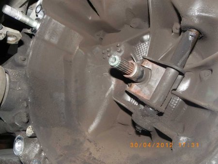

17) Stary wyciągamy za pomocą ostrego, małego śrubokręta, który delikatnie wbija się w simering i podważa. Załącznik:

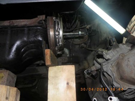

20) Tarczę wypośrodkowałem za pomocą śruby i nawiniętą na końcu taśmą, w taki sposób, aby można było śrubę wyjąć przez tarczę. Załącznik:

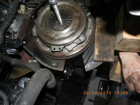

21) Aby nie pokrzywić tarczy, docisk dokręcamy równomiernie na całym obwodzie. 22) Przed całkowitym dokręceniem docisku tarczę ustawić idealnie względem koła zamachowego. 23) Podczas dociągania śrub, koło zablokowałem podłożonym pod koło zamachowe klockiem. Załącznik:
