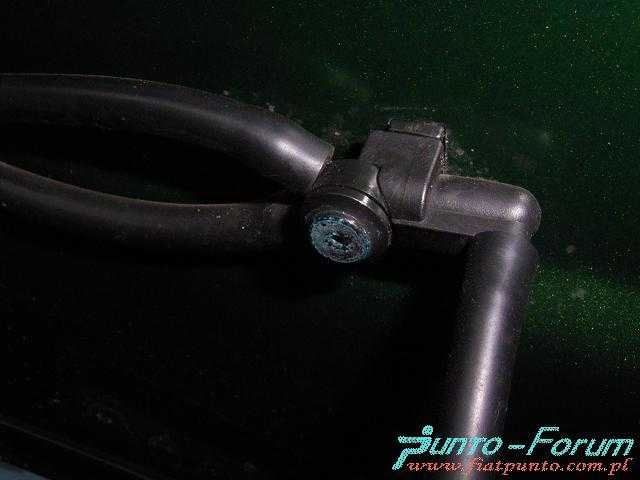

Jeśli mimo pełnego zbiorniczka i wyraźnie słyszalnej pracy pompy spryskiwacze nie zraszają szyb należy przypuszczać, że przyszła pora na wymianę zaworów zwrotnych układu spryskiwaczy. By się temu upewnić warto spojżeć pod maskę, gdzie przez nieszczelne zawory zwrotne wycieka płyn, który powinien trafić na szyby naszego auta. Do całej operacji jedynymi niezbędnymi rzeczami są owe zawory. W Punto występują one w ilości trzech. Dwa zlokalizowane są pod maską auta zgodnie z tym co pokazuje poniższe zdjęcie, a trzeci odpowiedzialny za tylną szybę jest umieszczony w klapie bagażnika pod osłoną zamontowaną na zatrzaski.
Tak wyglądają winowajcy - zawory zwrotne znajdujące się w komorze silnika. Są one dostępne zarówno w autoryzowanych serwisach, jak i w sklepach motoryzacyjnych specjalizujących się w częściach do modeli Fiata. Koszt jest różny, ale nie powinien przekraczać dziesięciu złotych za sztukę.
Pierwszy z zaworów jest umieszczony pod maską silnika. Posiada on trzy króćce - jeden wlotowy i dwa wylotowe. Pełni on rolę rozdzielacza dawki płynu na dwa spryskiwacze umieszczone na masce silnika.

Po lewej stronie widzimy stary zaworek ze śladami jakie pozostawił wyciekający płyn, a po prawej stronie nowy, który za chwilę trafi pod maskę.
Łączymy węże na wcisk i umieszczamy zawór zatrzaskowo w pokazanym wyżej otworze.
