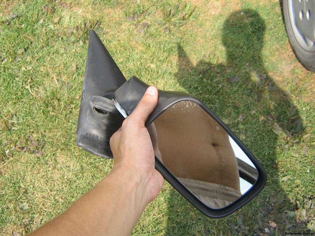

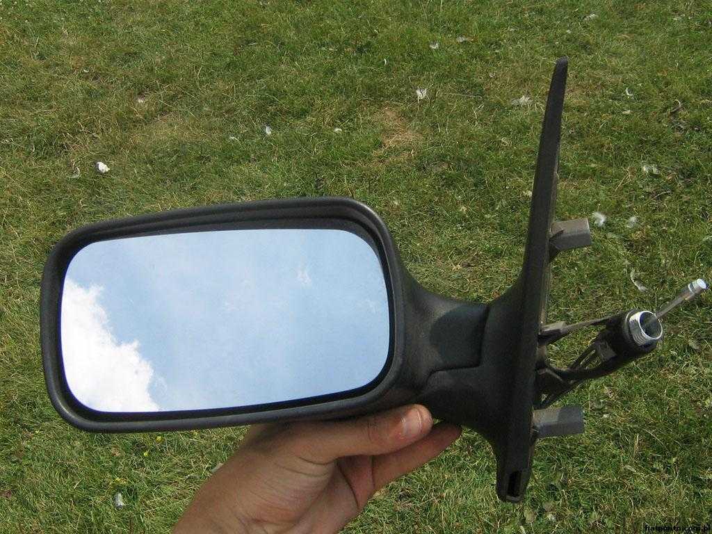

Krok2 - Demontaż lusterek

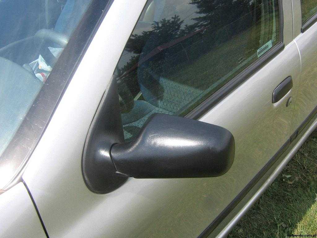

Lusterka wyglądają tak:

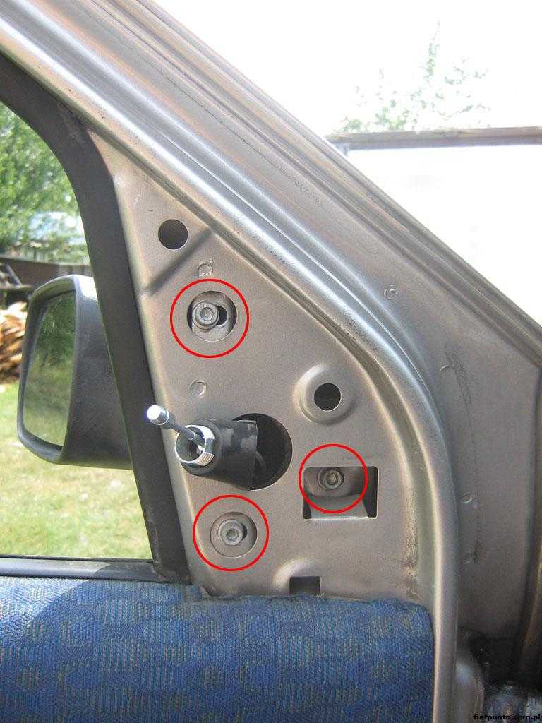

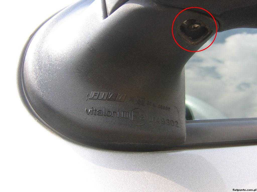

Otwieramy drzwi, zdejmujemy gumę z rączki którą ustawiamy położenie lustra, potem odkręcamy pierścień na śrubie tejże rączki i podważamy plastik. Naszym oczom ukaże się taki widok:
Odkręcamy 3 śruby imbusowe i lusterko powinno ładnie odejść od drzwi.
Teraz lokalizujemy 2 śruby które mocują "skrzydło" lusterka od jego nasady (której ja nie lakierowałem)
odkręcamy te śrubki czego efekt powinien wyglądać tak:

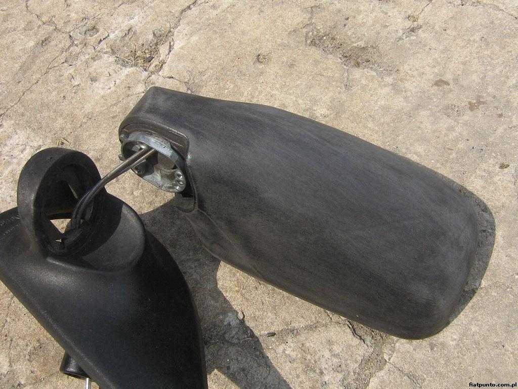

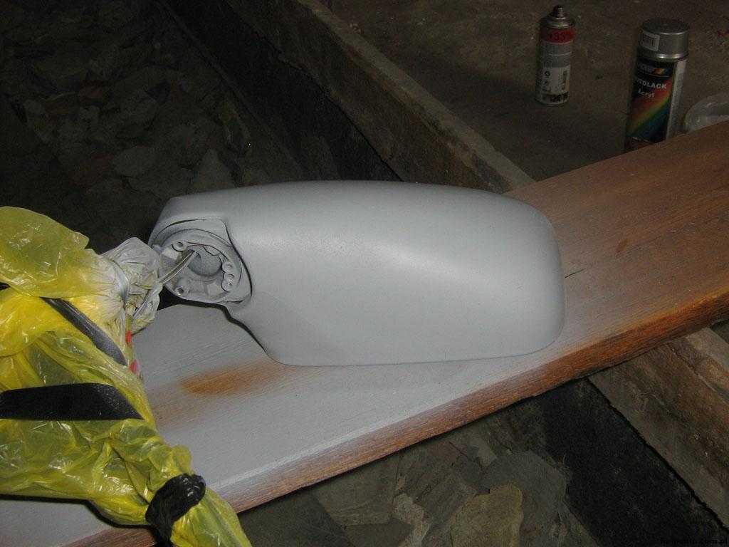

Krok 3 - Przygotowanie do lakierowania
Teraz musimy zmatowić plastik papierem ściernym.
Nestępnie zabezpieczamy te elementy, których lakierować nie chcemy
Na samym końcu całą powierzchnie przeznaczoną pod lakierowanie należy odtłuścić benzyną ekstrakcyjną

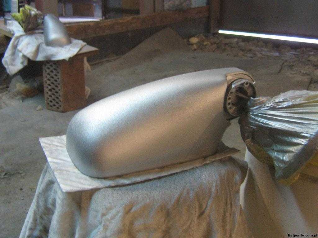

Krok 4 - Nakładamy podkład
Dobrze by było gdyby podłoge w pomieszczeniu w którym będziemy lakierować zrosić wodą, używając np. takiego spryskiwacza jaki jest w płynach do szyb typu Clin itd.
Teraz nakładamy podkład do plastkiku, trzymając aerozol w odległości 20-30 cm tak aby nie powstały zacieki.

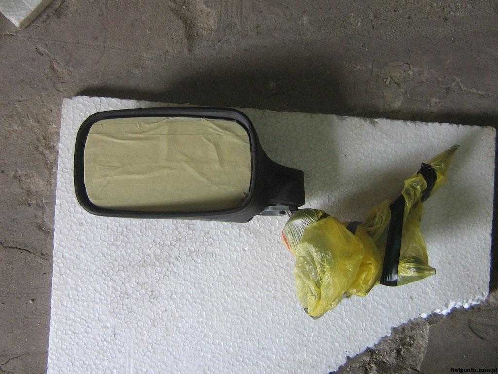

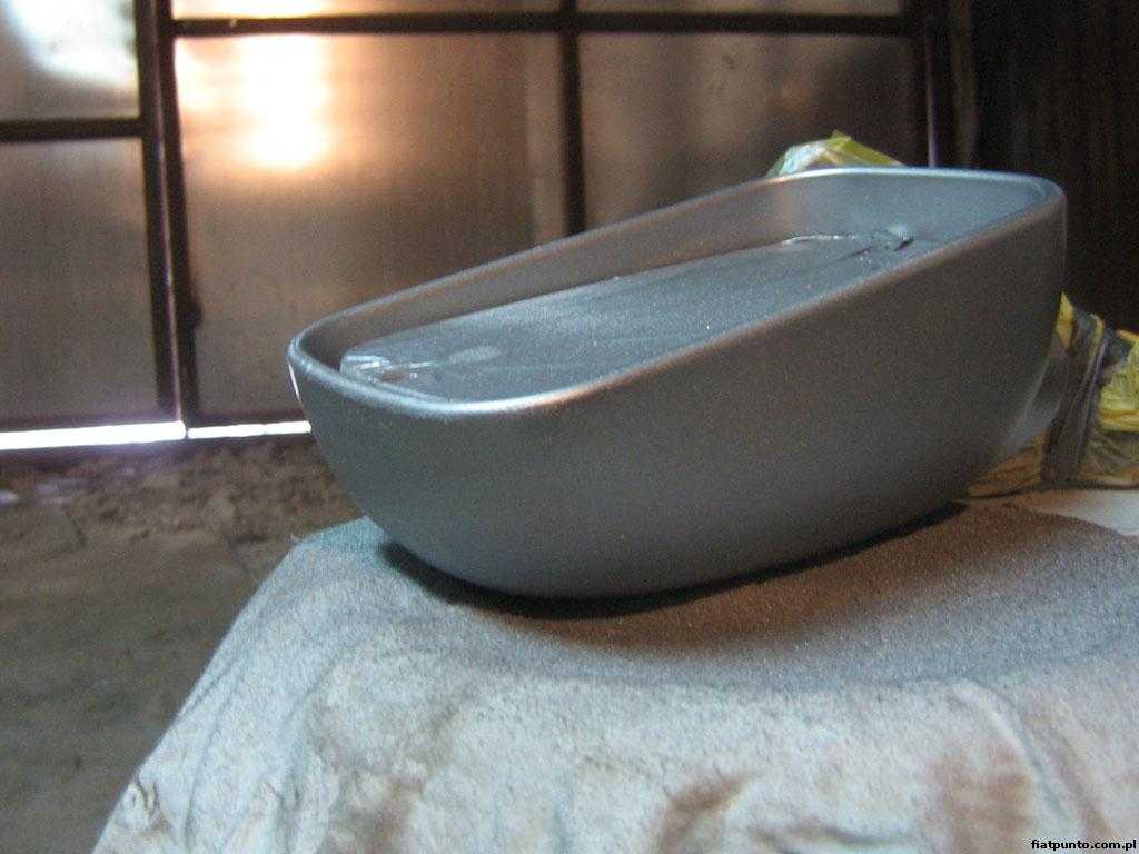

Krok 5 - Lakierujemy
Po okolo 30-40 minutach od nałożenia podkładu mozemy przystąpić do lakierowania właściwego.
Nakładamy jedną warstwe lakieru, czekamy 10 minut, potem drugą, czekamy kolejne 10-15 minut, nakładamy trzecią warswę ( po 2 warstwach powinno i tak być juz wszystko pokryte, ale 3 nie zaszkodzi, a lakieru powinno wystarczyć )
Image Image
Krok 6 - Nakładamy lakier bezbarwny
Po około 40minutach (do godziny) od nalożenia ostatnie warstwy lakieru mozemy przystąpić do nakładania lakieru bezbarwnego.
Nakladamy pierwszą warstwe, tak jak uprzednio trzymamy cały czas aerozol w odległości około 25-30 cm. Czekamy 10 minut, nakładamy drugą a po następnych 10-15 minutach trzecią.
Teraz należy poczekać aż wszystko ładnie pozasycha, myślę ze 1-2 h spokojnie na to wystarczą.

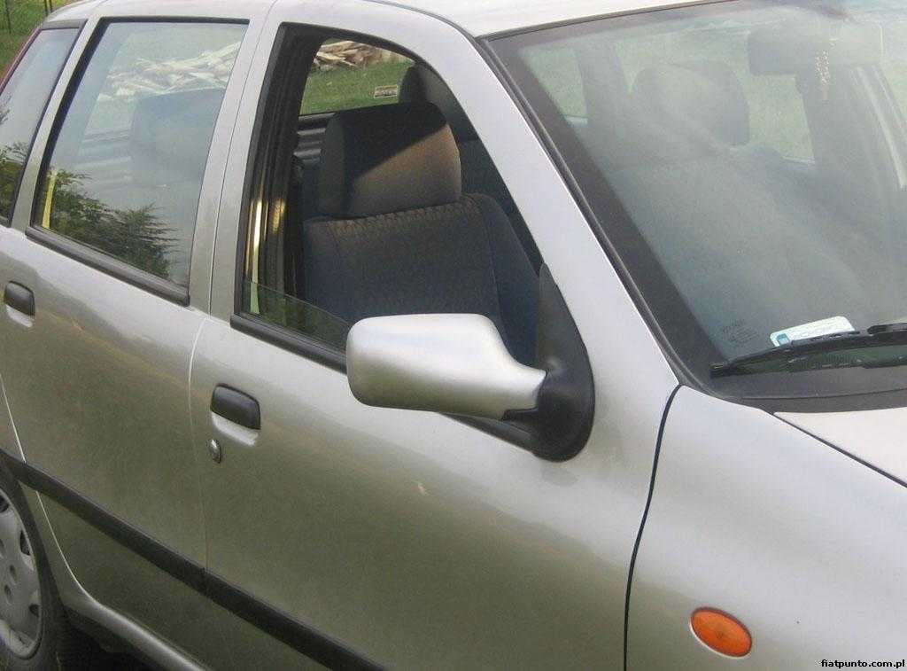

Krok 7 - Kończymy prace
Zdejmujemy nasze zabezpieczenia z szybki oraz podstawy lusterka, skręcamy wszystko razem i montujemy na swoje miejsce :wink:

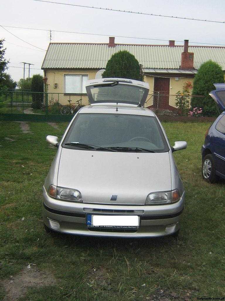

Efekt mojej pracy wyglądał tak :
Mam nadzieje że komuś się manual przyda, życzę powodzenia przy upiększaniu lusterek w waszych kropkach.

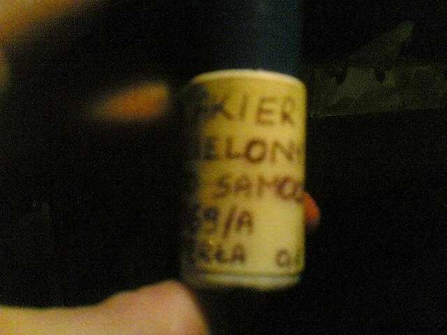

I co dobiora idealny?? Mam lakier zielona perla. W sumie to mam w popielniczce w aucie taki pojemniczek do lakieru do paznoki i tam sa opisane jakies symbole... Zobaczye dzis to pokaze.

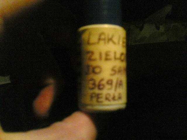

Oto napis na opakowaniu. Czy jak podam te informacje bedzie wiadomo o co chodzi w mieszalni??
 Post #102455 Wysłany: 13 Mar 2008, 22:48;
No myślę ze 369A to bedzie kod lakieru, podajesz ten numer i powinni Ci taki sam dorobić.
