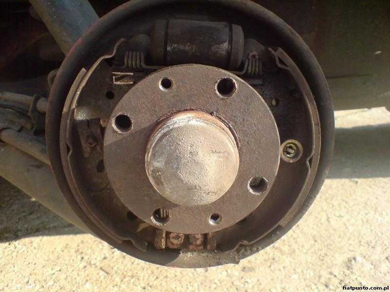

No ale zeby wymienic szczeki np to musze odkrecic piaste...wiec wykrecam ja razem z lozyskiem?

zeby wymienic szczeki nie trzeba wyciagac piasty :). zdejmujesz beben, metoda mlotkowa jakby sie zacinal przy zdejmowaniu, oczywiscie delikatnie, a pozniej wyjmujesz szczeki i wkaldasz nowe, zapamietaj jak szly te sprezynki w srodku, najlepiej zrob zdjecie cyfrowke jakbys zapomnial. nie jest to trudne. manual bym napisal bo wymienialem po kupnie, ale niewiem czy fotki wtedy robilem, hmm...
wymiana szczek to tak 15 minut na kazde kolo...

ale ja wiem jak sie wymienia szczeki..z tylu...i jak sciaga beben u mnie akurat schodzi gladziutko..bez uzycia sily...
I twoim zdaniem mam szarpac sie ze szczekami i cala reszta? tak od boku? bebna? nie uwazasz ze pole manewru jest troche ograniczone?

No ja wymieniem bez sciagania:). Jak cos to wyjmij piaste jak bedzie ci ciezko, wyjdzie z lozyskiem, przy dokrecaniu dokrec tak wiesz na wyczucie i poruszaj piasta, jak za mocno dokrecisz, tak naprawde mocno to zacznie ciezko chodzic piasta. Po odkreceniu srubki klucz 32, zejdzie lekko...

:) no hmmm to mi dales wyzwanie sproboje wymienic nie sciagajac piasty...:D zobaczymy
