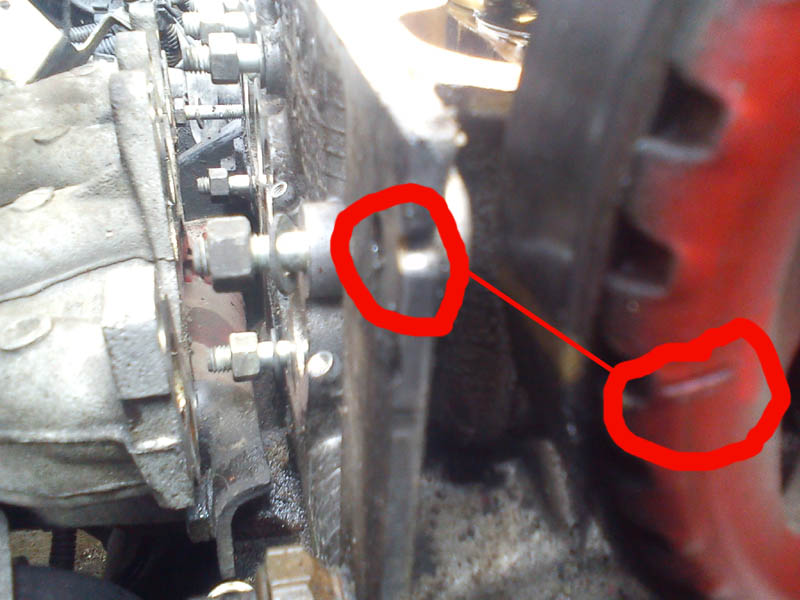

Do dzieła. Dla wygody wywalamy spod maski akumulator. Dalej zakres prac jak przy wymianie rozrządu (full opcja, czyli z uszczelniaczami wałków, uszczelniaczami zaworów i regulacją zaworów). Dodatkowo odkręcamy oba kolektory, które mogą zostać w komorze silnika (dolot i wydech - ten należy podeprzeć np. belką, aby nie wisiał w powietrzu i nie nadwyrężał łącznika elastycznego, "harmonijki" wydechu). Bo czasami w "poradnikach" wypisują, że "trzeba" kolektory wyjmować z samochodu. Nie prawda (przynajmniej w wersji najbiedniejszej "S").
Przy demontażu głowicy pozycja silnika jest nieistotna, to oczywiście będzie potrzebne przy składaniu, "zapinaniu" rozrządu. Dla przypomnienia znaki są w okienku rewizyjnym skrzyni biegów na sprzęgle (na kółku pasowym "korby" też coś tam jest) oraz na kole wałka rozrządu i głowicy. Żadne wieśniackie rysowanie znaków markerem olejowym (czy korektorem) na pasku rozrządu nie jest konieczne w takim prostym silniczku. Pozycja "zero" oznacza GMP (Górne Martwe Położenie tłoka numer 1, i 4 też), po angielsku chyba mówią na to "TDC".

Komentarz do pliku: Przypomnienie, w okienku na skrzyni biegów są znaki do ustawiania rozrządu (zero stopni, to GMP1, Górne Martwe Położenie tłoka 1).
