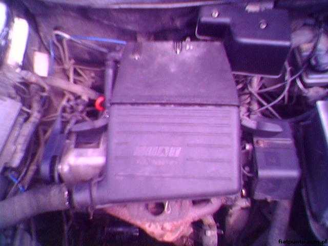

Witam, dzis czyscilem silniczek krokowy i postanowilem ze opisze jak to robilem, niestety zdjecia robione komem ( vga ;/ ).
1. Odlaczamy kleme od akumulatora
2. Zdejmujemy filtr powietrza:
a) sciagamy rure :)
b) odczepiamy przednia czesc filtra powietrza
c) odkrecamy 2 sruby 10 znajdujace sie na gorze filtra powietrza
d) bez gwaltownych ruchow zdejmujemy filtra powietrza

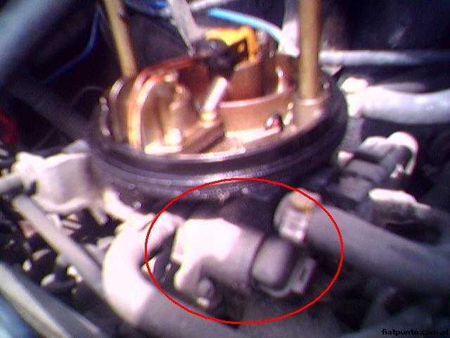

3. Lokalizujemy silniczek krokowy, po lewej stronie.
4. Zdejmujemy wtyczke ( zaczep z blokada )

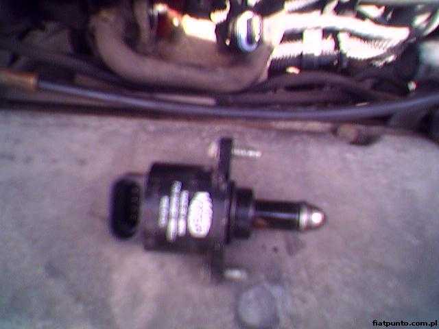

5. Odkrecamy 2 srubki z gwiazdka i powoli wyciagamy silniczek
6. Delikatnie czyscimy silniczek przy pomocy np. benzyny
7. Czyscimy kanal w ktorym znajduje sie silniczek przy pomocy patyczka z wata, nie wpychamy nic do kanalow.
8. Nalezy chwile odczekac az silniczek i kanal bedzie suchy.
9. Skrecamy i cieszymy sie czystym silniczkiem krokowym :)
