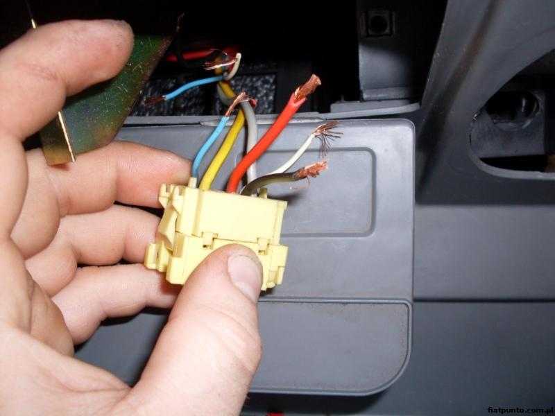

Więc w pierwszej kolejności lokalizujemy przekaźnik (znajduje się w schowku na górze) to ten zaznaczony strzałką na foto:
Następnie odkręcamy 2 śrubki mocujące widoczne powyżej przekaźniki z bezpiecznikami i wysuwamy je do zewnątrz by mieć jak najlepszy dostęp do kostki przekaźnika.
Teraz należy odszukać dwa przewody sterujące (u mnie był to BIAŁY-zamykanie i NIEBIESKI-otwieranie)
Aby się upewnić przekuwamy igłą przewód i podajemy na niego masę drzwi powinny się otworzyć lub zamknąć.
Gdy mamy już zlokalizowane przewody przecinamy je.

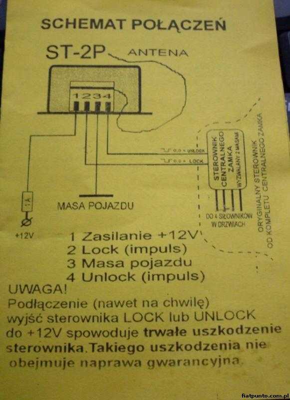

I podłączamy według schematu :
Łączymy wszystkie przewody lutujemy i owijamy dokładnie taśmą izolacyjną by nie zrobić jakiegoś zwarcia.

Nazwa jest na fotce tej ze schematem (centralka+2 piloty) kosztowała jakieś 50-60zł dokładnie nie pamiętam jeśli chcesz kupić taką samą to porozglądaj się po sklepach typu "elektronik" :E

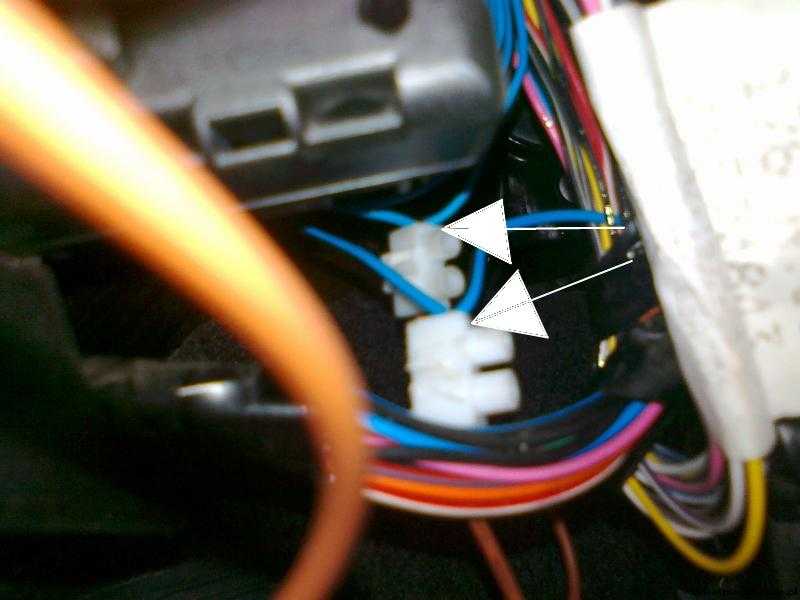

Też mam problem z podłączeniem kierunkowskazów pod centralke ... Centralka ma wyjście na prawą i lewą wiązkę ... czytałem na jednym forum że musz się podłaczyć pod awaryjne ... Czy może wiecie gdzie znajde wiązke od awaryjnych ??

Ja co prawda instalowalem centralke z alarmem, ale kierunki podlaczylem na prawa i lewa strone osobno (nie pamietam kolorów :(), nie ma chyba jakiegos jednego kabelka na dwie strony ;)
P.S. Montowalem w MK2, ale chyba w MK1 bedzie podobnie ;>

wiem wiem ze sa dwa ... tylko ktore ... dzisiaj sie dobralem do montazu centralki ... jutro sie doglebnie zaineresuje ktore kable moga ewentualnie byc do awaryjnych ... poprostu myslalem ze ktos w mk1 montowal i moglby mnie jakos naprowadzic jak go szukac ;/
[ Dodano: 29 Kwi 2011 14:12 ]
Znalazłem ... może komuś się kiedyś przyda :)
A więc od awaryjnych idą dwa kable niebieski(lewa strona) i niebiesko czarny (prawa strona) idą w wiąsce za główną tablice bezpieczników od kolumny kierownicy ;) Uwaga znadziecie tam 3 pary niebieskiego kabla z niebiesko czarnym... trzeba sprawdzić na których idą waryjne. postaram się pozniej fotke zamieścić.
