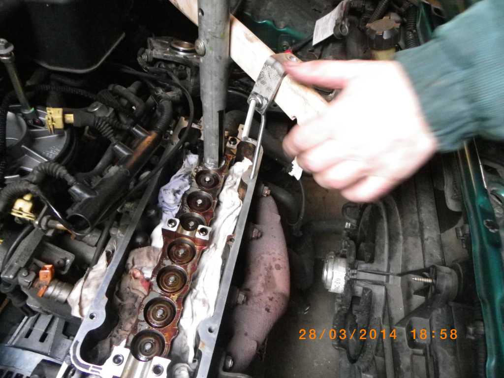

Pozamieniać lub zakupić nowe płytki zaworowe. Teraz przystąpić do wymiany uszczelniacza - tłok musi być w GMP. Wkładamy sznurek. Oczywiście sznurek jest włożony do cylindra przez otwór na świecę i do tego cylindra, gdzie wyjmujemy sprężynę. Akurat fotki należy traktować jako podglądowe. Zabezpieczyć szmatami wszystkie otwory olejowe do cylindra. Nacisnąć sprężynę zaworową i wyjąć zabezpieczenie magnesem.
UWAGA - zawór nie może się chować.
Musi oprzeć się na sznurku.
- wyjąć sprężynę i mamy dostęp do uszczelniacza. Szczypcami wyjąć uszczelniacz.
- na wszelki wypadek, aby nie uszkodzić nowego uszczelniacza wycięcie na trzonku owinąłem taśmą.
- wytarłem z oleju miejsce osaczenia uszczelniacza, a część roboczą posmarowałem olejem.
Nałożyłem nowy uszczelniacz na trzonek zaworu i lekko dobiłem go tym kołkiem.
Tak po kolei wszystkie zawory. Poskładać wszystko w odwrotnej kolejności. Po zamontowaniu wałka rozrządu w razie wymiany płytek sprawdzić jeszcze raz wszystkie luzy zaworów. Po zmontowaniu wszystkiego odłączyłem pompę paliwa i zakręciłem rozrusznikiem, aż olej zalał wszystko co trzeba.

OK. Drobne uwagi:
- wnętrze obłożone szmatką, aby nic nie wpadło w silnik (np. śrubka) - ale były przypadki, że szmatkę pozostawiono (uważać);
- przyrząd do naciskania na sprężyny wykonać w wersji mocowanej za dwa otwory (nie jeden), ryzyko wyłamania czegoś;
- dłuższe szczypce z zaokrąglonymi końcami w sam raz do ściągania uszczelniaczy zaworów (ale też np. kabli ze świec), można kupić w marketach budowlanych, zwykłe mogą nie dać rady;
- przy okazji uszczelniaczy i luzów zaworowych można jeszcze zrobić test sprężania, czy szczelności (że o świecach nie wspomnę).
Kłopotliwe "zamki" ("pierścienie dwudzielne", czy jakoś tak to się nazywało fachowo), które nie chcą zejść (przy nacisku na talerz trzonek też jedzie - a powinien zostać i uwolnić zameczki) można lekko z czuciem wstrząsnąć (bez pomocy docisku na sprężyny i z dociskiem, na przemian), klepnąć młotkiem talerzyk, powinno odpuścić.
Komentarz do pliku: Dźwignia mocowana na dwie śruby.

A czy przykręcanie narzędzia śrubami pokrywy zaworów jest bezpiecznym rozwiązaniem? Czy nie istnieje ryzyko uszkodzenia gwintu? Może lepiej zastosować mniejszą śrubę i zakręcić ją od spodu nakrętką?
 Post #854215 Wysłany: 07 Paź 2020, 11:39;
 Temat postu: Re: Wymiana uszczelniaczy trzonków zaworów
Przecież napisano powyżej, że nie jest bezpieczne (chociaż zadziała i mnóstwo ludzi tak robiło, ale...ryzyko uszkodzeń jest).
Czyli lepiej mocować za dwie śruby - te grubsze śruby na środku, po podporze/łożysku wałka. Tylko nie uszkodzić ("wgniotki") powierzchni.
Uszczelniacze obejrzeć lusterkiem, jak głęboko siedzą, czy "do oporu" i tak samo wcisnąć ("nabić" z czuciem, odpowiednim narzędziem, tulejką, nasadką itp.) nowe. Raczej nie ma sensu mierzenie głębokości osadzenia, skoro jest (przynajmniej tutaj w Punto 1) przewidziany opór/występ.
