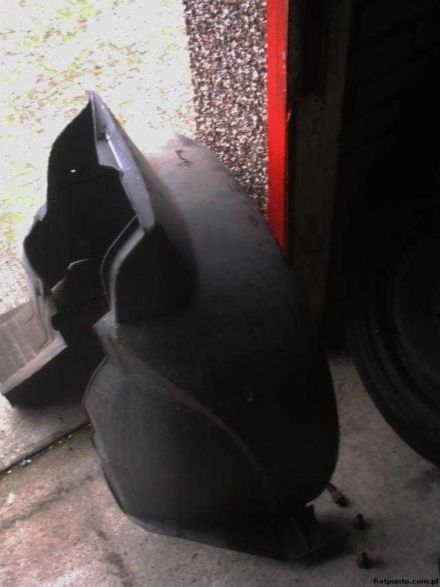

1. zdejmujemy koło i plastikowe nadkole- zdjąłem całe bo było o wiele łatwiej, niż tylko ten kawałek...

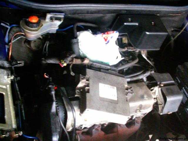

3.odkręcamy naszą centralną jednostkę obliczeniową magnetti marelli i kładziemy tak żeby nie przeszkadzała...

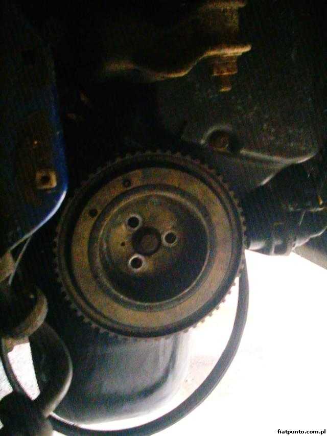

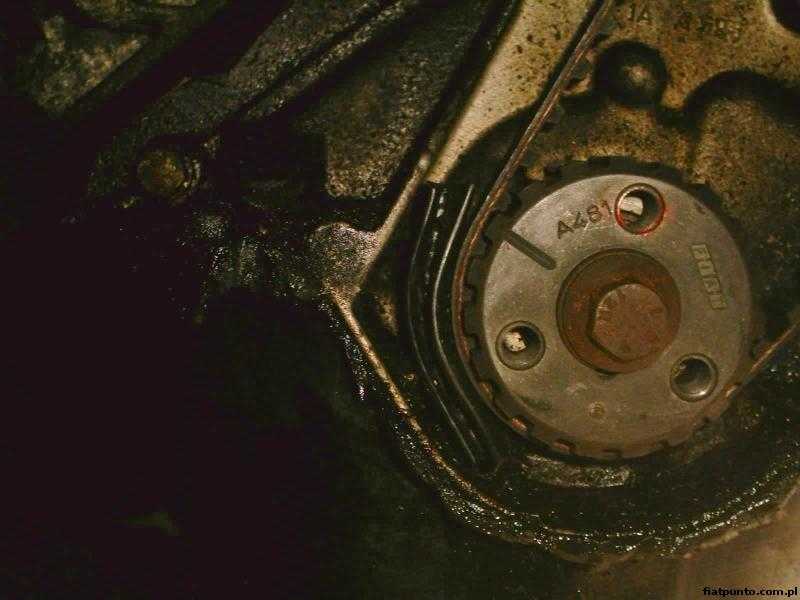

4. luzujemy alternator na obydwu śrubach i odkręcamy to zębate koło na dole, oznaczając jego położenie- ważne aby było tak jak było- jedna śruba powinna byc upaćkana na czerwono i gwint też, ale słabo to widać, lepiej jakoś zaznaczyć...

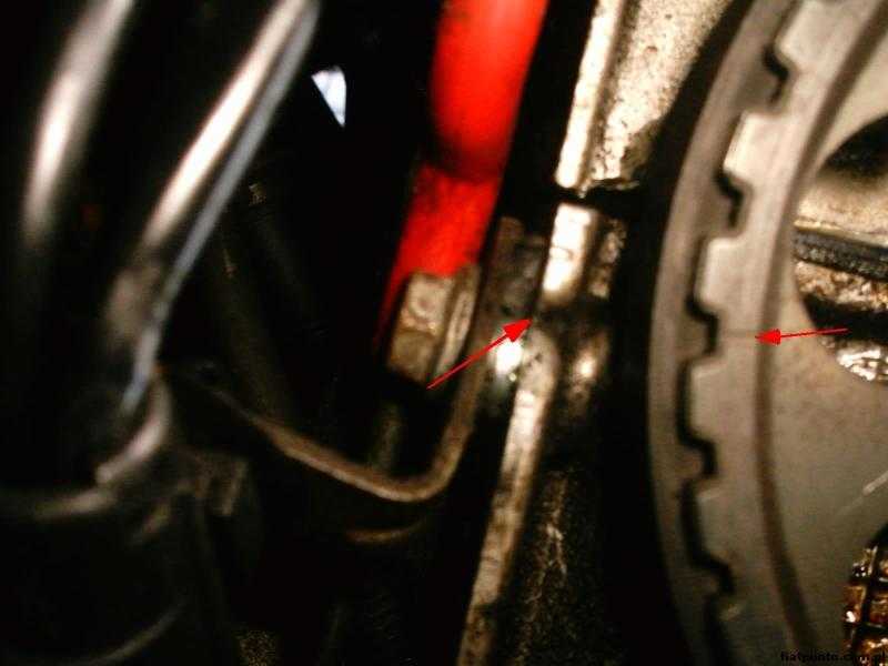

5.zdejmujemy osłonę paska rozrządu i ustawiamy wszystko zgodnie ze znakami, to się nam nie ruszy...

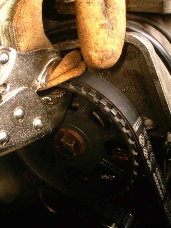

6. blokujemy pasek przy kole na dole czymś tam co nie uszkodzi paska, ja użyłem kawałka gumy...

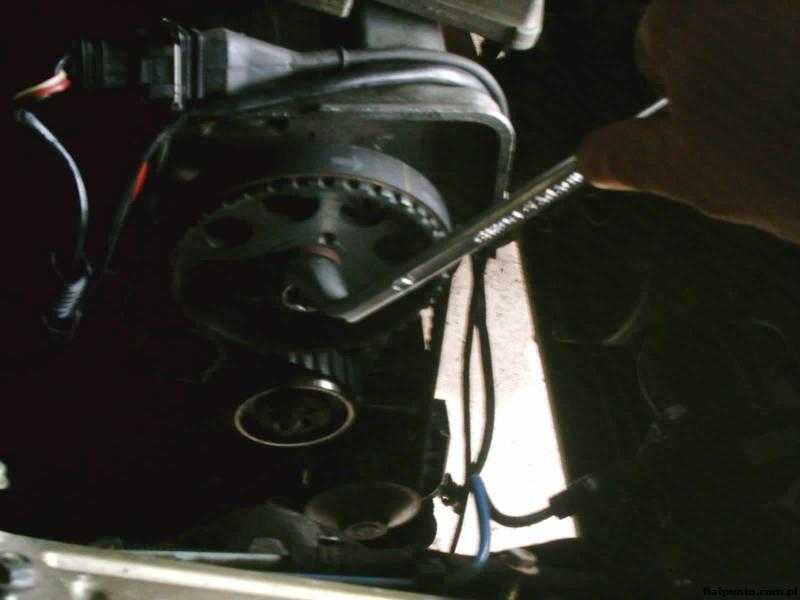

... oraz blokujemy pasek do koła na górze, " żaba " jest do tego idealna... tylko zabezpieczyć trzeba czymś pasek, no i nie za mocno oczywiście....

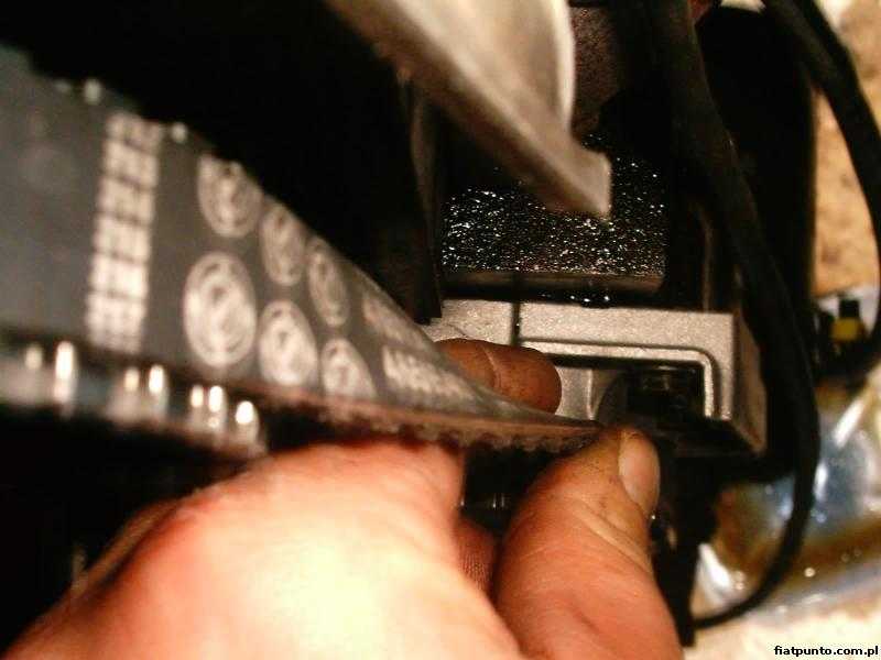

7. luzujemy napinacz paska, i potem pociągamy za pasek przy pompie wody aby go poluzować z tej strony, ściągamy go i odsuwamy żeby nie przeszkadzał...

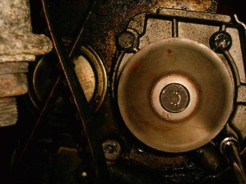

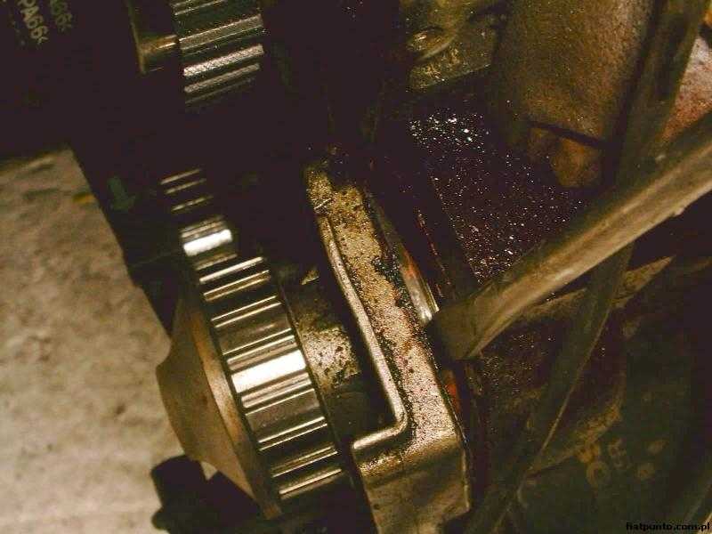

9. wracamy do pompy. jest przykręcona na 4 śruby...
... potem fajny śrubokręt...

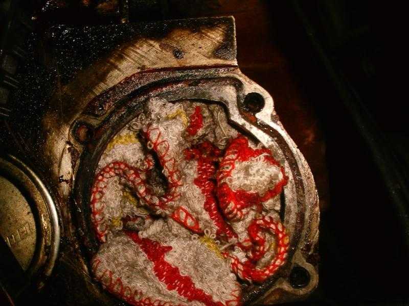

10. i czyszczenie ;] szmata do środka żeby nie napaskudzić, trzeba to oskrobać... i to dobrze, czytałem że pompy lubią przeciekać...
11. w nowej pompie jest taki rowek na silikon [jestem przeciwnikiem silikonu, ale do tej pompy nie da się kupić uszczelki, w aso powiedzieli- silikon... więc nakładamy takiego balaska w ten rowek... nie za dużo, nie za mało, tak około 4mm średnicy.

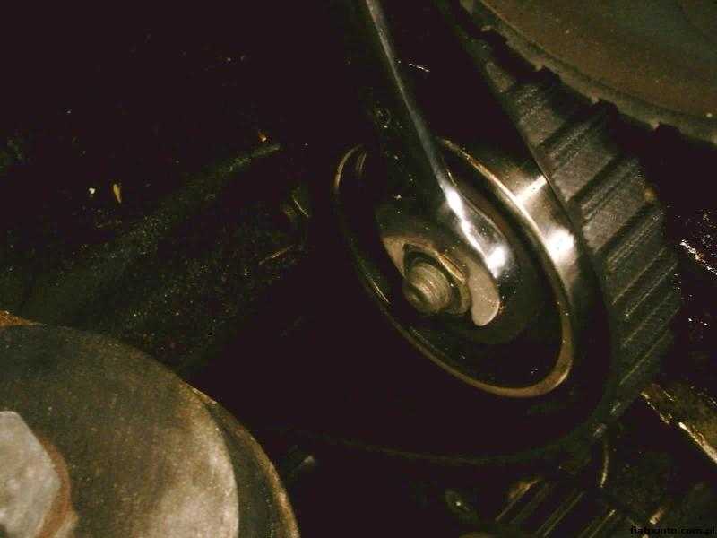

13.dwa klucze imbusowe oraz duży śrubokręt płaski świetnie służą za przyrząd do naciągnięcia napinacza... tam są trzy dziury, więc w dwie z nich po imbusie, żeby było o co zaprzeć śrubokręt-dźwignię, i klucz 13 do dokręcenia napinacza. przydałaby się nam druga osoba teraz, gdyż pasek musi być odpowiednio naciągnięty, na najdłuższym kawałku[między górnym kołem a pompą] skręcenie max powinno być 90stopni.
14. sprawdzamy punkty na kołach dla pewności, składamy wszystko do kupy w odwrotnej kolejności.

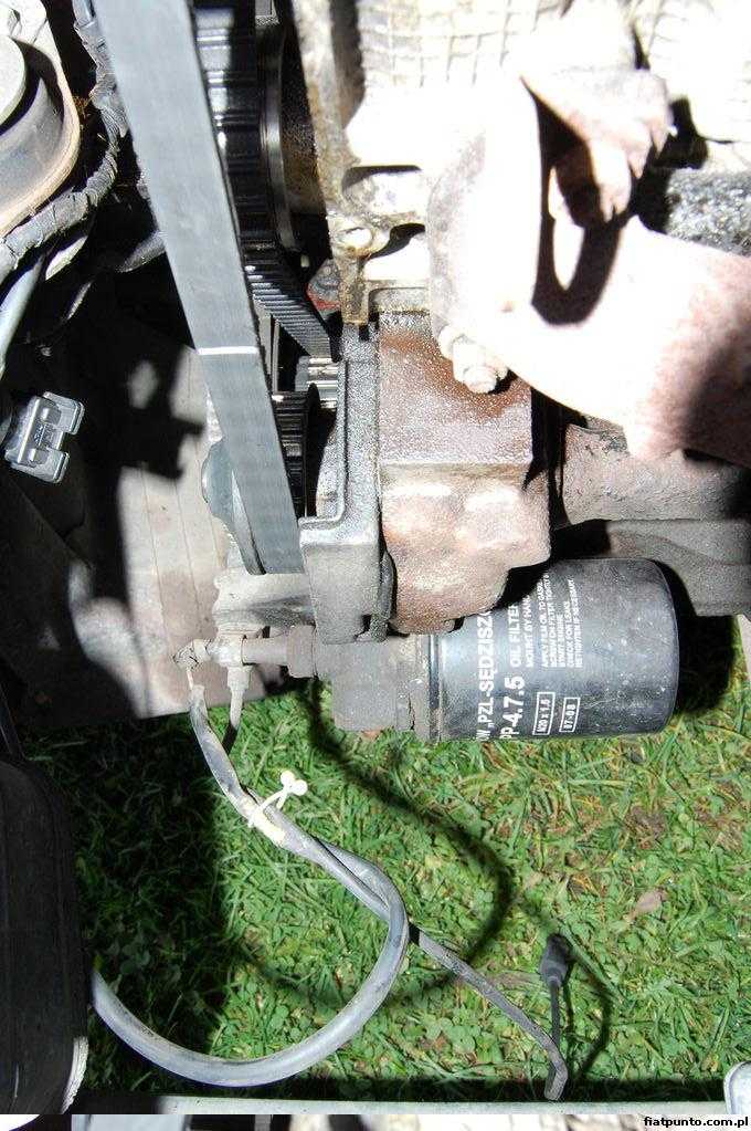

czaxa tam nad filtrem jest taka metalowa rurka i ona lubi korodowac

Byłem to zobaczyć z latarką, ale nie wiem gdzie tam ta rurka może być. Jeśli by się dało to zaznaczyć na fotce mniej więcej albo coś byłbym bardzo wdzięczny :?:
[ Dodano: 10 Gru 2009 21:00 ]
 Post #316226 Wysłany: 10 Gru 2009, 23:28;
Rejestracja: 08 Mar 2008,
Posty: 1501
mówisz i masz ale na tej fotce slabo ja widac a niestety nie dysponuje inna

Wielkie dzięki znalazłem leci z tej rurki a raczej tam gdzie ona wchodzi od strony pompy. No i teraz nie wiem bo w motoryzacyjnym powiedzieli mi że takie coś tylko w fiacie albo do mechanika, a i jeszcze nie wiem jak ona jest tam montowana jest tam jakiś simering czy jak ona tam jest mocowana? Bo z drugiej strony jest normalnie wąż który idzie do chłodnicy ale tam właśnie gdzie cieknie to nie wiem :( no i gdzie mogę to dostać :?:
