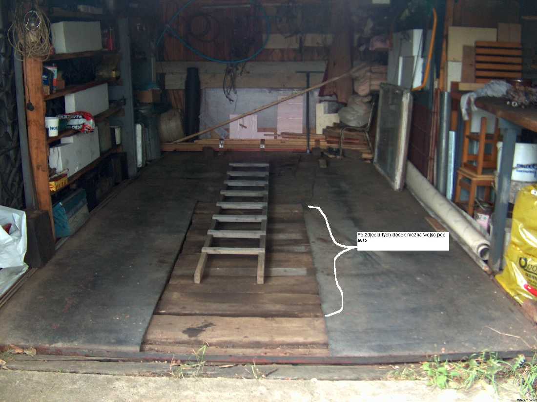

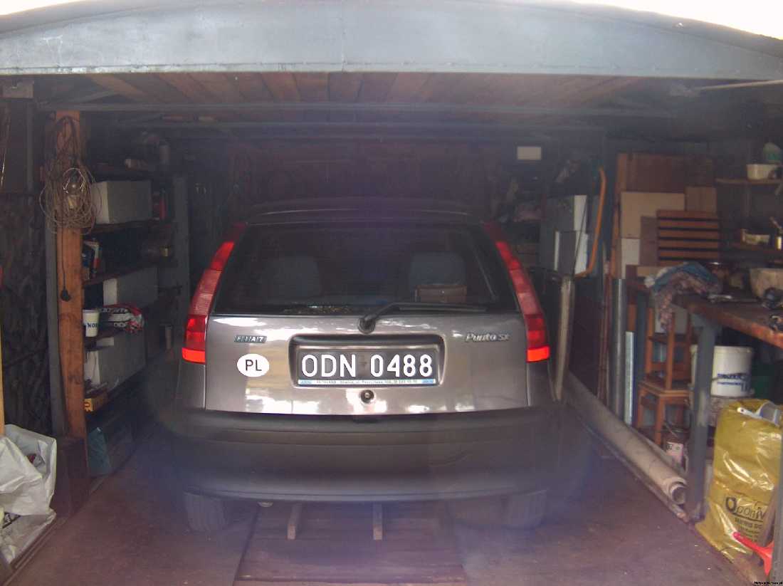

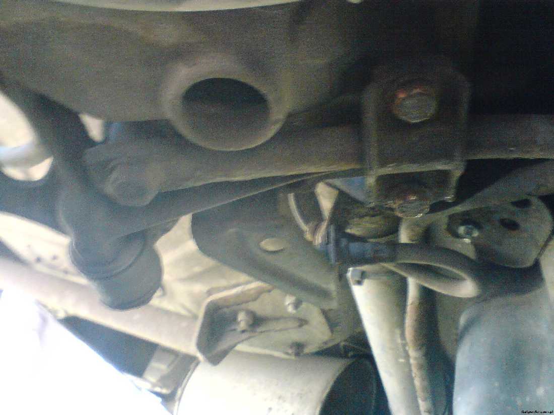

Oki no to wrzucam zdjęcia, niewiele na nich widać no ale trudno :P
Najpierw widok na miejsce pracy 8) Image
A to przyczyna stuku i naprawy, łożysko po lewej było jeszcze w miarę ok, ale to po prawej... jak widać przetarte, starte i co tylko

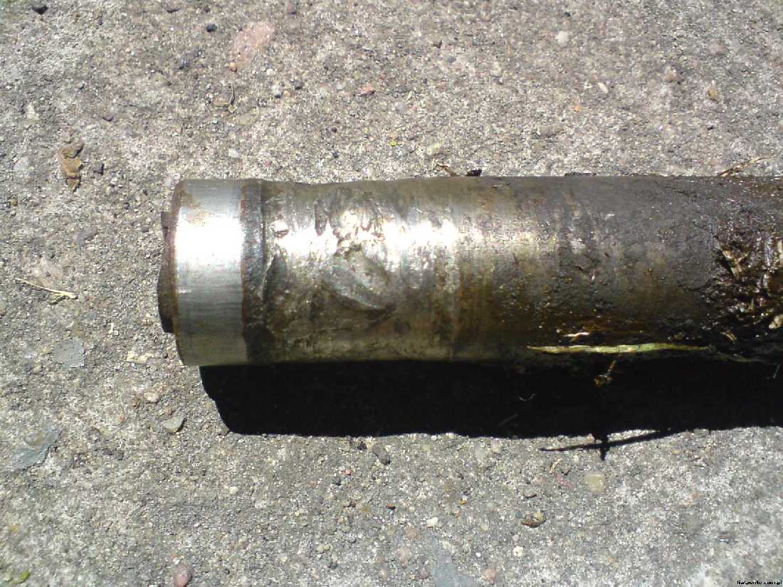

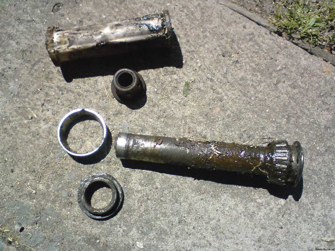

dołożę swoje wrażenie z wczorajszej walki z (na razie) jednym tylnym wahaczem. Na wstępie dodam, że to nie ja tak zajeździłem auto :shock:
skorzystałem oczywiście z poradnika w tym wątku, natomiast po kolei:
koło stało już ostro w minus, więc trzeba zająć sie tym jak najszybciej. Po zdjęciu koła odkręcenie wahacza, zdjęcie sprężyny i td poszło gładko. Próba zbicia nakładki z wahacza - próbowaliśmy to zrobić bez odkręcania przewodu hamulca, i udało się (podtrzymywaliśmy wahacz podnośnikiem), i na tym koniec gładkiej pracy. Dalsze działania bez zdjęcia całkowitego zdjęcia wahacza okazały się niemożliwe - totalne zapieczenie. Przewód udało się odkręcić w ostatnim możliwym miejscu, czyli na górnym łączeniu przewodu elastycznego, i to od strony sztywnego przewodu.
Ponieważ linka ręcznego z drugiej strony była urwana, bez cackania potraktowaliśmy sprawną flexem (tak samo jak i uszkodzoną), i wyjęliśmy obie.
Po wyjęciu wahacza całkowicie na zewnątrz przystąpiliśmy do wybijania tulei ze środka - bezskutecznie, rozklepaliśmy ją z jednej strony, co uniemożliwiało ewentualne dalsze zejście łożyska. Znowu szlifiera poszła w ruch i obcięliśmy tuleję na równo z łożyskiem, po czym starą śrubą (tą samą która trzymała wahacz) i niezłym młotem udało się wybić tuleję, i wyjąć łożyska - a właściwie jedno łożysko...
Było owszem zużyte, ale było - natomiast od strony zewnętrznej brak zarówno łożyska, jak i bieżni :roll:
Tuleja pracowała na samym wahaczu, powodując zużycie gniazda - wyobrażam sobie jak to się musiało grzać...
http://www.free.of.pl/m/mss/wahacz2.jpg
a tutaj wahacz od strony ściętej flexem - bez oznak zużycia
http://www.free.of.pl/m/mss/wahacz3.jpg
zużycie wahacza raczej uniemożliwia jego dalszą eksploatację.. dzisiaj wyjmuję drugi, koło stoi prosto więc mam nadzieję że takiej masakry nie będzie, ale jak już wymieniać to chyba oba...
pozdr

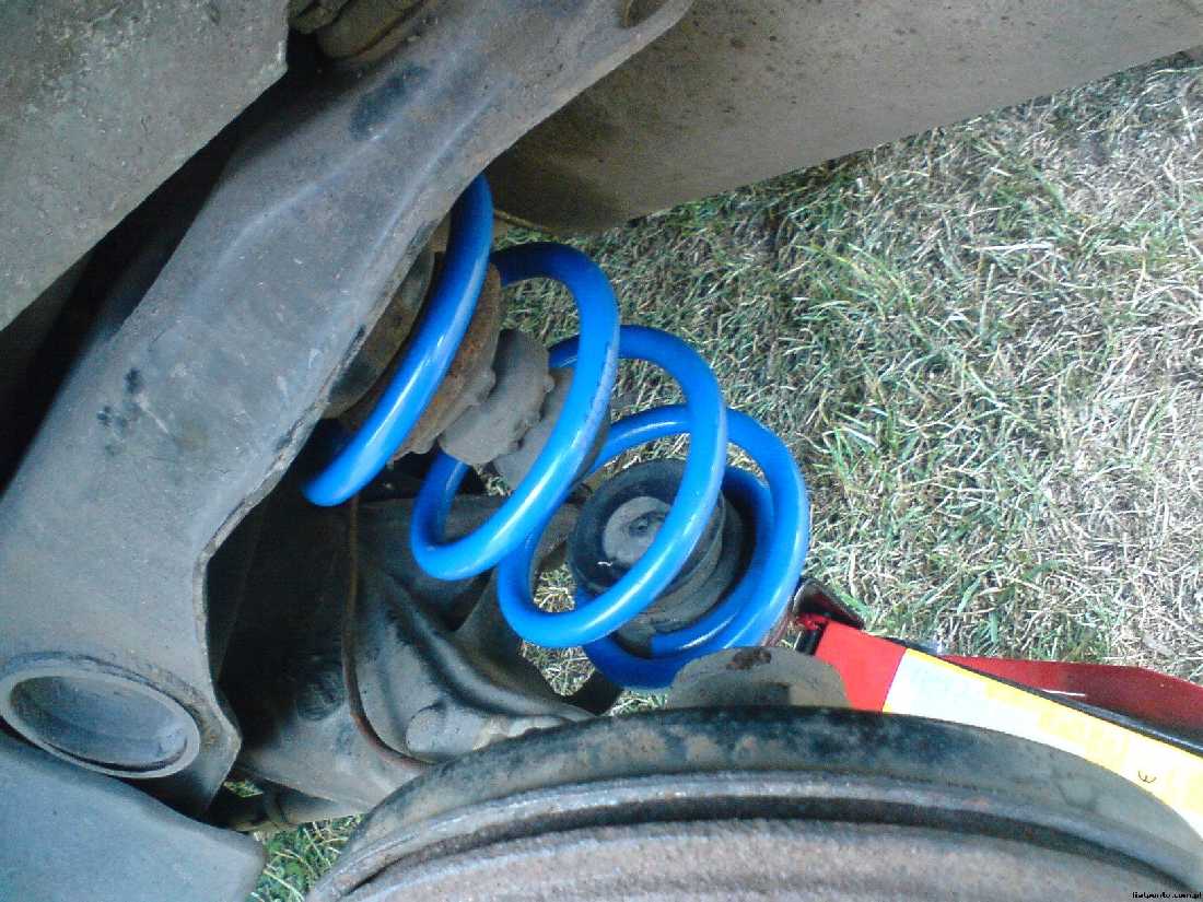

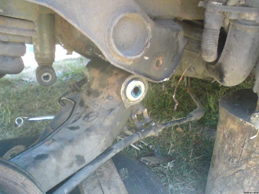

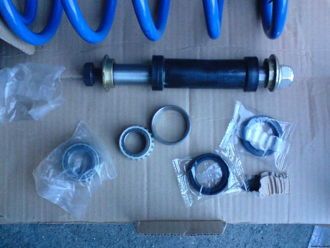

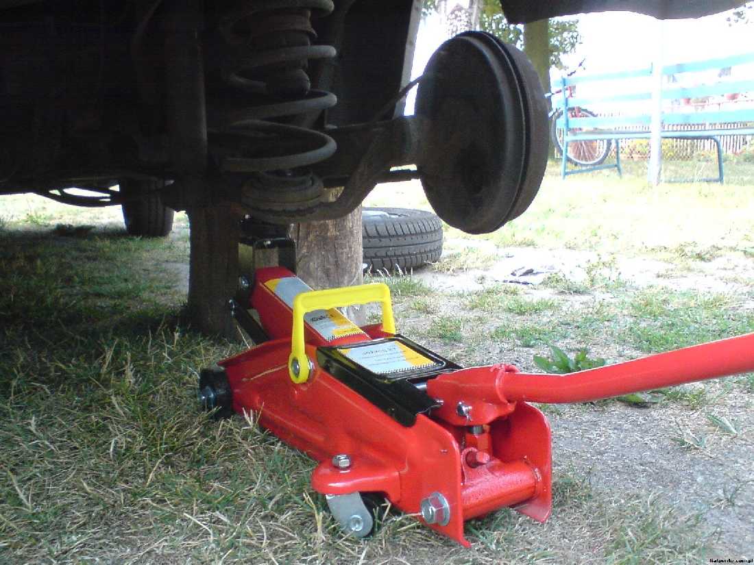

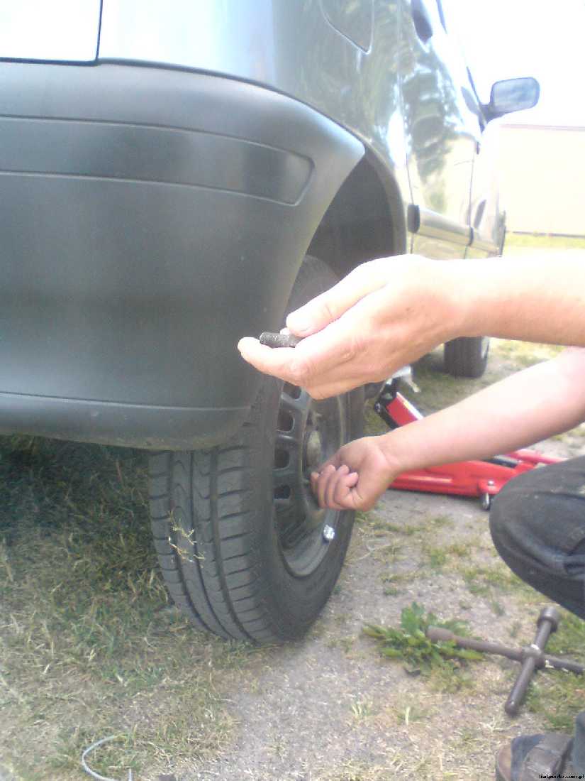

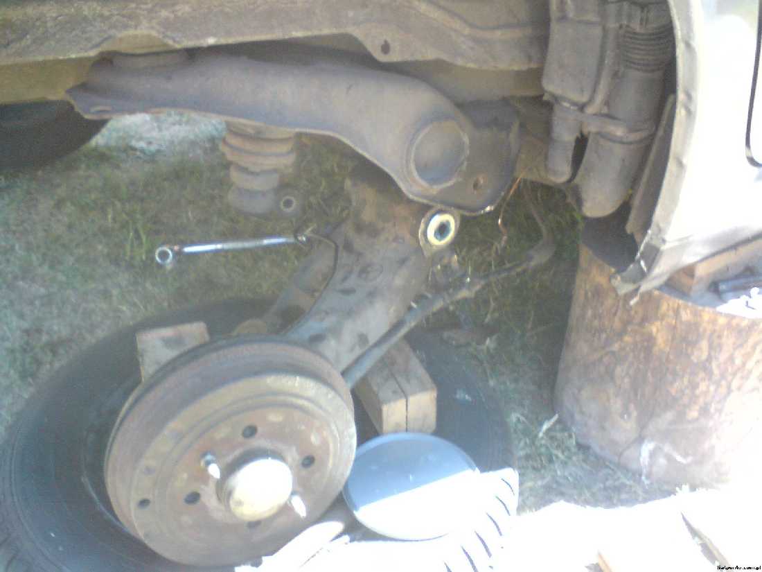

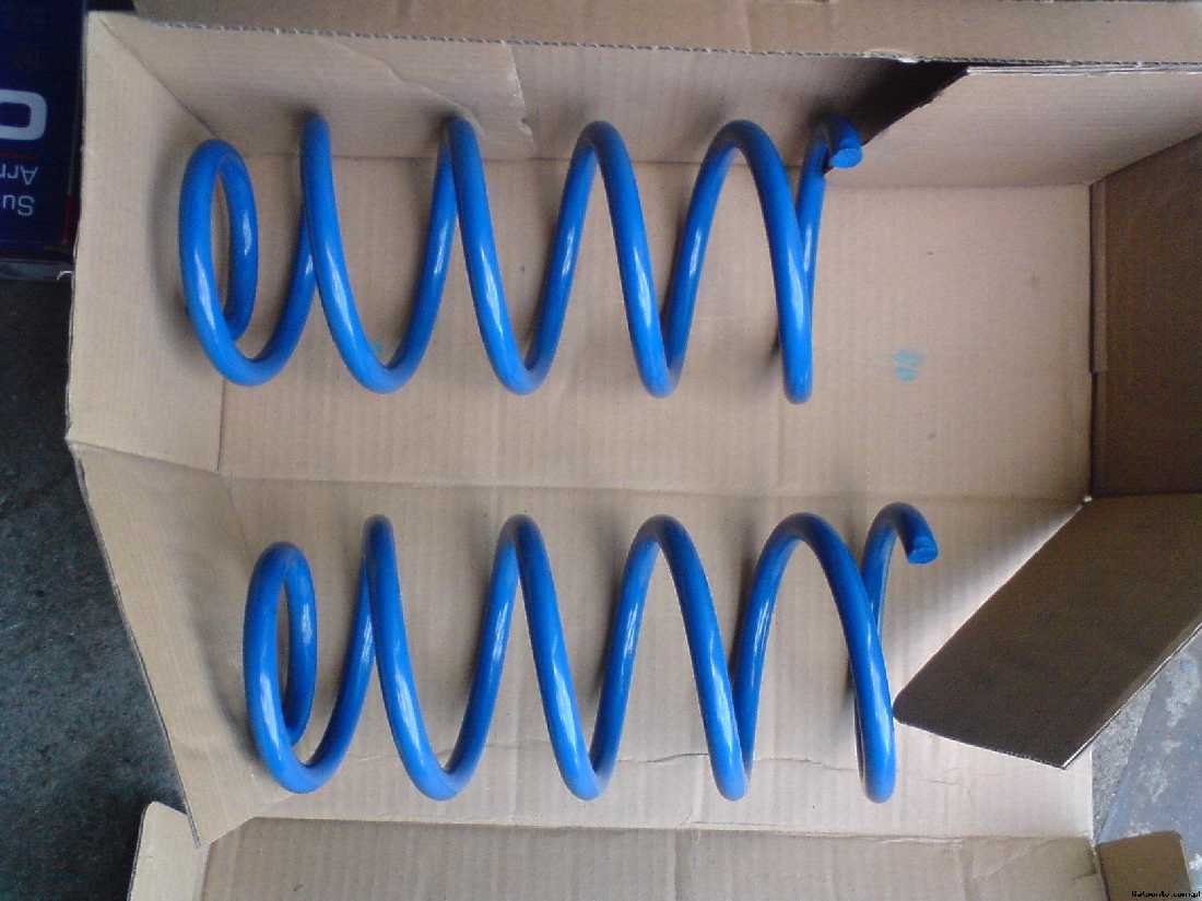

Pozwolę sobie napisać jak to było w przypadku napawy prawego wahacza w moim kropku. Oto kilka uwag, wskazówek, jakie nasunęły mi się podczas pracy:
1. Naprawę przeprowadzić można bez odłączania linki ręcznego oraz przewodów hamulcowych. Trzeba tylko podeprzeć czymś wahacz, aby po wyjęciu śruby nie opadł i nie wyrwał przewodów.
2. Śruba wraz z tuleją zapiekły się tak, że nie obeszło się bez szlifierki kątowej - szczegóły na zdjęciach.
3. Bardzo łatwo ukręcić śruby od stabilizatora, ja straciłem w ten sposób jedną.
4. Odradzam popularne na Allegro zestawy naprawcze firmy CX - ich wykonanie jest naprawdę kiepskie, nie obyło się bez dodatkowej obróbki.

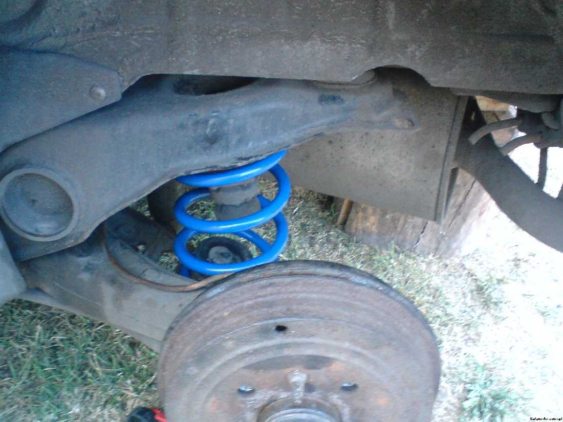

Przy okazji wymieniłem też sprężyny.
- przygotowane nowe części:
- demontaż koła (po uprzednim podniesieniu tyłu auta):
- podniesienie wahacza lewarkiem - w celu odkręcenia stabilizatora i amortyzatora:
- zapieczone śruby stabilizatora:
- pozostałości ze starej tulei i łożysk:
- wahacz wraz założonym zestawem naprawczym:
- nowe sprężyny:

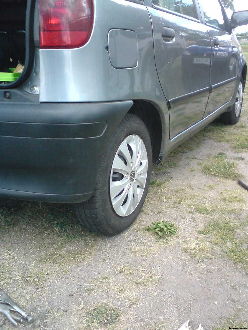

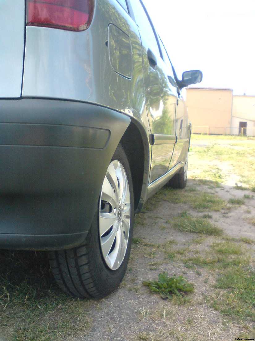

- porównanie przed i po naprawie (koło wcześniej pochylone do środka po naprawie powróciło do właściwego położenia):
PRZED:
PO:
