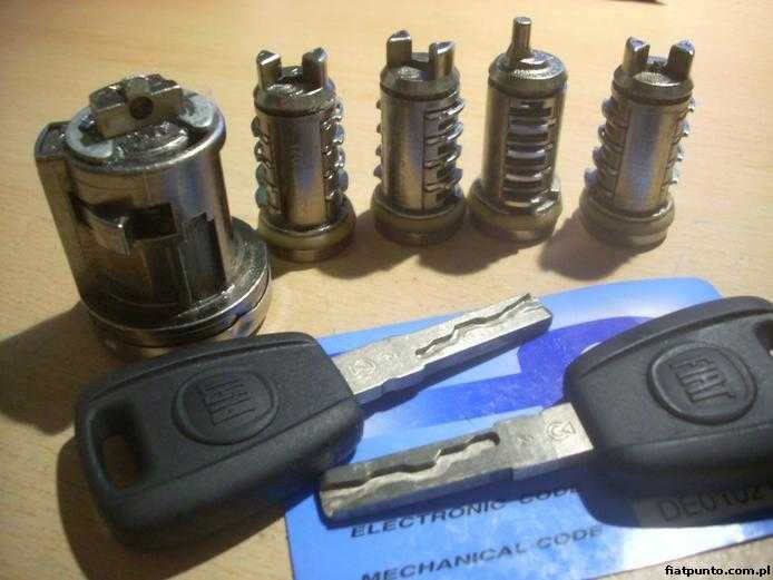

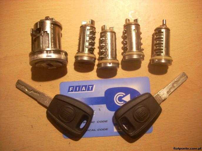

Alledrogo -> kupujemy taki zestaw:
1 wkładka stacyjki (te na kluczyk scyzoryk nie mają pozycji w tył PARK więc nie ma postojówek z wyjętym kluczykiem... można dorobić jakiś włącznik ;) )
2 wkładki do zamków
1 wkładka do bagażnika
1 switch poduszki (ja nie mam podusi)
przydała by się wkładka do korka baku :| ale nie było w tym zestawie :( (jest zupełnie inna od wkładek do zamków/przełącznika.... :/ )
Problem polega na tym, że zwykła wkładka ma 2 trójkątne bolce, wkładka w korku jeden okrągły... OK - kątówka i do dzieła :E Niestety te 2 bolce nie leżą w tym samym miejscu co bolec wkładki korka :(
[rozwiązanie problemu korka na dole tego postu!]
2 kluczyki :)
Cena ~100pln.
Karta kluczyków:
Mechanical code - przyda się przy dorabianiu grotów
Electronic code - nie przyda się do niczego ;)

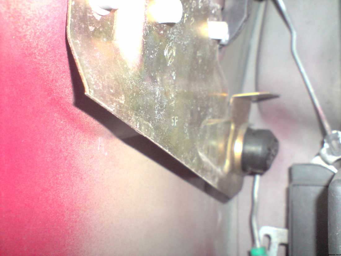

Odkręcamy klamkę, osłonę lusterka, głośnik, masę śrubek tapicerki, odpinamy zatrzaski i zdejmujemy do góry. Listwa przy szybie mocno się trzyma ale wystarczy szarpnąć mocno do góry i jest ok :)
Zobaczymy coś takiego:
Odklejamy tyle folii zapobiegającej zamoczeniu tapicerki:
W środku tak to wygląda:

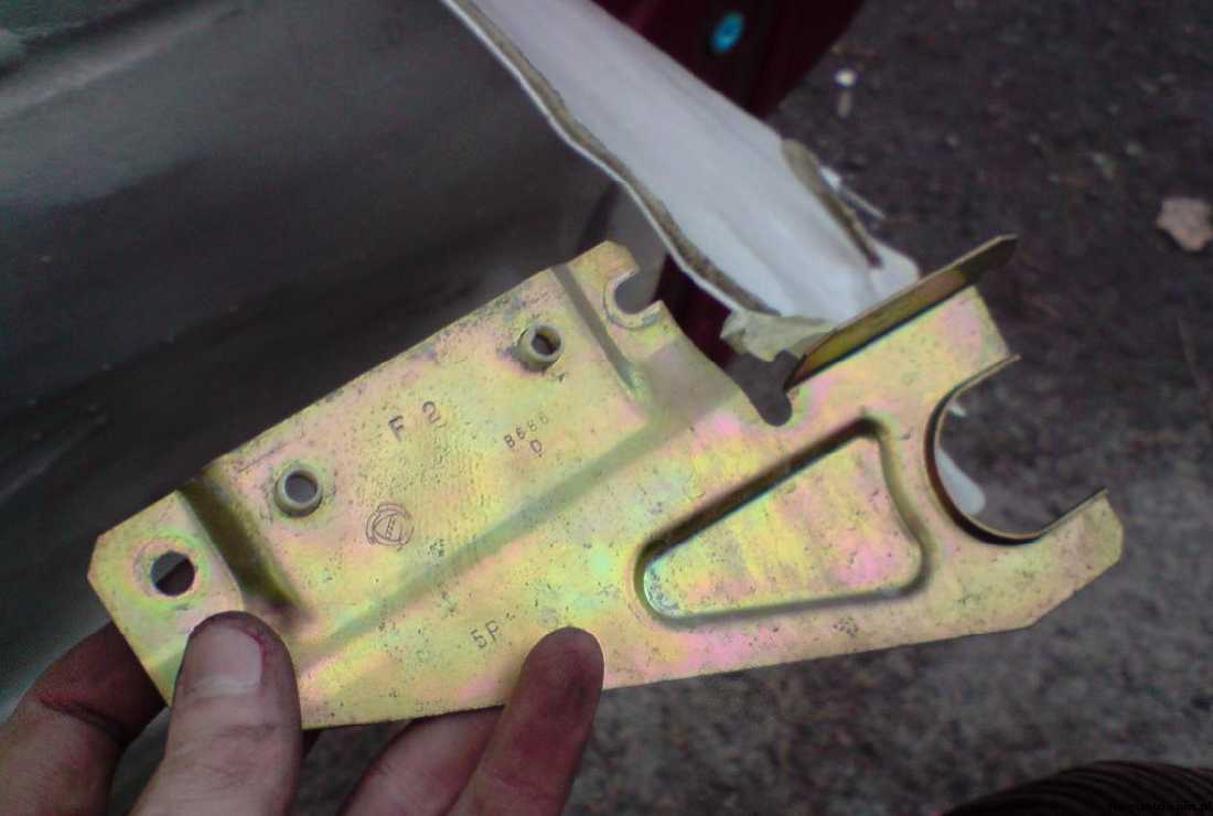

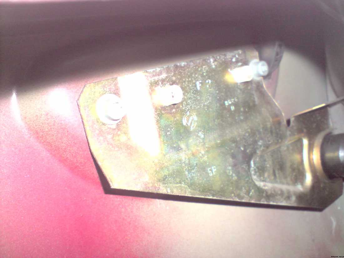

Odkręcamy tą blachę:
2 imbusy :)
Teraz wygląda to tak:
Wyciągamy szczypcami blaszkę trzymającą zamek:
Wypychamy wkładkę:
:!: UWAGA :!: NIE ODPINAMY CIĘGIEN! Jak komuś to przyjdzie do głowy to będzie źle... ja się z podpięciem męczyłem 1,5h... zamek wychodzi na tyle bez odpinania, że nie trzeba ;)

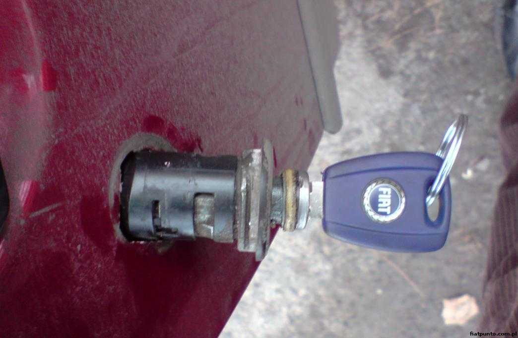

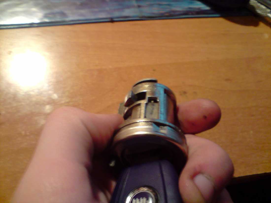

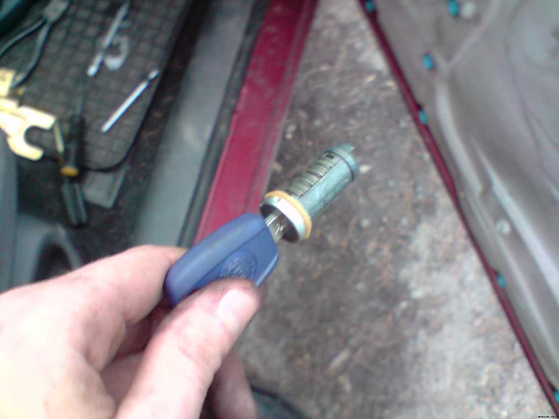

Od spodu przecinamy 2 plastiki zabezpieczające zawleczkę wkładki i wyciągamy zawleczkę:
Wsadzamy kluczyk i wkładka wychodzi z kluczykiem ;)
Wsadzamy kluczyk do nowej wkładki i wsadzamy wkładkę, zawleczkę i montujemy wszystko w odwrotnej kolejności :)

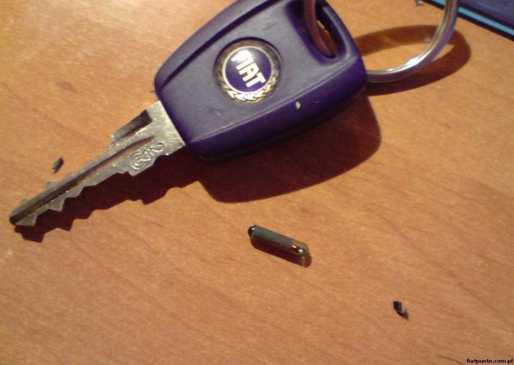

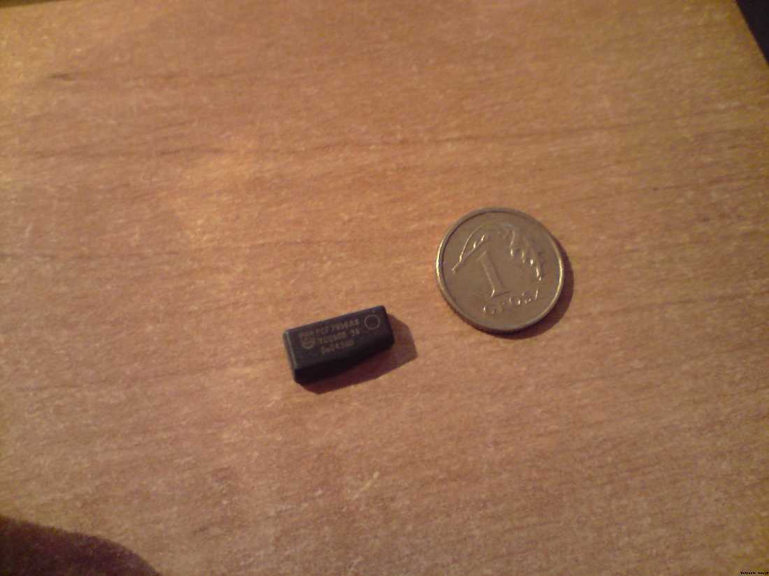

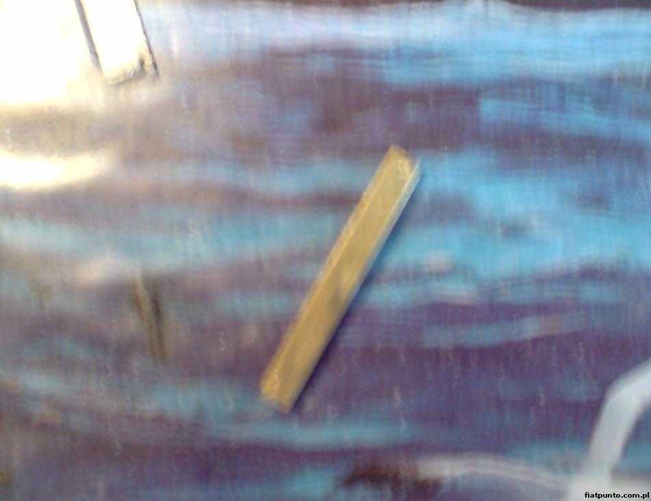

Dobieramy się nożykiem do tapet do starego kluczyka:

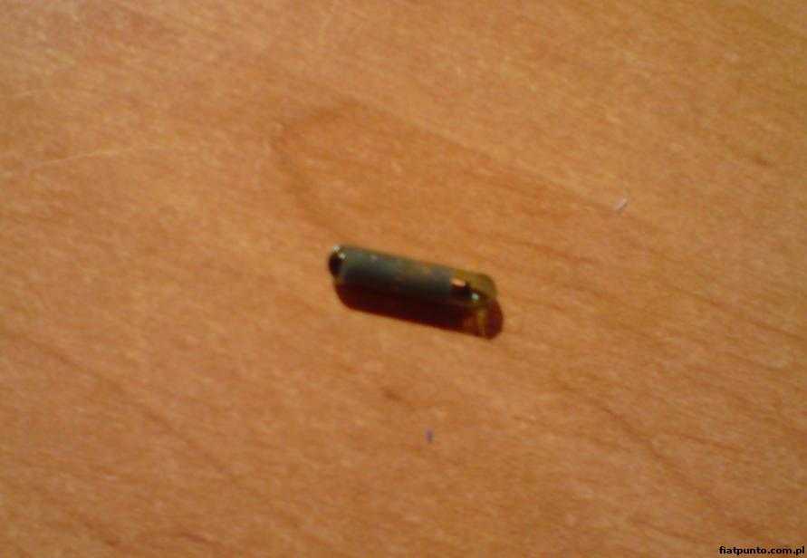

Tu siedzi pastylka immobilaizera:
Trochę rzeźby nożykiem aby ją trochę odsłonić i sama wypadnie ;)

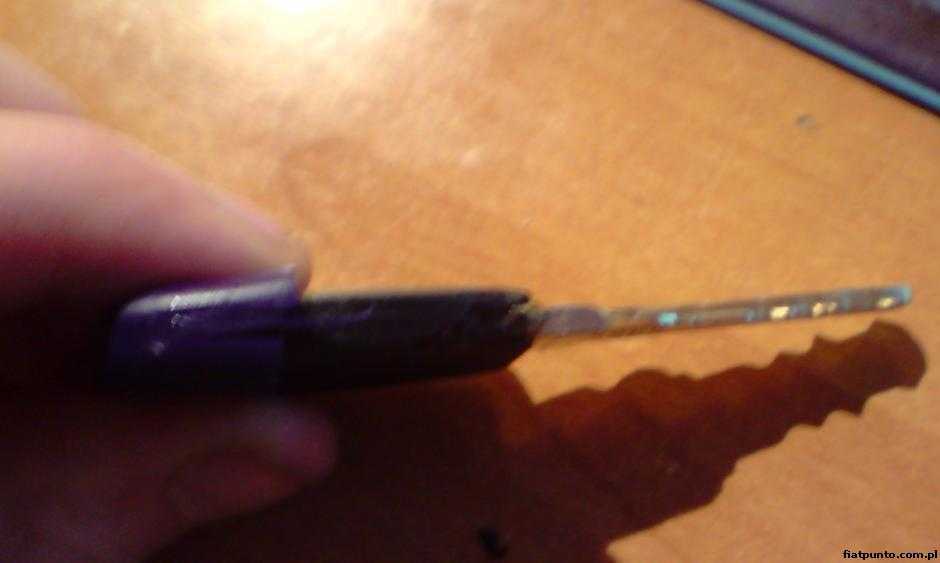

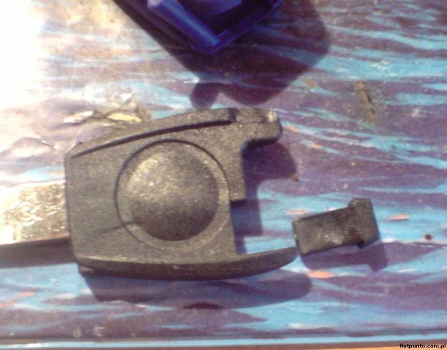

Rozbieramy kluczyk:
Wiercimy tutaj dziurkę pod logo:
Wsadzamy drut i wypychamy logo. Inną metodą np. podważanie śrubokrętem możemy zniszczyć kluczyk.
Odkręcamy śrubkę pod logo i kluczyk w kawałkach ;)
Pozbywamy się starego immobilaizera np szczypcami :E
Wklejamy na klej z pistoletu pastylkę wyjętą z kluczyka ;)

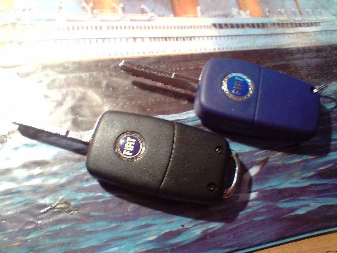

Składamy kluczyk do kupy ;)
I to wszytko :E
Efekt:

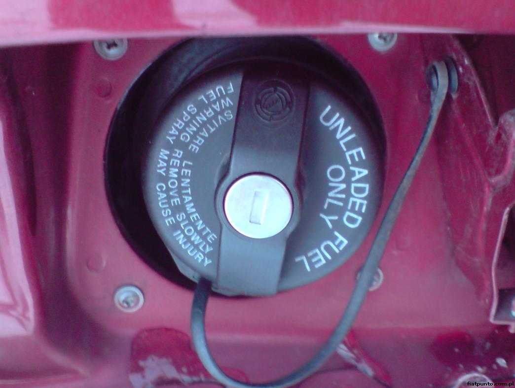

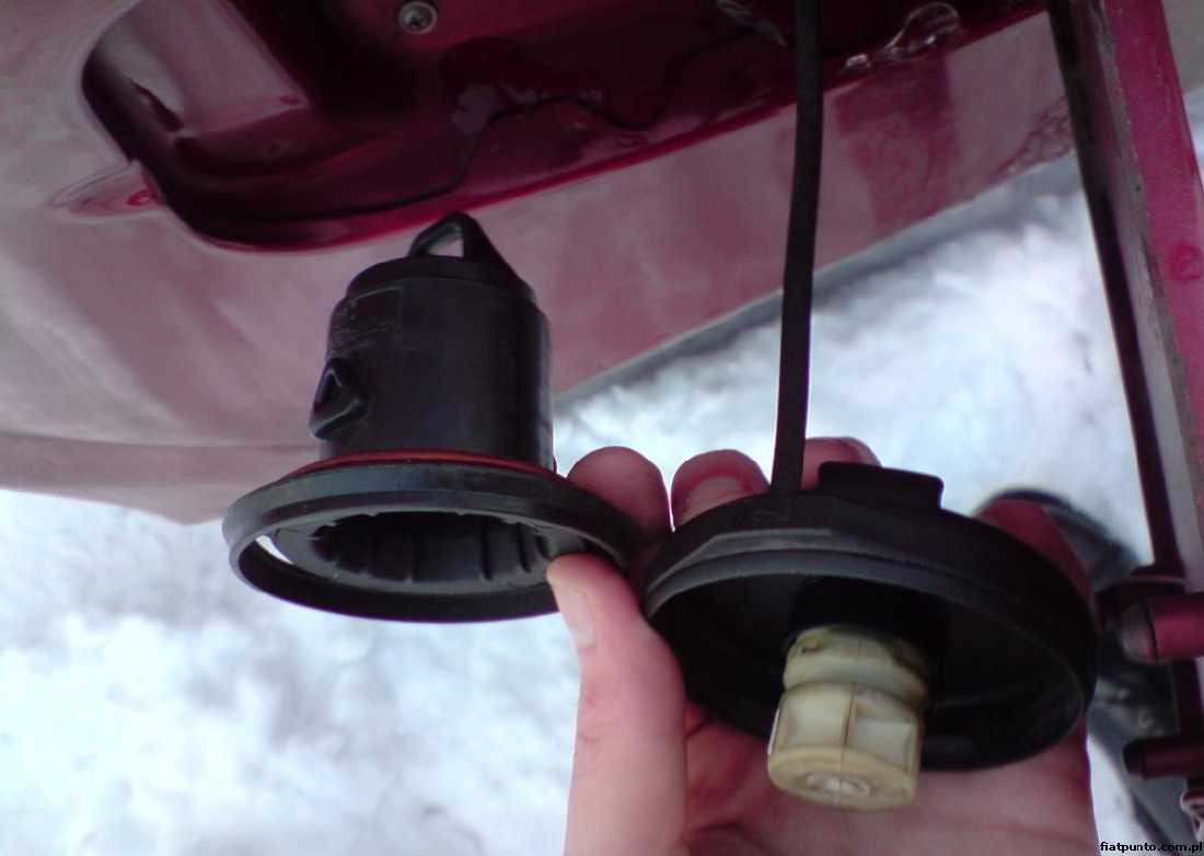

KOREK BAKU:
Szperamy na allegro aż znajdziemy kpl wkładek (kluczyk "z rowkiem") z wkładką korka baku:
pierwsza wkładka z prawej :]
Druga wkładka z prawej TAK! To jest wkładka korka baku 0)
31zł z przesyłką :E

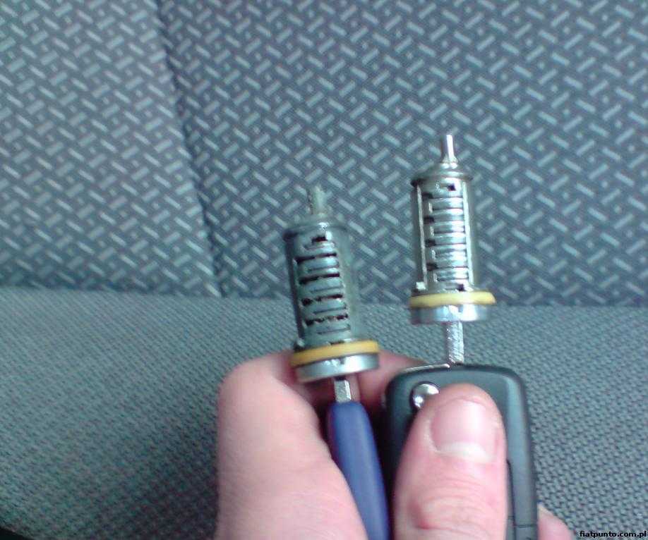

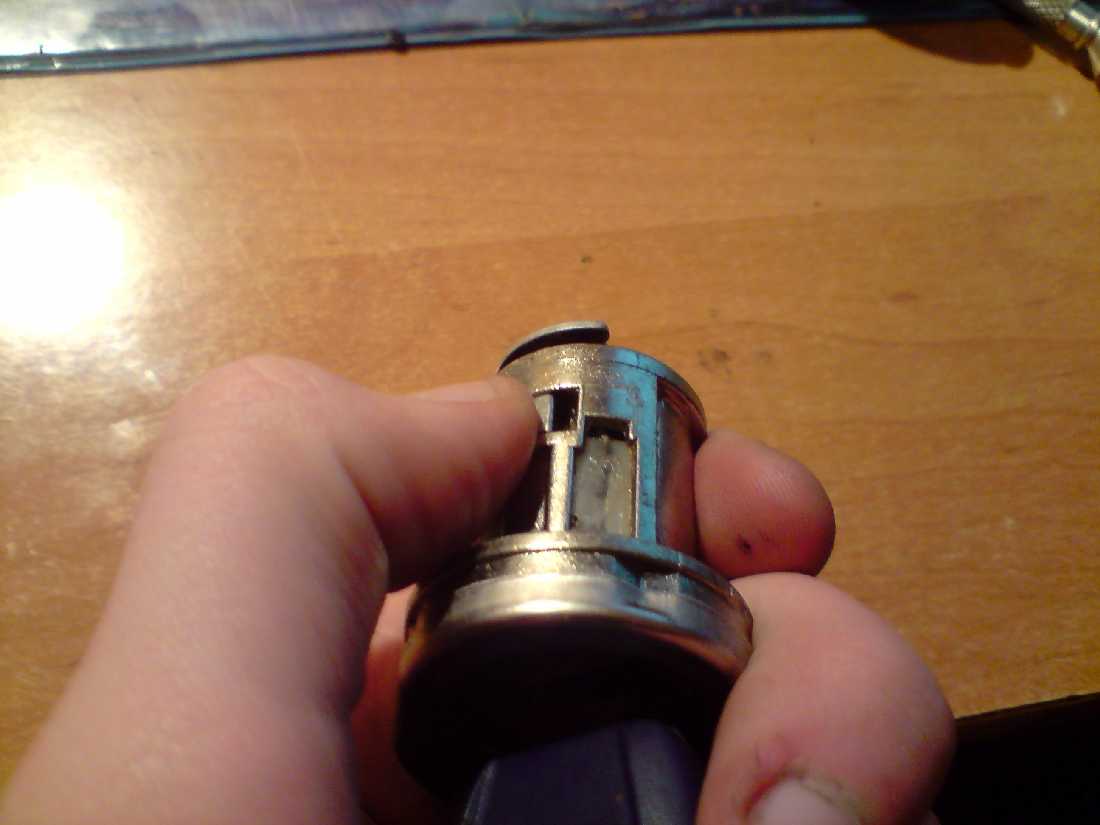

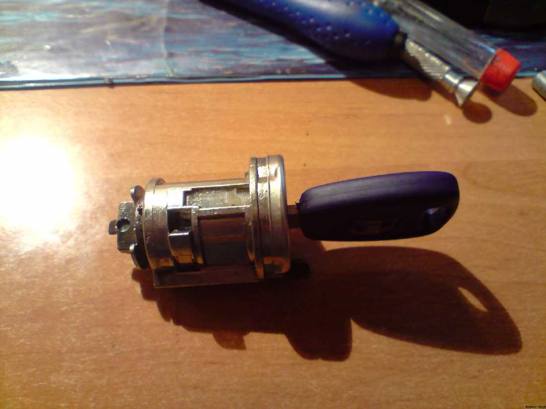

Przystępujemy do rozłożenia na czynniki pierwsze wkładki.
Odginamy delikatnie blaszkę w miejscach zagięcia i samo się rozpadnie :E

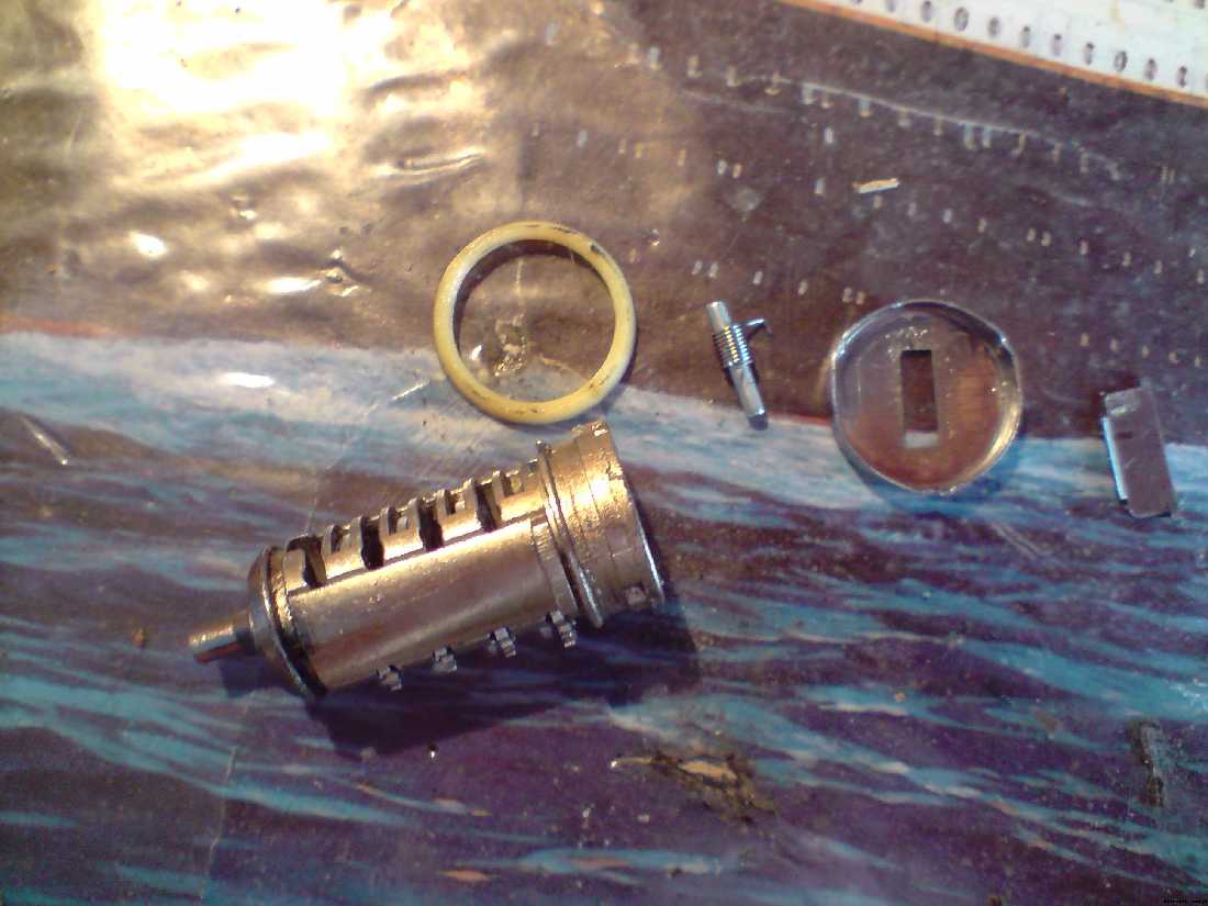

Wyciągamy szczypcami zawleczkę zapadek:
To samo robimy z jakąś inną wkładką pod "nasz" kluczyk.
Teraz ciekawostka mogąca komuś tyłek uratować jeśli ma niedostateczną ilość wkładek:
Wkładka korka baku posiada tylko 4 zapadki z jednej strony!
Więc z jednej wkładki (mniej ważnej np z wyłącznika poduszki) można zrobić dwie ... :mrgreen:
Zawleczka w całej okazałości:
Podmieniamy zapadki:
NIE PODMIENIAMY WSZYSTKICH ZAPADEK! TYLKO JEDNĄ STRONĘ!
Dlaczego?
Korek będzie działać ze wszystkimi zapadkami, ale można go łatwo i szybko gwizdnąć!!! Jeśli wkładka ma wszystkie zapadki a nie co drugą to bez problemu można sobie zrobić pod nią kluczyk! A tak bez połowy zapadek nie da się! Więc dorobiony kluczyk na podstawie połowy zapadek drzwi nie otworzy!
Jak już wszystkie zapadki są podmienione, to wsadzamy zawleczkę, sworzeń ze sprężynką, zakładamy blaszkę-osłonkę na kluczyk, przykładamy do sprężynki tą taką sprężynującą zapadkę "zamykającą" wkładkę, wsadzamy kluczyk i ta zapadka nam nie ucieknie i na spokojnie można zakładać blaszkę będącą już na kluczyku:
Zaginamy śrubokrętem, następnie zaklepujemy blaszkę na tyle na ile się da, wsadzamy kluczyk sprawdzając czy wszystkie zapadki się "chowają" i ..... eto wsio :)

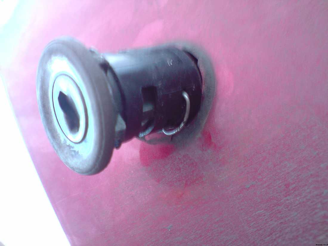

Korek:
podważamy dwoma-trzema śrubokrętami i mamy korek w 2 kawałkach :P
wyciągamy zawleczkę wkładki, wsadzamy kluczyk i wyciągamy kluczyk razem ze wkładką :>
Wsadzamy wkładkę, wsadzamy zawleczkę na swoje miejsce, spinamy korek do kupy i to wszystko -> działa ;D

wyszabrowałem ostatnio sobie taki zestawik:
i kombinowałem (teoretycznie) jak dokonać przekładki!
po tym, co napisałeś, zmartwiły mnie dwie rzeczy
- "przydała by się wkładka do korka baku ale nie było w tym zestawie (jest zupełnie inna od wkładek do zamków/przełącznika.... )"
- że zestaw wygląda troche inaczej niż mój (a zwłaszcza stacyjka).
jak będę miał pytania, nie zawacham się Cię molestować! ;)
Od lewej co ja tam widzę...
Stacyjka? No fakt chyba nie będzie pasować :E ale bardziej mi to przypomina tylny zamek...
2. u góry osłonka zamka (ja jej nie demontowałem aż tak - u mnie było to do zamka przyklejone na "gąbkę")
2 na dole zamek lewy - wyciągasz zawleczkę i wkładka Twoja :)
3 g - kluczyk :E
3 d - nie wiem co to jest ale wkładkę z tego chyba da się wyjąć. podejrzewam, że jest to kawałek tylnego zamka...
i 4dół - prawy zamek - wyciągasz zawleczkę i wkładka Twoja.
Kluczyk skopany trochę, bo jak immo do tego wsadzisz? żeby wyjąć trzeba rozwalić.... chyba że wywiercić dziurę z drugiej strony wsadzić i zakleić. Pastylka jest od strony numerka na grocie ;) Tylko .... :E te bezzębne kluczyki numerków na grocie nie mają (mój w każdym razie nie ma :E )

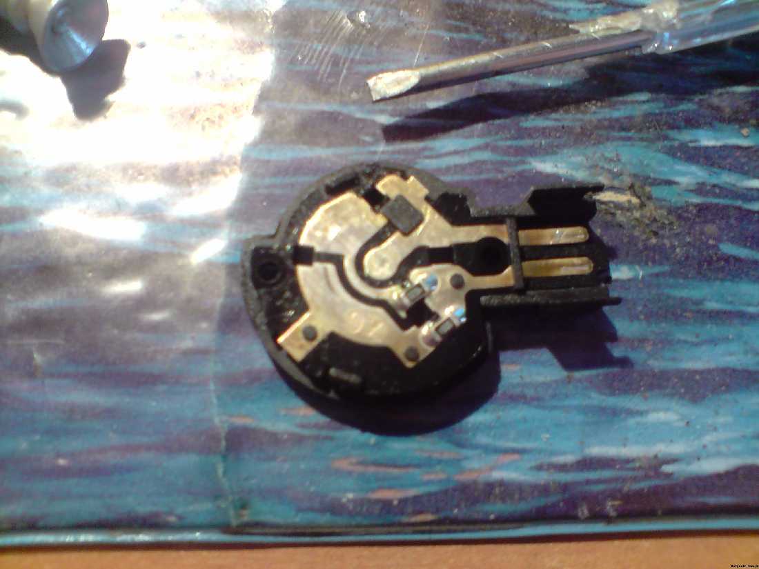

Tak apropos tego wyłącznika poduszki to jakieś dziwne to :E Potencjometr? :E
Na "ON" opór 100Ohm, na "OFF" 400Ohm :E
Ja myślałem, ze to zwykły przełącznik z kluczyka :E
[ Dodano: 08 Lut 2009 11:58 ]
Rozkręciłem ;) 2 oporniki są wlutowane :)
 Post #216856 Wysłany: 08 Lut 2009, 13:31;
ipIV no bo ten opór daje informację do centralki że poduszka jest i ma się ok. Trzeba oszukać centralkę bo inaczej nie da się zdezaktywować poduszki :) Jej faktyczne odłączenie spowodowałoby wywalenie kontrolki niesprawności na desce. Odkryłeś to co dawno odkryli handlarze sprowadzający uszkodzone auta z zagranicy i dlatego tyle po drogach porusza się krzywych, oczywiście bezwypadkowych aut z kompletem poduszek, a raczej z poklejoną tapicerką i opornikami zamiast poduszek :/
 Post #216900 Wysłany: 08 Lut 2009, 15:27;

korek z nowszego mk2fl i przełożyć zapadki z jednej wkładki która mi została.
Na starych wkładkach już przećwiczyłem wymianę zapadek :)
Tym, którym nie zostaną żadne wkładki niestety.... pozostaje zrobienie sobie kluczyka do korka i można wozić np w popielniczce.

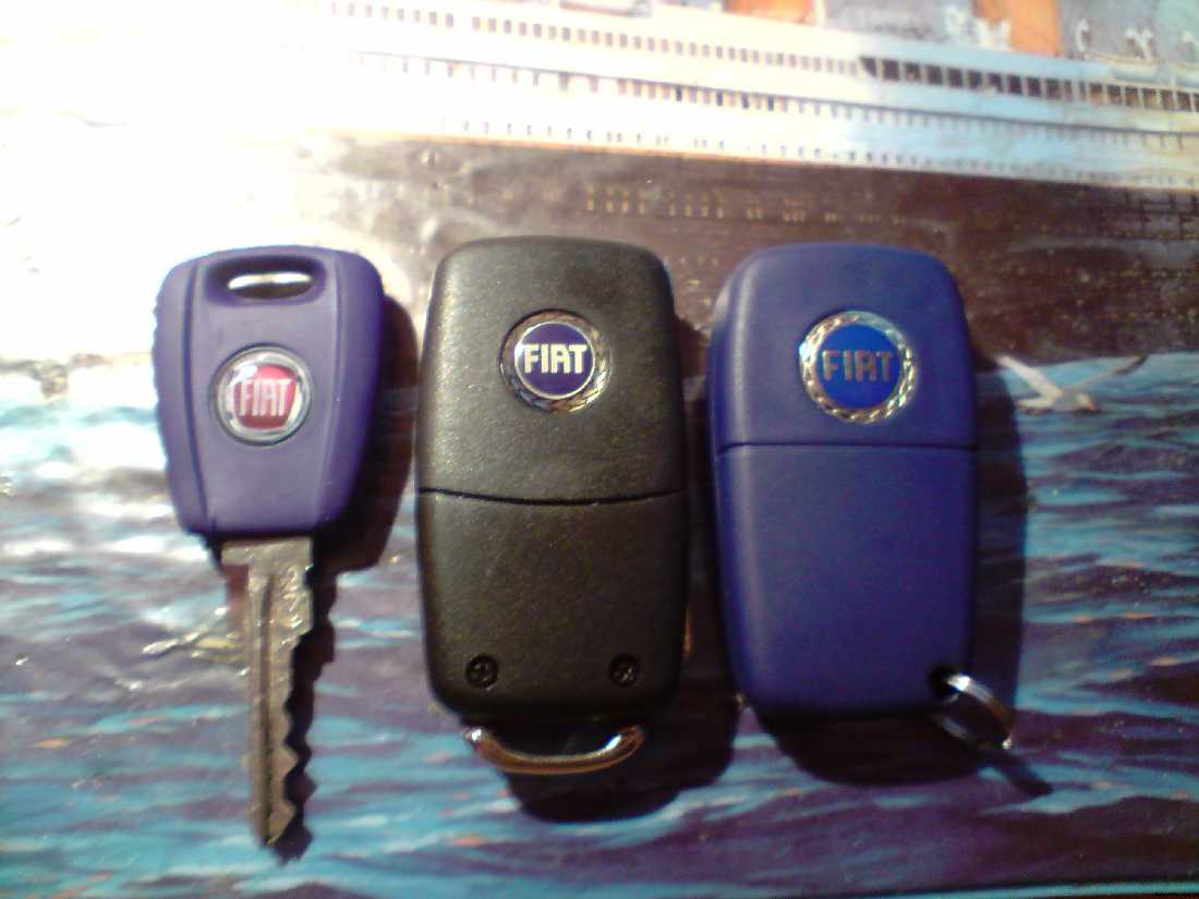

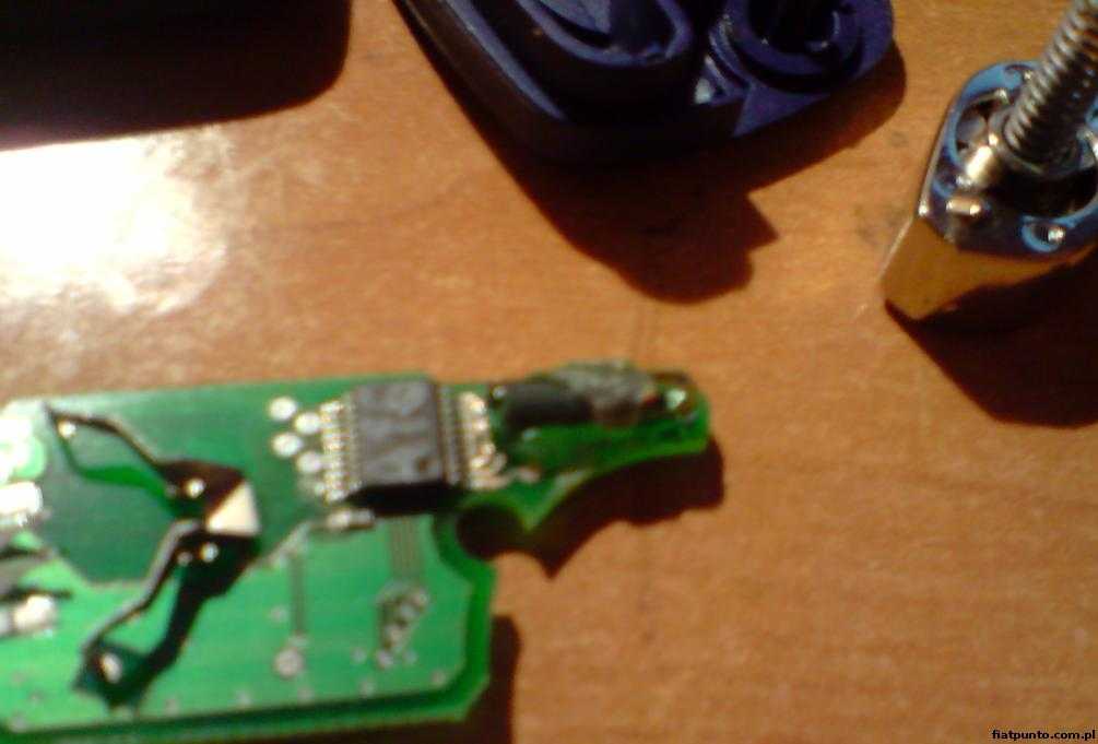

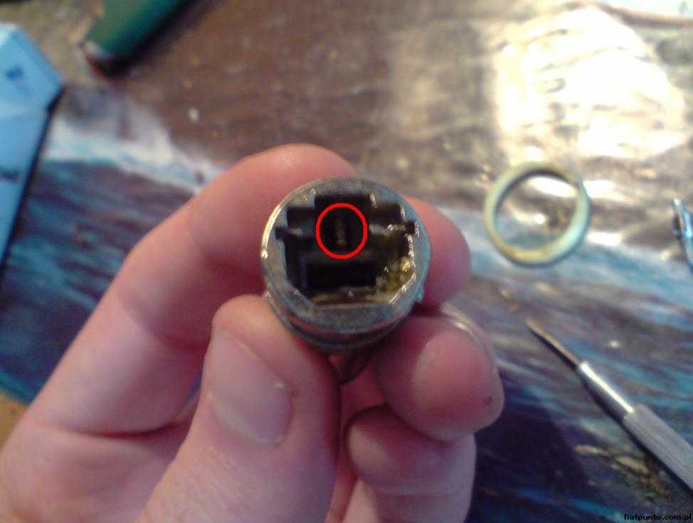

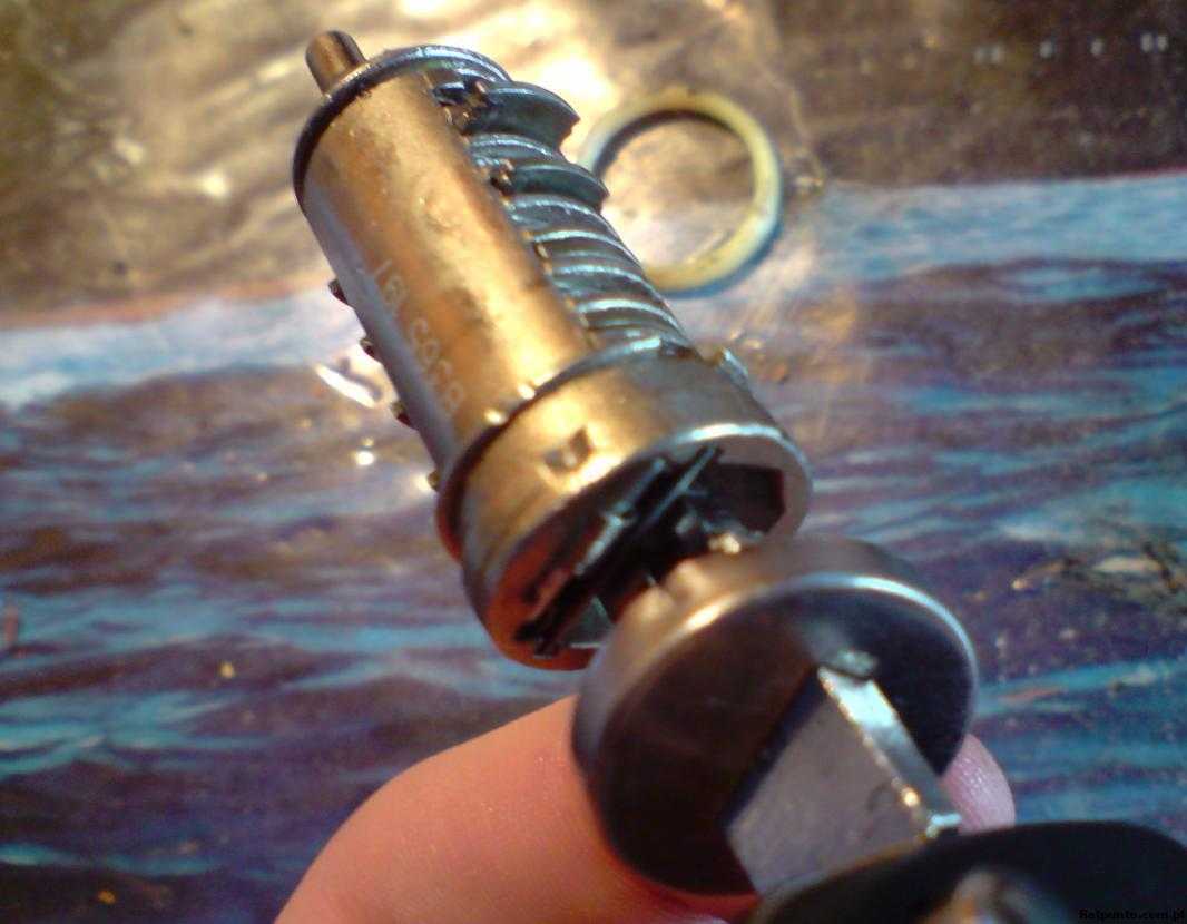

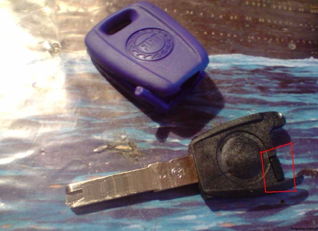

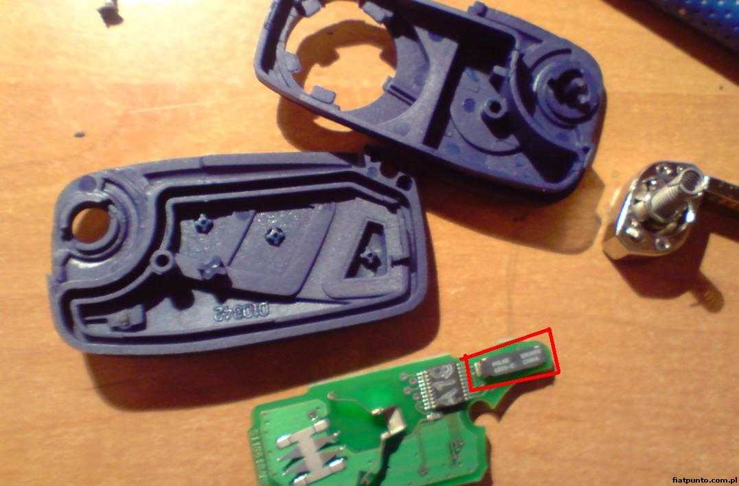

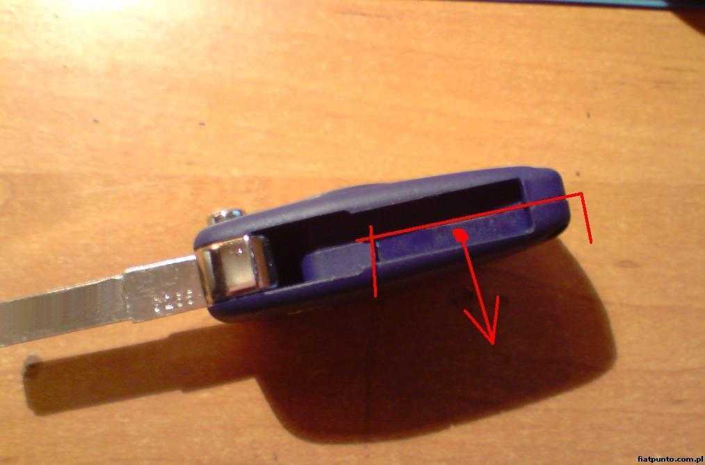

Kilka fotek poglądowych z destrukcji kluczyka 'z rowkiem'
Immobilaizer jest schowany głęboko pod plastikową zatyczką (zatyczka zaznaczona na fotkach, pokazana jest również wyjęta :) ALe to immobilaizer nie jest!) - siedzi na drugim końcu kluczyka przy grocie - taka trójkątna pastylka z napisem PULSE (nie pokazana na foto gdyż gdzieś mi uciekła pod biurko a nie chce mi się jej szukać)
Jest również z drugiej strony miejsce na walcowatą szklaną pastylkę, lecz jest zapchane niebieską okładziną kluczyka.
Oczywiście FIAT nie ułatwił nam życia i niestety grot z tego kluczyka nie pasuje P&P do scyzoryka! Ale to nie problem :D
[ Dodano: 08 Lut 2009 17:36 ]
aha i wnętrze przełącznika poduszki :)
[ Dodano: 08 Lut 2009 17:48 ]
Na początku chciałem przerobić ten kluczyk na fiatowski scyzoryk, ale taki kluczyk kosztuje 50zł!
Za 90zł kupię centralkę centralnego na pilot z 2 kluczykami scyzorykami i obejdzie się bez druciarni w kluczyku. Dodatkowo siłownik klapy bagażnika i też będzie otwierana z guziczka!
Ten scyzoryk pozostanie kluczykiem zapasowym, a z tego rozwalonego kluczyka zrobię grot pasujący do scyzoryka-pilota.

Znalazłem to co mi uciekło :lol:
Tak wygląda Immo z kluczyka "z rowkiem" ;)
[ Dodano: 16 Lut 2009 23:23 ]
Część "misternego planu" w trakcie realizacji :)

 Post #220153 Wysłany: 17 Lut 2009, 22:26;
Dalsza część w trakcie realizacji :)
Chyba widać dlaczego nie da rady przerobić zwykłej na taką :P
31 zł z wysyłką :E

To lecimy z tym koksem :E
Po zakupieniu innego zestawu z kluczykiem rowkiem i wkładką do korka baku :P przystępujemy do rozłożenia na czynniki pierwsze wkładki.
Teraz ciekawostka specjalnie dla E.T. jeśli ma niedostateczną ilość wkładek:
Wkładka korka baku posiada tylko 4 zapadki z jednej strony! Z drugiej strony można podmienić, ale nie trzeba! :E :P :mrgreen:
Więc z jednej wkładki (mniej ważnej np z wyłącznika poduszki) można zrobić dwie! ... :mrgreen:
Jak podmieniamy obydwie strony to trzeba przełożyć również sprężynki.
Zaginamy śrubokrętem, następnie zaklepujemy blaszkę na tyle na ile się ta, wsadzamy kluczyk sprawdzając czy wszystkie zapadki się "chowają" i ..... eto wsio :)
Korek:
Porównanie wkładek:
(Jak widać wkładka świeżo wyjęta z korka ma tylko 4 zapadki a ta moja 8 :P )
