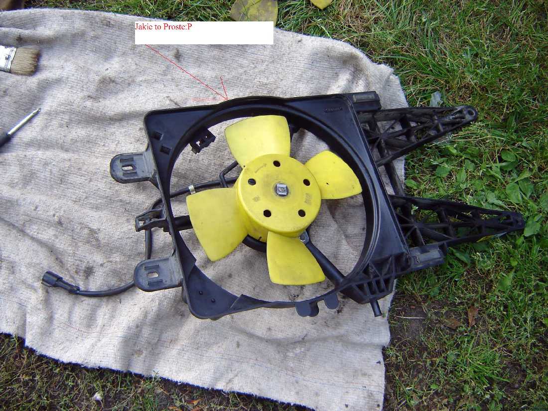

Na początku, wyjmujemy wentylator z obudową, odkręcamy 4 śrubki-wkrętaki, bodajże kluczyk nr 6. Odłączamy Kostkę od silniczka, wyjmujemy-wychodzi bez problemów.
Odkręcamy Silniczek, 3 śrubki kluczyk 8-10, zamiast śrubek, mogą być nity, jeśli nity to proponuje przewiercić je wiertarką i wiertłem do metalu, wiertło 5 tka będzie tu jak ulał.
Czas na pasowanie, i … Nie pasuje . Rowki w obudowie są trójkątne, a polonezowski ma blaszki prostokątne, czyli trzeba ściąć brzegi, idealnie nada się tu piłka nożówka, lub kantówka. Po tej operacji Wchodzi idealnie, ale chwilka coś obciera, co się okazuje łopatki są za szerokie i obcierają o obudowę, wystarczy dać podkładki ok. 2 mm, ja dałem po dwie na każdą nogę, i teraz już wszystko idealnie pasowało. Kostki do podłączenia idealnie pasują i nic nie trzeba przerabiać.
Czas na zamontowanie, wkładamy, przykręcamy i na wszelki wypadek sprawdziłem czy się obraca, niestety, coś obciera co się okazuje , poprzez danie podkładek wentylator poszedł teraz w kierunku chłodnicy i jego czubek obcierał o jej listki. Ja rozwiązałem problem, dałem tu kawałek gumy.
Operację wykonywałem po kupnie kropa, było to 2 lata temu, do dziś dzień wentylator działa idealnie. Żadnych świstów czy też innych problemów.

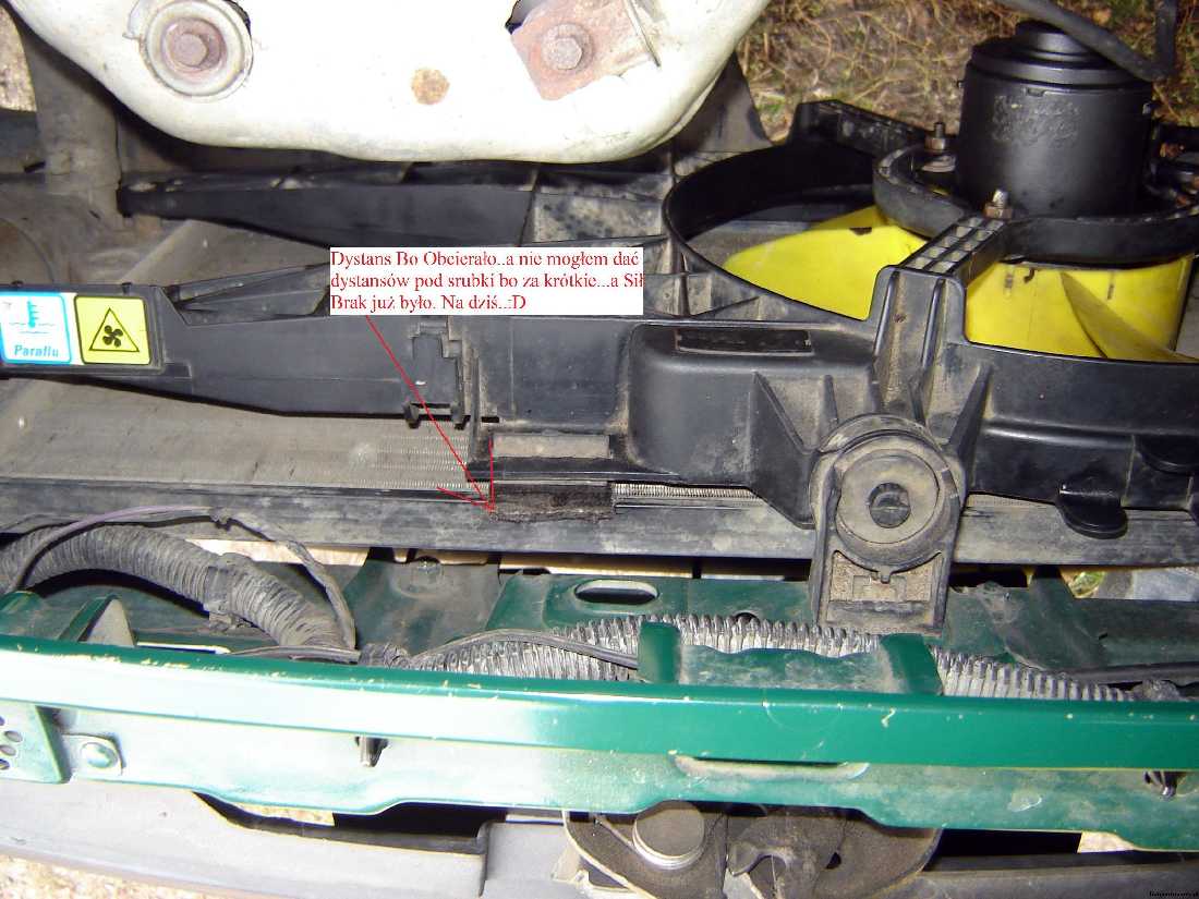

Mocujemy cały element do chłodnicy i ... obciera.Pomyślałem mam czas więc podłożyłem między ramę a chłodnice dystanse (aby zwiększyć odległość między chłodnicą a obcierającym wiatrakiem,użyłem nakrętek 5mm :D ) znowu problem ponieważ wkręty oryginalne łączące te dwa elementy są za krótkie,i tu myślę cenna wskazówka którą zauważyłem trzeba dobrać wkręty o max 5-7mm (szerokość podłożonego dystansu) dłuższe ponieważ wkręca się je w element plastikowy w którym zamocowana jest chłodnica a zbyt długi wkręt mocujący mógł by spowodować uszkodzenie tego elementu i w konsekwencji wyciek płynu.Gotowe,odpalam grzeje kropka i .... załącza się wiatrak cichutko moc potęga (przypominam ze wiatraki te były montowane w traku 1.9 TD) zero drgań czy innych nie pożądanych dzwięków, no to teraz czas na browar i odbiór nagrody od żony :D .

W moim przypadku trzeba było rozwiercić otwory w ramce, zrobiłem to wiertłem 6 tką. Polonezowski wentylator przymocowałem do ramki nowymi dłuższymi śrubkami ( M5 ). O dziwo nie musialem dawać żadnych dystansów, bo pasował idealnie.
Przy montażu ramki do chodnicy wymieniłem wkręty na dłuższe ( 28mm - kupiłem długości 40 mm ale uciąłem na odpowiednią długość ) i aby oddalić ramkę od chłodnicy użyłem nakrętek ( szerokość 8 mm - nakrętki M10 ). Tylko tu gdzie jest wentylator w górnym prawym roku ramki mam nakrętkę M10 plus trzy podkładki. Poskręcałem wszystko do kupy i śmiga jak ta lala :)

Obcieranie o chłodnicę zlikwidowałem dając po 2-3 podkładki między chłodnicę a ramkę - ale nie jest to zbyt eleganckie rozwiązanie, bo śruba się zrobiła krótka. Przy jakiejś okazji dam troszkę dłuższe śruby.
