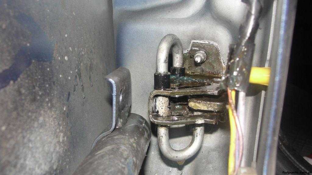

Po kilku latach eksploatacji "Kropka" zaczęły mi skrzypieć tylne drzwi, jedne i drugie. Nie myśląc długo wziąłem się od razu do roboty. Za "skrzypienie" odpowiedzialny jest układ w drzwiach. Moim sposobem wyglądało to tak:

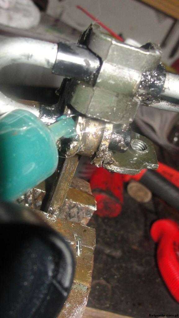

otwieram tylnie drzwi, luzuje 2 śruby w zawiasach, pomiędzy zawiasami jest "kawałek" układu który skrzypu" :D Odkręcamy nakrętkę i wybijamy śrubę. Zdejmujemy uszczelkę z tego mechanizmu. Mechanizm jest przykręcony dwoma imbusami, odkręcamy je. Teraz ściągamy tapicerkę, lub też nie. JA zrobiłem to tak, że wyciągnąłem dolną część z kołkami i ręka weszła i mechanizm wyciągnięty. Po wyciągnięciu mechanizmu oczyszczamy go (WD40 i inne cuda) ja miałem tak zapieczony ten mechanizm, że dopiero na imadle poszedł :D Smarujemy go dużą ilością smaru. Ruszamy i dalej smarujemy i tak kilkanaście razy. Wkładamy go z powrotem i skręcamy wszystko. Między zawiasy też dałem "smarowidło" aby drzwi lekko chodziły :)
Aktualnie drzwi chodzą lepiej niż jak by wyjechały z salonu, nic nie skrzypi i chodzą leciutko. Jutro postaram się wrzucić fotki.

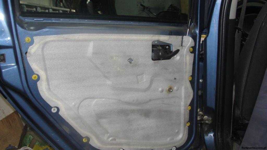

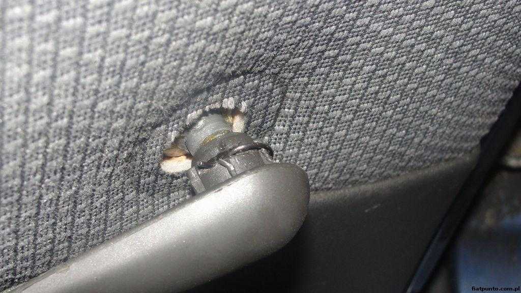

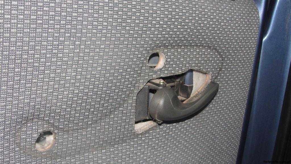

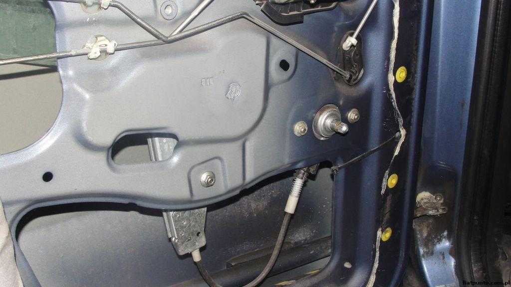

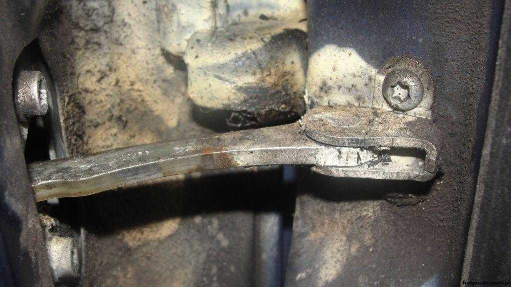

Pozwólcie że przedstawię mały foto reportarz z naprawy ogranicznika drzwi tylnych.
Odkręcamy imbusem 3 śruby

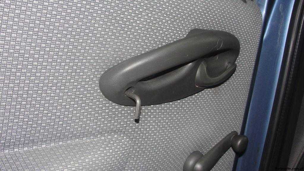

zdejmujemy klamkę
zdejmujemy korbę od szyb odginając sprężynę (nie jest to łatwe ale da się)

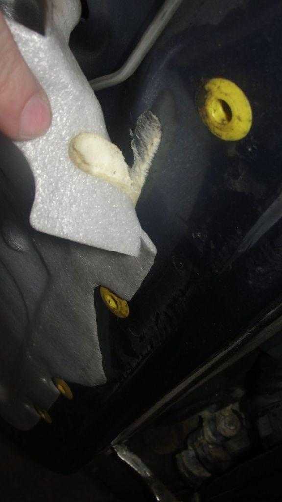

zdejmujemy tapicerkę podginając ją tak żeby zaczepy puściły a następnie wysuwamy ją do góry
następnie odcinamy nożykiem klej którym przymocowana jest pianka
odkręcamy 4 śruby używając imbusa i gwiazdki

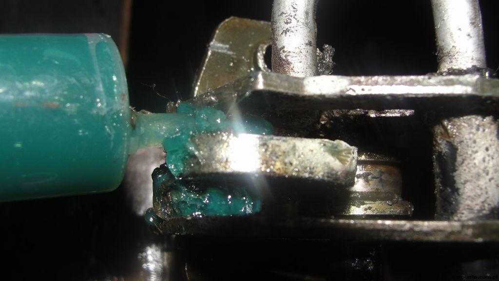

przystępujemy do smarowania obu rolek ja użyłem smaru do ogólnego stosowania i
K2 007

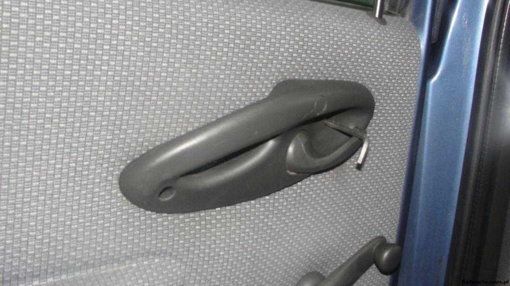

następnie montujemy ogranicznik w drzwi
warto po zamontowaniu ogranicznika pootwierać i pozamykać parę razy drzwi żeby rolki się dobrze przesmarowały i rozruszały (ja jeszcze raz psiknąłem preparatem K2. Efekt super drzwi działają cichutko.

Też mam taki klucz. :E Nawet kilka! Tak w ogóle to faktycznie przydał by się nieco obszerniejszy reportaż. Bo ja to nie widziałem jak sobie poradzić z tą korbką z tyłu... Zrezygnowałem. :P
 Post #440021 Wysłany: 12 Lut 2011, 22:17;
Rejestracja: 07 Sie 2008,
Posty: 4521
Pomógł: 42
zagietym, twardym drutem manewrujesz pod zaslepka, wtedy korbka zejdzie

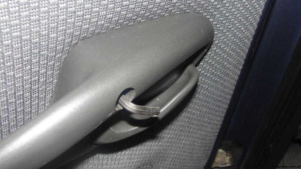

Ciezko jest trafic, najprostrzym sposobem jest po prostu ją mocno ciągnąc do siebie i zejdzie, trzyma ją tylko ten zatrzask widoczny na zdjeciu wyzej. Taki sposób zresztą zaleca "sam naprawiam".
 Post #440067 Wysłany: 12 Lut 2011, 23:24;
Rejestracja: 29 Sty 2010,
Posty: 3655
Mniej więcej takim sposobem ją zdejmowaliśmy z Qbassem tylko jeszcze w poszukiwaniu sprężyny gmeraliśmy cienkim wkrętakiem pod tym plastikowym pierścieniem, który skutecznie przeszkadza przy zdjęciu gałki. Co do książki sam naprawiam to juz kilka razy przekonałem się że jest to rozbudowana instrukcja obsługi i zrezygnowałem z niej na rzecz forum. Bardziej szczegółowych informacji można się tutaj dowiedzieć :wink:

Ja tez, ale tu potwierdzam, udało mi się ją zdjąć po prostu ciągnąc do siebie.
 Post #440204 Wysłany: 13 Lut 2011, 12:58;
Wersja: Van
Rejestracja: 11 Mar 2009,
Posty: 1772
Zrób tak jeszcze raz, to potem będzie Ci sama spadać jak się wyrobi plastik przy zawleczce :/
Mi ostatnio spadła sama z siebie nie wiem czemu :shock:
A jakby komuś zawleczka zginęła to się nie bać, tylko jechać do ASO. Co prawda przebitka pewnie ze 20x, ale te 12 groszy to i tak nie majątek :E
Kilka razy zdejmowałem boczek i elegancko trzymała się aż do końca. JBC zawleczkę można trochę podgiąć i będzie się git trzymać.
 Post #440225 Wysłany: 13 Lut 2011, 13:39;
Wersja: Van
Posty: 1772
To może ja mam coś nie tak z korbką bo jest wyrobiony plastik od takiego zdejmowania :E

Ten klucz to Torx ? A jak tak to jaki rozmiar, bo musze zakupić :P
