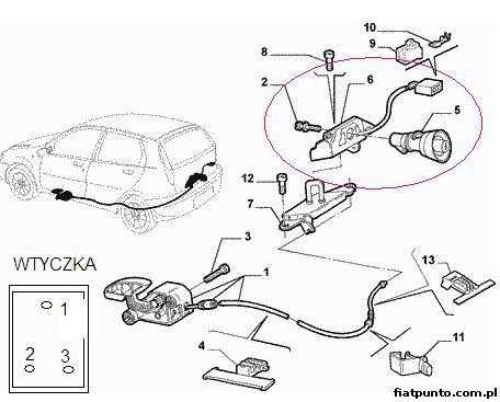

Na desce rozdzielczej świeci kontrolka niedomkniętych drzwi. Sprawdziłem że chodzi o tylną klapę. W zespole zamka umieszczone są 2 mikrowyłączniki.
Jeden załącza oświetlenie wnętrza bagażnika, drugi uaktywnia kontrolkę
na desce. Oczywiście w innym przypadku uszkodzenie wyłączników może
powodować brak oświetlenia bagażnika lub obydwa te objawy.

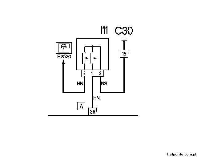

Normalnie powinno być tak że, przy otwartej klapie bagażnika
obydwa styki są zwarte czyli 2 z 1 oraz 2 z 3 (2 ma dwa druty) i można
to łatwo sprawdzić miernikiem i zasymulować w gnieździe zworką.

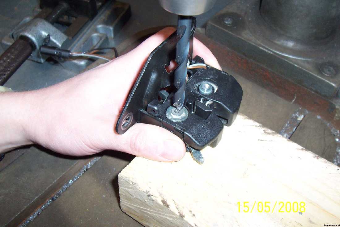

5) Rozwiercanie nitów.
Najlepiej najpierw w napunktowanym otworku nawiercić lekko dziurkę
wiertłem np nr 4 potem ściąć nity już większym wiertłem np 10 lub 12.
Trzeba wykonywać to ostrożnie, i tylko do momentu gdy możemy
wydłubać metalową podkładkę wraz z gumowym oringiem.

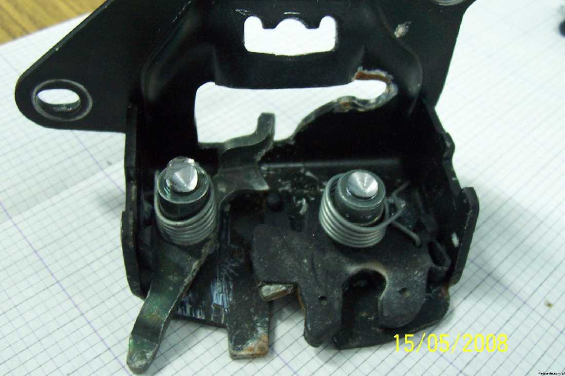

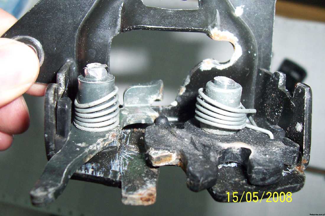

widok zamka bez osłony:
Image Image
6) Wiercenie i gwintowanie pod śruby M5.
Wiercic należy wiertłem nr 4 lub 4,2 na głębokość 1,5 cm pryskając
na wiertło jakimś chłodziwem ja pryskałem WD40. Dla lepszego
efektu można nawiercić najpierw otwór wiertłem nr 2. Z gwintowaniem
też trzeba uważać bo zbyt szybkie tępo powoduje obracanie się
słupka. Ogólnie da sie to zrobić nawet jak sie obraca łapiąc słupek małym
morsem ( taki klucz ;))
