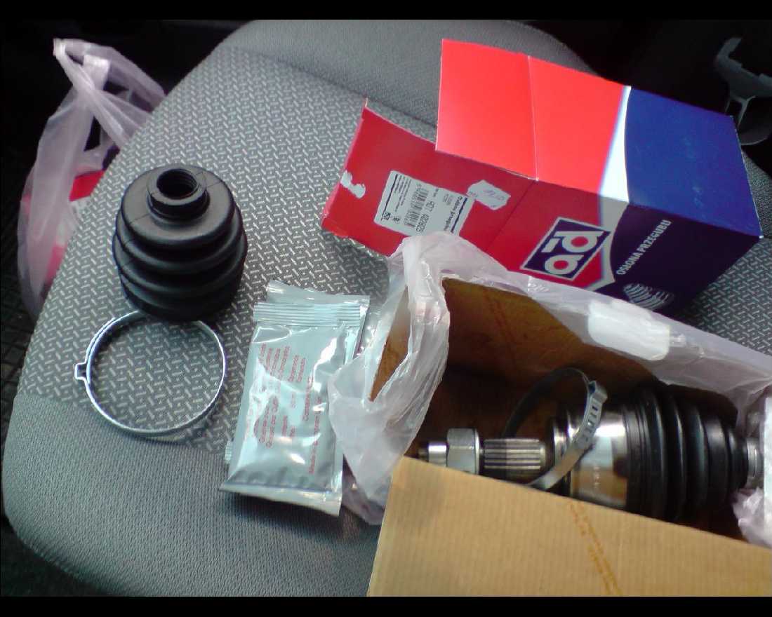

4. Materiały
- Przegub (nie polecam tanich w szczególnosci FAST :E bo to jest przegub na 3000km.) Porządny przegub kosztuje 150zł i wiecej.
w zestawie powinnien być:
- smar jak jest mniej niz 100g to trzeba wiecej kupić.
- 2 opaski (nie polecam tych takich dłuugich z cienkiej taśmy - nie da się tego porządnie zaciagnąć i efekt jest taki że siła odśrodkowa będzie wyciskać smar)
- osłona.
- zawleczka przegubu (takie coś a'la rozciety pierścień)
Warto wymienić osłonę krzyżaka (przegubu wewnętrznego) + 100g smaru.
Opaski "na śrubkę" odpadają - bo jest tam na tyle ciasno, ze po 1 obrocie koła ją zerwie. poza tym mniejsze prawdopodobieństwo, że coś się owinie o półoś :E

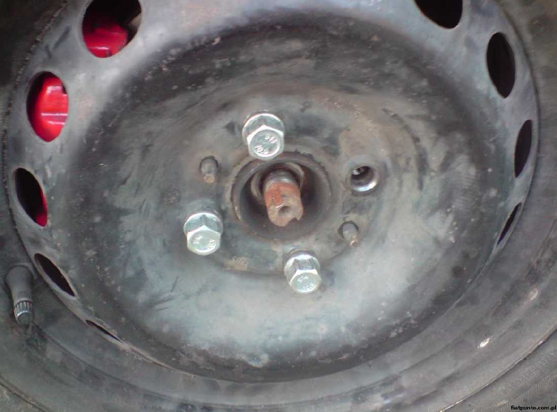

1. Jak mamy alu to zakładamy zapas, skręcamy koło tak żeby łatwiej było ruszyć nakrętkę, odbezpieczamy nakrętkę (jest zaklepana) zakładamy klucz z nasadka 32mm (min. 0,5m) kilka razy stanąć na kluczu i się odkręci :)

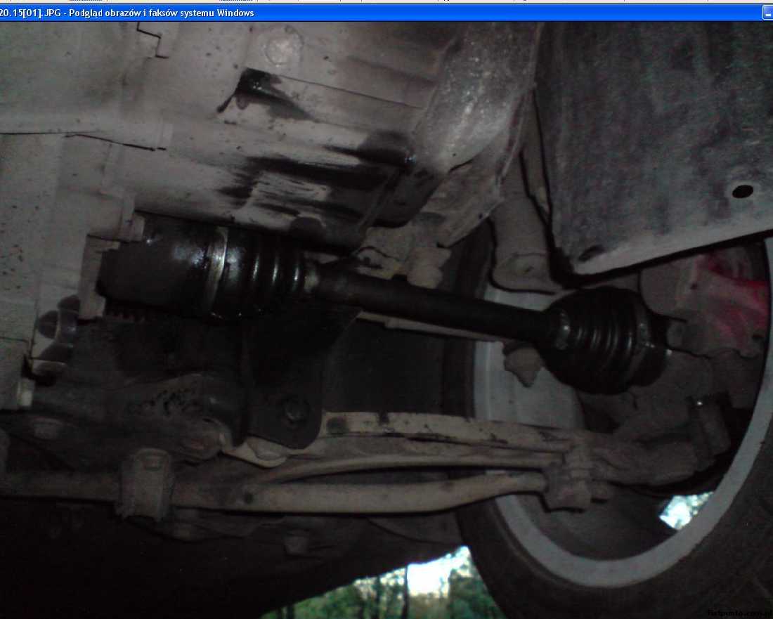

5. Rozpinamy opaskę osłony przegubu wewnętrznego (przy skrzyni)
6. Ciągniemy amor do siebie aż krzyżak wyskoczy ze skrzyni
7. Ustawiamy amor w pozycji wyjściowej
8. Wyjmujemy półoś.

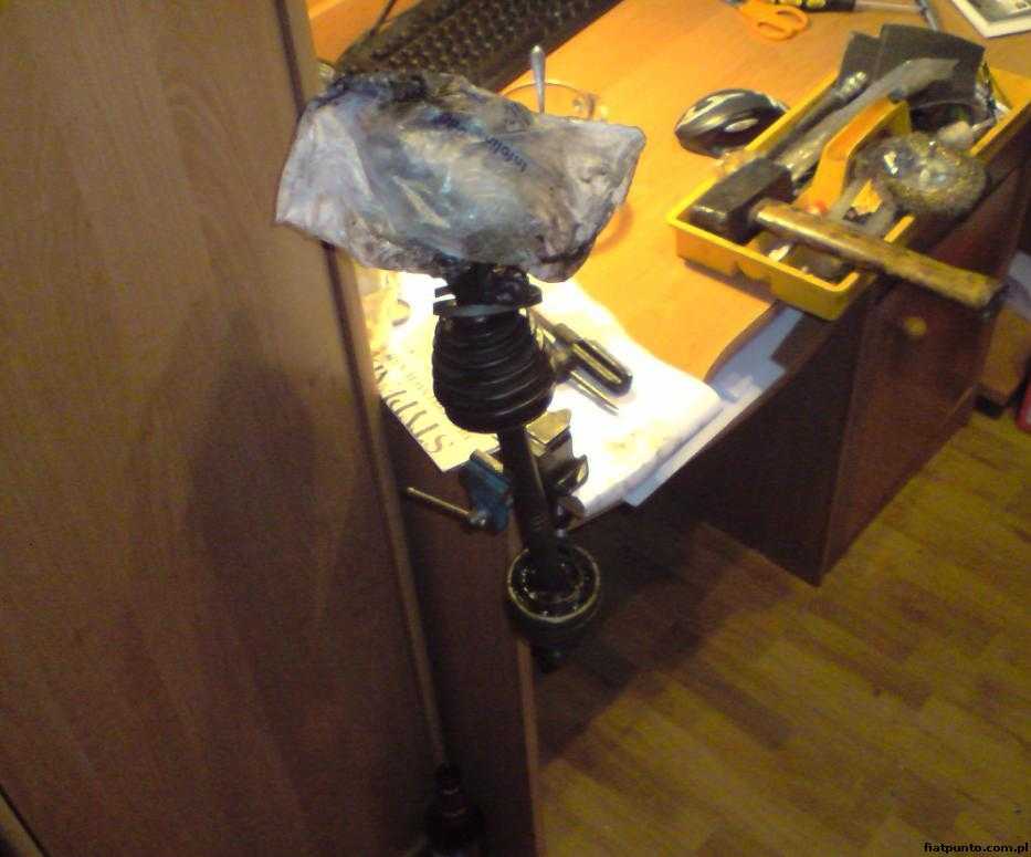

9. Rozpinamy resztę opasek, przesuwamy osłonę wyżej tak żeby był swobodny dostęp młotka :D do przegubu.
W przypadku PII 1999-2006 spokojnie można kilka razy z całej siły walnąć 1kg młotkiem w przegub i sam spadnie z półosi :P

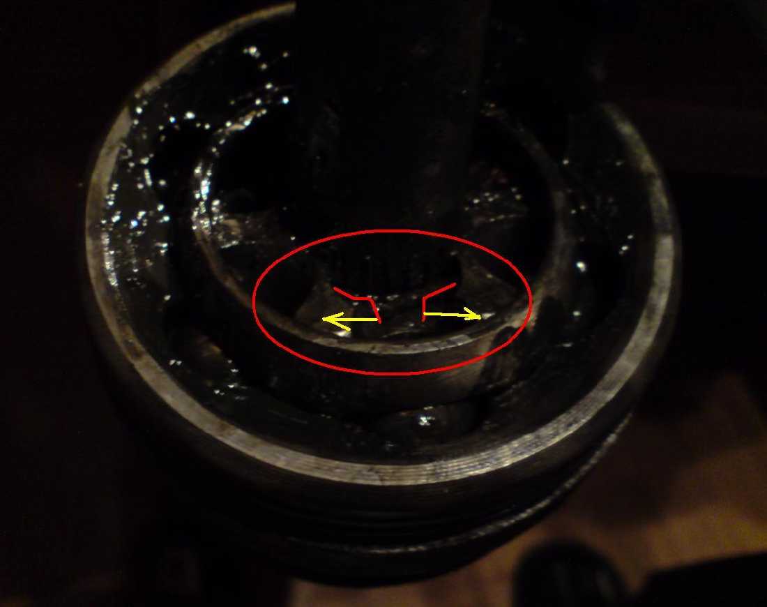

W przypadku PI, PIIFL po 2007 trzeba oczyscić przegub ze smaru (bardzo brudna robota i przyjrzeć się czy nie widać zawleczki):

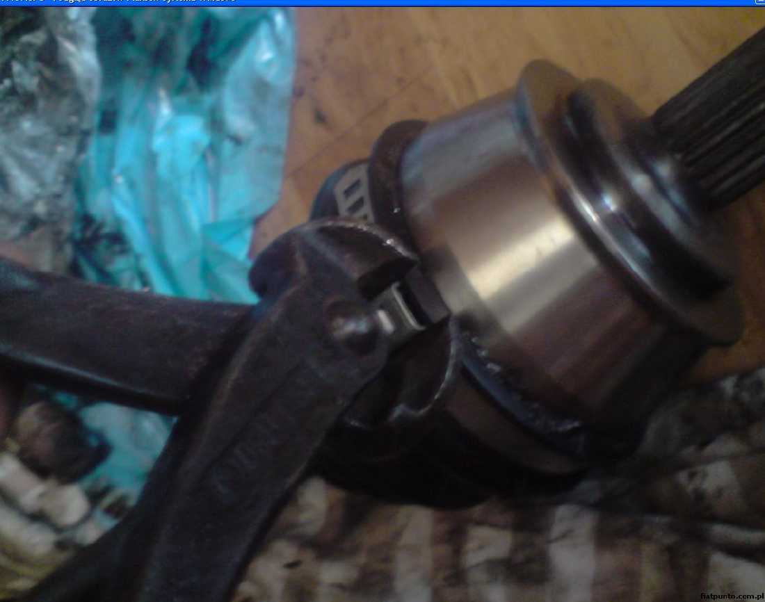

Jak jest taka zawleczka to imadło będzie potrzebne...
Trzeba szczypcami ją rozchylić i wtedy zbijać przegub młotkiem, jak już się ruszy te 2-3mm to już szczypcami nie trzeba trzymać ;)
10. Zdejmujemy osłony, dajemy nowe. ... Aha i jeszcze zaraz po wyjeciu łapiemy za krzyzak workiem, zeby syf zaden sie tam nie dostał.
11. Do dziury w przegubie gdzie ma wejsć półoś ładujemy smaru tyle ile wlezie.
12. Zakładamy zawleczkę na półoś (typowa z PII to taki rozcięty pierścień, PI, PIIfl po 2007 to taka zapinka)
zakładamy pierścień na półoś, nabijamy przegub na półoś, półoś ma być wbita do końca....
UWAGA! Ostrożnie żeby ktoś młotkiem krzyżaka nie rozwalił. Najlepiej to go zdjąć ;)
13. Ładujemy resztę smaru w osłonę. (w sumie minimum 100ml ma być)
