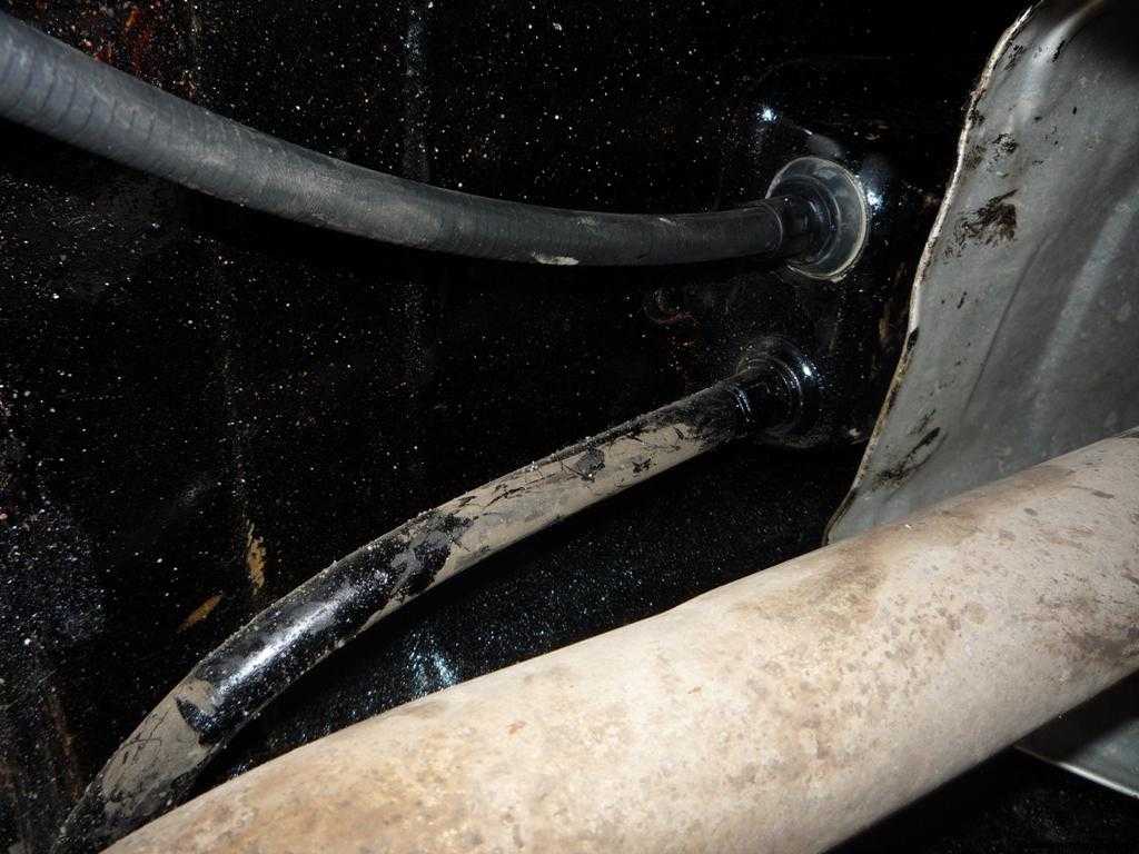

Na początku kupujemy dwie linki (obie są takie same) i rezerwujemy sobie trochę czasu na pracę.
1. Odkręcamy koła i podnosimy auto. Ja miałem kobyłki więc miałem dostęp do obu bębnów jednocześnie i taki sposób jest najlepszy, jak nie wie się jak to potem wszystko poskładać to ma się dostęp do wzornika z drugiej strony.

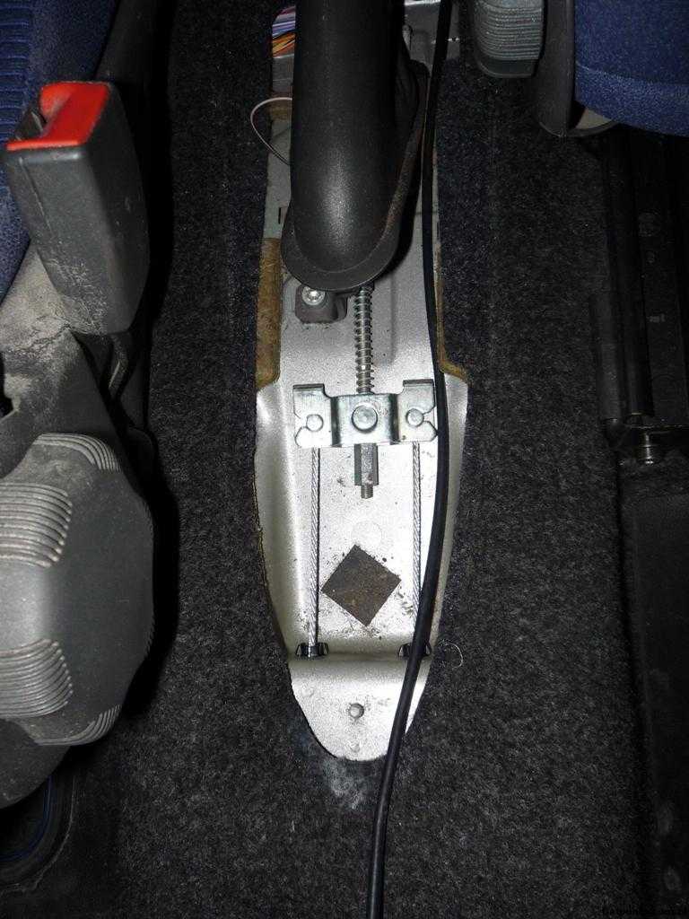

2. Luzujemy ręczny pod popielniczką:
3. Zdejmujemy bębny i demontujemy szczęki, sprężynki itp.

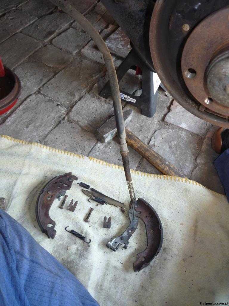

4. Nie męczyłem się z wybijaniem starej linki z mocowania w szczęce, nożycami do metalu przeciąłem i miałem po problemie.
Image Image
5. Czyścimy szczęki, i sprawdzamy czy wszystko chodzi tak jak powinno.

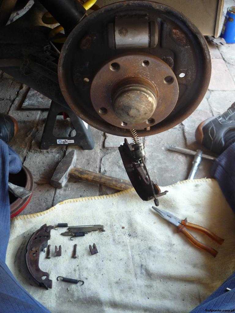

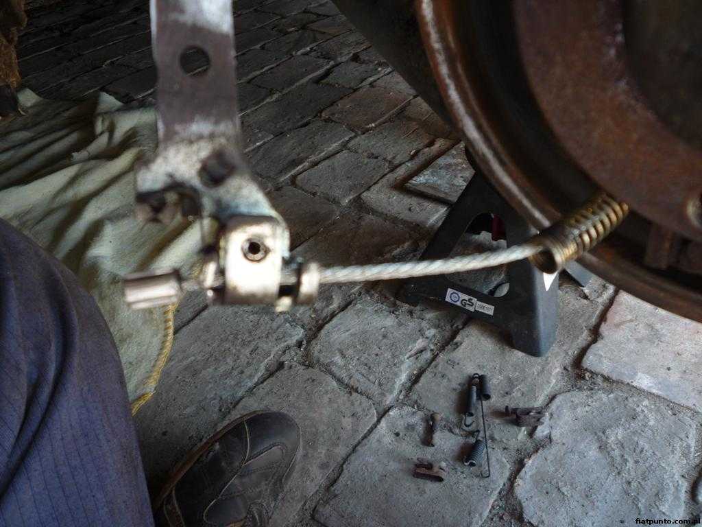

6. Demontujemy starą linkę i w jej miejsce zakładamy nową
Image Image Image
7. Prawdopodobnie z nową linką nie dostaniecie tej sprężyny co jest na lince w bębnie, więc trzeba ją przełożyć na nową linkę.
8. Teraz trzeba wbić koniec linki na swoje miejsce bo nie da się jej od tak włożyć w szczękę, tu też widać założoną sprężynę na lince:
9. Zakładamy wszystko na swoje miejsce (jeśli nie wiemy gdzie były poszczególne sprężynki to sprawdzamy w drugim bębnie)
10. Ja jeszcze naciągnąłem samoregulator bo nie miałem ręcznego, przesunąłem blaszkę (czerwona strzałka) na maxa w dół by nie było jej widać w tym otworze. Następnie zakładamy bębny, nie zakładałem jeszcze kół na wypadek jakiś poprawek.

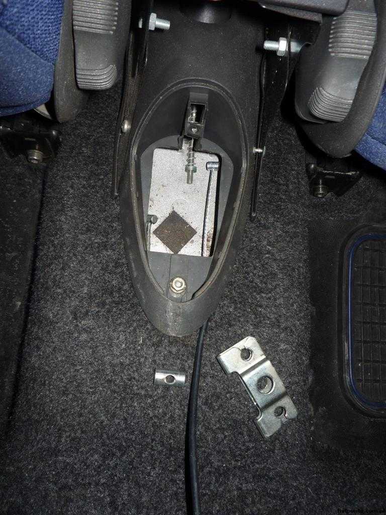

11. Teraz składamy wszystko do kupy pod popielniczką:
12. Naciągamy linki- ja robiłem to tak: zaciągamy ręczny na trzeci lub czwarty ząbek i kręcimy śrubą by naciągnąć linki, co parę obrotów sprawdzamy czy bębny są zblokowane, jeśli nie to kręcimy dalej. Jeśli jest wszystko ok i ręczny działa to zakładamy koła i robimy próbną jazdę czy nic nie trze i czy jest wszystko ok.
13. Cieszymy się sprawnym hamulcem awaryjnym :D

a ja mam takie pytanie, mam reczny co łapie u samej góry, na przegladzie gosc mowil ze hamulec jest ok wiec to kwestia podciagniecia, ktoś może wie jak to zrobić??
 Post #520082 Wysłany: 12 Lis 2011, 20:27;
 Temat postu: Re: Wymiana linek hamulca ręcznego Punto II
Posty: 14400
Otwierasz popielniczkę na końcu środkowego tunelu, wyciągasz wkład, odkręcasz wkręt (chyba torx) i oczom Twym ukazują się 2 linki, kawałek blachy i nakrętka, którą się reguluje naciąg linek. Ot cała filozofia :)
Patrz pierwsze i ostatnie zdjęcie w poście Marcina.

marioskarpa, zaciąg ręczny na trzeci, czwarty ząbek i naciągaj linki do momentu zablokowania kół i powinno być ok.

Samoregulator jak sama nazwa wskazuje powinien się sam wyregulować. Po złożeniu hamulców trzeba wcisnąć kilkanaście razy hamulec nożny i po tym zabiegu samoregulator powinien odpowiednio ustawić względem siebie szczęki i bębny a jak okładziny są mocno zużyte to wstępnie można podkręcić samoregulator ręcznie przez otwór od śruby koła.
Dopiero po ułożeniu regulatorów można w razie potrzeby naciągnąć linkę ręcznego pod popielniczką tylną

Po zdjęciu koła trzeba odpowiednio ustawić bęben tak żeby przez otwór którejś ze śrub było widać mechanizm zapadkowy regulatora który można wtedy wstępnie ustawić jakimś nie za dużym śrubokrętem

Jak koło nie jest zablokowane to nic nie musisz luzować. Ja z kolei proponuje zrzucić bęben i wtedy regulować, przymierzając jednocześnie czy bęben wchodzi.
