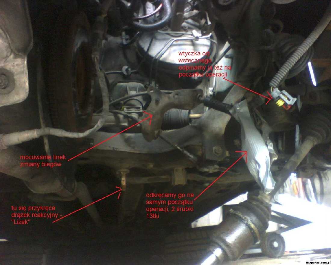

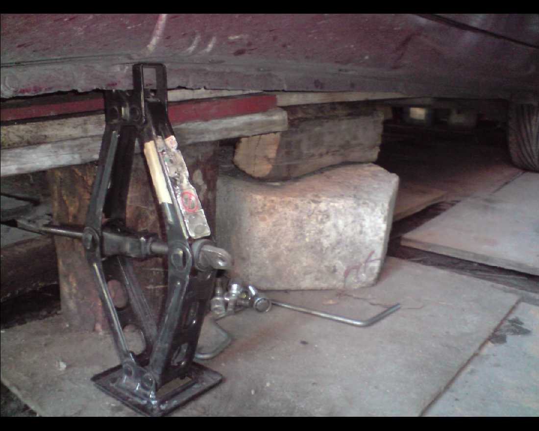

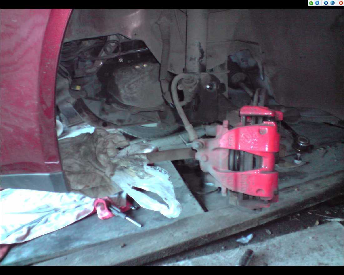

Na początku, ustawiamy samochód na kanale, luzujemy śruby kół, podnosimy przód, po lewarku na prawą i lewą stronę. Odkręcamy koła, zlewamy olej ze skrzyni biegów, imbus bodajże 13-14, śrubka jest na samym dole skrzyni biegów, widać ją od tyłu skrzyni/pojazdu. Odpinamy kostkę biegu wstecznego (będzie na foto). By wyjąć skrzynie musimy wyjąć półosie, by wyszły, musimy wyjąć sworznie wahaczy ze zwrotnic, pierw jednak odkręcamy 2 śruby 17/18 mocujące mcphersona do zwrotnicy. Po zrobieniu tego, skręcamy koła w lewą stronę i wyjmujemy lewą półosie z przegubem, z prawej strony robimy tak samo. Półoś z przegubem, wychodzi bez problemu wystarczy tylko szarpnąć i już wyskakuje ze skrzyni biegów. Olej musi być już spuszczony gdy to robimy!!.

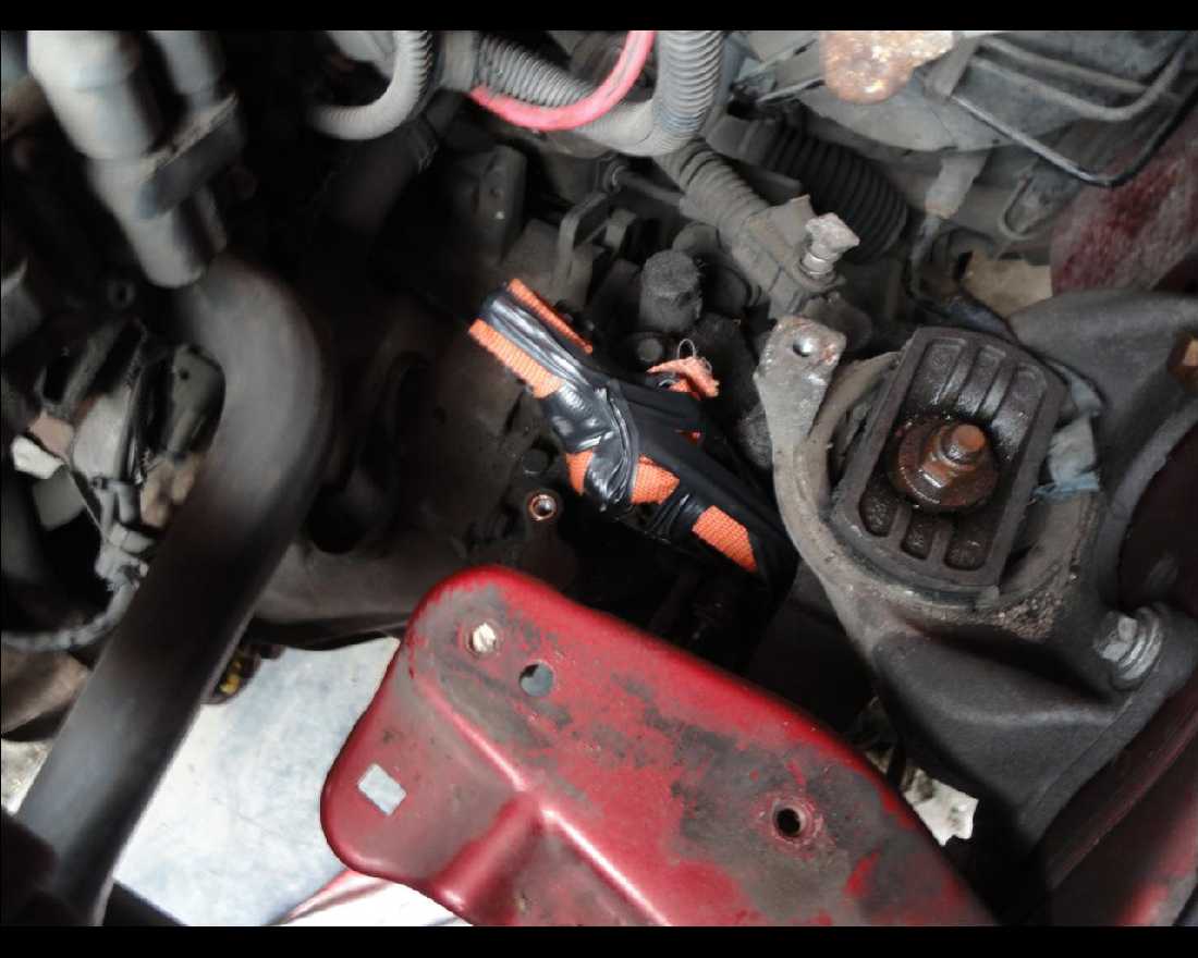

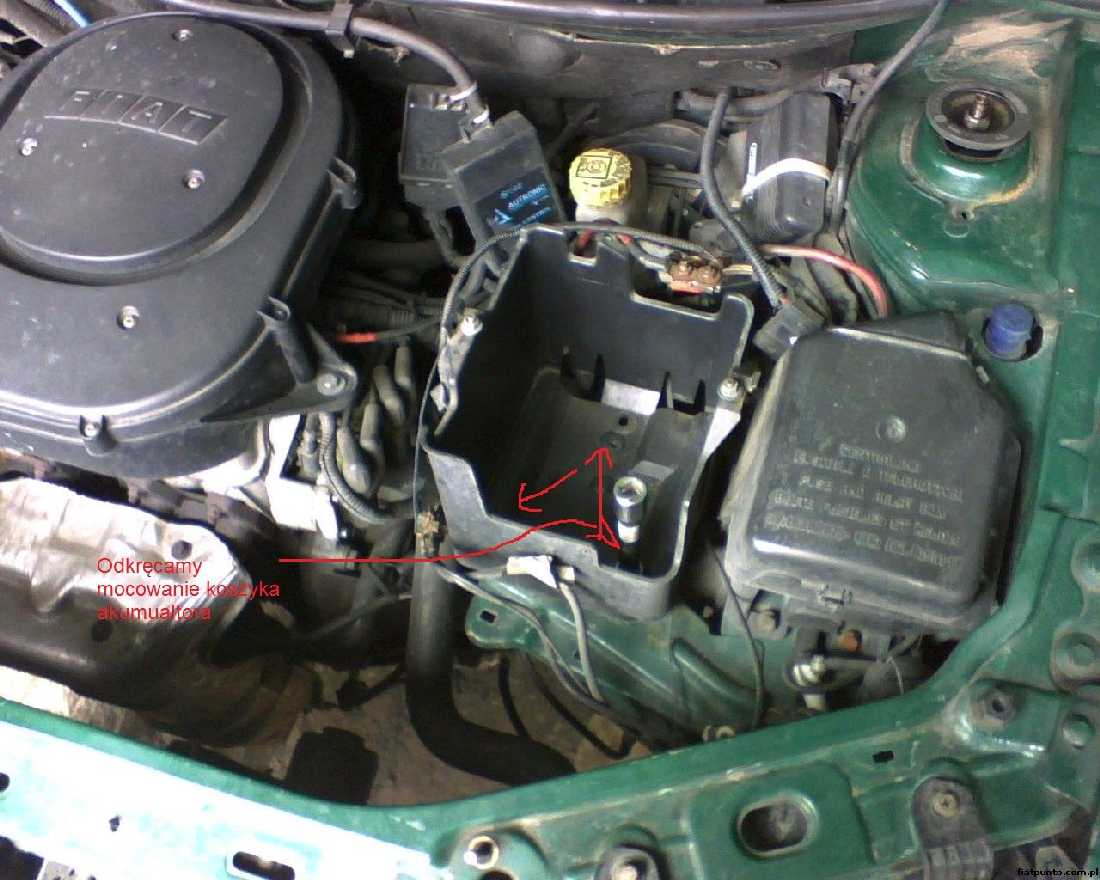

Następnie, wyjmujemy akumulator, odkręcamy kosz akumulatora, 3 śrubki 13/14. Ukazuje się nam skrzynia biegów. Odkręcamy wysprzęglik 2 śrubki 12, i taśma łapiemy jego bolec bo będzie wypychany, aż w końcu poleci płyn hamulcowy i zapowietrzy się nam Sprzęgło.. Do hamulców i sprzęgła jest ten sam olej hamulcowy DOT4. Sprzęgło jak wiemy w MK2 jest hydrauliczne.

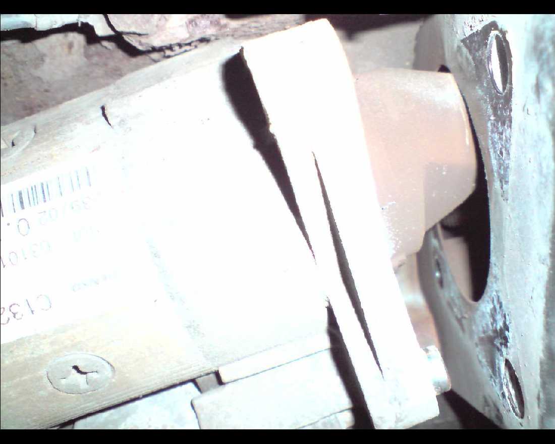

Kolejnym krokiem jest odkręcenie rozrusznika, 2 śrubki 13 tka, odkręcamy z dołu pojazdu, będąc w kanale, jest z tyłu silnika, a trzecią śrubkę odkręcamy z góry. Po odkręceniu nie odkręcamy z niego przewodów zasilających, tylko go odsuwany od skrzyni, i w spokoju będzie sobie siedział „na silniku”. Odkręcamy lizak - drążek reakcyjny.

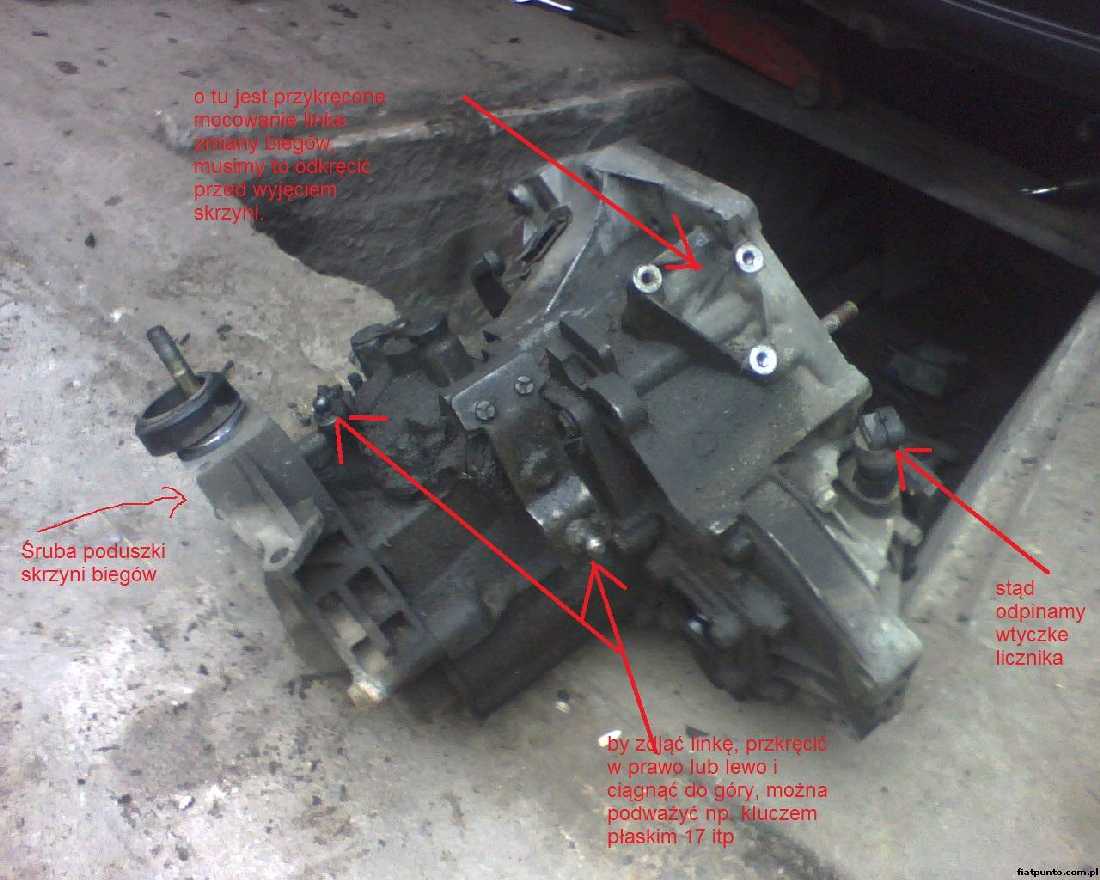

Teraz musimy z kolei musimy zdjąć linki zmiany biegów ich główki ze skrzyni biegów, przechylamy je na prawo lub lewo i podważamy kluczem płaskim 17 itp., i do góry - dość mocno siedzą. Teraz musimy odkręcić wspornik (będzie na foto) na 3 śrubki przez który przechodzą linki, 3 śrubki kluczyk 13tka.

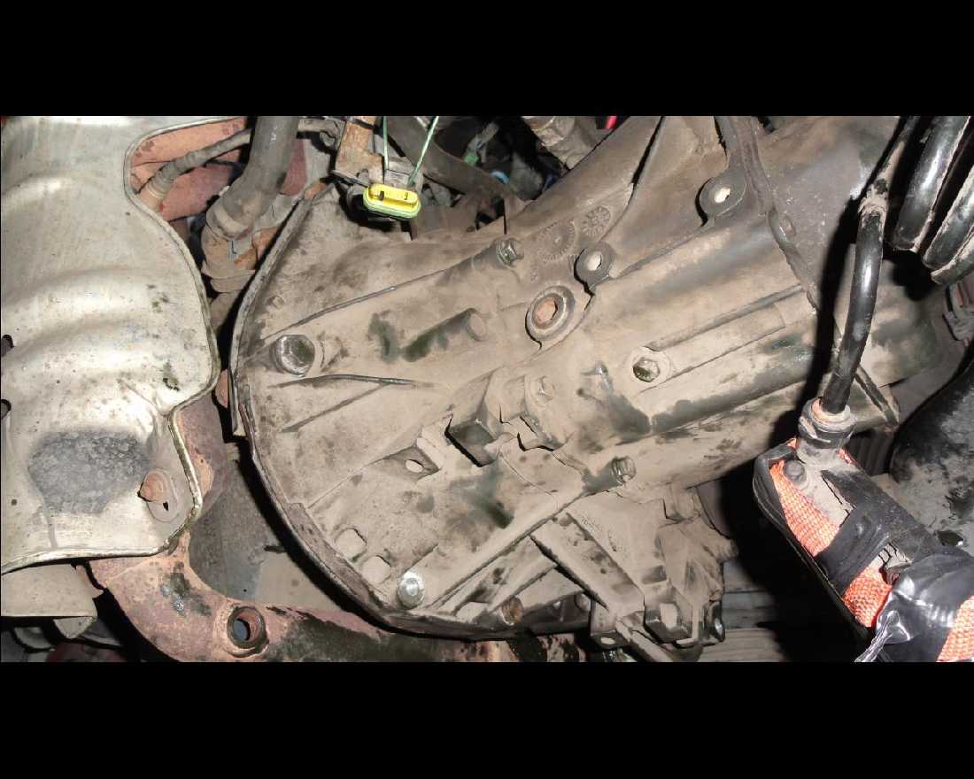

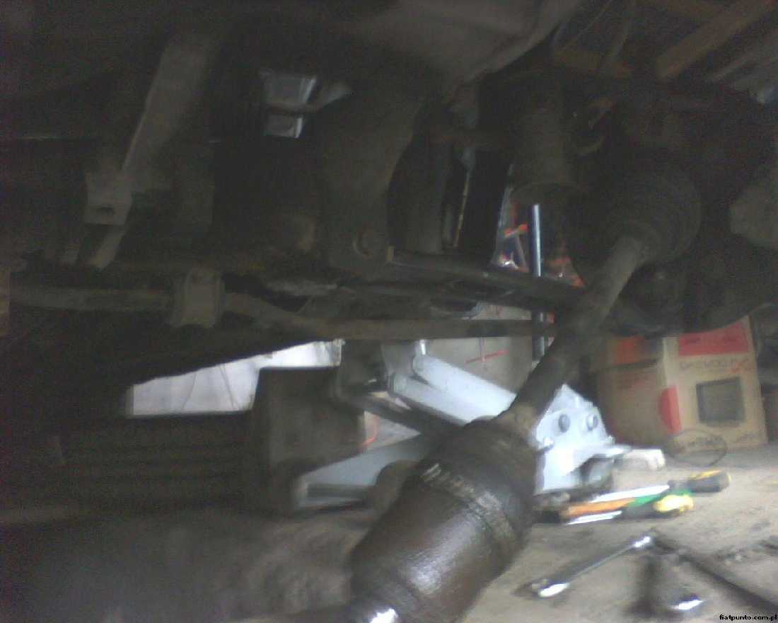

Jeżeli już to wszystko zrobiliśmy, zabieramy się, za odkręcanie śrub mocujących skrzynie do silnik,a klucz bodajże 18tka ( śruby te a raczej otwory będzie widać na foto wyjętej skrzyni, pomocne w ich lokalizacji)m odkręcamy śruby na górze, na dole ze dwie tylko poluzujmy, i teraz należy zacząć odkręcać śrubę poduszki skrzyni biegów.
Pod miskę olejową podjeżdżamy podnośnikiem warsztatowym koniecznie dać kawałek deski, by nie wygiąć miski oleju , na niej spocznie cały silnik.

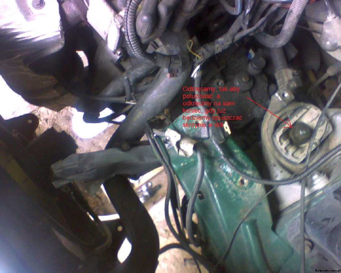

Odkręcamy ciągle śrubę poduszki skrzyni biegów, opuszcza się, delikatnie opuszczamy podnośnik, gdy już śruba prawie że wyjdzie z poduszki, odkręcamy też dolne śruby mocujące skrzynię biegów do silnika. Dokręcamy śrubę poduszki do końca, cały czas operując podnośnikiem, tak by wyszła śruba z poduszki, gdy wyjdzie to skrzynia można pociągnąć w dół trochę w stronę kierowcy i powinna wyjść bez problemu.
Ja u siebie wymieniłem poduszkę , więc 4 śrubki 14tka , i poduszka wyjęta:).

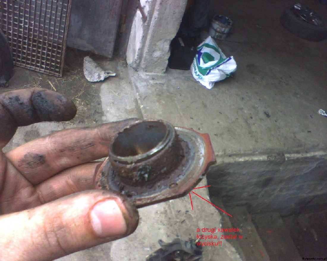

Skrzynia wyjęta, łożysko oporowe powinno być..:D...w skrzyni biegów. Wyjmujemy je i wyrzucamy, u mnie było w częściach-foto);).

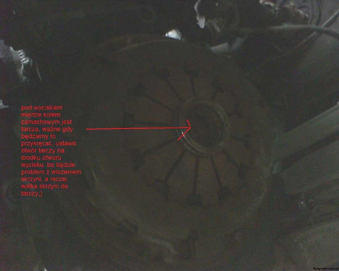

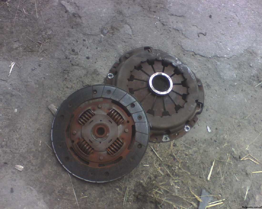

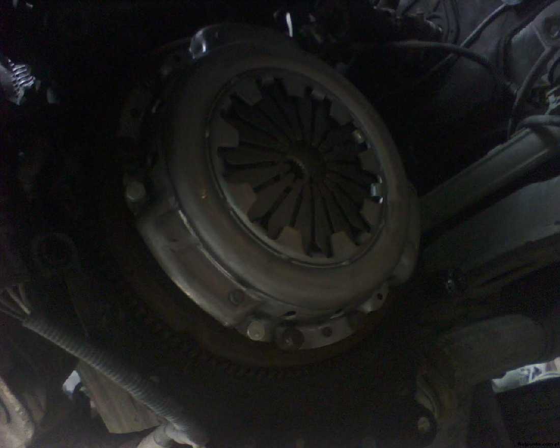

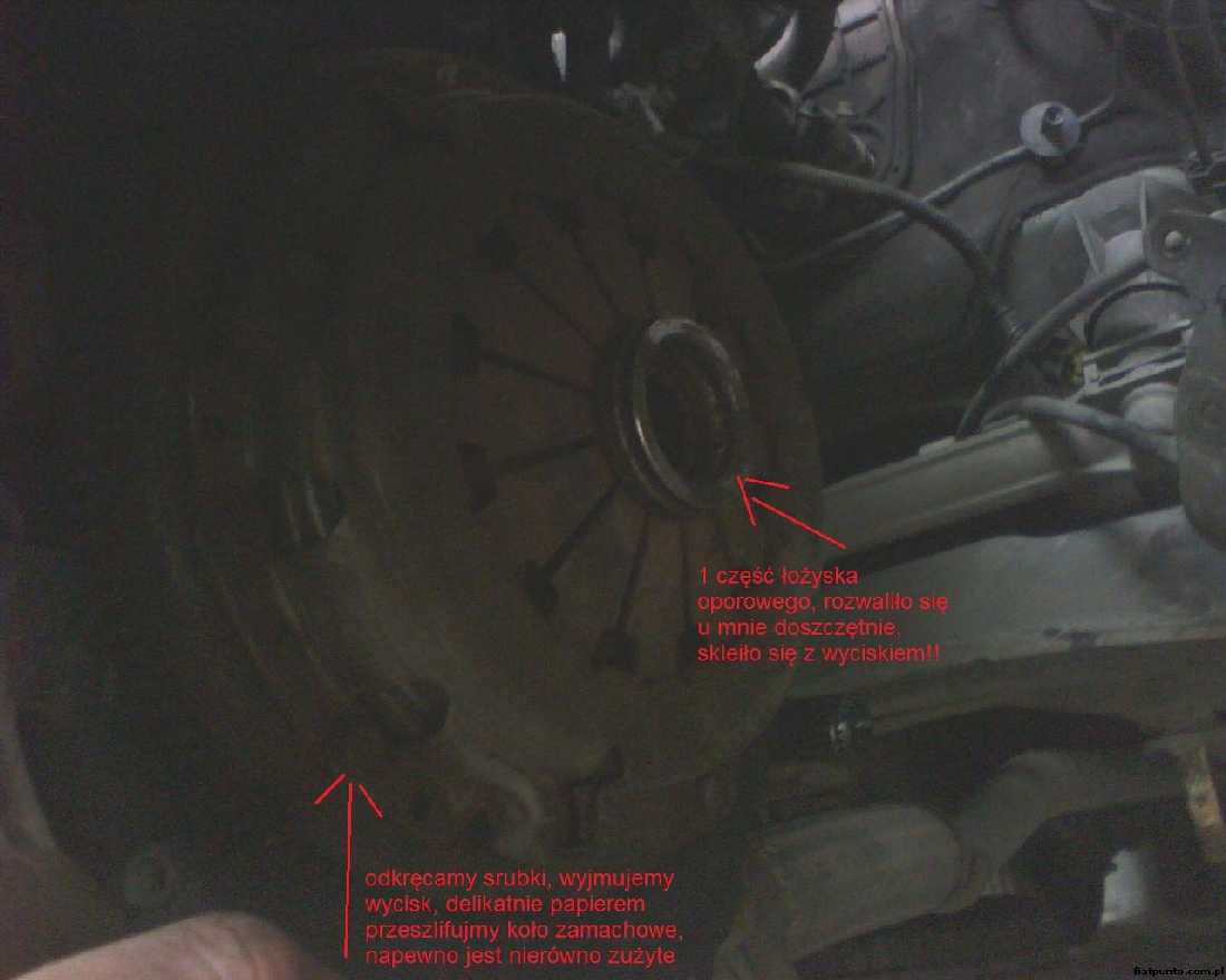

Odkręcamy kluczyk `10 tka wycisk, od koła zamachowego wyjmujemy wycisk razem z tarczą sprzęgłową. U mnie te części były także mocno zużyte, widać że przebieg 140 tyś km to takie maksimum.

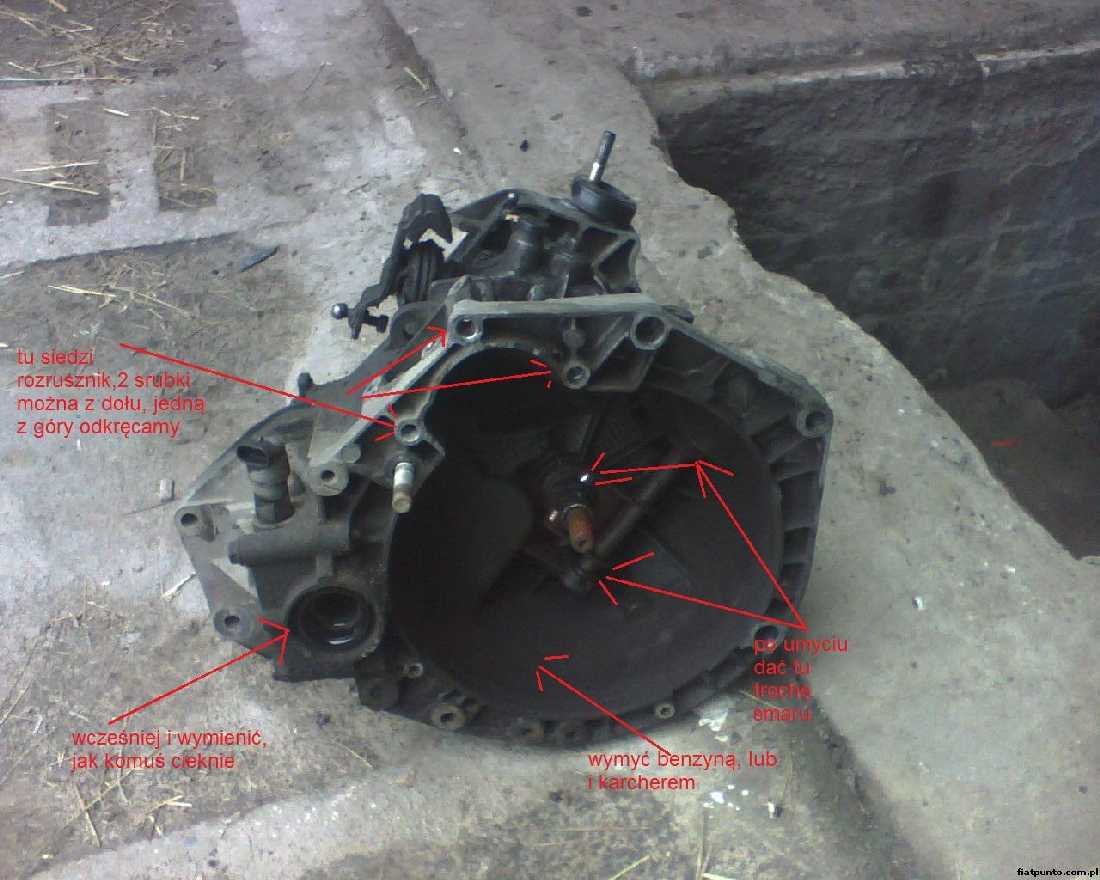

Skrzynie myjemy, benzyna pędzelek, ja też użyłem karchera, tylko zabezpieczmy szmatkami, wejścia przegubów półosi, by do środka nie dostała się woda itp. Po umyciu, dajemy trochę smaru na łopatki które będą naciskać na dół łożyska oporowego, a także dajemy smar na metalowy pałąk, trochę na dole trochę na górze. Smaru też dajmy na główkę wysprzęglika gdy będziemy gp przykręcać na sam koniec naszej pracy.
Teraz dajemy łożysko oporowe, na dole łożyska mamy metal, i na ten metal, będzie działać/naciskać pałąk w skrzyni biegów.
Przykręcamy nową tarczę z wyciskiem, osiując dobrze tarcze przed dociśnięciem. By nie było problemów z wejściem wałka skrzyni, do wielowypustu w tarczy sprzęgłowej.

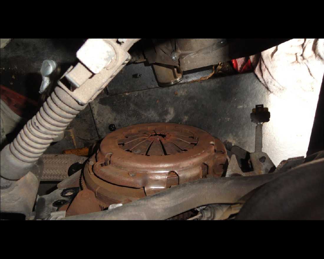

Fotki z wymiany Sprzęgła/skrzyni biegów ;)
Mniej więcej w kolejności co nas czeka.

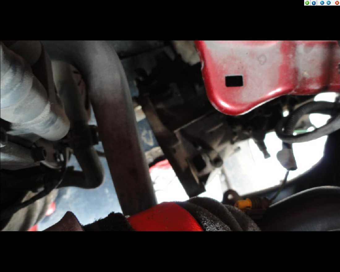

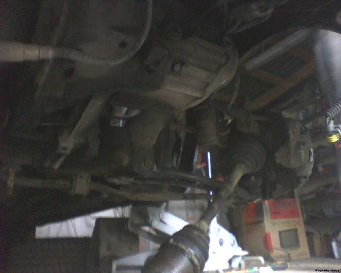

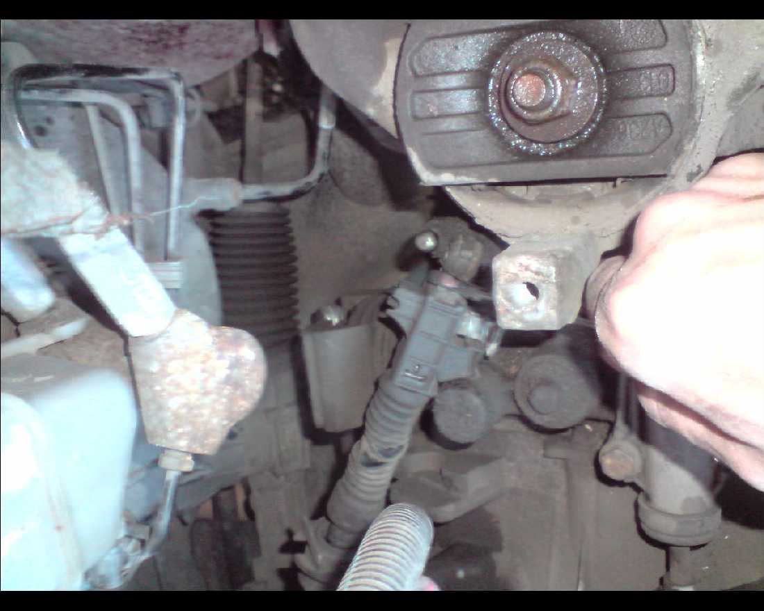

Przeguby wyjęte

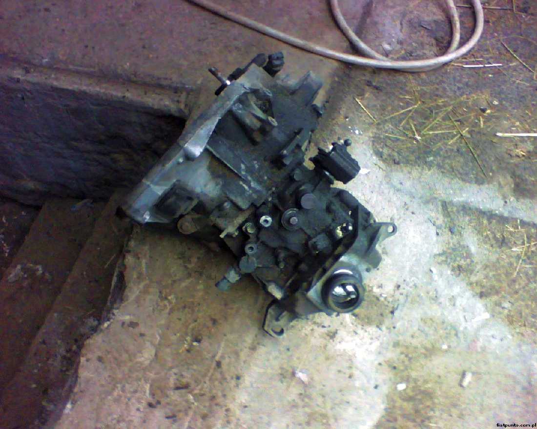

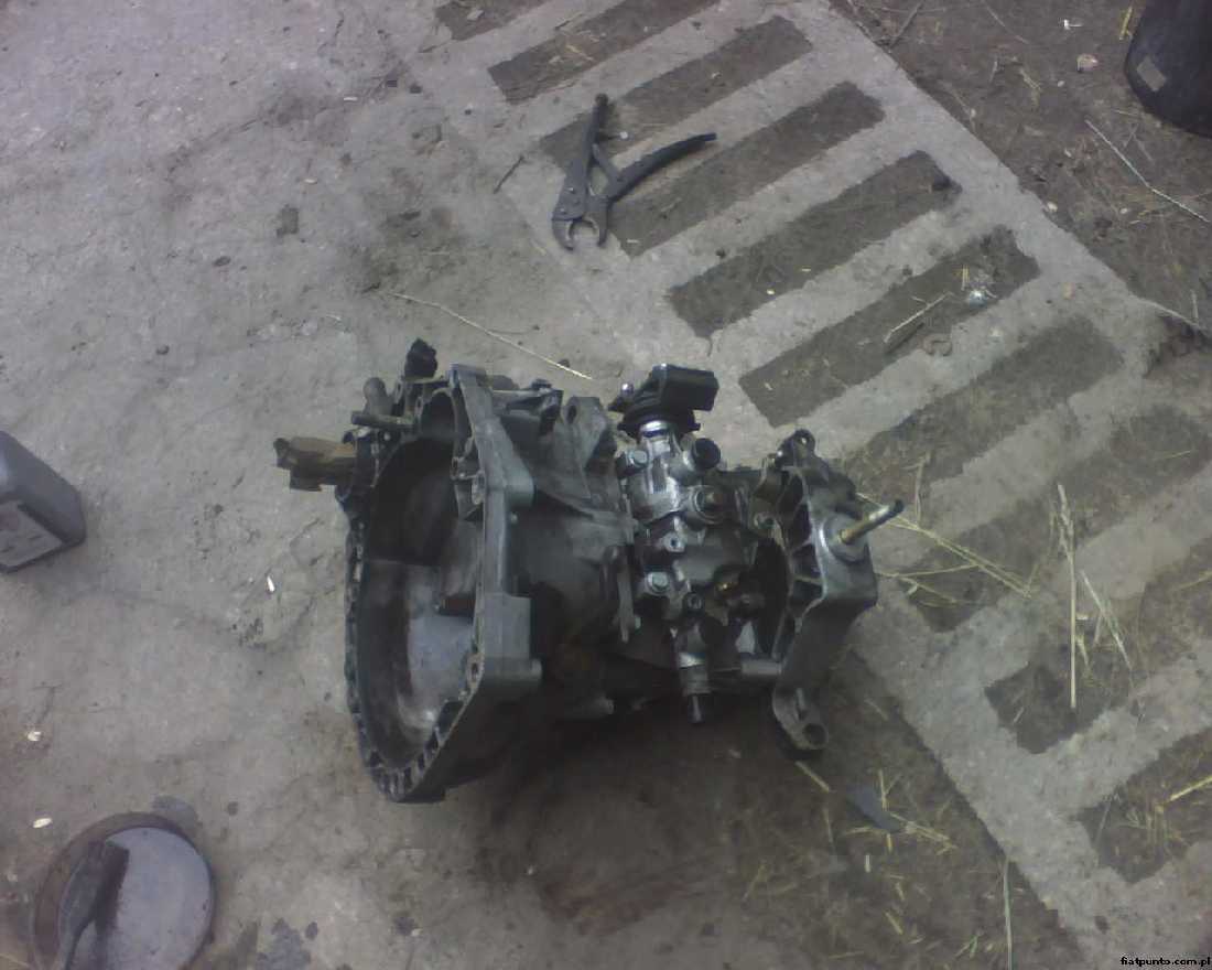

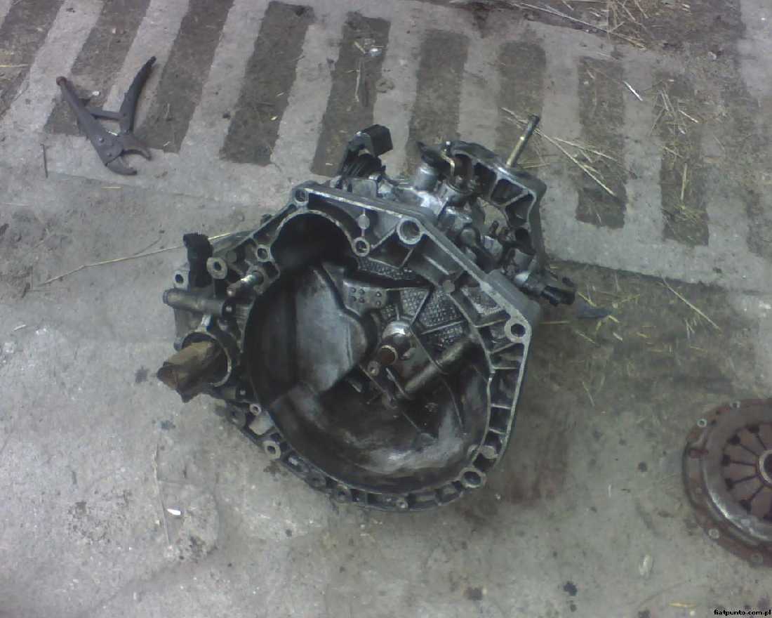

Wyjęta skrzynia
Skrzynia od strony wałka.

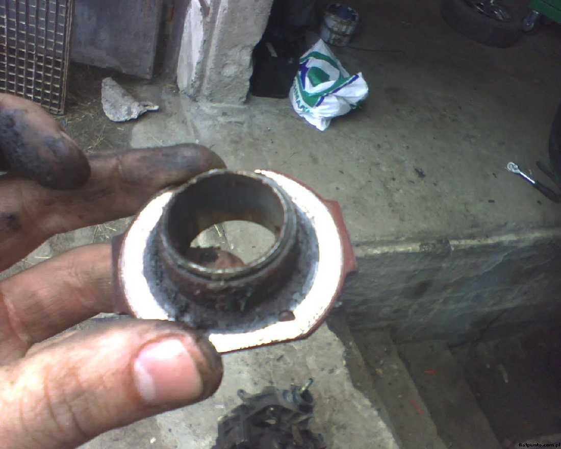

Łożysko oporowe, a raczej tylna jego część :E
A tu część łożyska utkwiona w wycisku

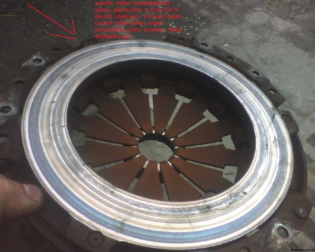

Wycisk

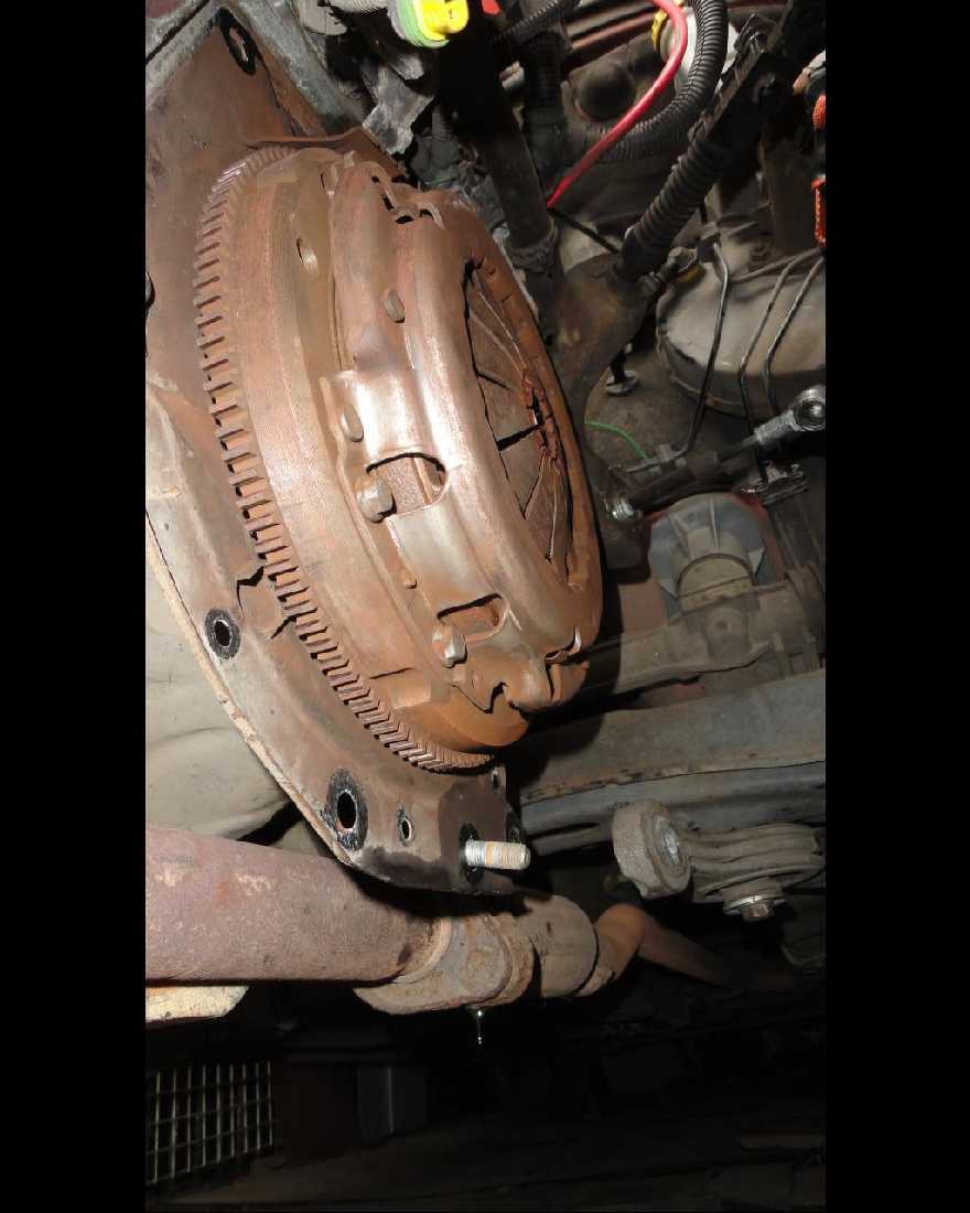

Wycisk i tarcza
Tu wycisk od strony tarczy

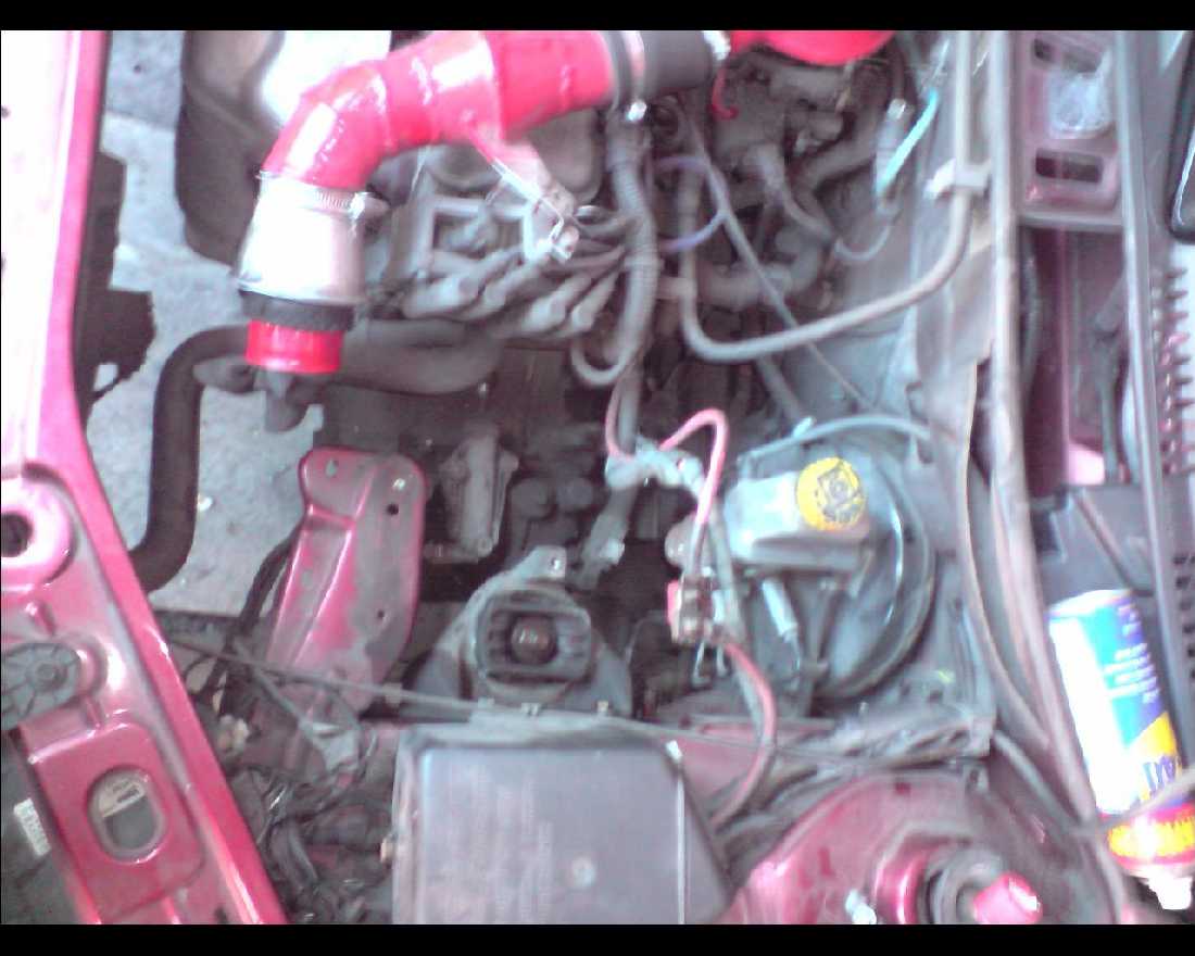

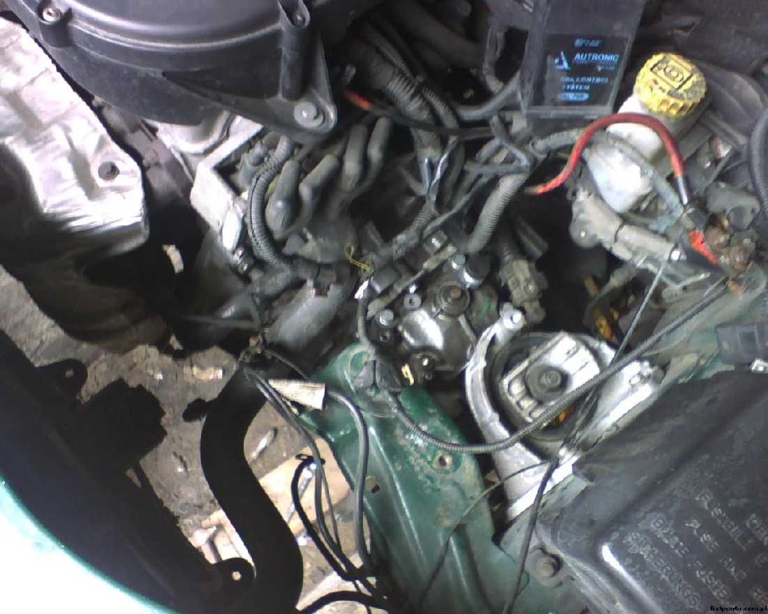

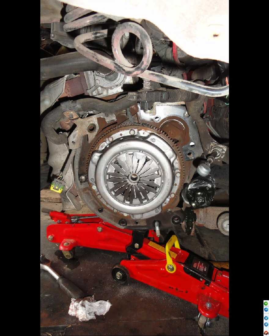

Widać silnik opuszczony tak by możliwe było wyjęcie skrzyni.
Po wyjęciu skrzyni
Po umyciu skrzyni
Przykęciliśmy już nowy wycisk z tarczą.

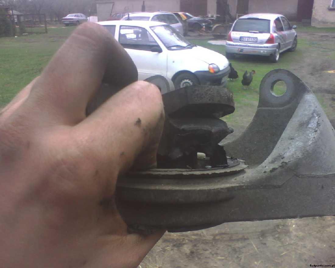

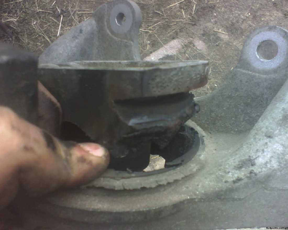

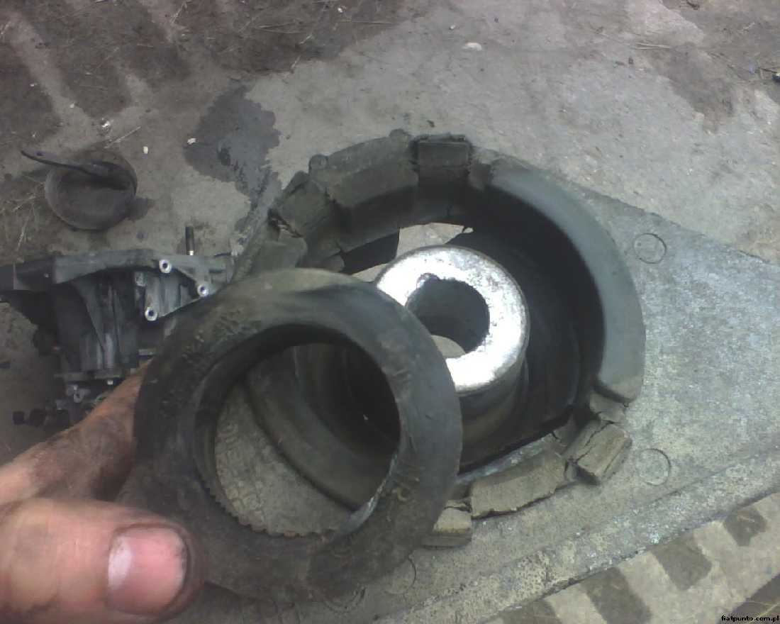

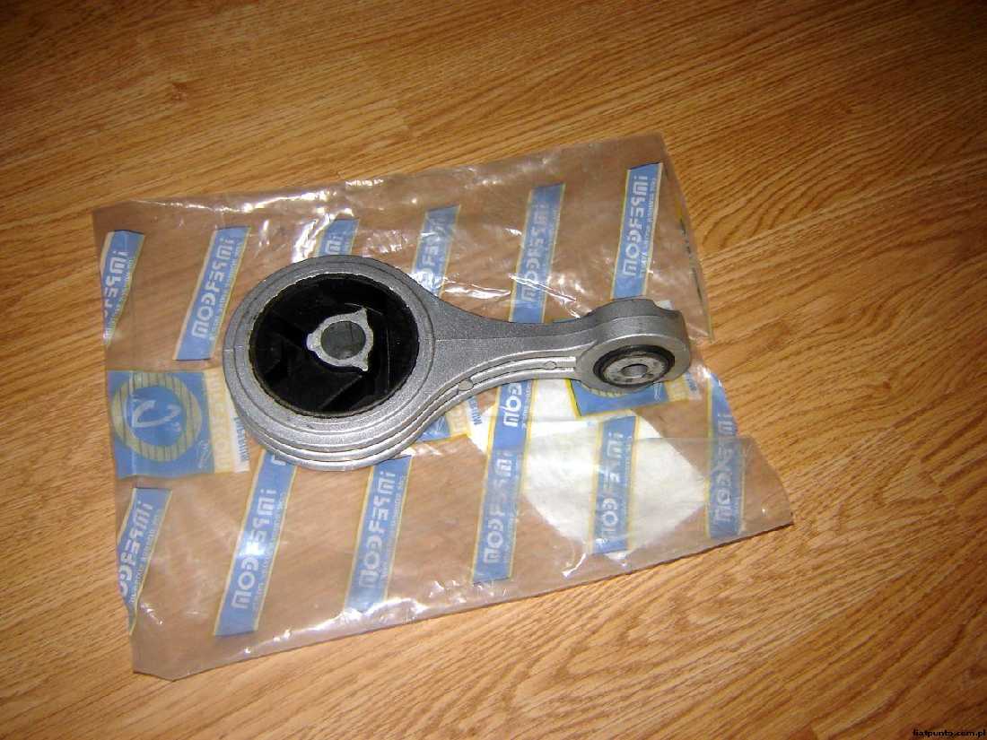

Widok zyżytej poduszki skrzyni biegów.
Skrzynia włożone, poducha wymieniona. Wymieniłem też lizak na nowy, co prawda nie był rozszarpany jak poduszka, ale zmienić nie zaszkodzi. Widać starcza na długo :)

4b) odpinanie linek biegów - kluczyk płaski 11 zaraz za główką złapać i przekręcić bez problemu i bez bólu zeskakują :)

jedna sruba rozrusznika jest wkręcana od strony aku na samej górze.... bo szukałem jej 20minut :lol:

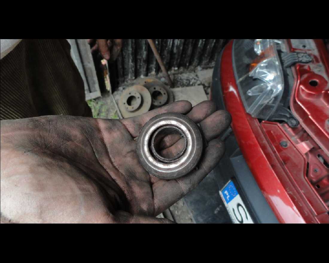

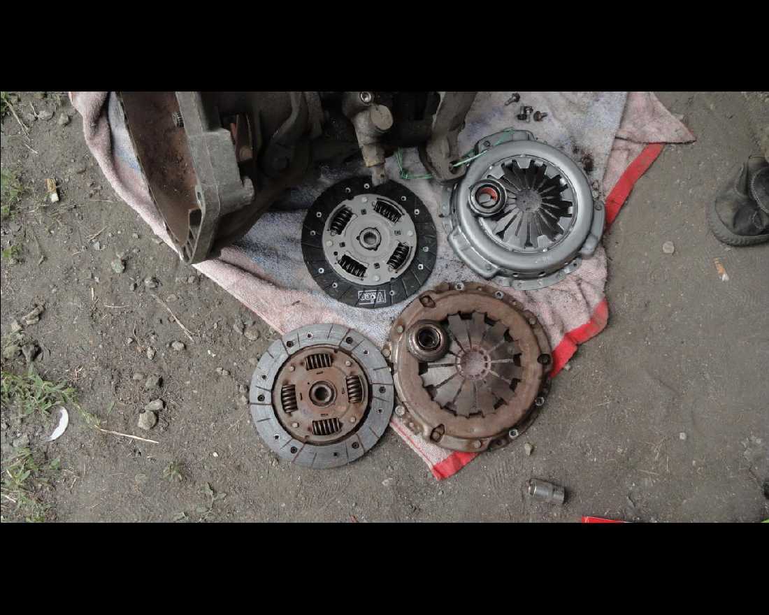

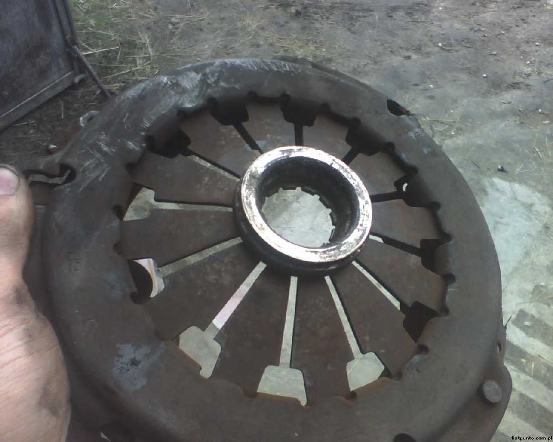

Łożysko oporowe:
Nowe vs. stare:

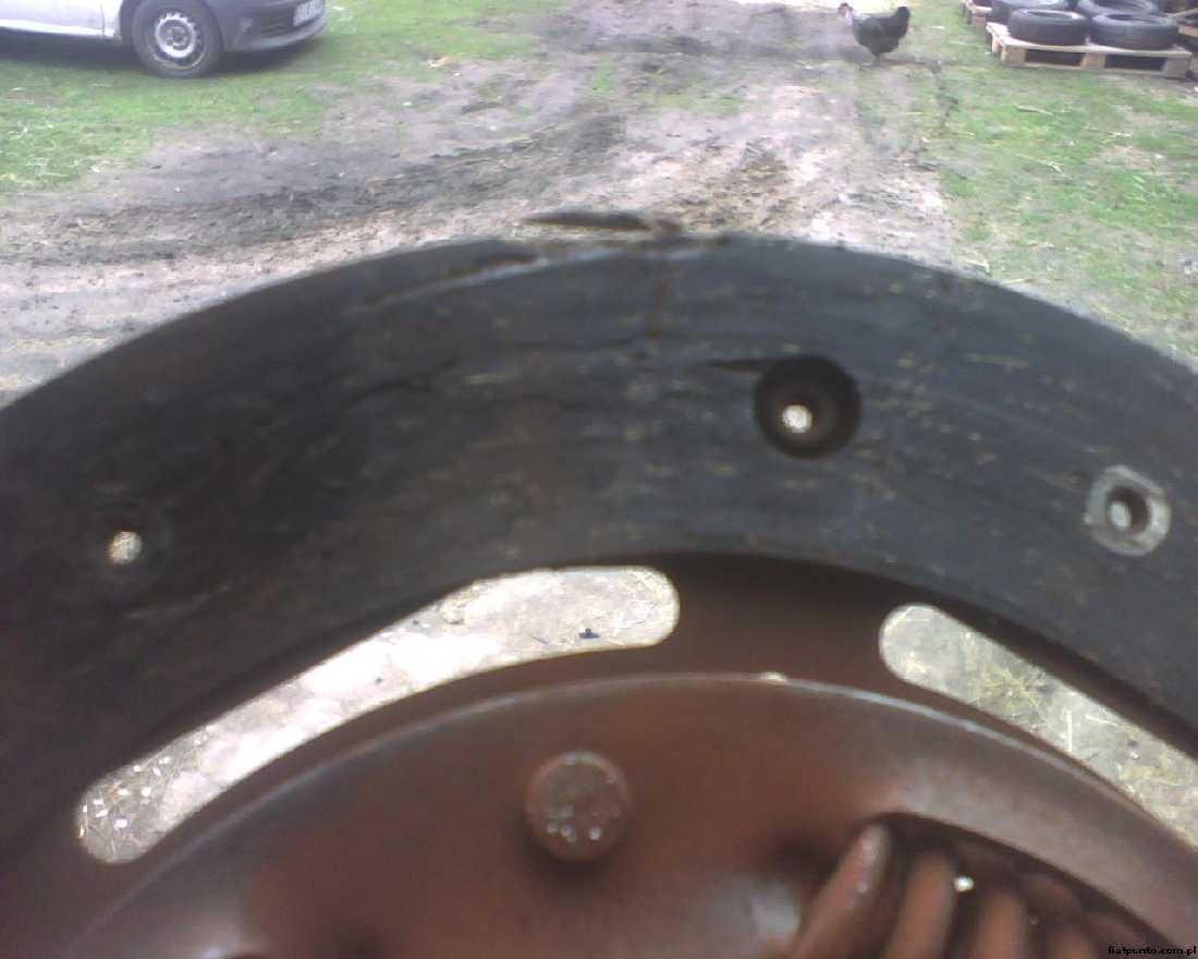

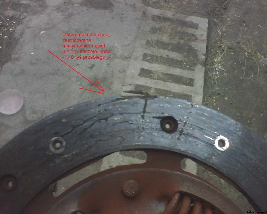

W docisku rowek wyżłobiony na głębokość 2/3 grubości tych blaszek
łożysko zatarte...
tarcza połowę cieńsza niż w nowym, już nity łapać zaczęły, sprężynki mają delikatny luz - można je obracać, ale myślę że gdyby nie łożysko to docisk i tarcza 50kkm spokojnie jeszcze by zrobiły a tak za niedługo łożysko by się rozpadło i byłby koniec :) Łożysko 90zł a kpl sprzęgła 220 także nie ma sensu wymiana samego łożyska.
139 tys km.
Niół clutch :E

 Post #418439 Wysłany: 02 Gru 2010, 23:42;
Miejscowość: Lake Titicaca ;)
Rejestracja: 08 Sie 2007,
Posty: 9203
Pomógł: 40
http://allegro.pl/poduszka-silnika-skrz ... 87583.html
