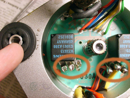

Przede wszystkim musimy wymontować silnik wspomagania: zdjemujemy osłonę wewnętrznych bezpieczników po lewej stronie kierownicy, a także osłonę z tworzywa zasłaniającą przewody i dostęp do stacyjki pod kierownicą (4 wkręty imbusowe.). Pod tą osłoną jest jeszcze do zdemontowania blaszka zamontowana na dwóch lub trzech śrubach. Po jej zdemontowaniu mamy już dostęp do gniazd, z których możemy odpiąć przewody biegnące do silnika wspomagania, jedna wiązka to przewody zasilające, pozostała to dane sterujące do komputera. Obie te wiązki widoczne też są razem z kostakami na zdjęciu nr 4.
Zdjęcie nr 4
Teraz zabieramy się do odkręcenia samego silnika, którego przetrzymują trzy sróby, z którymi można sobie dać radę za pomocą nasadowego 9mm, z tym, że jedna z trzech jest trudno dostępna (za silniczkiem) i w tym momencie przydają się jakieś "przedłóżki" i trochę cierpliwości. Po wymontowaniu silnika zabieramy go do miejsca, gdzie możemy spokojnie użyć lutownicy. Na początku delikatnie odklejamy gumę uszczelniającą, którą już po naprawie widać także na zdjęciu nr 4. Sama płytka przymocowana jest czterema śrubkami typu gwiazdka - rozmiar 8, aby jednak ją wyjąć musimy jeszcze odlutować przewody zaznaczone pomarańczową elipsą na zdjęciu nr 1.

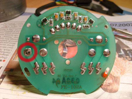

Po wyjęciu płytki nie musiałem długo szukać winowajcy... zdjęcie nr 2.
Zdjęcie nr 2

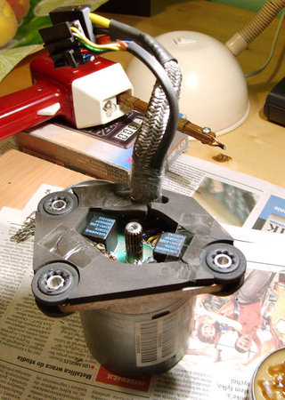

Jeden ze styków przekaźnika stracił kompletnie "kontakt" ze ścieżką. Przy okazji poprawiłem cyną z domieszką kalafoni, wszystkie luty przy przekaźnikach - zdjęcie nr 3.
Zdjęcie nr 3
/zdjęcie wygasło/
Uwaga, jak widać na zdjęciu na płytce znajdują się także delikatniejsze elementy półprzewodnikowe, wrażliwe na bardzo wysokie temperatury, łatwo je spalić lutownicą tranzystorową, także tamtych lutów lepiej może nie poprawiać... o ile oczywiście właśnie tam nie pojawił się np. zimny lut powodujący niedziałanie wspomagania.
Po tej operacji spowrotem wszystko składamy, "zlutuwujemy" i skręcamy. Po powrocie do samochodu najwięcej czasu pewnie znowu stracimy przy dokręcaniu silnika w swoje miejsce. Zaczym przykręcimy zasłony z tworzywa możemy sprawdzić czy naprawa się udała. Jeśli nie, jest jeszcze jedna rzecz do sprawdzenia: przekaźniki. Na zdjęciu nr 1 widać wyraźnie producenta i model. W silniku użyte są dwa takie same przekaźniki, nie wiem jak jest z ich dostępnością w sklepach elektronicznych, ale jakiś czas temu widziałem na ebayu za 3 czy 4 Euro od sztuki, w opisie aukcji było nawet podane, że są to przekaźniki do silnika wspomagania w Puncie. Zawsze to mniejsza inwestycja niż kilkset złotych w serwisie...

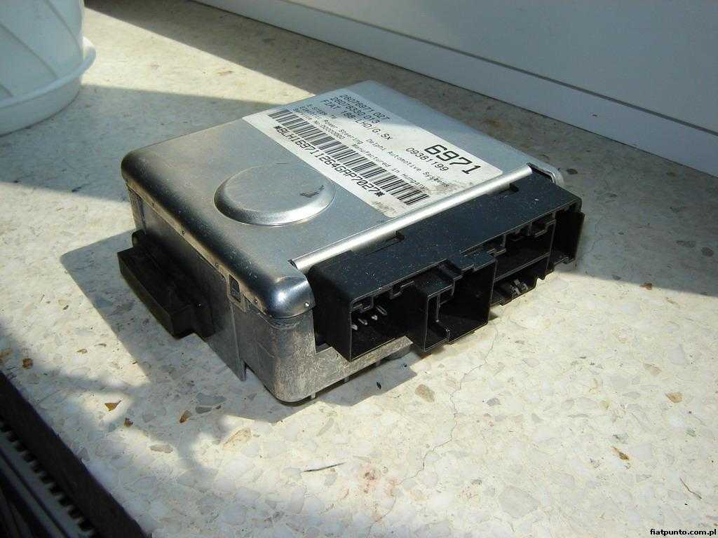

Pierw podmieniłem centralek z nowej kolumny bo to najprostsza czynnosc 10 minut i siedzi nowa.
I okazało sie ze to własnie centralka:). Kolumna z czujnikiem i silniczek, zostawiam se na zapas :)
O to Padło, jest pod kierownicą:)
Działaj i licz tylko na Siebie. Aso Ci nie pomoże, a koszt nowej Kolumny, a to ci zaproponują... to sam wiesz...ok 3000zł hehe:)

Witam.
Trochę podłubałem, wyjąłem silnik wspomagania i.... niespodzianka.
Moja płytka trochę różni się od tych na poprzednich zdjęciach.
Mam kropka z 2003r końcówka produkcji - ale gdzie są przekaźniki ?
Ma ktoś taką płytkę w swoim?
