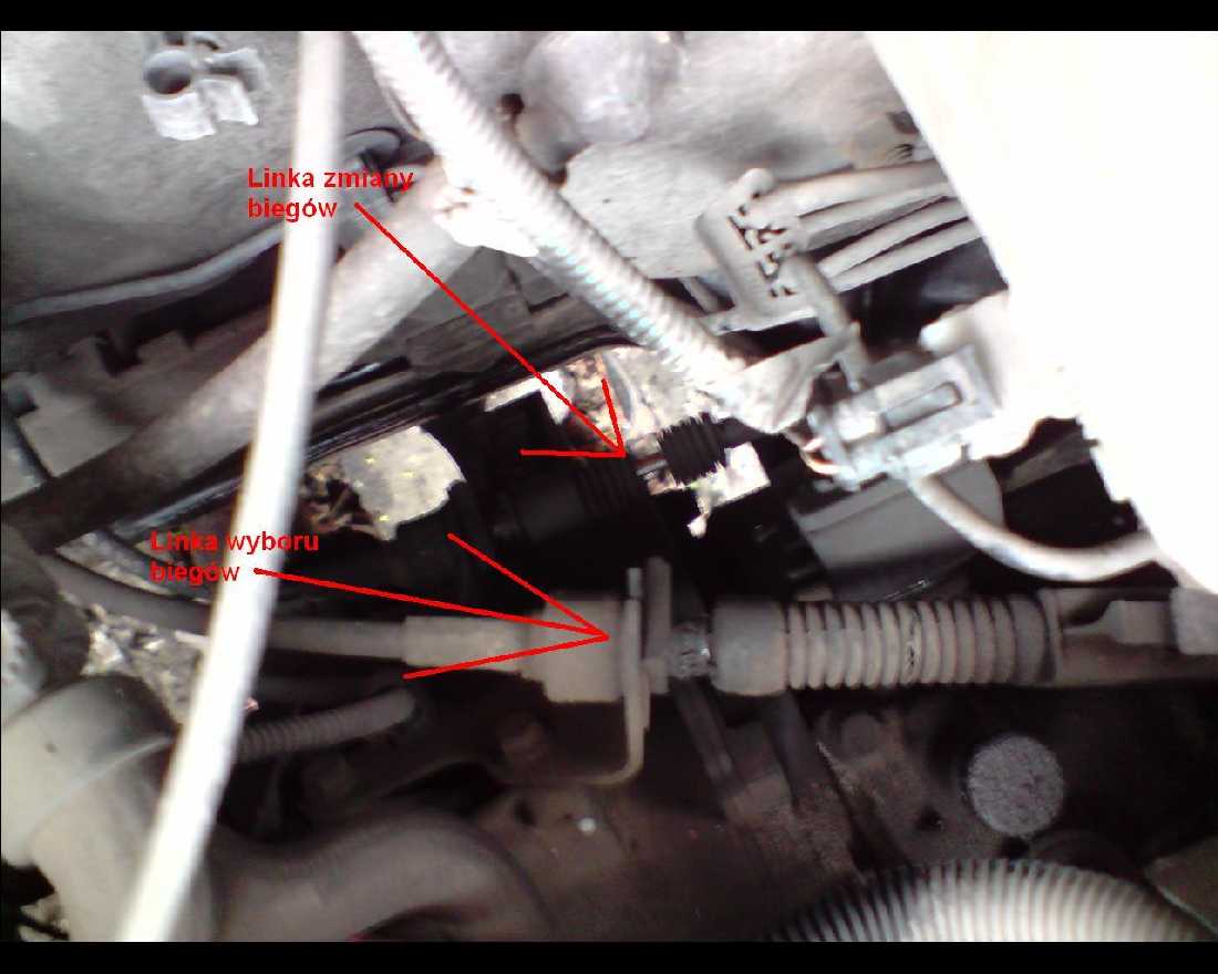

1. Lokalizujemy linki

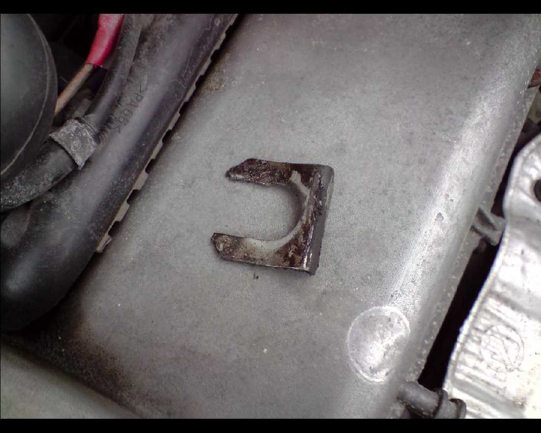

Linki są zamocowane na taką kulkę? - nie wiem jak się to nazywa oraz pancerz jest przymocowany na taką blaszkę:
Wyciągamy blaszkę szczypcami  złapać za zagięcie i przekręcić o 90* i schodzi

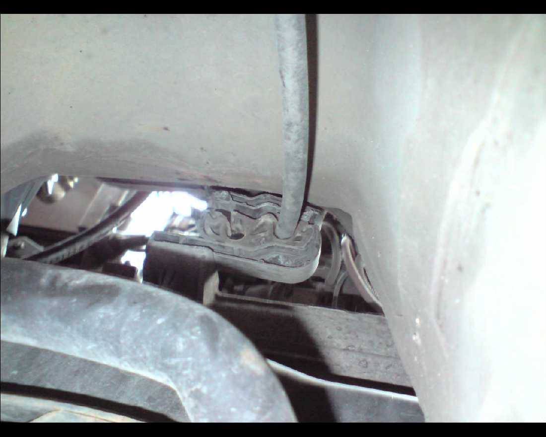

4. Linki wchodzą do dolnej obudowy dźwigni - osłona końcówek linek trzyma się na 6 śrubek - jakiś mały imbus... 4/5/6 - nie pamietam
odkręcamy i zobaczymy cos takiego:

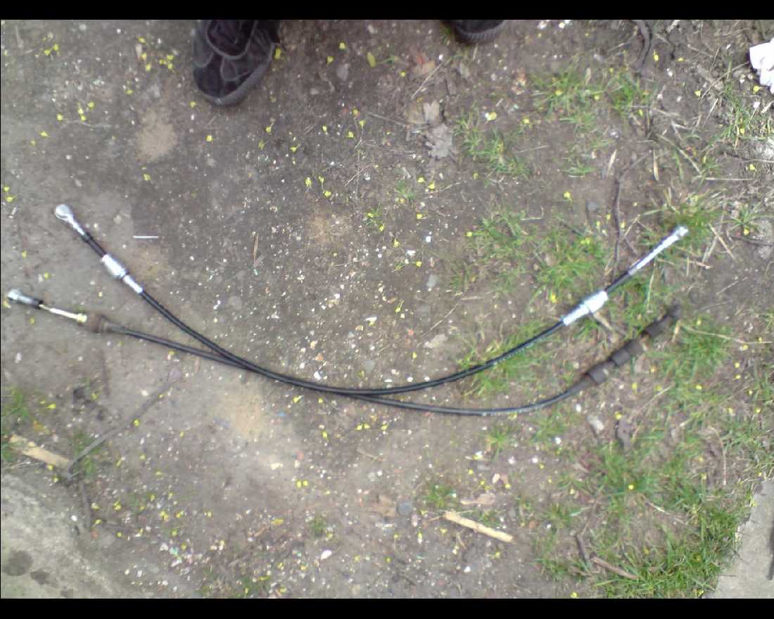

Stara vs. nowa:
