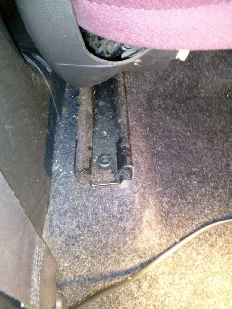

1. Zaczynamy od tego, że musimy wyjąć fotele z naszego auta po to by łatwiej było nam zdjąć jego poszycie tu mamy 4 śruby na Troxy 40
2. Po odkręceniu przechylamy cały fotel do tyłu i odpinamy kostkę od poduszek o ile je posiadamy

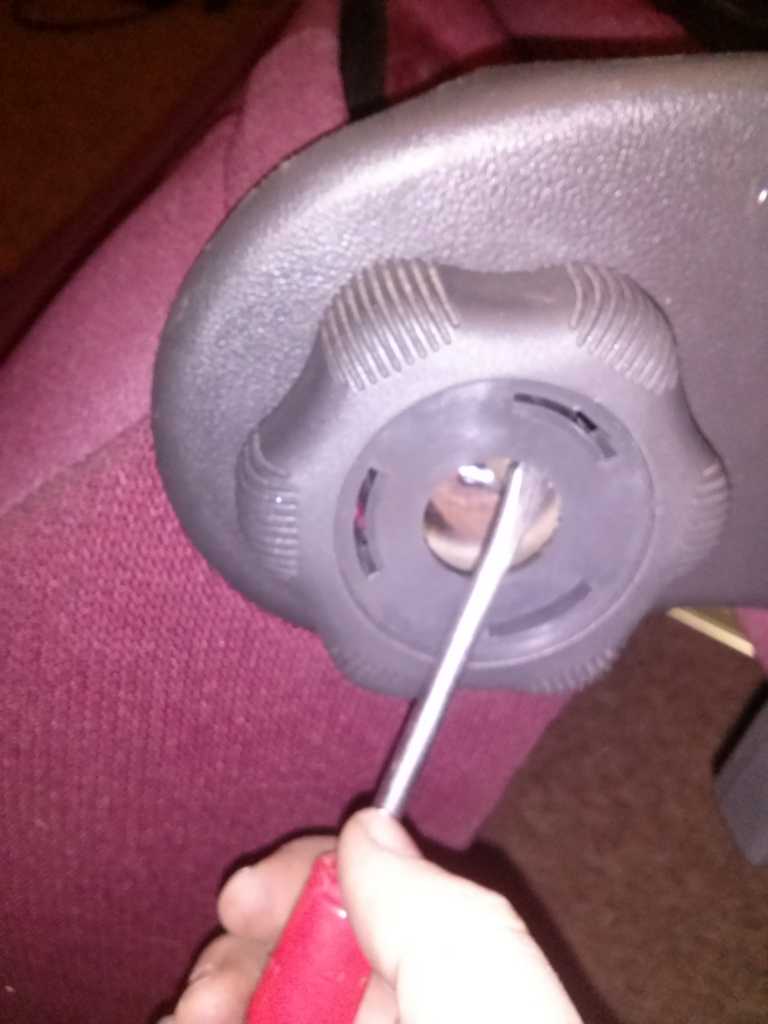

3. Zaczynamy od tego, że odkręcamy i zdejmujemy plastiki, które są w dolnej części fotela, z pokrętła zdejmujemy zaślepkę delikatnie ją podważając płaskim śrubokrętem, a samo pokrętło również delikatnie podważamy z każdej strony

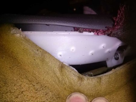

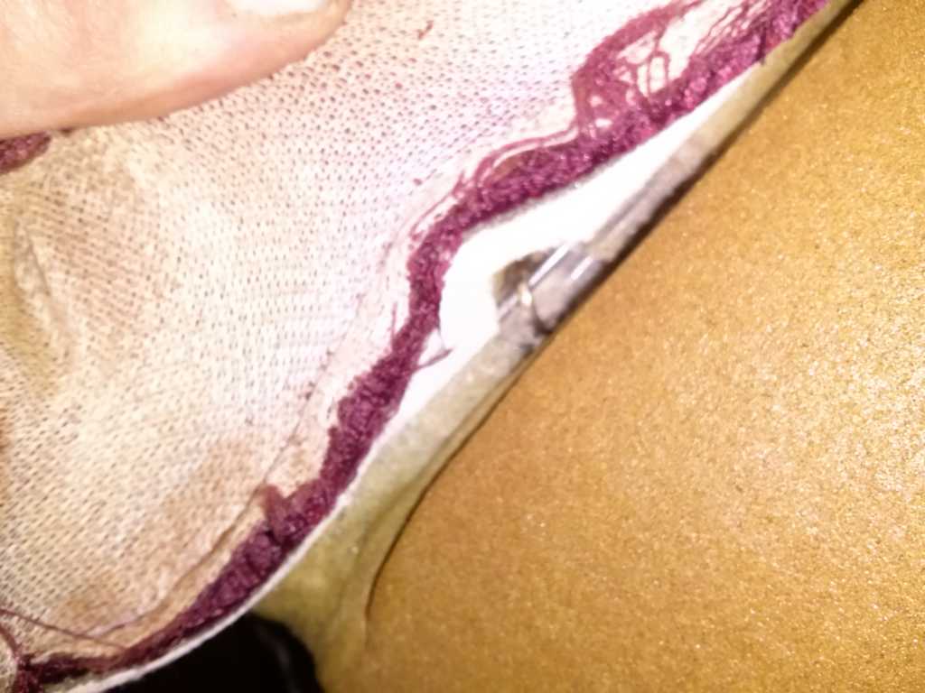

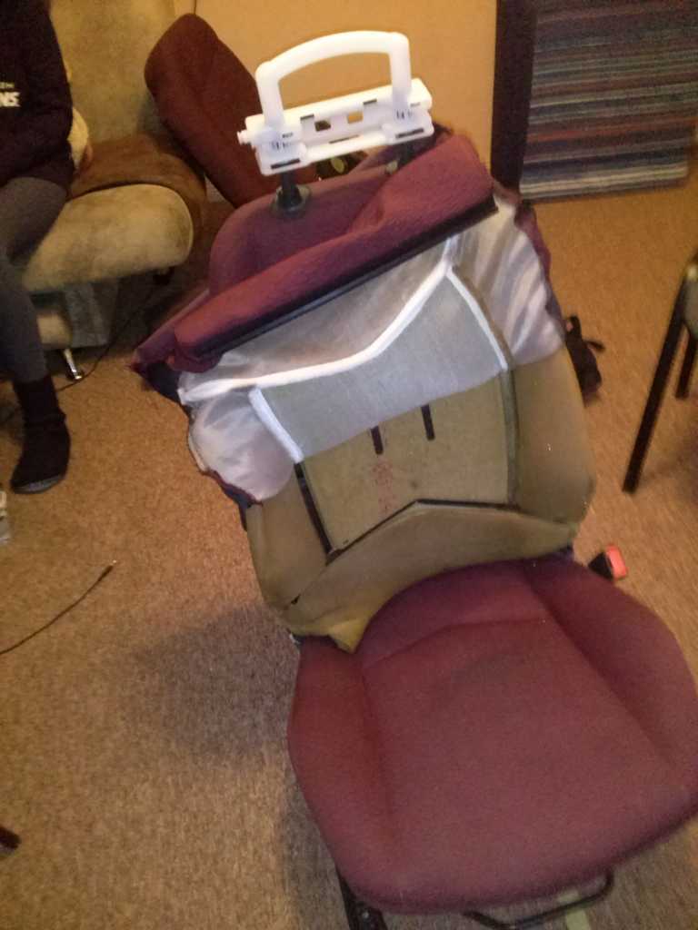

6. Następnym krokiem będzie zdjęcie tapicerki z oparcia fotela. Ściągamy je tam jak byśmy chcieli zdjąć bluzkę ale musimy włożyć w to trochę siły, trzeba to robić z wyczuciem, żeby nie przysporzyć sobie dodatkowej roboty z małym szyciem.
Materiał od strony oparcia jest przyczepiony na rzepy, które mogły przez tyle lat się trochę poodklejać od gąbki więc róbcie to powoli, ja w jednym jak i drugim fotelu zrobiłem to trochę za szybko i musiałem je przyklejać ale to nawet dobrze bo one i tak ledwo co się trzymały.

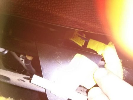

7. Jak macie poduszki to tapicerka była u mnie poprzyczepiana na takera do plastikowej obudowy (nie wiem czy tak powinno być czy ingerował w to jakiś magik mechanik i moje punto było po wypadku i po prostu gościu zrobił to w taki sposób) i musicie sobie pozdejmować te zszywki, ja to zrobiłem śrubokrętem.
8. Gdy już nasza tapicerka znajdzie się na górze okaże się, że w kompletnym zdjęciu przeszkadza nam zagłówek, ale gdy spojrzymy w środek fotela od tyłu będzie widać zatrzaski, które go trzymają. Palcami łapiemy i ściskamy z jednej i drugiej strony i prosimy kogoś, żeby pociągnął nam zagłówek do góry, który bez najmniejszego problemu wyjdzie.

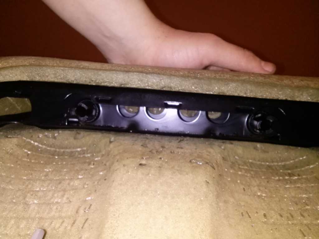

9. Materiał siedziska trzyma się poprzez małe ząbki w szynie, jak i samą szyne, która leci dookoła od spodu. Wsadzamy płaski śrubokręt i co jakiś czas "przekręcamy" go w tej szynie, żeby nam się lekko rozszerzyła (najlepiej zaraz obok ząbków)
10.Jedziemy tak dookoła i możemy przystąpić do odczepiania materiału od gąbki siedziska do czego potrzebne nam będą właśnie szczypce sagera. Materiał przymocowany jest przez małe metalowe kółeczka (zwane pierścieniami sagera) do drutów, które lecą w gąbce jak i samym materiale. O ile dobrze pamiętam to w każdym siedzisku jest ich 11 (4 wzdłuż z każdej strony siedziska i 3 w poprzek)

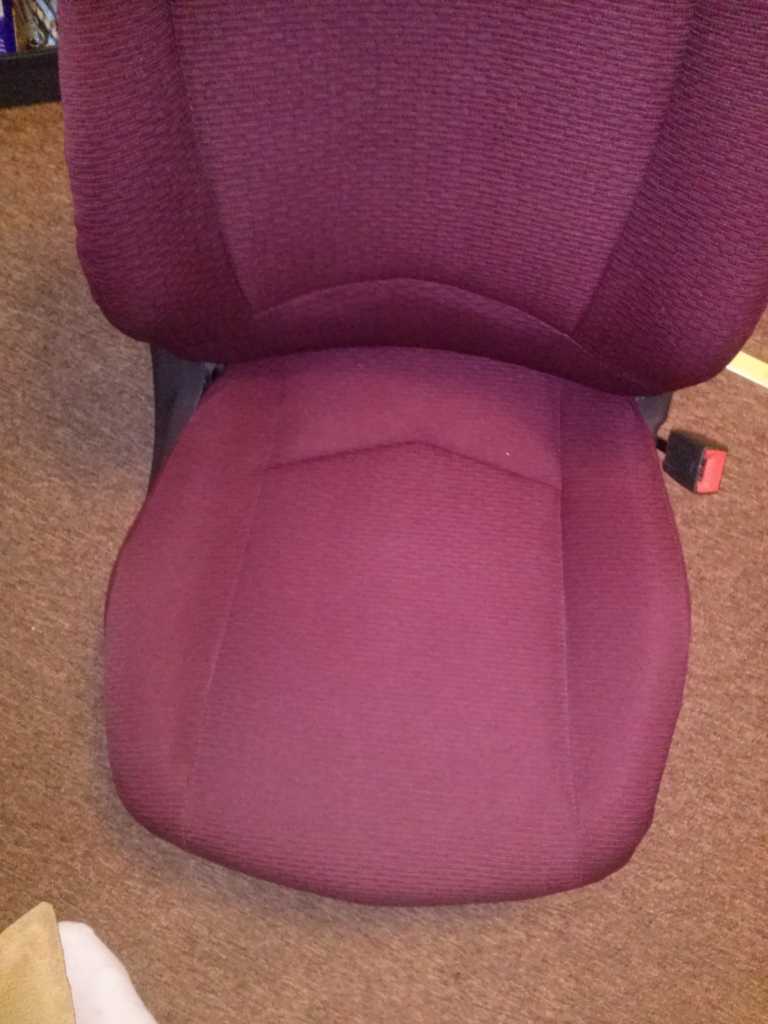

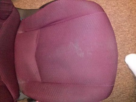

Macie tu efekt mojej pracy (zdjęcia przy tym samym świetle)
Przed:
i po

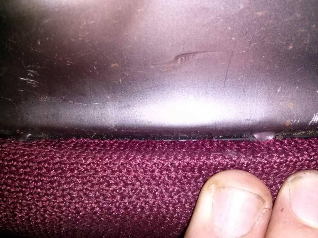

Fajny poradnik, brakuj mi tylko jak rozebrac obicie z zaglowka zeby go nieponiszczyc?
Zaglowek mam wyjety z fotela. Pewnie trzeba zdemontowac zaslepki wokol sztyc ?

Te zaślepki o ile pamiętam obicia nie blokują, można je wypchnąć spod nich śrubokrętem, ono jest zapięte od spodu jakby , próbowałem to rozpiąć wszelkimi sposobami ale i tak połamałem więc moim zdaniem szkoda zachodu i lepiej uprać je ręcznie tak jak są :E
