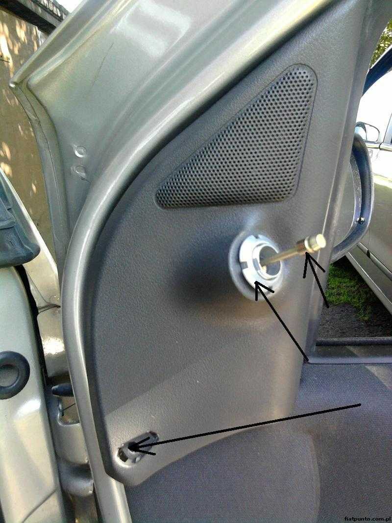

Pierwsze co musimy zrobić to zdemontować plastik wewnetrzny ze sterowaniem lusterka...
W tym celu musimy ściągnać gumową osłone regulacji, odkręcić znajdującą się pod nakrętke (u mnie wystarczyło odkręcić reką) i odkręcić wkręt znajdujący się pod zaślepką:
Jak mamy wszystko poodkręcane wystarczy pociągnąć, trzyma na jednym zaczepie i dwóch plastikowych bolcach. Jedyne na co musimy uważać w fl-kach to przewód do gwizdka...

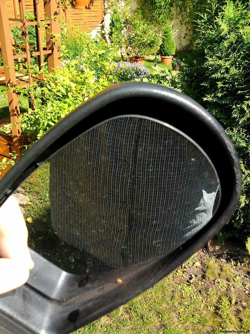

Zrywamy gąbke wokół sterowania lustrem...

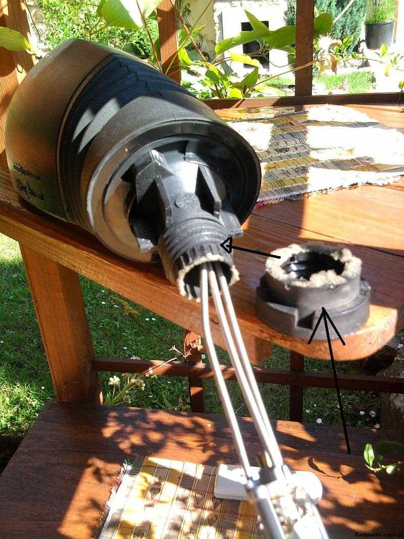

Jak już zerwiemy gąbke będzie duża plastikowa naketka:

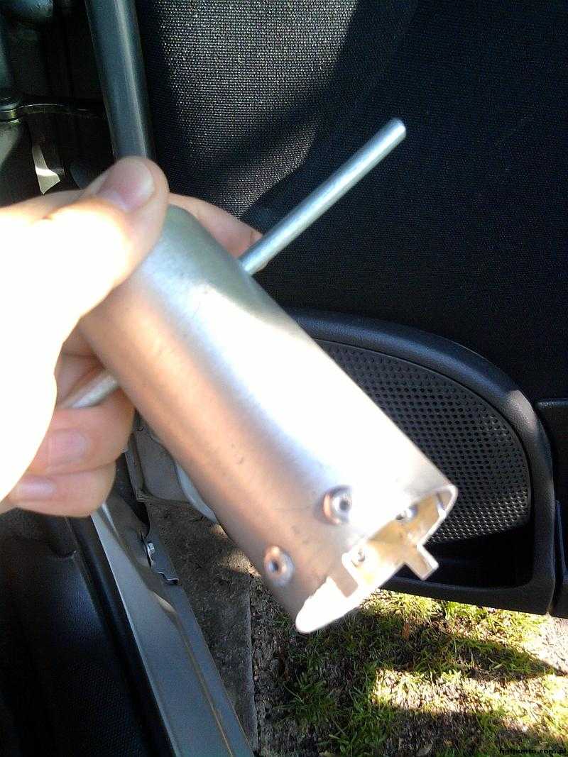

Ja urzezbiłem sobie taki oto kluczyk:
Ponoć można to odkręcić srubokrętem i młotkiem ale wolałem nie ryzykować... :E

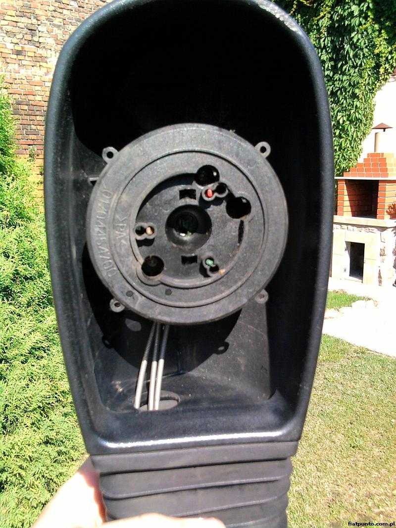

Ja wolałem podważyć zatrzaski śrubokrętem! :> Tak to wygląda od środka...
A tak obudowa:

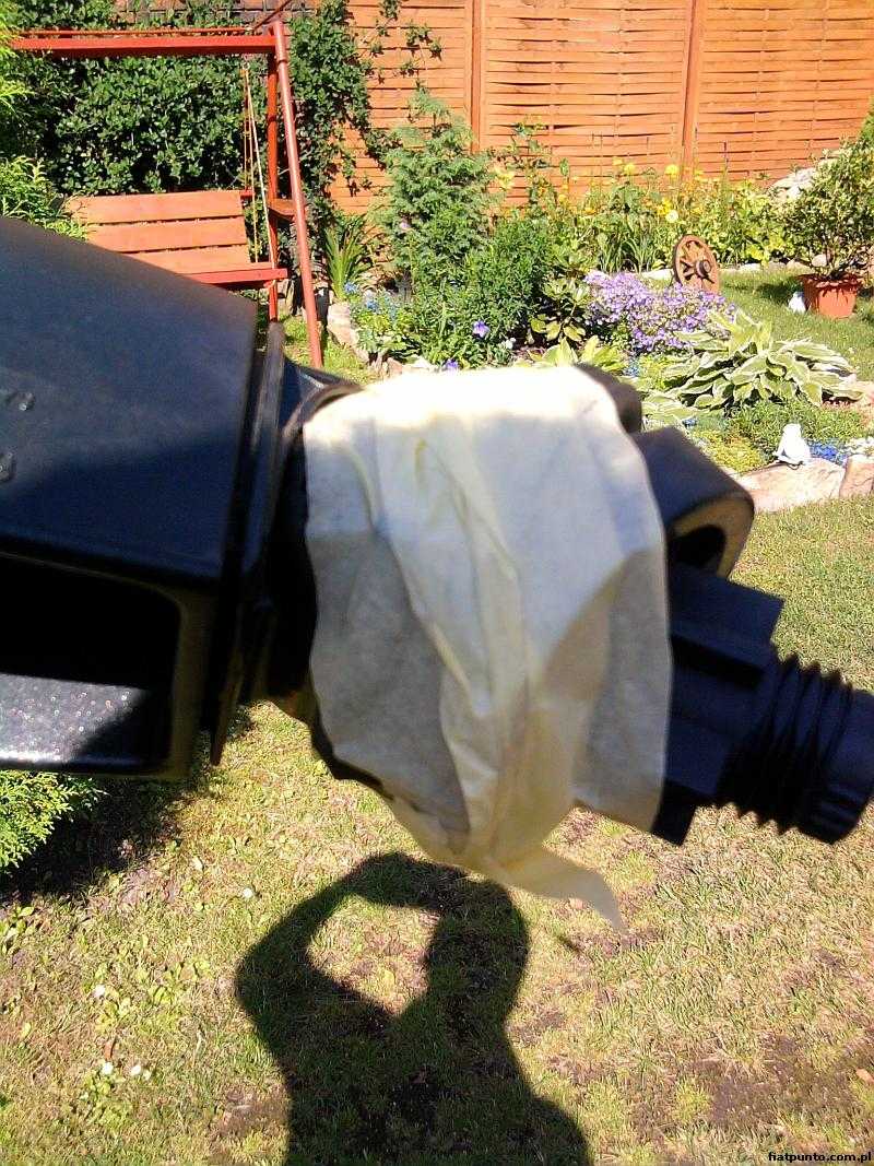

Ściągamy gume z wewnętrznej strony lustra (wystarczy pociągnąć) i najlepiej żeby nie przeszkadzała owijamy ją jakąś tasmą...

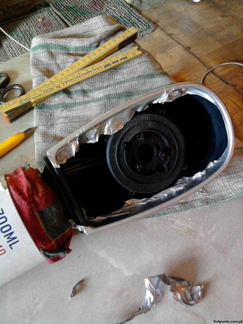

Nastepnie mierzymy potrzebny kawałek folii:
Ten na fotce jak się pózniej okazało był dużo za duży, folia po podgrzaniu praktycznie naciąga się o połowe.
Teraz tak:

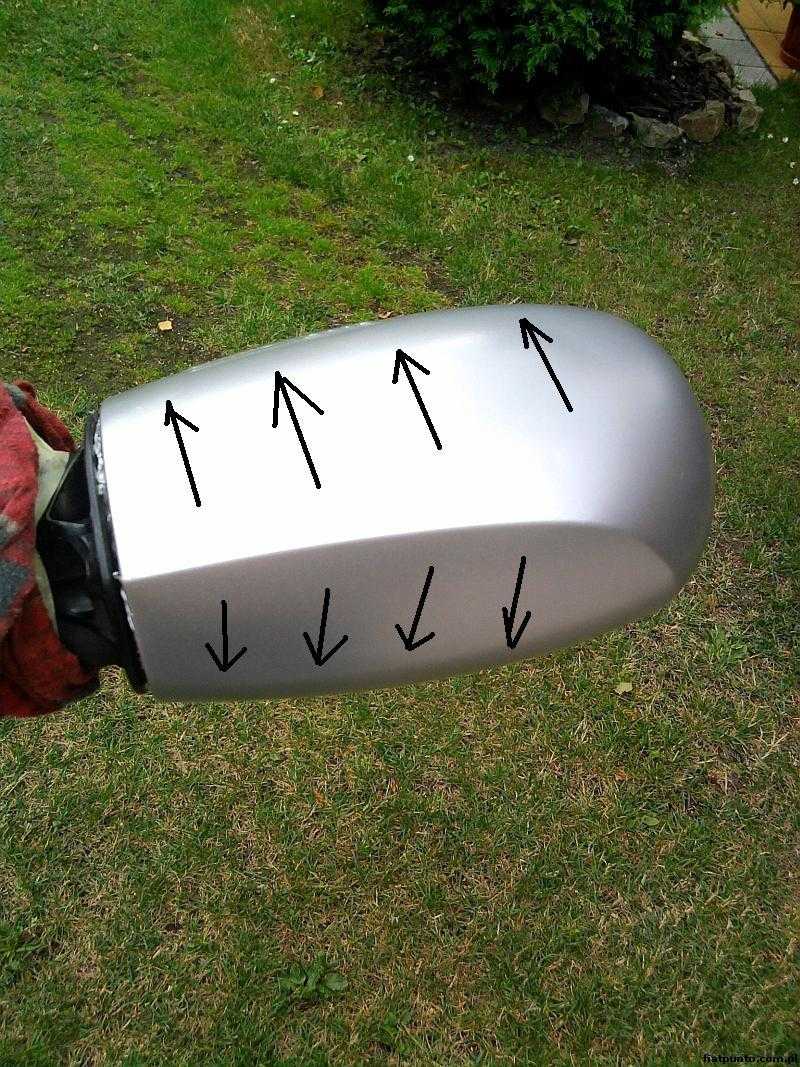

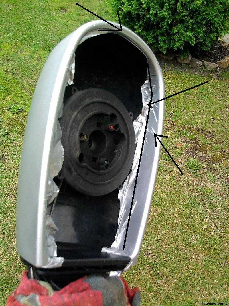

1. Odmierzony kawałek najlepiej złóżmy na pół lub też odmierzmy środek i w miejscu zgięcia tj. środka natnijmy delikatnie papier od wewnątrz folii tak żeby można go było ściągać na 2 strony.
2. Oklejanie zaczynamy od zewnętrznej strony lustra, zostawiająć minimum kilka centymetrów zapasu, tak żeby je można było pózniej zawinąć do środka...
3. Folie podgrzewamy suszarką w miejscach gdzie naciągamy, najlepiej najpierw troche na boki a pózniej na grzbiet obudowy...
4. Jak juz obkleimy grzbiet naciągamy folie, najpierw na jeden, pózniej na drugi bok...
5. Nadmiar folii zawijamy do środka obudowy i dalej przynajmniej kilka centymetrów oklejamy...
6. Nadmiar folii wewnątrz naciągamy jeszcze gdzie się da, żeby nie było garbów i obcinamy zostawiając kilka centymetrów...

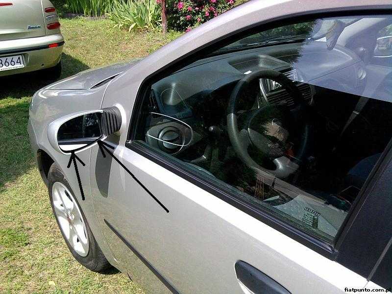

7. Nie naklejałem folii na obudowie po wewnętrznej stronie lustra tylko ją ładnie dociąłem... aż tak to nie razi a zabawy by z tym było dużo... :E
8. Na koniec na obcieta folie wewnątrz lustra nakleiłem czarna taśme izolacyjną... folii się raczej nie da ładnie równiutko dociąć a taśmą można to ładnie wykończyć...

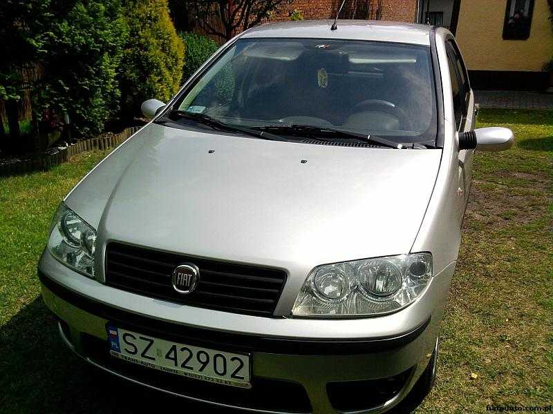

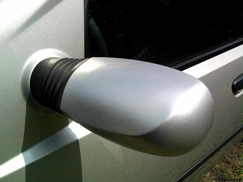

Na koniec składamy to wszystko zusammen do kupy w odwrotnej kolejności i cieszymy sie takim oto efektem...

Ponoć można to odkręcić srubokrętem i młotkie ale wolałem nie ryzykować... Szczerbol
ja odkręcałem to szczypcami :) bez problemu :) no,ale klucz fajny :)
No kwestia dopasowania czegos odpowiedniego. :wink: Ja akurat nic co by pasowało nie miałem pod ręką a kluczyk zrobiony z kawałka rurki alu... :D
