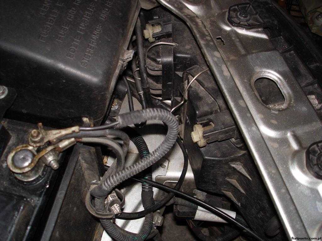

W wielu tematach był ten wątek już poruszany, jednak często sprawa jest odświeżana, a to się mija z celem. Niech rozwiązanie będzie na wyciągnięcie ręki. A jeśli już o ręce mowa - osoby z małymi dłońmi zapewne większego problemu mieć nie powinny, jednak wszyscy pozostali (czyli powiedzmy ok. 95% posiadaczy kropków) jak najbardziej. Czy więc jest szansa dla ów 95% na wymianę i prawidłowe założenie "dekielka"? Owszem i przedstawiam rozwiązanie poniżej, które polega na odkręceniu skrzynki z bezpiecznikami.
No to zaczynamy (przepraszam za brud pod maską, ale z racji na ciągłe opady deszczu po prostu nie warto i nie ma kiedy się podjąć umycia).
Problem jaki przed nami stoi wygląda tak:
Jak widać, specjalnie dużo miejsca nie ma, choć z pozoru sprawa wydaje się banalnie łatwa. Kto jednak ma "normalne" ręce, ten w mgnieniu oka zmieni zdanie.
Przed lepszym dostępem blokuje nas skrzynka z bezpiecznikami, którą po prostu odkręcamy (3 śruby):
Następnie z wyczuciem całą skrzynkę należy przesunąć w stronę kabiny pasażerskiej:
Teraz wymiana żarówki jest szybka, sprawna i przyjemna, nawet nie ma kiedy piwka dopić ;). "Dekielek" łatwo należycie zamontować w pożądanym miejscu. Jakim kluczem odkręcić te śruby? Tego Wam niestety nie powiem, ale może ktoś z czasem dopisze tutaj tą informację, bo właściwy wypada wozić w samochodzie.
To tyle na dziś, może chociaż paru osobom się ta informacja przyda i zaoszczędzą kilkadziesiąt zł, które by wydali w ASO. Chociaż jak ktoś jest zdania, że i tak sam wymieniać nie będzie, bo w serwisie lepiej wymienią, to się go i tak nie przekona :P

dodam jeszcze od siebie, że niektórzy odkręcają całą lampę. Daje to dodatkowych paru mm, a może nawet cm.

Wiecie, moze glupie pytanie ale... czy te sruby maja od drugiej strony podkladki czy tylko po prostu wchodza w otwory w blasze? Nie probowalem na razie (wymienilem jakos bez odkrecania) ale na przyszlosc chce sie przygotowac czy mam pozniej szukac nakretek pod autem czy nie. :)

Blacha jest gwintowana. Nie ma tam luźnych śrub, chyba że było coś solidnie kombinowane.

nie, nie mają. Wchodzą poprostu w specjalne otwory.

Nie wiem czy u innych rowniez, ale jako ciekawostke u mnie podam ze puszki z bezpiecznikami nie idzie przesunac do pozycji ktora daje troche wiecej miejsca dopoki nie zdejmie sie jej pokrywy (jakas wypustka przy mocowaniu akumulatora nie pozwala).
A przy okazji, w sobote nabylem sobie w Nomi za 7,99PLN klucz trzpieniowy do srub 10mm na dluuugim trzonku ktory odkrecanie rzeczonej puszki zamienil z koszmaru (kluczem oczkowym) w czysta przyjemnosc. Polecam! :)

do odkrecenia lampy 3 sroby oraz tej " puszki " rowniez 3 sróby 10mm klucz ale najlepiej nasadowy

posti polecam ten sposób, po odkręceniu 3 śrub reflektor można cofnąć, włożyć ręce i wymienić żarówki :)

Btw, u mnie odkrecanie skrzynki mało daje, mozna ją odsunąć max 2-3 cm i dalej ją przewody trzymają. O ile mijania jakoś da sie wymienić, o tyle p-mgielne chyba tylko przez ściagniecie lampy :/
