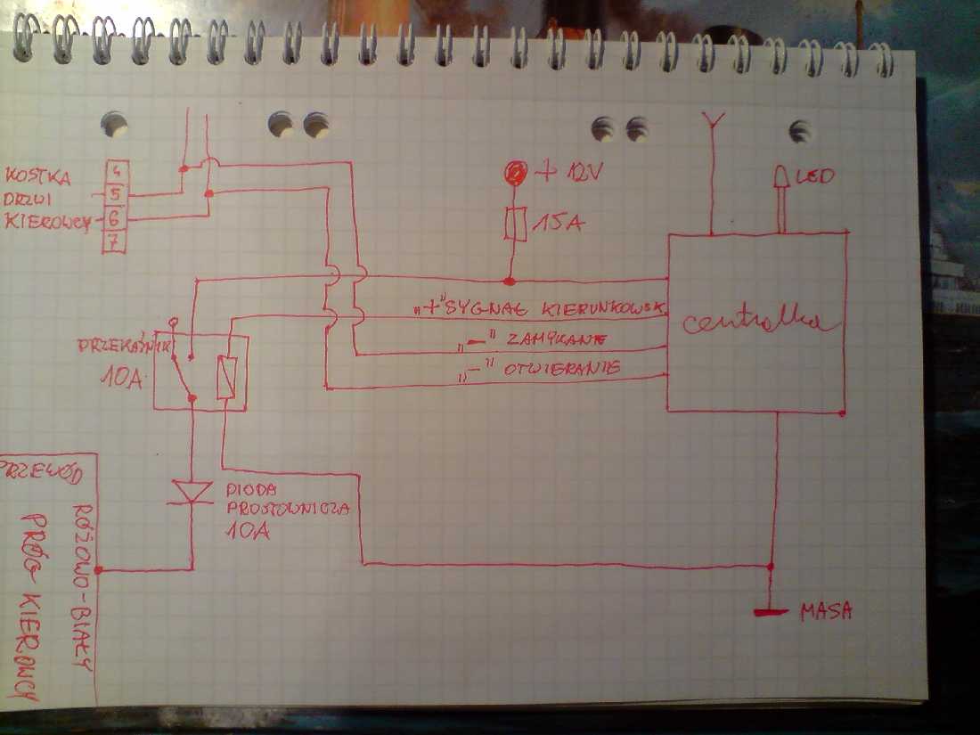

Poglądowy schemat:

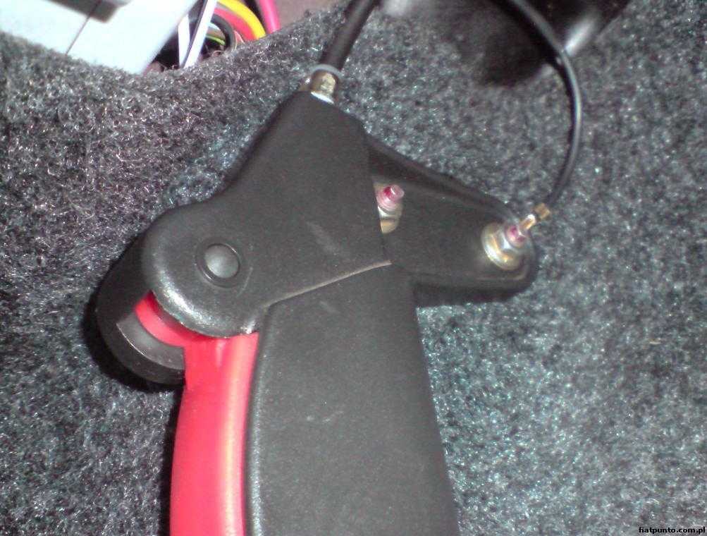

- zdejmujemy plastikową osłonę progu kierowcy - trzyma się na 2 srubki "X" oraz kilka zatrzasków.
- odkręcamy dźwignię otwierania maski 2x nakrętka 8mm,
- odkręcamy jedną śrubkę imbusową (6mm)
i po odchyleniu dywanika mamy dostęp do gumowej zatyczki przez którą leci wiązka kabli do kostki w drzwiach

Podłączamy zgodnie ze schematem :E Gdzie tylko się da stosujemy złączki kabli, jak się nie da lub połączenie lepiej jakby było na stałe to skręcić zlutować i koszulka termokurczliwa na to :>

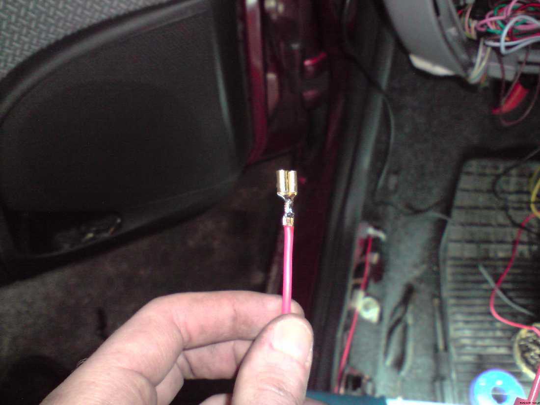

Dobrze połączona złączka żeńska:
Jak widać nie tylko zaciśnięta ale przewód ocynowany przed zaciśnięciem oraz po zaciśnięciu przylutowany do złączki :>
Na złączkę zakładamy koszulki termokurczliwe.
Sygnalizacja kierunkowskazami - zgodnie ze schematem.... :) Jak w centralce impuls kierunkowskazów mamy "-" podłączamy drugi zacisk cewki przekaźnika do plusa, jak mamy impuls + to do masy.
Za pomocą złączek łączymy z przekażnikiem:
Impuls z centralki do cewki, masa - drugi zacisk cewki, plus - styk rozwarty i co dalej gdzie podłączyć drugi zacisk styku przekaźnika :E
Rozwiązanie jest druciarskie ale proste :>

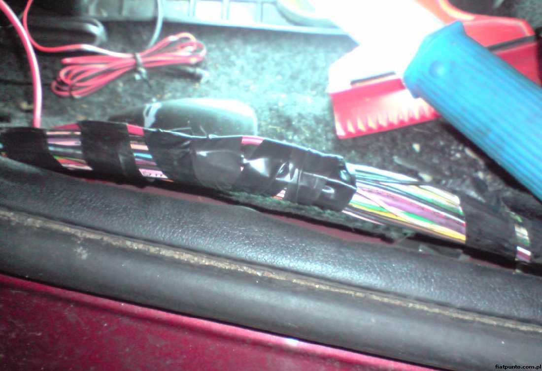

Mamy zdjętą plastikową osłonę progu :> odwijamy troche taśmy którą wiązka elektryczna jest owinięta i szukamy różowo-białego przewodu :>
Z tego co zauważyłem były:
2x różowy, 1x różowo-czarny, 1x różowo biały.
Przecinamy różowo biały, zdejmujemy izolację, skręcamy. Aby się upewnić czy właściwy przewód wybraliśmy....
podpinamy aku, przekręcamy miernik na woltomierz - zakres 20V, plusowy kabel pomiarowy włączamy do złącza napięciowego w mierniku! Jak tego nie zrobimy to zrobimy zwarcie i poleci jakiś bezpiecznik :>
podpinamy kabelki pomiarowe do naszego skręconego przeciętego kabla i do masy np. silnika wspomagania :> Włączamy awaryjne. Jak będzie pojawiało się skaczące napięcie to znaczy że trafiliśmy na dobry przewód :>
Aby się na maxa upewnić ze to ten przełączamy miernik na amperomierz i podłączamy tym razem nie do masy a do grubego czerwonego + zasilającego skrzynkę bezpieczników - powinny się wtedy wszystkie kierunkowskazy zaświecić ;)
Teraz jak mamy 100% pewności że wybraliśmy właściwy kabelek :P
dolutować do tego kabel z przekaźnika, koszulka termokurczliwa, owinąć taśmą i git majonez :E

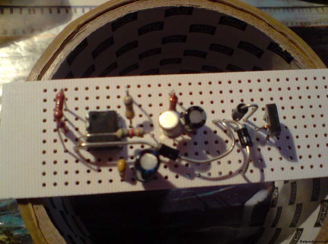

Dziś planuję poskładać do kupy i przeprowadzić beta testy :E
Do zmontowania finalnego układu należy użyć nie NE555 tylko SE555 lub SA555 - to samo tylko zakres temp pracy nie od 0 do 70*C tylko -45, -55 do 125*C :>
To samo tyczy się kondensatorów. Niektóre przy niskiej temp zachowują się jakby były zwarciem.
