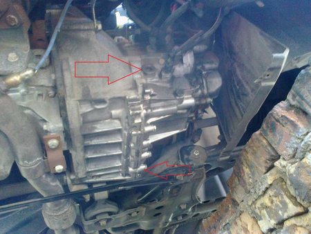

Klucz do korka wlewu i spustowego to imbus 12 lub 10mm (Nie pamiętam) ale na 95% 12mm.

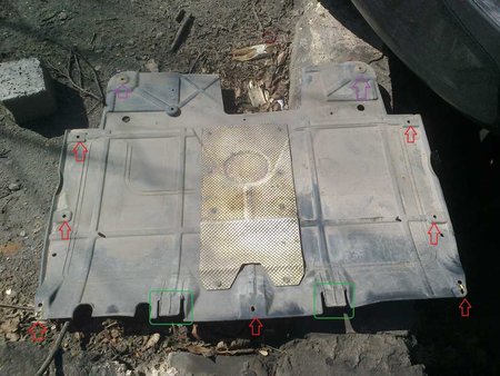

Zdejmujemy osłonę silnika o ile jest - Trzyma się na 9 śrubek. Najlepiej odkręcać tak, żeby na koniec zostawić sobie tylne - bo z przodu osłona trzyma się na dwie "zakładki" o zderzak.
Korek Wlewu i spustu:
Spustu z innej perspektywy.

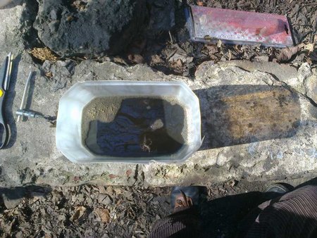

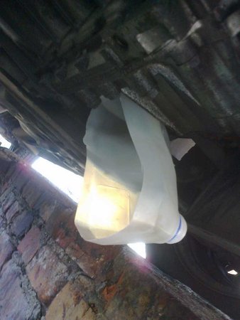

Odkręcamy korek wlewu, spustowy i spuszczamy za pomocą czegoś takiego - żeby wszystkiego nie zaoleić :)
Czyścimy magnes na korku z opiłków i wkręcamy z momentem 46Nm. (może być potrzebna taśma teflonowa do uszczelnienia bo fabryczne uszczelnienie to jest jakiś klej niebieski na gwincie.) U mnie nic nie kapało po ponownym wkręceniu i zalaniu ale... jakby kapało to nie dokręcać ile się da, tylko poluzować tak żeby korek nie wypadł i owinąć go taśmą teflonową lub nitką (zgodnie z gwintem - czyli patrząc na lekko wkręcony korek przeciwnie do wskazówek zegara) i dokręcić ponownie.

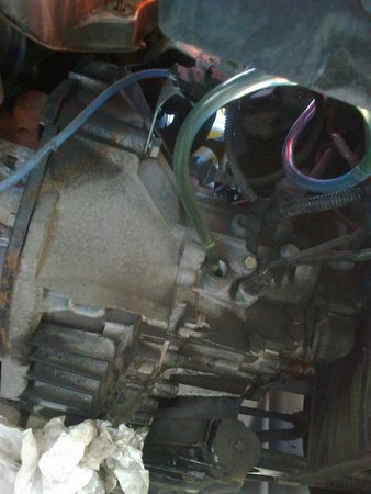

Wlewamy olej za pomocą wężyka zamocowanego do lejka:
Tak długo aż zacznie się przelewać i zakręcamy korek wlewu z momentem 20 do 30Nm.

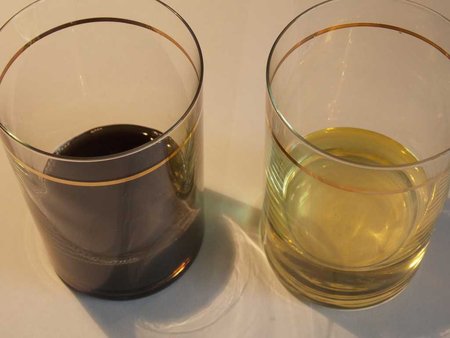

Stary olej (3,5 roku i 65 000km) vs nowy:

No nieźle, taki niski przebieg, a olej czarny.
A jak wrażenia z jazdy na nowym oleju, jest jakaś poprawa przy wrzucaniu biegów?

Ja nie wiem czy przypadkiem na synchronizatory nie jest napylony grafit czy coś podobnego. Przy trzeciej wymianie przy ok 176 000km (73 od wymiany) kolor oleju był bursztynowy. Nie był taki żółciutki jak nowy ale był przejrzysty.
