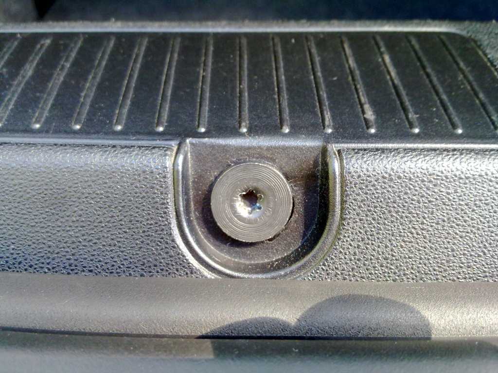

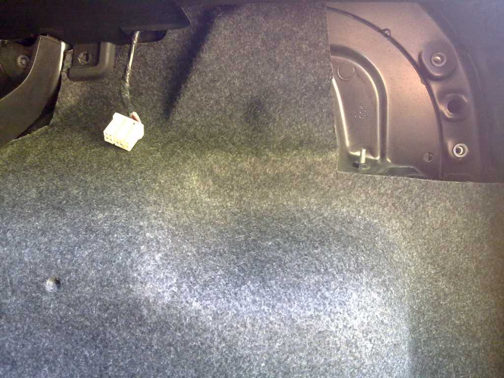

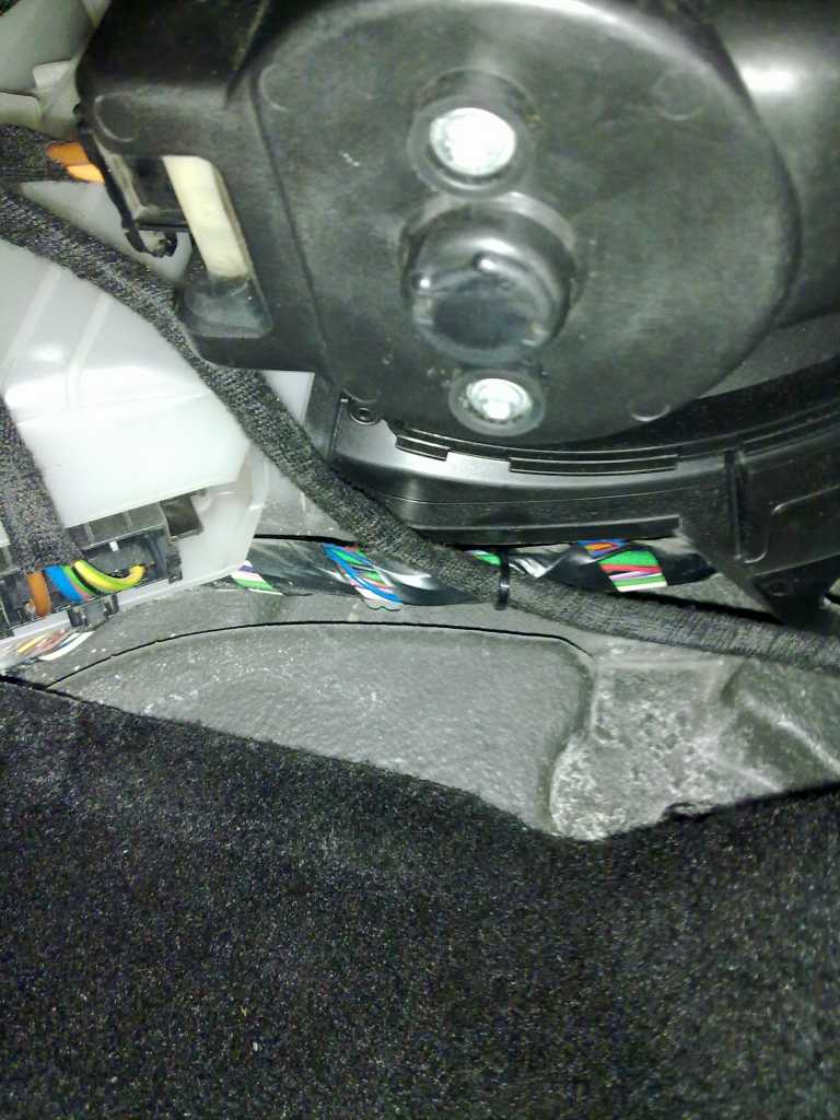

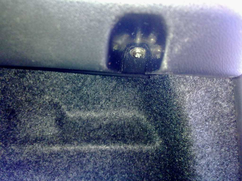

Na początek otwieramy bagażnik i sprawdzamy pod prawą wykładziną czy mamy kostkę
do subwoofera.Żeby ją ściągnąć trzeba odkręcić ( śrubokręt krzyżak ) następujące 2 śrubki :
I na progu bagażnika w samym dole jeszcze jedna :
Po odkręceniu tych śrubek tak na prawdę można już wysunąć wykładzinę.Ja natomiast zdjąłem cały ten plastik bagażnika (próg).
Doszło wtedy jeszcze odkręcenie jednej śrubki po przeciwnej stronie :
I jednej na samej górze bliżej lewej strony (klucz torx)
Ściągamy gumę i cały plastik ciągniemy do góry.Mocno,ale z wyczuciem by nie popękały zapinki ;)

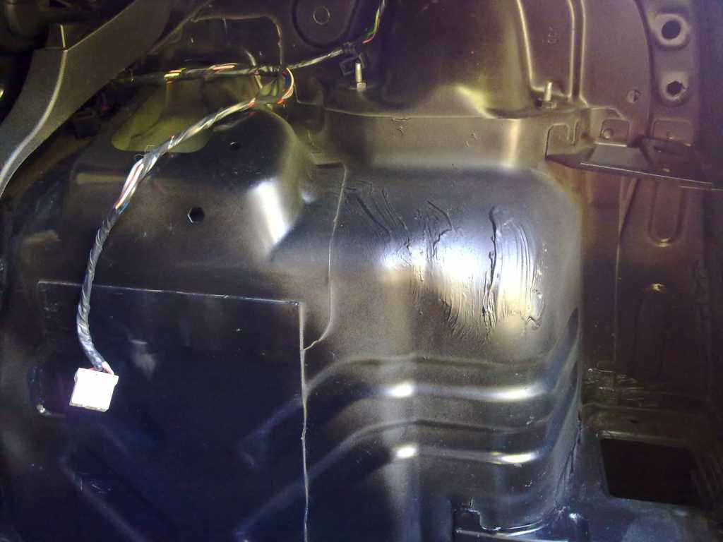

Wtedy całą wykładzinę wyjmujemy bez najmniejszego problemu i naszym oczom ukaże się taki oto widok :

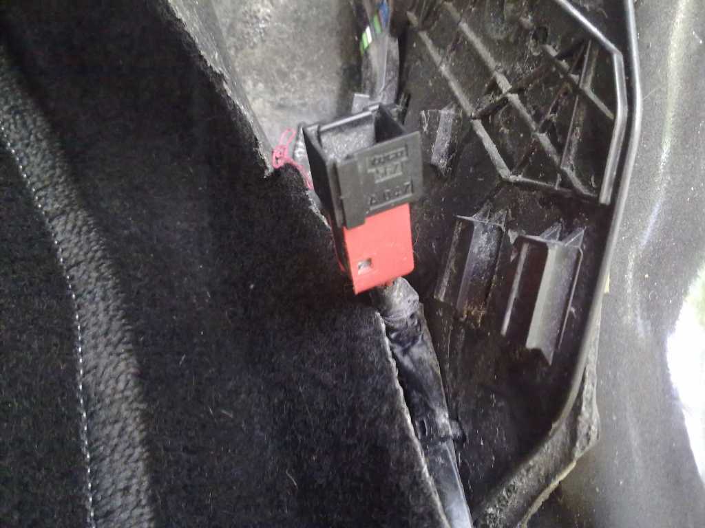

Jeżeli macie białą kostkę to już połowa sukcesu ponieważ ona wpina się do subwoofera.
Możliwe,że ktoś będzie miał również czarną kostkę z czerwoną klamrą,ale osobiście nie wiem
do czego służy ( zmieniarka?? )

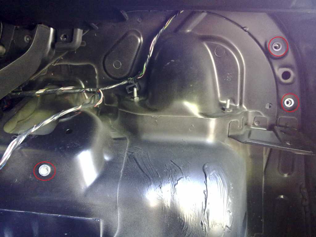

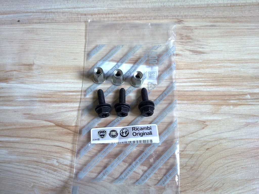

W każdym razie potrzebujecie teraz 3 nity i 3 śrubki. W ASO płaciłem jakieś groszowe kwoty.
Numer części :
Nity : 15624411
Śruby : 51760859
Następnie wbijamy nity w zaznaczone miejsca :

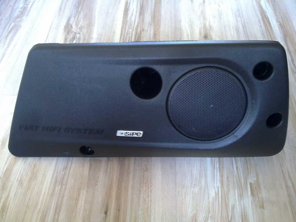

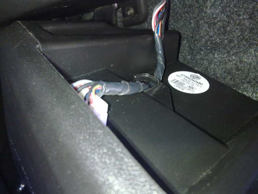

Jak się okazuje według EPER-a są 2 rodzaje subwooferów :
Numer : 735410428
Numer : 735424249
Ja akurat mam ten drugi ( z systemu INTERSCOPE )

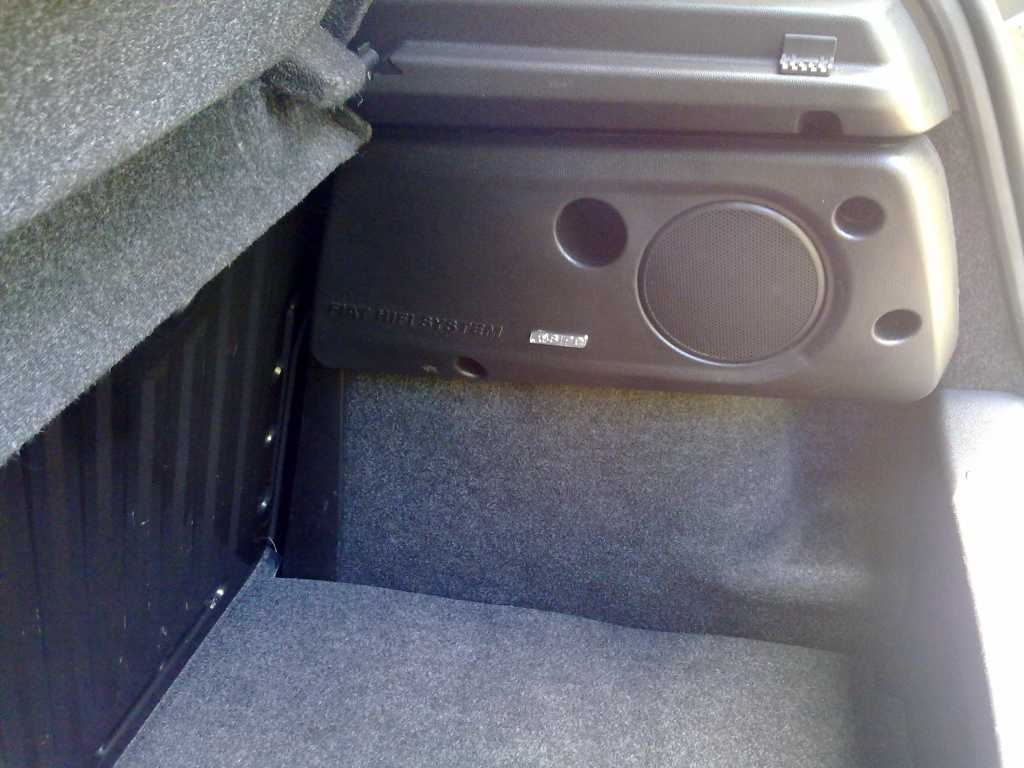

Wystarczy go podpiąć
I przykręcić (musicie się zaopatrzyć w dłuugi klucz :)
Po całej operacji poskładajcie wszystko w odwrotnej kolejności i temat w bagażniku macie z głowy ;)
Na tym etapie włączcie radio.Jak subwoofer zadziała to macie szczęście.

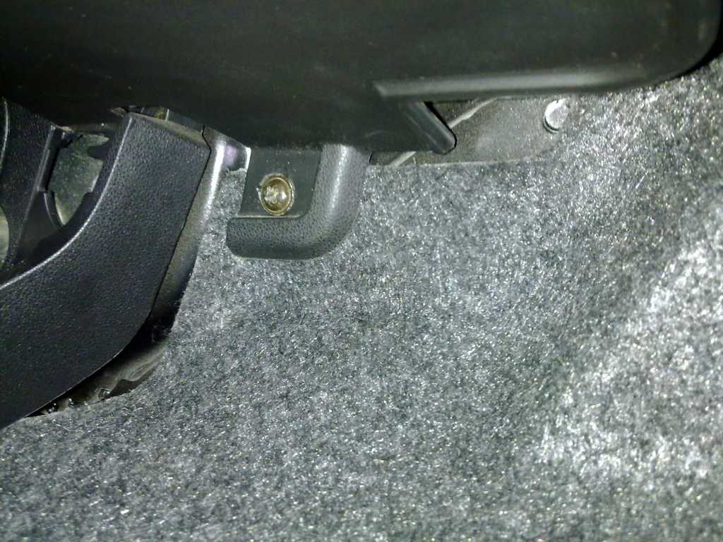

Zdejmujecie osłonę słupka po stronie pasażera ( znajduje się ona po prawej stronie w nogach ).
Śrubki myślę,że znajdziecie bez problemu(krzyżaki).Jedna jest na górze,druga trzyma również próg,a trzecia
jest umiejscowiona po odchyleniu plastiku osłaniającego próg (wystarczy go unieść do góry z wyczuciem).
Jak to odkręcimy ukaże się nam kostka :
Brakujący element w ASO jest niedostępny,a zdobyć go na rynku wtórnym jest niezwykle ciężko.
Dlatego można dorobić kostkę z komputerowego portu USB albo po prostu wlutować się w odpowiednie
przewody przed samą kostką.Według mnie to pewniejsze rozwiązanie,ale to już jak kto woli.

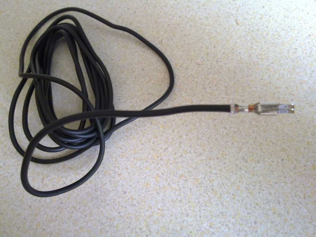

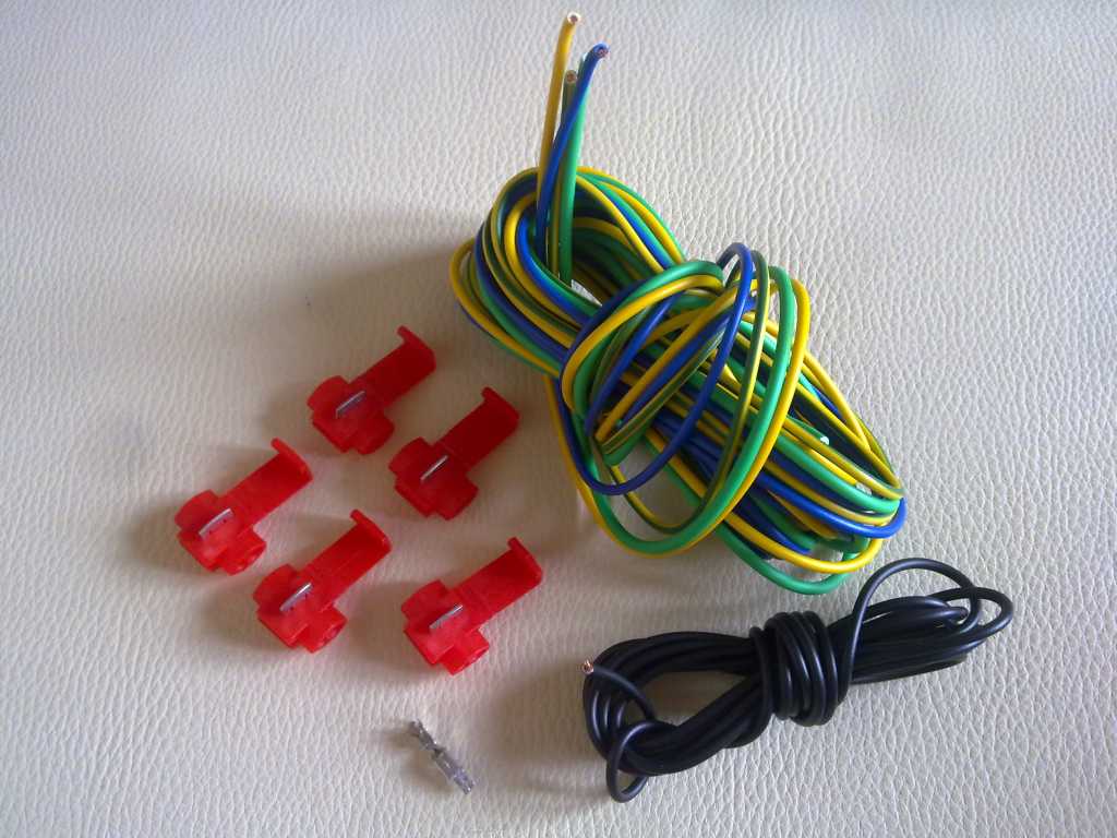

Zanim jednak to zrobimy przygotujcie sobie przewody.
Ja kupiłem 5 przewodów o dł.3 metrów. Wydawało się sporo,a okazało się,że niewiele zostało jak chcemy
położyć je w miejscu oryginalnej wiązki ;) Do tego szybkozłącza ( 5 szt.) i wtyk do kostki ISO.
Od razu zanim zejdziecie do samochodu połączcie sobie wtyk z przewodem :

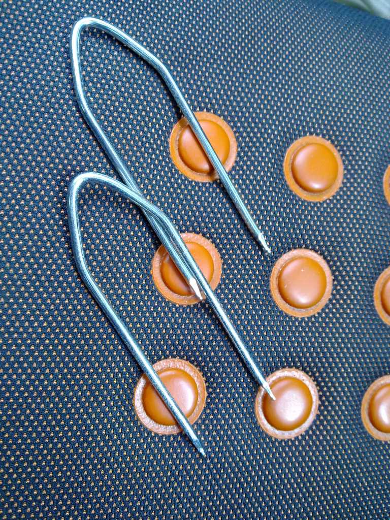

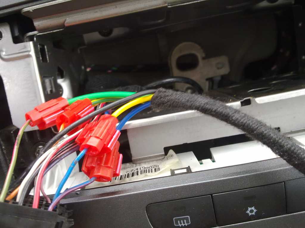

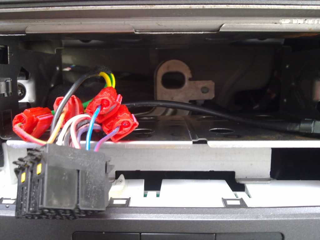

Następnie zaopatrzyłem się w wyjmaki do radia ( całe 5 zł ) :)
I już mamy wszystko na wierzchu :

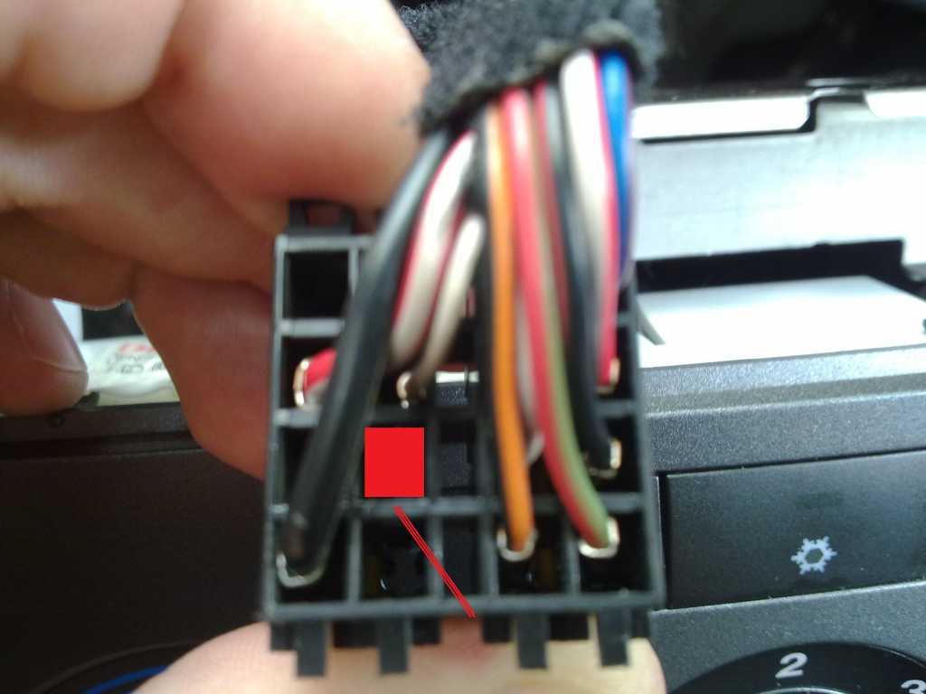

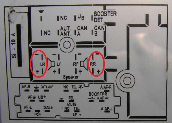

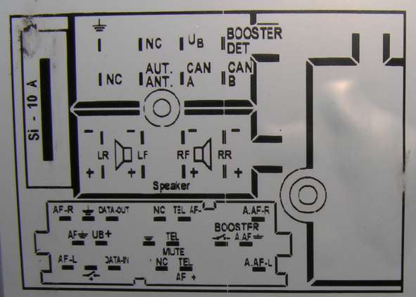

W kostce brakuje nam ze schematu wyjścia AUT ANT
W naszej kostce ma być tutaj :
Wcześniej przygotowany przewód ( u mnie czarny ) wsuwamy w puste miejsce aż usłyszymy "klik".
Teraz należy wpiąć się do przewodów kostki radiowej za pomocą szybkozłączek.
Z opisu czerwono-czarnej kostki w słupku A wychodzi na to,że :
PIN 1 - żółty przewód (u nas będzie niewykorzystany)
PIN 2 - czarny przewód (u nas również niewykorzystany)
PIN 3 - x
PIN 4 - x
Interesują nas pozostałe PIN-y :
PIN 5 - czerwono zielony / lewy + w radiu
PIN 6 - pomarańczowo czarny / lewy - w radiu
PIN 7 - niebiesko czerwony / prawy + w radiu
PIN 8 - niebiesko czarny / prawy - w radiu
Zaznaczyłem jeszcze na tym schemacie :
Nie będę pisał jaki przewód u mnie połączyłem z jakim w radiu,bo zakładam,że możecie
kupić przewody innego koloru i zrobi się bałagan :) Niemniej mając powyższy opis nie sposób się
pomylić.
Po podłączeniu i zaizolowaniu wygląda to tak :

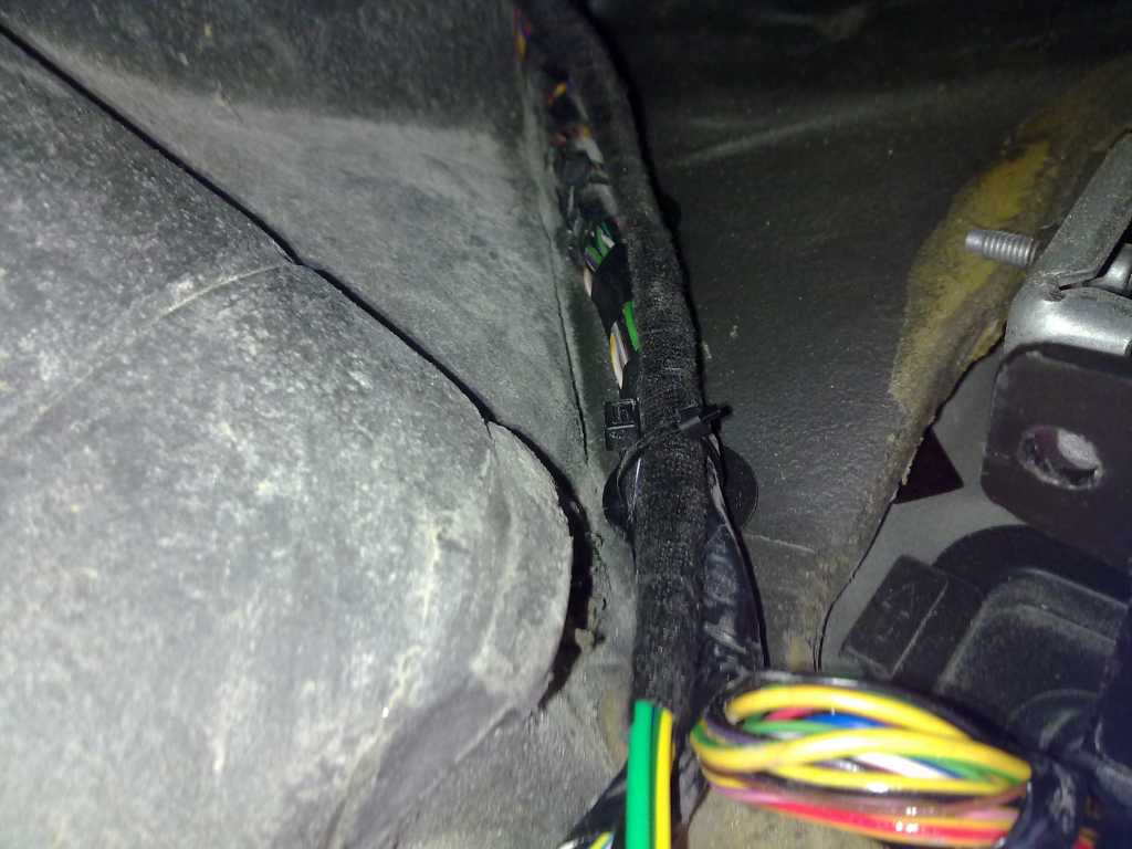

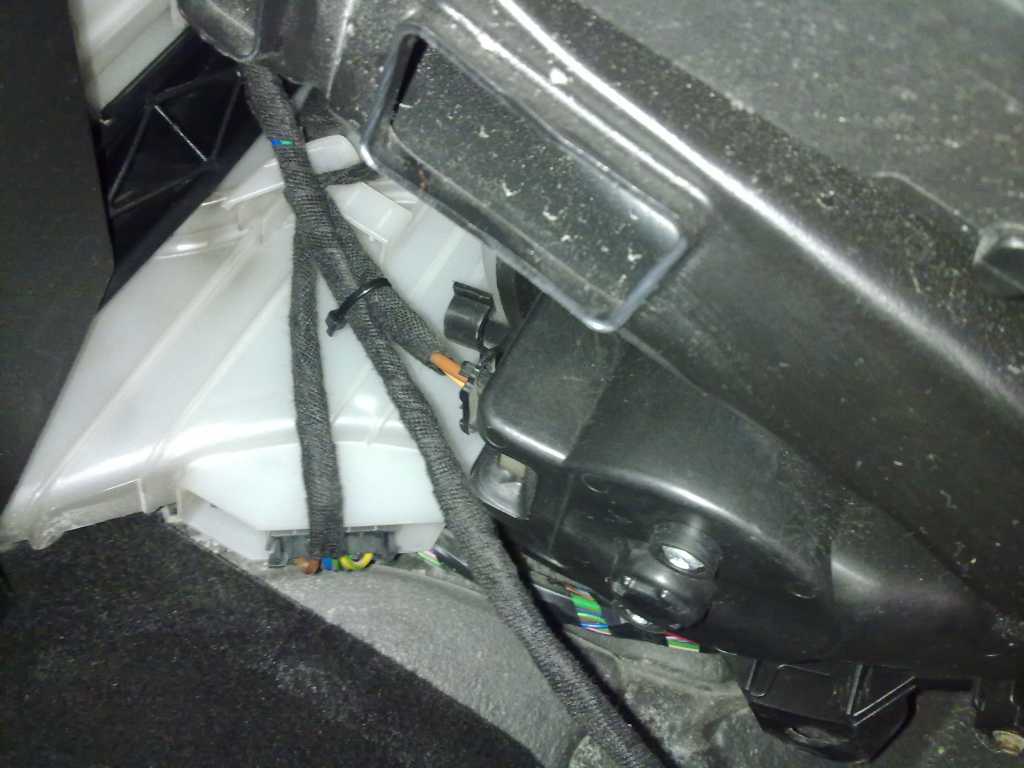

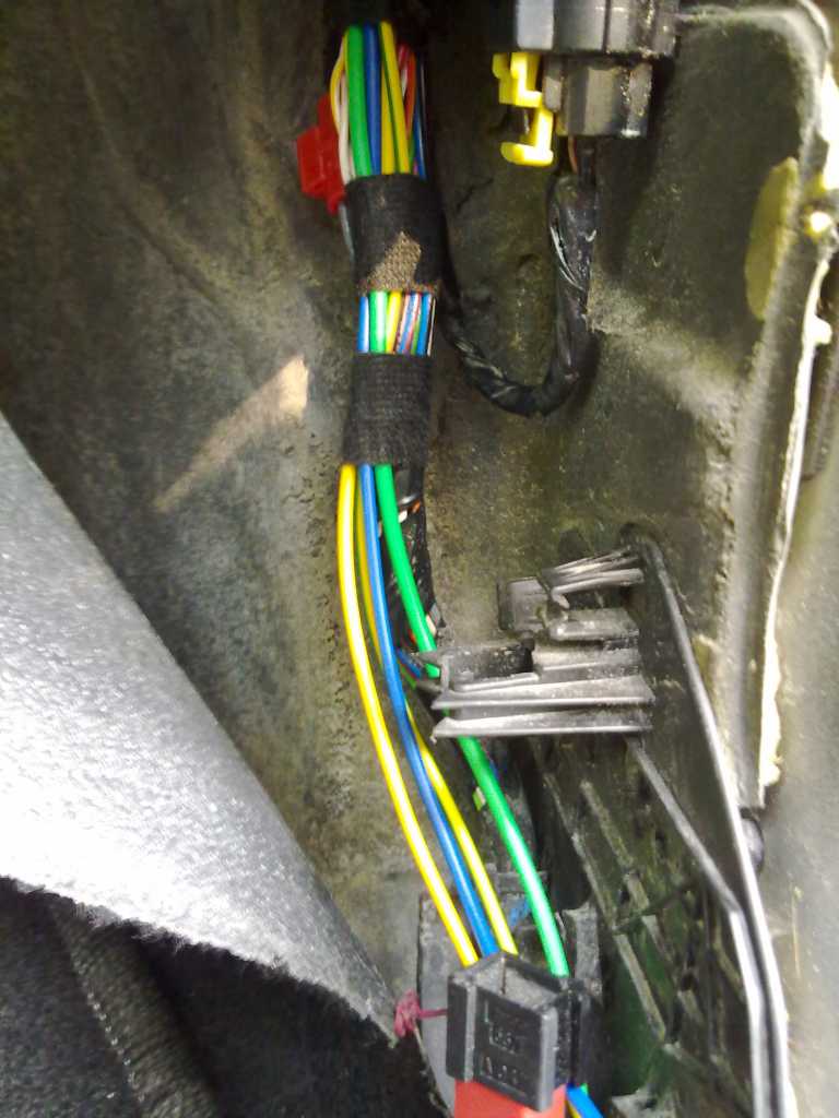

Całość przeprowadzałem zgodnie z wiązką idącą oryginalnie do radia.
Od czasu do czasu podpinałem się opaskami (tzw.tyrtytkami) :)
I tutaj pomocne było zdjęcie osłonki pod schowkiem ( jest na trzech zapinkach )

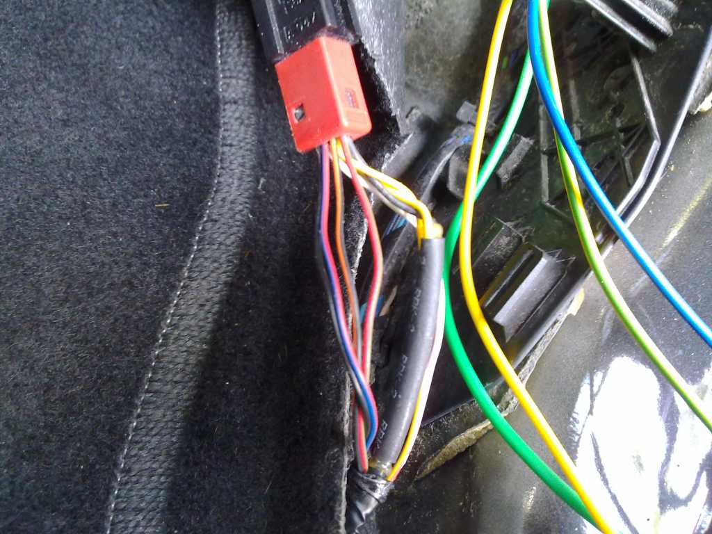

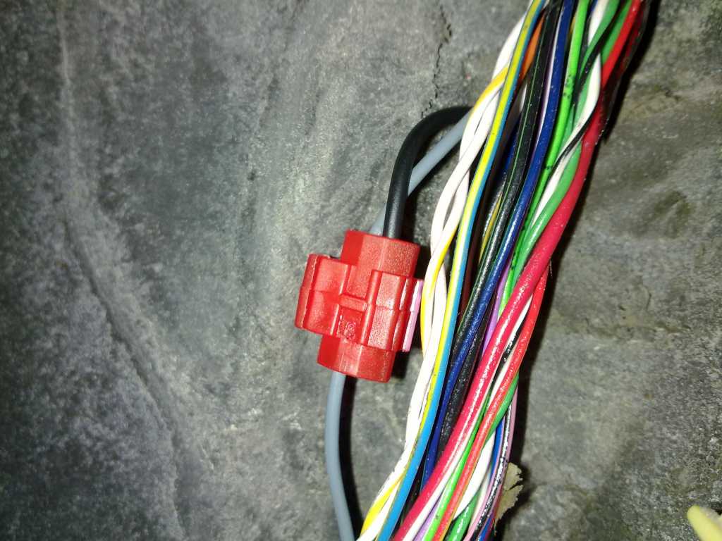

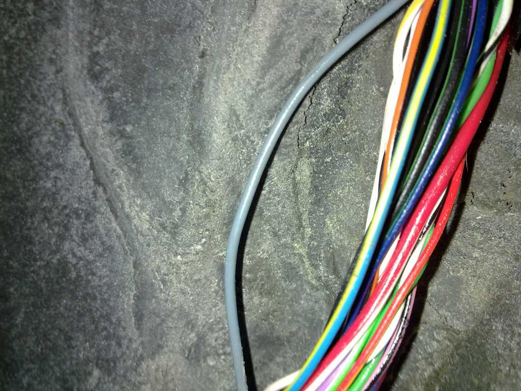

Następnie dobieramy się do wiązki przy słupku A i odnajdujemy szary przewód :
Łączymy go z przewodem od utworzonego przez nas wcześniej w kostce wyjścia AUT ANT
( u mnie czarny przewód )
Niestety gdzieś mi wcięło fotkę z samym połączeniem przewodów przy tej małej kostce.
Ale podpinamy się analogicznie jak przy radiu. Nawet kolory przewodów się zgadzają wiec
nie sposób się pomylić :)
Ponownie izolujemy to i owo :

Panowie mam taki problem kupil suba, w progu niby wiazke jest tam gdzie jej zazwyczaj brakuje, ale w radiu w kostce nie ma przewodod tam gdzie powinny byc i co jest pytanie o co tu chodzi i co dalej ;( ? Aha i od tej wtyczki ktorej zazwyczaj brakuje ida dwa przewody jeden zolty drugi czarny
 Post #797418 Wysłany: 19 Lut 2016, 22:41;
 Temat postu: Re: Oryginalny subwoofer Grande Punto montaż
Samochód: Abarth Punto Evo
Silnik: 1.4 16V 165KM
Miejscowość: Bielsko-Biała
Rejestracja: 31 Gru 2013,
Posty: 238
mi udalo sie ogarnac suba za 50zl :mrgreen: , kolega przywiózł sporta na handel i brakowało mu półki, dałem mu półkę a on w zamian suba :D

Czyżbym tylko ja potrzebował do zaciśnięcia tych nitów nitownicy ? U mnie wiązki nie było w ogóle , ale już ogarnąłem :)

Nie tylko Ty ja także nie miałem wiązki. Nitów także brakowało. Były jedynie dziury na nie w blachach. Podjechałem do ASO i za grosze mi je zacisnęli.
