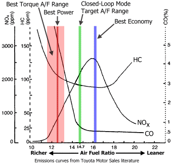

Dlaczego średni temat, ponieważ, w silnikach z zapłonem iskrowym, musi być zachowany stosunek stechiometryczny ilości powietrza do paliwa tzw. Air Fuel Ratio. Wynosi on przyjmijmy 14.7 kg powietrza potrzebnego do spalenia 1 kg benzyny. Co będzie gdy współczynnik wyniesie 16 do 1 ?? otóż mieszanka będzie tzw. uboga, i krążymy przy tej dawce, gdy jedziemy na trasie jednostajną prędkością po prostej drodze. Mieszanka bogata to np. 13 do 1. Taka lub i mniejsza może być gdy silnik chodzi na tzw ssaniu.
Okazuje się, że najlepszą „moc i moment obrotowy” silniki benzynowe mają w okolicach 12.8 do 1.

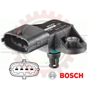

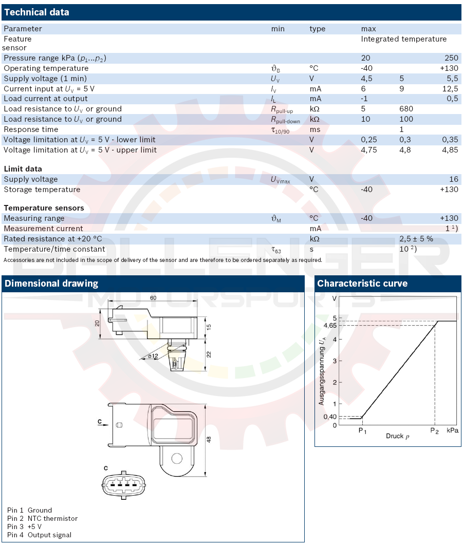

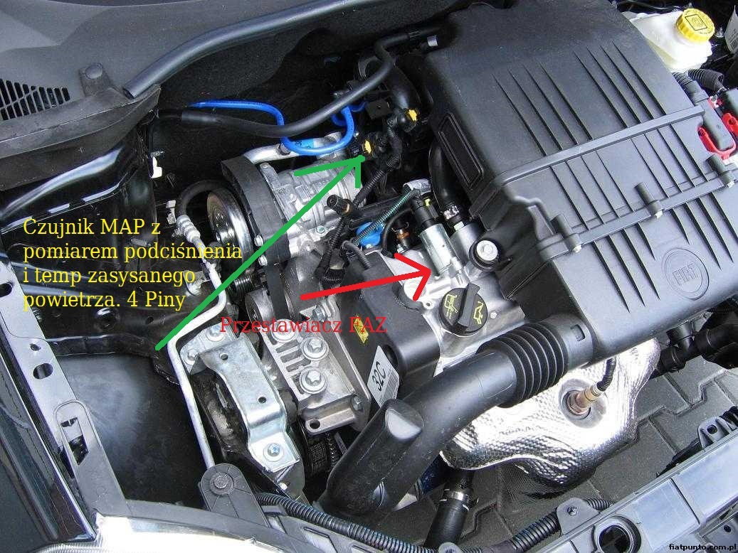

W naszych silnikach 1.2 i 1.4 mamy coś takiego co się nazywa mapsensor z czujnikiem temperatury powietrza zasysanego. I tym ostatnim się zajmiemy. Jest on umieszczony na lewej ściance kolektora ssącego. Posiada wtyczkę 4 pinową. Na rysunku pokazane mamy co oznaczają poszczególne piny, nas interesuje pin z Nr 2. Jest to sygnał z czujnik temp. NTC w mapsensorze, który to sygnał idzie do ECU. Jest to czujnik bimetaliczny tzn, że opornosć jego rośnie gdy jest zimniej, a maleje gdy jest cieplej, czyli odwrotnie niż zwykły typowy przewód stalowy/miedziany. Widać to na wykresie.
Do czego to potrzebne silnikowi?. Otóż w zimniejszym powietrzu jest więcej tlenu, może inaczej powietrze zimniejsze jest gęściejsze więc, trzeba więcej paliwa by go spalić.
I to w silnikach benzynowych bez turbo jest jedną z opcji podrasowania mocy, wszystkie powerboxy dla wolnossaków benzynowych właśnie wprowadzają ECU w błąd, który mówi mu, że powietrze jest zimniejsze niż jak to jest w rzeczywistości. Np mamy temperaturę na zewnątrz 20 stopni C, wtedy czujnik temperatury rezystor NTC ma opór 10 do 3 razy 3, około 3000 ohm, czyli 2K Ohm. W temperaturze 0 stopnia, ma oporność około 10 do 3 razy 8, około 8000 ohm, czyli 8K ohm. Specyfikacja naszego Czujnika Mapsesnor firmy Bosch jak na zdjęciu.

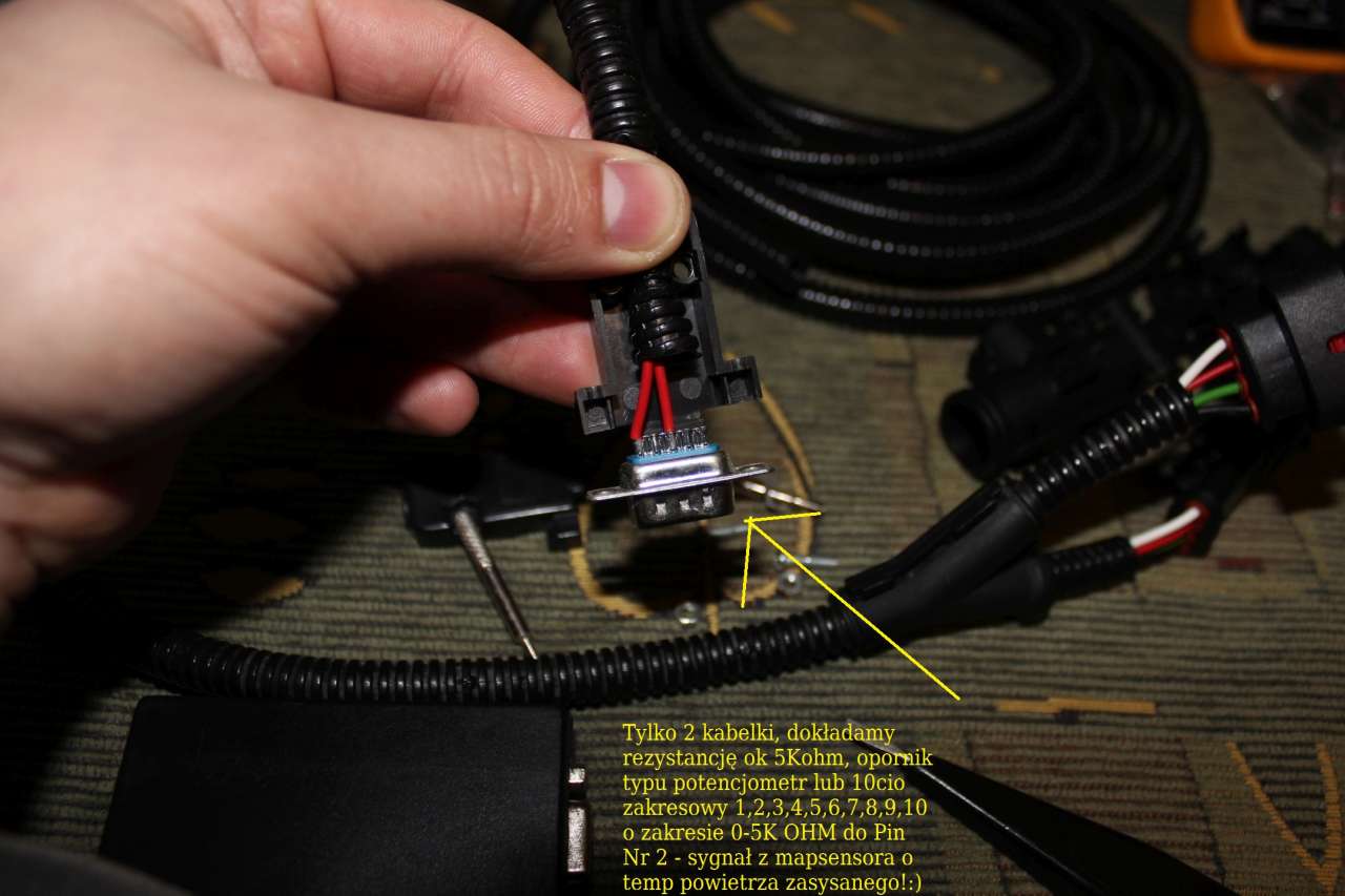

Powerbox działa na zasadzie, że szeregowo wpina się i dokłada rezystor ok 5KoHM, dzięki czemu, ECU ciągle widzi, że mamy powietrze zimniejsze o ok 20st C niż jak to jest w rzeczywistości. Przez co podnosi nad dawkę paliwa. To powoduje, że stosunek Air Fuel ratio zmienia się z 14.7 do powiedzmy 13 do 1.

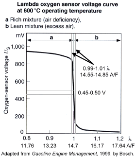

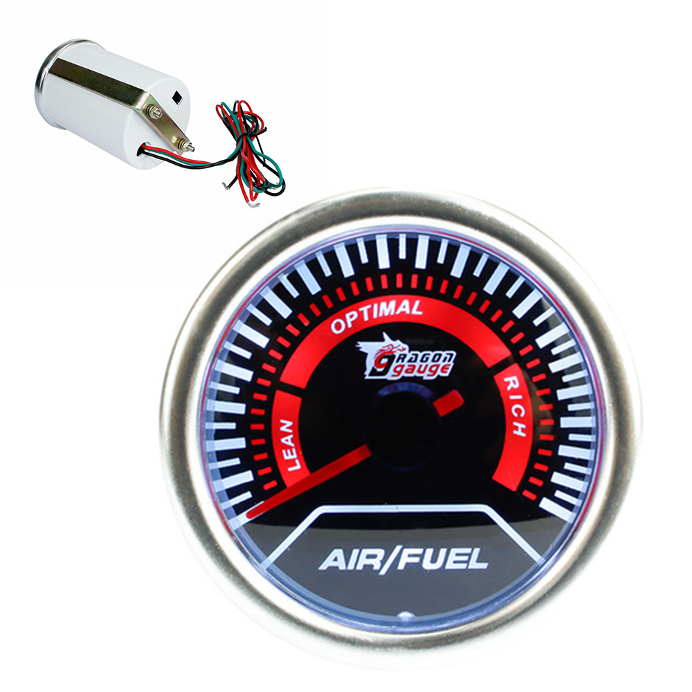

Jak to sprawdzić, to jaki jest powie nam sonda lambda przed katalizatorem, lub dodatkowy bajer za 7 USD, czyli wskaźnik Air Fuel Ratio (dostępny na np. ebayu). Napięcie sondy przy 14.7 do to ok 0.45 do 0.5V, a dla proporcji 13 do 1, napięcie sondy będzie w okolicach 0.85 do 0.9V.

Komentarz do pliku: Lokalizacja Mapsensora
Komentarz do pliku: Mapsensor z czujnikiem IAT (temp. powietrza zasysanego)

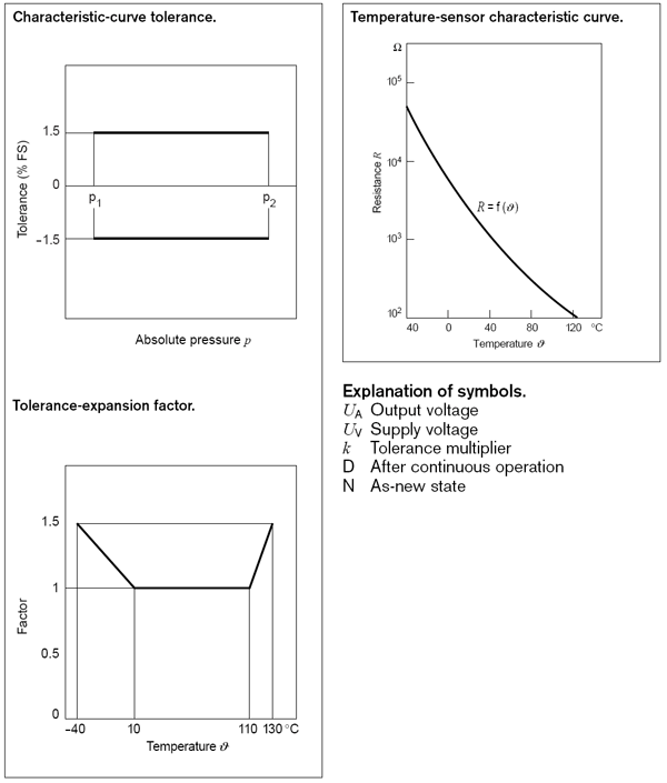

Komentarz do pliku: Specyfikacja naszego Mapsensora
Komentarz do pliku: Wykres rezystora NTC w naszym czujnik Bosch tzn. w naszym Mapsensorze Bosch

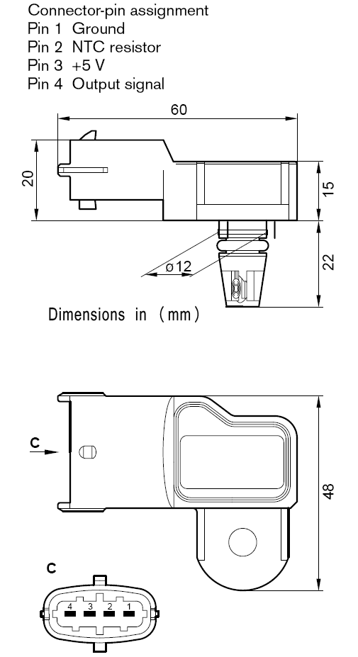

Komentarz do pliku: Rozpiska Pinów naszego Czujnika Bosch
Komentarz do pliku: Wykres AF ratio i jak to ma się do Szmocy !!
Map-fic-af-emissions.gif [ 13.7 KiB | Obejrzany 12396 razy ]
Komentarz do pliku: Napięcie sondy w zależności od AF ratio
Map-o2sensor-output2.gif [ 20.18 KiB | Obejrzany 12396 razy ]

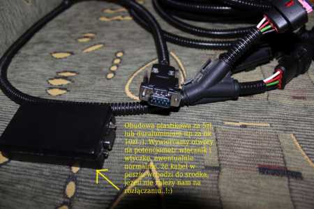

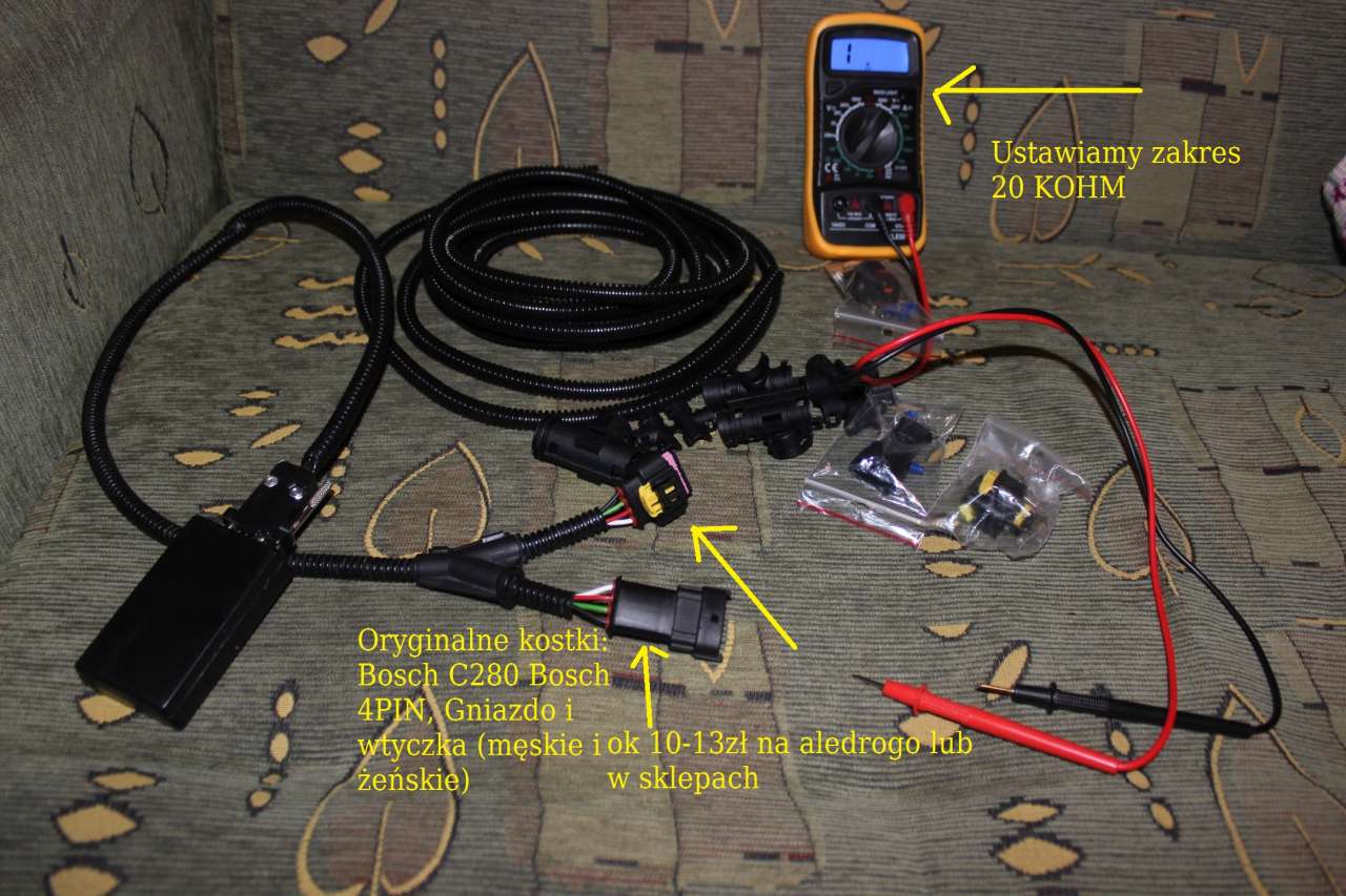

2. Budowa – czyli co potrzebujemy, i jak to zrobić by ładnie wyglądało:
Materiały:

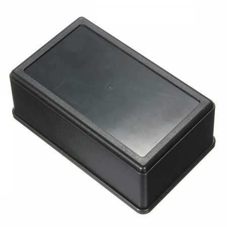

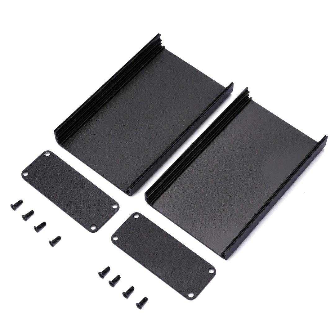

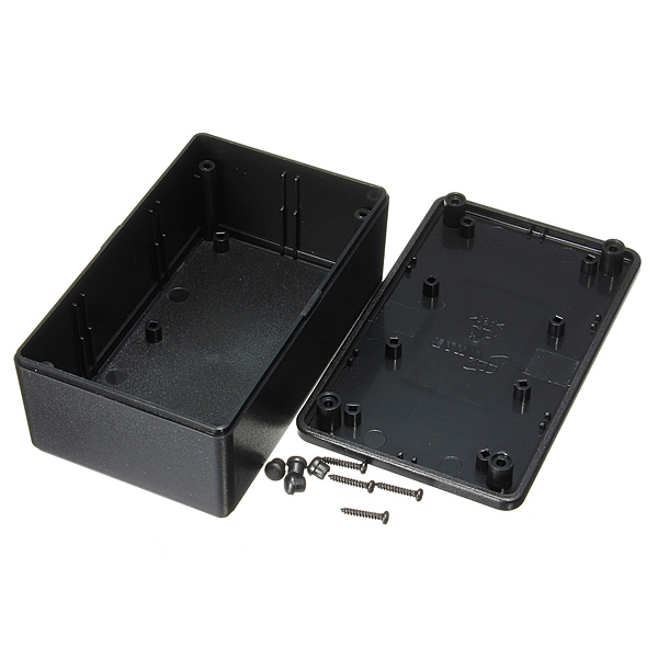

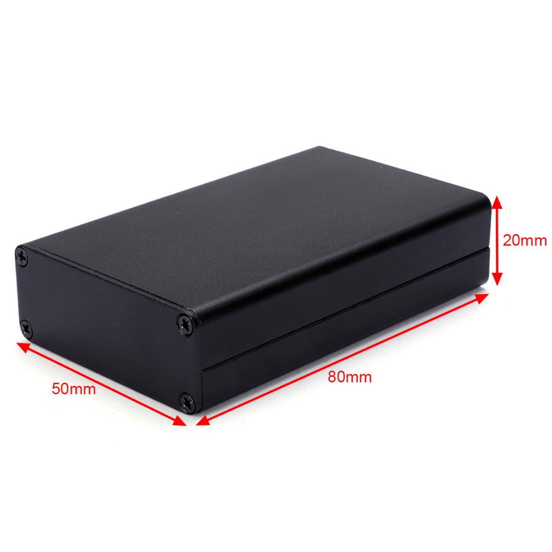

1. Pudełko - DIY BOX plastikowe lub duraluminium – 5/10zł

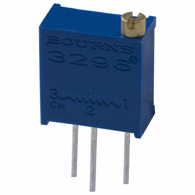

2. Potencjometr obrotowy 0-5 K ohm (do 5000 ohmów), lub potencjometr dokładny także 5K ohm, lub potencjometr zakresowy, tzn, co robi pstryk pstryk i ma 10 zakresów, tzw przez niektórych sprzedawców: każdy zakres opornbości to kolejny program ( nie śmiać się – Tak JEST Naprawdę:-) !!) ok 1zł
3. Włącznik – jeżeli chcemy wyłączyć naszego powerboxa bez wypinania go z instalacji. 1zł.

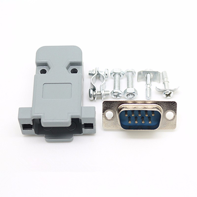

4. Wtyczki (żeńska i męska : PIN9 DSUB 9) to jeżeli chcemy mieć rozłączany kabel od naszego pudełeczka jak nie to wchodzimy peszlem od razu do pudełeczka DIY. Ok 3zł.
5. Peszel plastikowy 6.8mm ok 1m – 1,5zł.

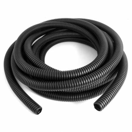

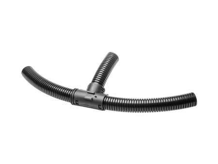

6. Trójnik do peszla ! - 6.8mm – ok 4 zł

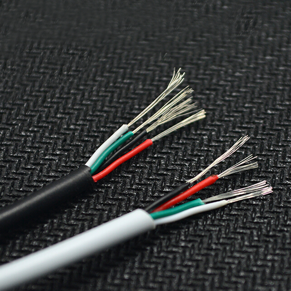

7. Kabelki czyli przewód 4 żyłowy – ok 1mb, ok 2zł

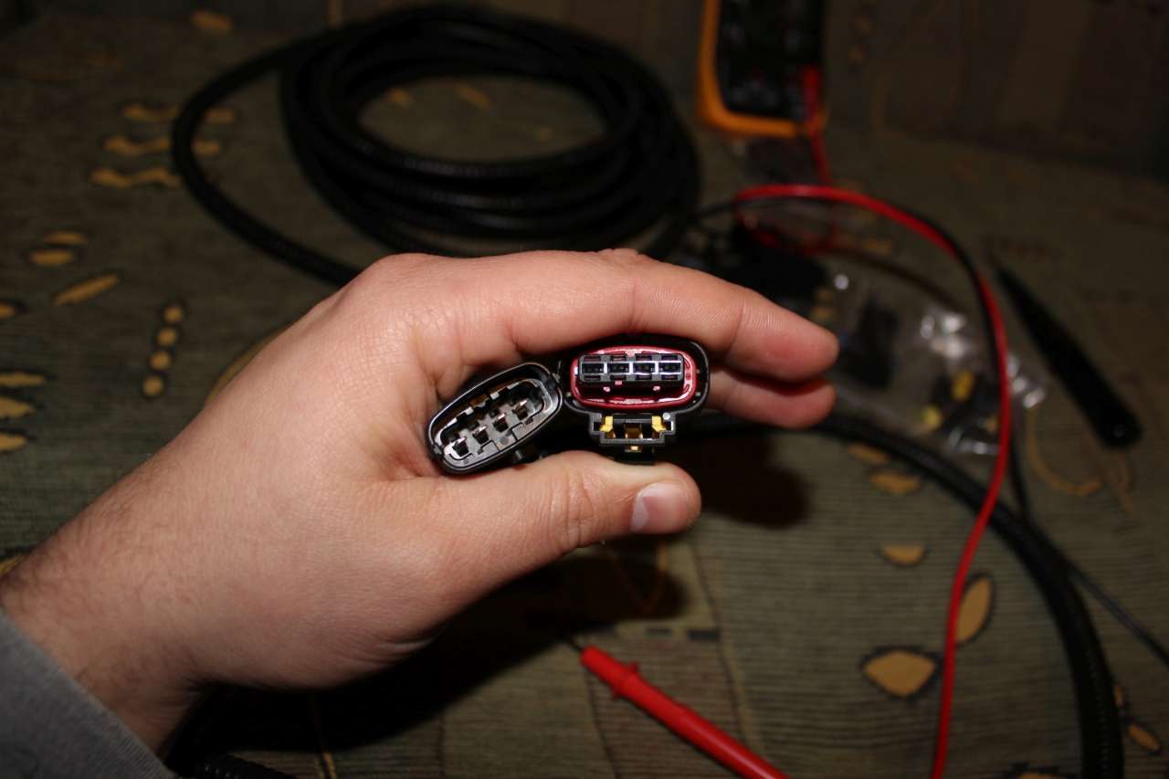

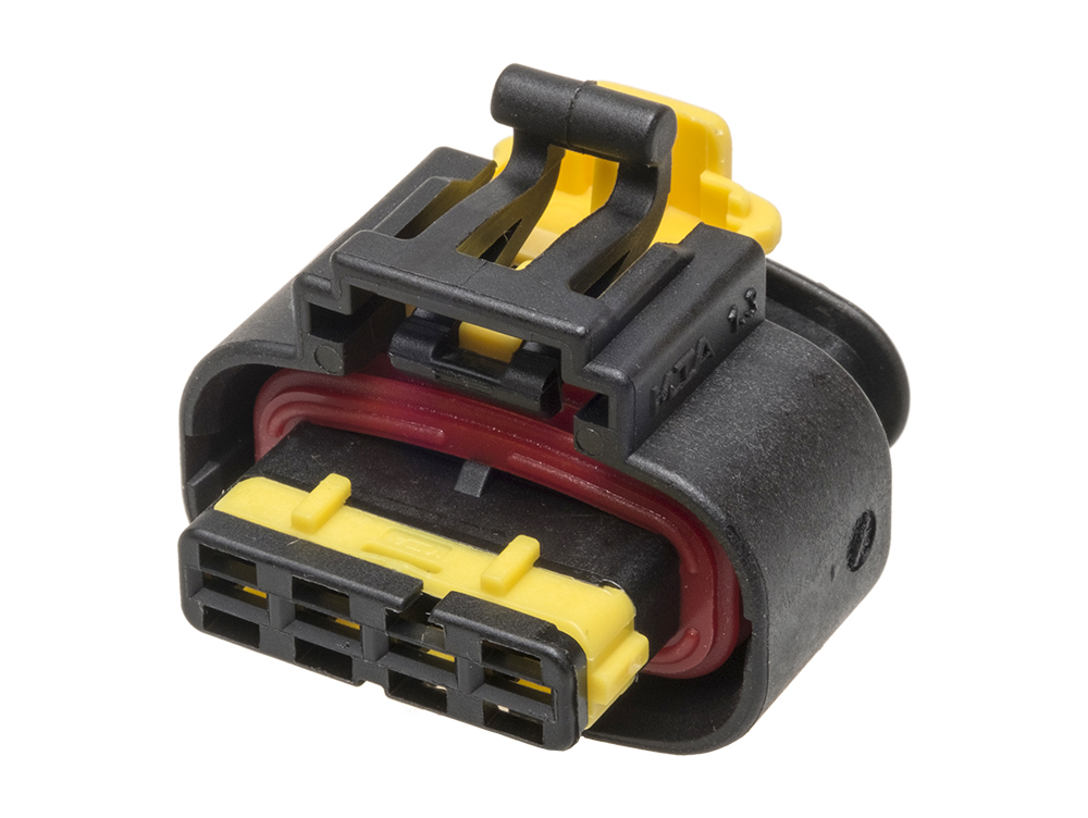

8. Oryginalne konektory do naszego Mapsensora z czujnikiem IAT( IAT to czujnik temperatury zasysanego powietrza rezystor NTC Pin Nr 2 ) czyli do Boscha: Bosch 4 Pin (C280) żeńska i męska. Czyli Plug and Play, zero niszczenia instalacji!! i szybki montaż do auta ( i z auta) 2 minuty to, aż nadto. Ok 20zł. Kupiłem je od firmy e connectors z ale..
9. Lutownica „cyna” ( przylutowanie kabli do potencjometru i wyłącznika, jak i w razie wtyczek PIN9 DSUB przylutowanie 2 kabli czerwonych do wtyczki męskiej na kablu, i żeńskiej tą damy do pudełeczka). Ok 4zł.
10. Czas – ok 2 godzin, do 3 by sobie przemyśleć wymierzyć :).

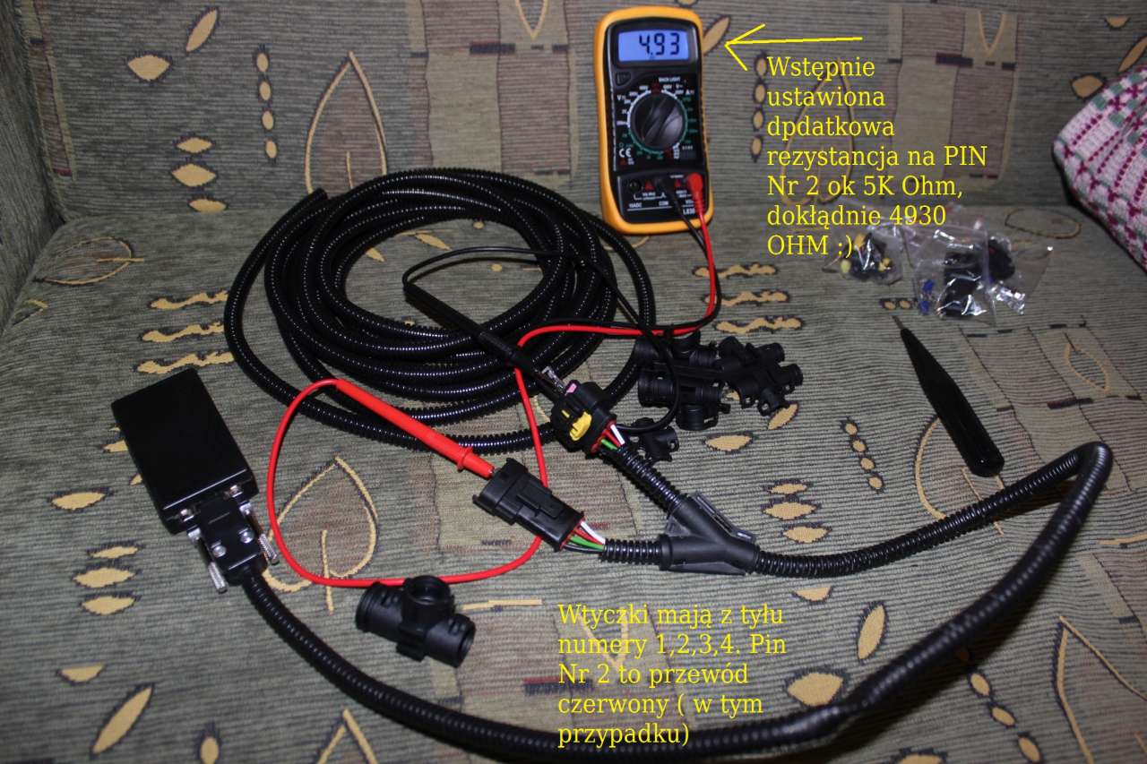

11. Miernik by ustawić sobie wstępnie te dodatkowe 5K Ohm.
Wykonanie jest pokazane na zdjęciach.
Budujemy pudełeczko, czyli wycinamy otwory na nasz potencjometr i wyłącznik, oraz na wejście kabla lub na montaż złączki PIN 9Dsub w przypadku rozłączanego boxa (profeska). Jak co połączyć pokazane na rysunku. Później ciągniemy kable te dwa czerwone(lub inny kolor) przez peszel, za trójnik aż do wtyczek Bosch 4PIN. Piny we wtyczkach o Nr 1,3,4 łączymy przewodami, przewody przechodzą przez trójnik, na tych 3 pinach nic nie robimy tylko normalnie łączymy 1 z 1, 3 z 3, 4 z 4. Dodatkowy opór tylko na pinie Nr 2 Mapsesnora. Składamy wszystko jak na zdjęciach. I wierzcie lub nie, ale to już koniec. A jeżeli ktoś chce mieć bajer w stylu palącej się diody na naszym powerboxe, to musi dociągnąć dodatkowo dwa kable do pudełeczka z Ground z Pin Nr 1 i +5V z Pinu Nr 3. Wtedy mamy zasilanie naszej diody, jest możliwość, ze dioda też będzie potrzebowała dodatkowe opornika by się nie spalić od tych 5V:). Wtedy nasz Powerboxa, będzie miał całe dwa oporniki diodę i wyłącznik. I za to żądają 250-350zł ??.

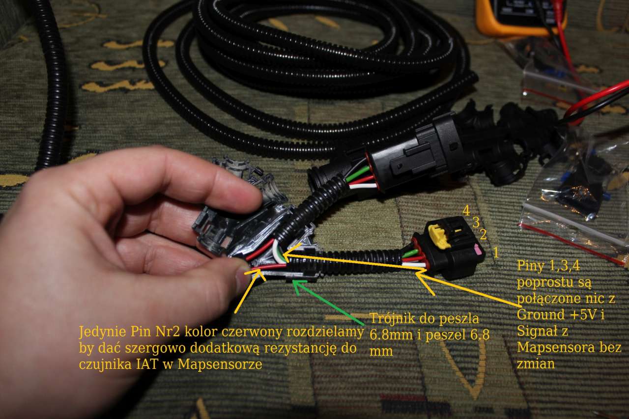

Najważniejsze to nie pomylić się, masz połączyć 1 do 1, 3 do 3, 4 do 4, A jedynie do pinu nr 2 dajemy w szereg dodatkową rezystancję. Cała budowa pokazana jest na zdjęciach i schemacie.

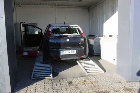

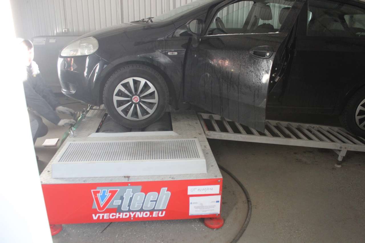

Jutro może uda się zwiedzić hamownię i porobić pomiary z boxem, na różnych ustawieniach. Ja mam potencjometr dokładny ten malutki z miedzianą śrubką. Od ok 1K Ohm do ok 6 K Ohm. Wstępnie ustawiony na 4.93K Ohm. Jak przejrzymy wykres, naszego mapsensora Bosch to widać, że to oszuka ECU o ok 20 St Celcujasza.
c.d.n...

Jutro wykresy i analiza ;). Dodam, że mam mocną serie..

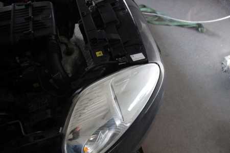

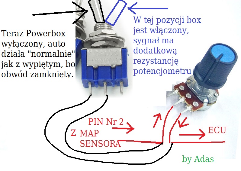

Komentarz do pliku: Montujemy

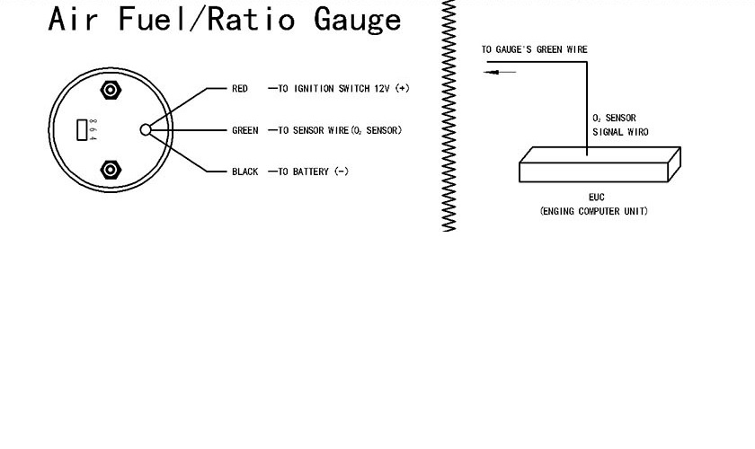

Komentarz do pliku: Jak podłączyć wskaźnik
Komentarz do pliku: Wskaźnik dodatkowy Air Furel ratio - dla bajeru, ale i potrzebny jest do monitorowania, podłączamy go do sygnałowego kabla z 1 sondy przed katem

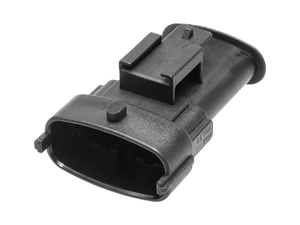

Komentarz do pliku: Wtyczka gniazdo Bosch 4PIN żeńska
Komentarz do pliku: Wtyczka Bosch 4PIN męska
Komentarz do pliku: przewód kabel 4 żyłowy
Komentarz do pliku: Trójnik 6.8mm do peszla

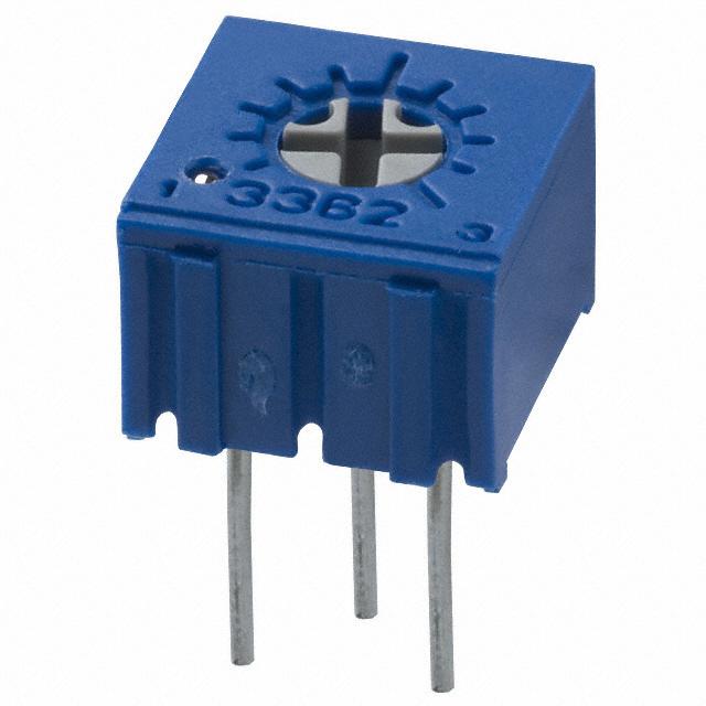

Komentarz do pliku: Zakresowy
Komentarz do pliku: Precezyjny ja mam taki
Komentarz do pliku: Schemat Czyli jak to wygląda w środku

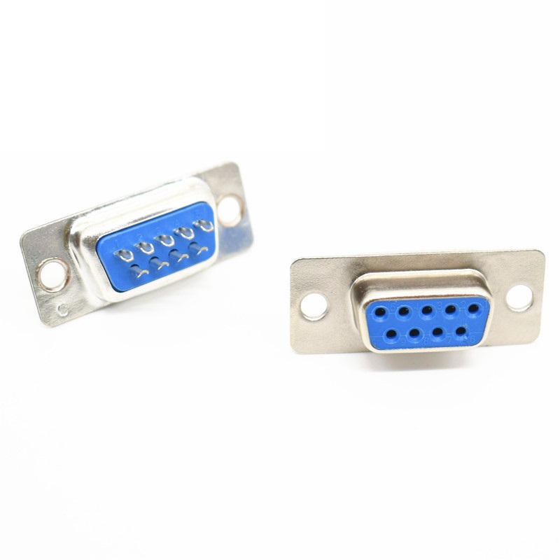

Komentarz do pliku: Kostki PIN 9Dsub
Komentarz do pliku: Duraluminiowe
Komentarz do pliku: Plastikowe
