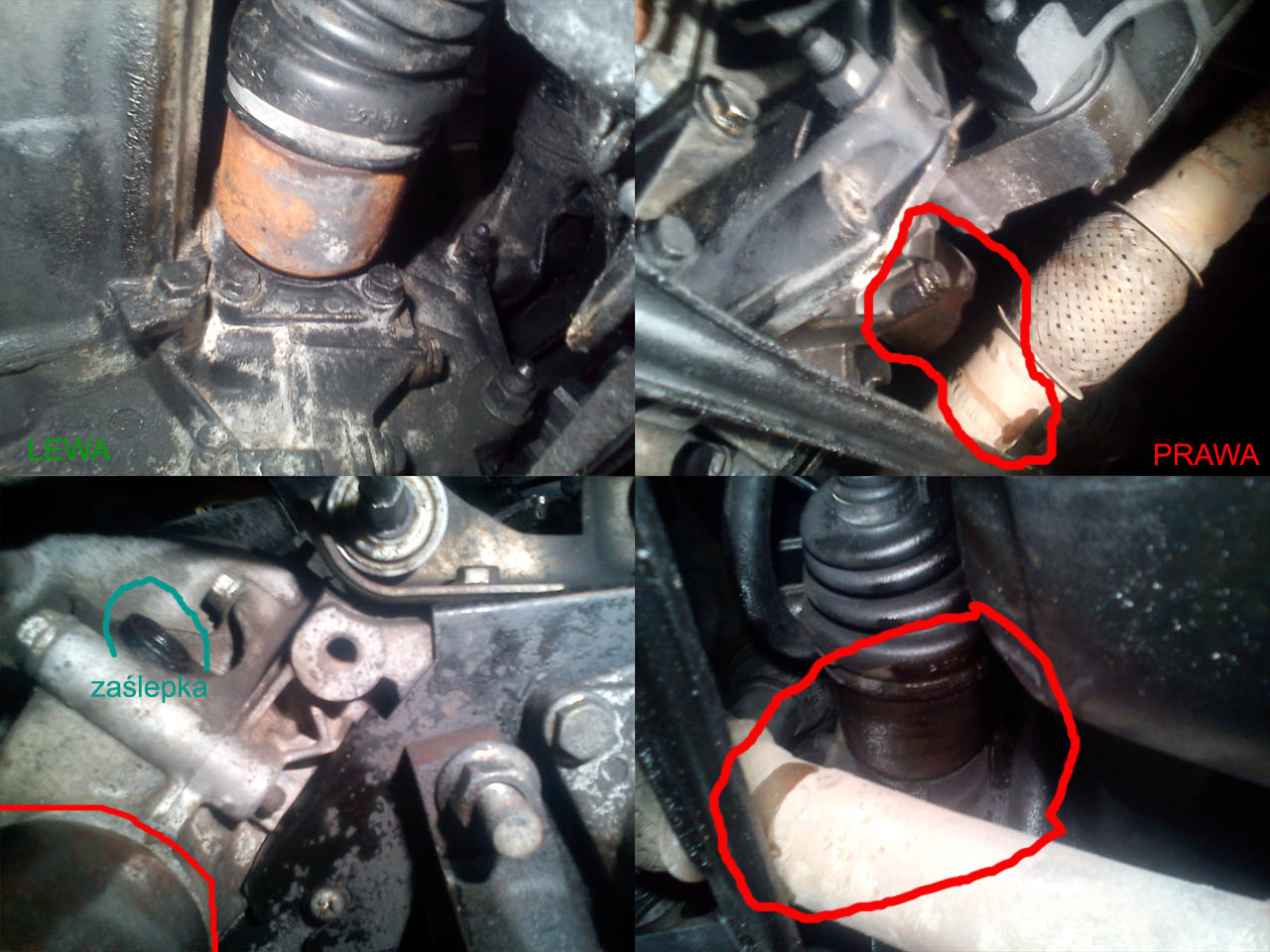

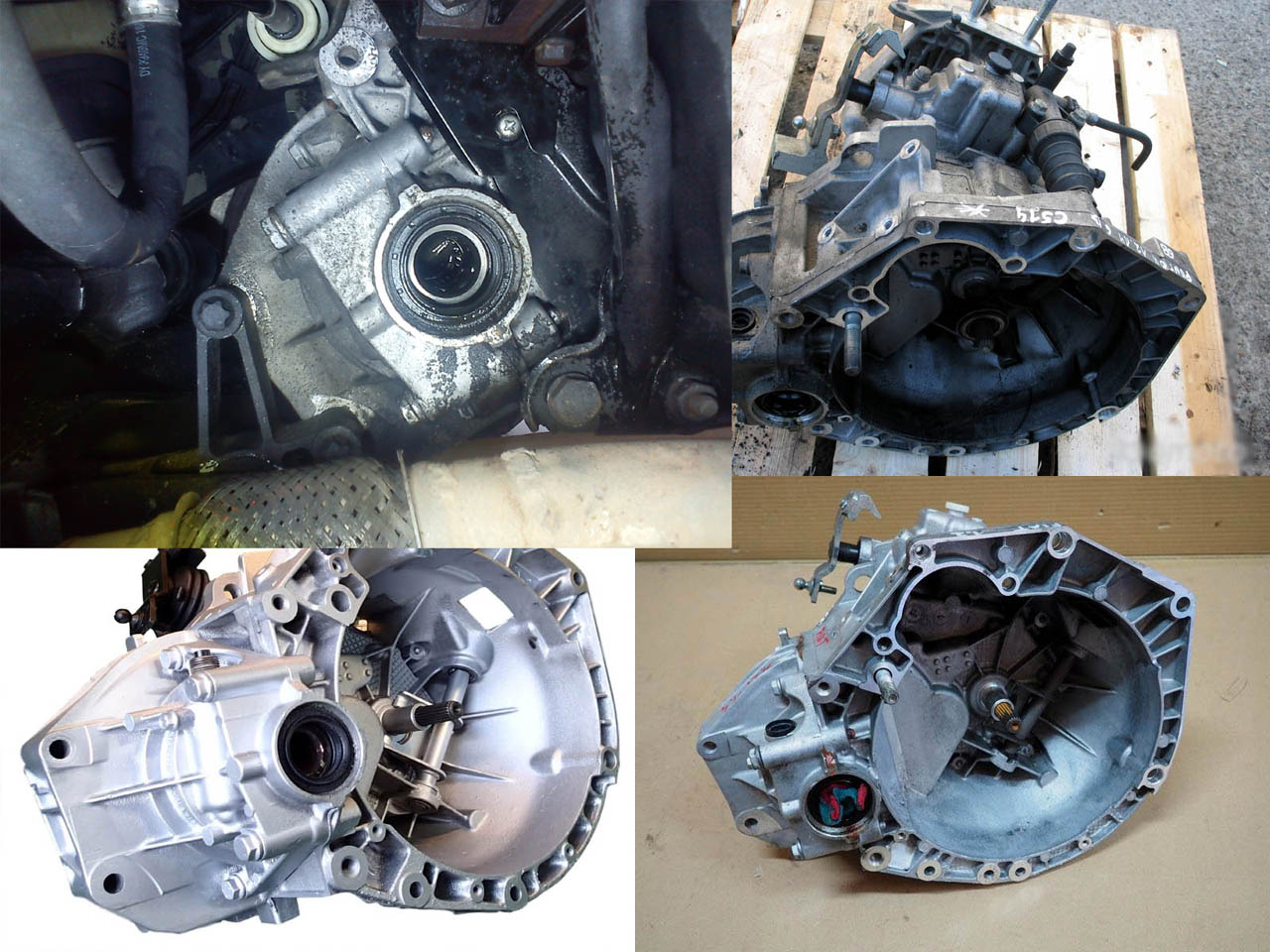

Typową przypadłością Grande są wycieki z wybieraka biegów (jest poradnik), bo Fiat zrezygnował z osłony (starsze modele miały). Skrzynia jest wtedy mokra od góry oraz olej cieknie głównie (lub tylko) na krótszą (lewą) półośkę. Prawa (długa) powinna być sucha, a jak nie jest, to prawdopodobnie padł uszczelniacz.
Aby znaleźć źródła wycieków skrzynię trzeba umyć (ale uważać, nie lać bezmyślnie od góry, zwłaszcza na łączenie skrzyni i silnika, bo można nalać do sprzęgła). Wyciek z prawej półosi sprawi też, że olej kapie na rurę wydechową - będzie czuć palony olej (i da się na zapach odróżnić, czy to przekładniowy, czy z silnika).

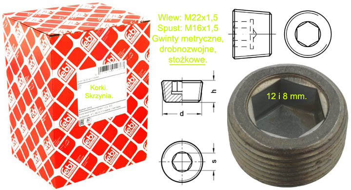

Zlewamy olej ze skrzyni. Korek spustowy na imbusa 8, wlewowy na 12. W razie czego rysunek (gwinty korków) jakby ktoś kiedyś zgubił. Do tej całej naprawy, bez kanału, auto trzeba będzie postawić (cały przód) na porządne kobyłki, bele drewniane itp. Trzeba będzie leżeć pod samochodem. Robota niewygodna (ale za to w sumie prosta).
Komentarz do pliku: Korki na skrzyni C514 5-biegów GP 1,4 8V.
U mnie był mokry wybierak i prawa (długa) półoś. Lewa (krótka) dobra (po umyciu). Należy też sprawdzić zaślepkę na górze mechanizmu różnicowego (stare Fiaty miały tam linkę dla prędkościomierza lub czujnik prędkości).
Komentarz do pliku: Wyciek znaleziony, prawa (długa) półoś. Plus wybierak (osobny poradnik).

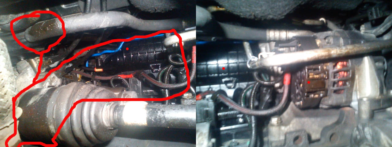

Olej chlapał aż na kolektor dolotowy, a stamtąd leciał na alternator. Ogólny syf...a niedługo przegląd.
Komentarz do pliku: Olej chlapie na tył i górę silnika...

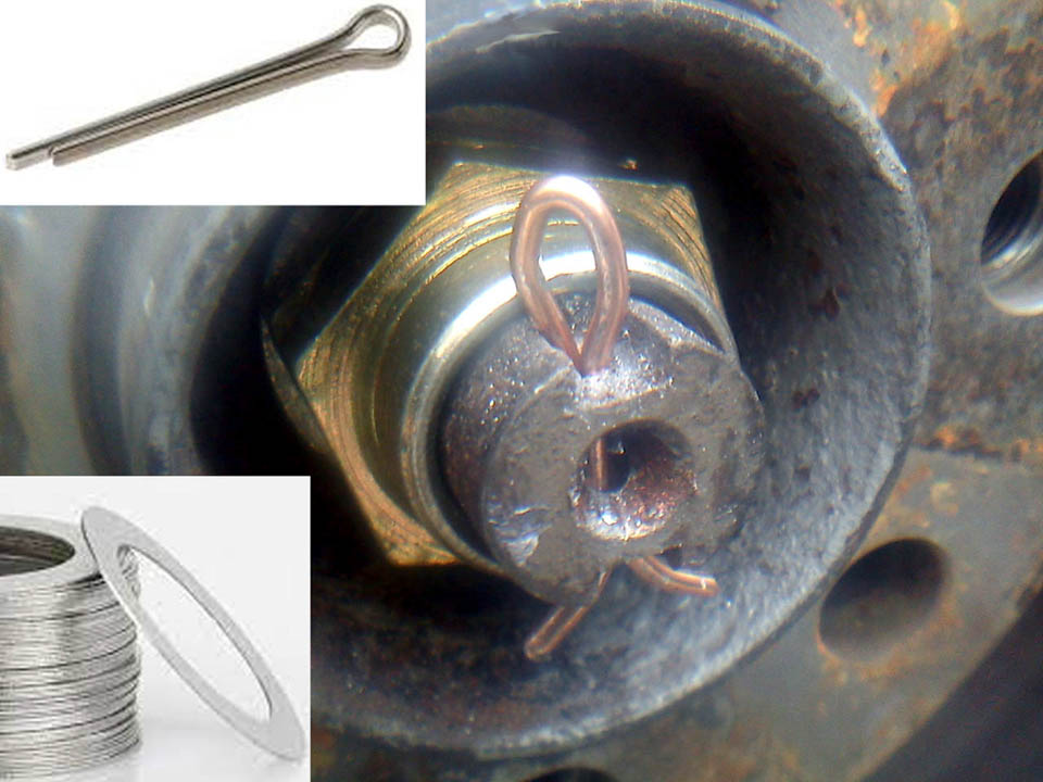

Alufelgi nie dają dostępu do nakrętki półosi, dlatego trzeba mieć (założyć na czas operacji) felgi stalowe lub dojazdówkę. Odbezpieczamy nakrętkę (porządny śrubokręt, miniaturowy przecinak itp.).
Komentarz do pliku: Zaklepana nakrętka - NIE jest to potrzebne.

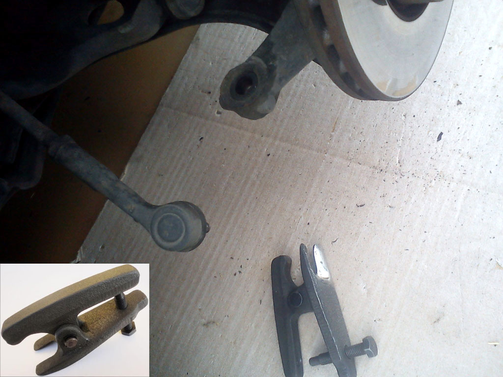

Odpinamy końcówki drążków kierowniczych. Najlepiej ściągaczem, nie nawalanie młotem.
Komentarz do pliku: Drążek kierowniczy - wymontować.

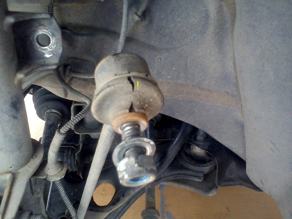

Dalej łączniki stabilizatora (jeden z przegubów, dolny lub górny, obojętne), bo przeszkadzają.
Komentarz do pliku: Łącznik stabilizatora, odłączyć jeden koniec.

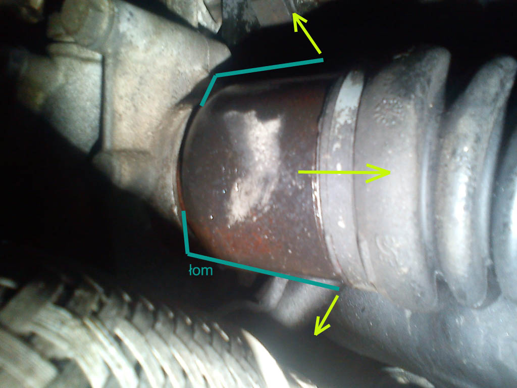

Do wymontowania kielicha półosi (przegub wewnętrzny) ze skrzyni, potrzebne są małe łomy i/lub bardzo duże płaskie śrubokręty. Który zadziała lepiej, to zależy od tego jak dużo miejsca jest (jak wysoko podniesiecie przód auta). Przeszkadzać może profil dolny, ta "belka", pseudo-rozpórka między wahaczami. Odkręcić ją.
Komentarz do pliku: Małe łomiki, wielkie śrubokręty.
Trzeba znaleźć punkt zaczepienia i zdecydowanie szarpnąć, podważyć kielich (ale uważać, nie wykruszyć obudowy dyfra). Druga ręka jednocześnie ciągnie za kielich. Jak nie idzie, to obrócić (przekręcić) nieco półoś i próbować znowu (demontaż zależy trochę od ułożenia pierścienia zabezpieczającego w kształcie litery "C"). Tylko nie ciągnąć za gumę.
Komentarz do pliku: Wyciąganie ze skrzyni, klips "C" wewnątrz.

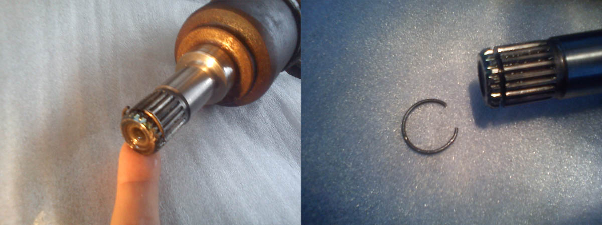

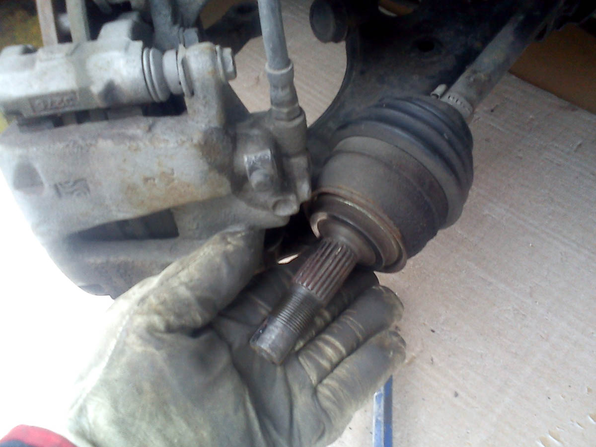

Półośka zdemontowana (prawa, długa). Nie znam się, ale ten pierścień wydaje się nieco za luźny? Podobno może się zdarzyć, że on zostanie wewnątrz skrzyni, uważać, albo jest tak rozciągnięty, że półośki nie można wyrwać (wtedy rozbieramy drugą stronę i próbujemy wybić, jest widok prawie "na przestrzał" przez dyferencjał). Rowek ma 2 mm szerokości, około 18 mm średnicy na dnie. Grubość pierścienia 1,8 mm. Średnica nominalna, nie wiem (jak to zmierzyć), nie wnikałem w temat.
Komentarz do pliku: Półoś wymontowana w całości.

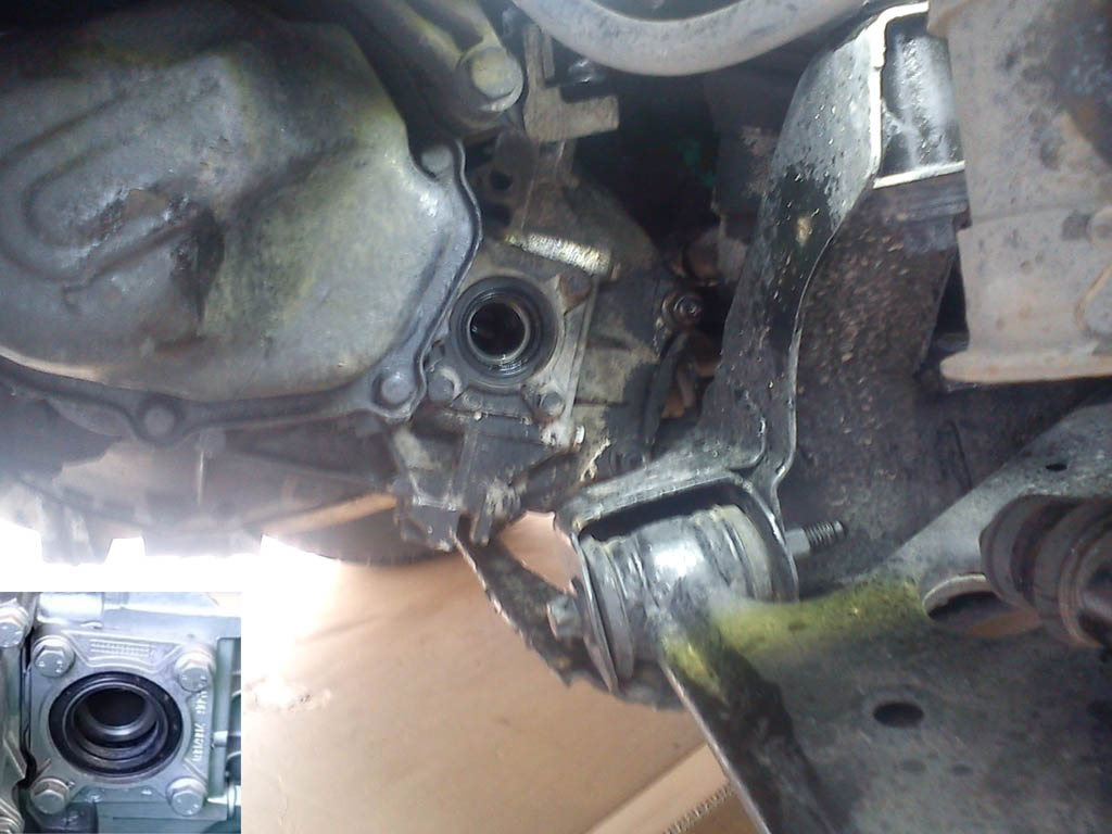

Zrobić zdjęcie pod odpowiednim kątem (nie jak ja, na wprost) albo lepiej zmierzyć głębokość osadzenia uszczelniacza, bo tam nie ma dna otworu, ogranicznika, można by go wbić prawie całego do skrzyni (albo za płytko). Dla porównania fotki skrzyń z internetu. Usuwamy stary uszczelniacz (te same narzędzia co do wypchania kielicha), czyścimy powierzchnie pod montaż.
Komentarz do pliku: Uważać na głębokość montażu simeringów.

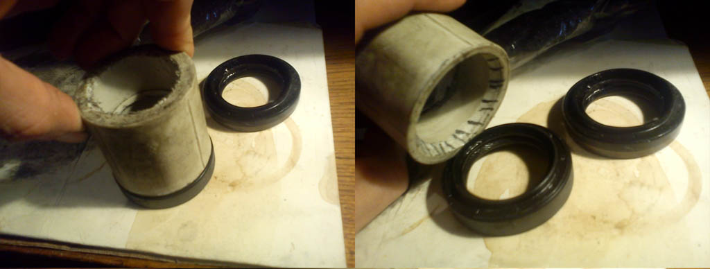

Załatwić jakieś narzędzie do montażu, od biedy stary uszczelniacz. Jakaś tulejka, rurka itp. Posmarować i nabijać z czuciem nowy uszczelniacz, powoli, kontrolować czy równo idzie i odpowiednio głęboko.
Komentarz do pliku: Narzędzie montażowe-samoróbka.

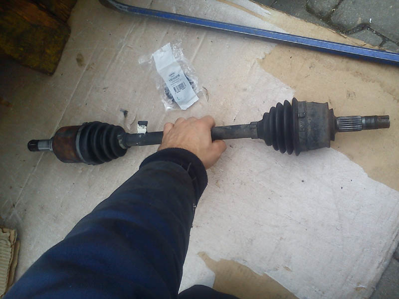

Druga strona samochodu ta sama procedura. Krótka (lewa) półoś.
Komentarz do pliku: Lewa, krótka półośka napędowa.

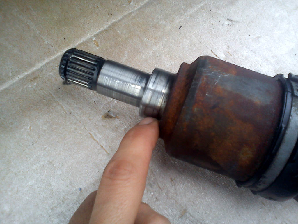

Jeśli stare uszczelniacze narobiły rowków, to niestety skuteczność nowych będzie upośledzona, krócej będą trzymać szczelność. Można by ewentualnie celowo wstawić nowe uszczelniacze nieco głębiej/płycej (o 1-2 mm). Jakiekolwiek szlifowanie/polerowanie nie jest zalecane, bo może jeszcze zaszkodzić.
Ciekawy dokument (np. strony 20, 21, 22): https://www.parker.com/literature/Engineered%20Polymer%20Systems/5350.pdf
Komentarz do pliku: Nic NIE szlifować, bo pogłębicie te rowki!

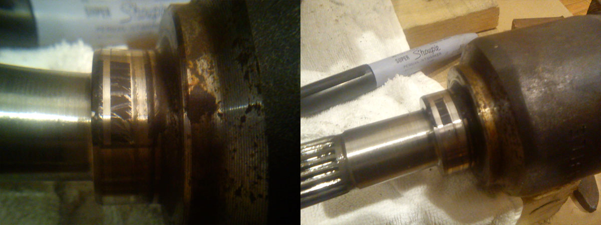

Przy ocenie głębokości osadzenia nowych uszczelniaczy można zastosować sztuczkę z markerem. Malujemy kielich i kręcimy w skrzyni (oczywiście bez pierścienia, klipsa zabezpieczającego, tymczasowo).
Patrzymy gdzie wytarło 2 ślady (a czasem nawet i 3, na czole kielicha). Szerokość świadczy o przekrzywieniu, ślady powinny być w miarę wąskie (na przykładzie pierwszy pasek po lewej jest cieńszy i ma odstęp od "fazy", druga doklejona fotka po prawej ma ten pasek szerszy, czyli jest przechył, do tego jest na styk z "fazą"). Trzeba uważać, bo cofnięcie za głęboko wbitego simeringu jest prawie niemożliwe bez jego naruszenia, uszkodzenia (może przeżyje, może nie).
Komentarz do pliku: Test pracy simeringa, wycieranie flamastra.

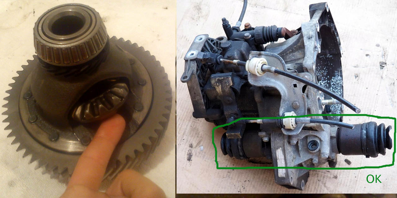

Po demontażu półosiek, może się zdarzyć, że koronki się przestawią (poza skrzynią, można je po prostu wyjąć ręką) i nie będzie można wsadzić półośki. Trzeba na to zwracać uwagę. Między innymi z tego powodu (plus wycieki i ochrona przed syfem), np. używane skrzynie powinny być transportowane z kielichami. Prawidłowo (aby z dyfra nic nie wypadło - a koronki pracują na podkładkach, talerze/miseczki, czyli w sumie 4 elementy mogą nie być na pozycji). Ewentualnie przewiązane na wylot przez dyfer sznurkiem.
Komentarz do pliku: "Zębatki" mogą wypaść z dyferencjału...
Najważniejsze: samochodu bez półośki nie wolno odpalać (albo np. holować), bo jak wyleci koronka, to zblokuje dyfer i rozłupie obudowę. Wtedy remont.

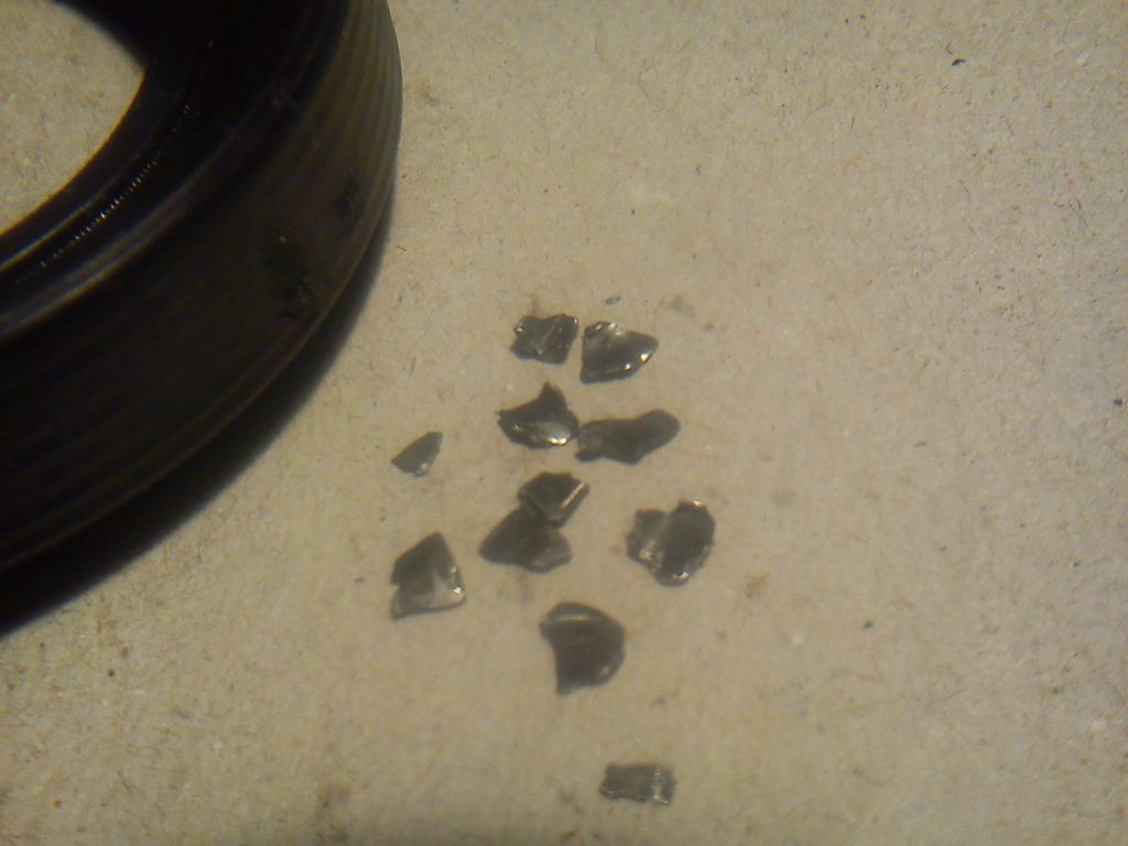

Komentarz do pliku: Tajemnicze blaszki w uszczelniaczach?

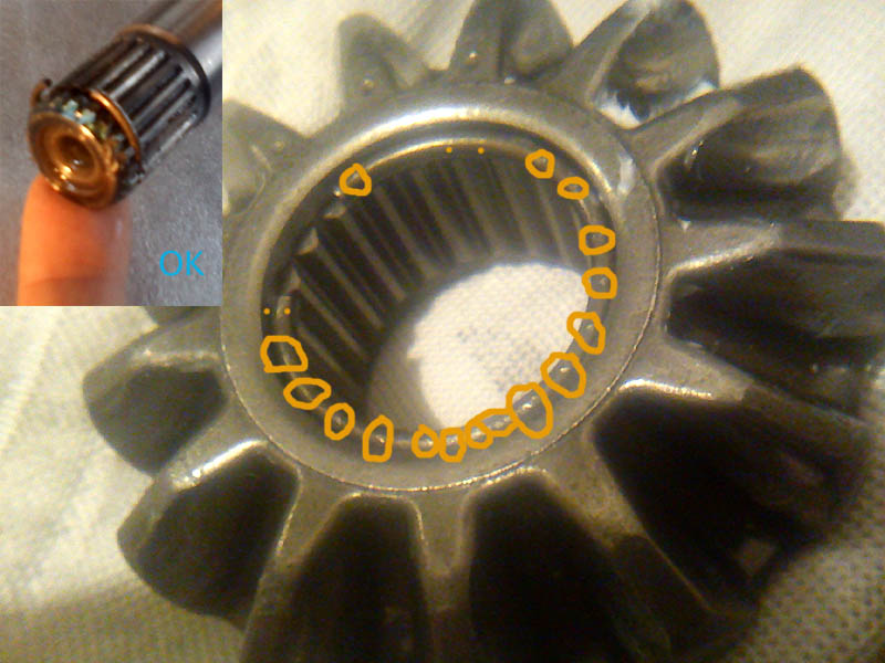

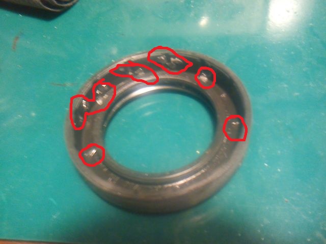

Tematy się ładnie łączą. Jeśli przy wymianie simeringów znajdziecie w nich jakieś odłamki blaszek, to na 99,9% wiadomo co to.
Wady modelu: https://fiatpunto.com.pl/topic18433.html Wada skrzyń C514 (łożyska kulkowe kryte mogą mielić własny koszyczek).
Komentarz do pliku: Łożyska kulkowe kryte mielą własne koszyczki (metalowe, bo są też wersje plastikowe).
Ten syf zlatuje na dół do mechanizmu różnicowego i go przyciera, wszystko - koronki, satelity, łożyska stożkowe.

Jak się komuś nudzi i nie ma zwyczaju klepania nakrętek (ja nigdy nie zaklepuję i jakoś żyję), to w ramach zabezpieczenia można wykonać otwory na zawleczki (w półosi da się wiercić, powoli, świeżym wiertłem). Oprócz tego można by było użyć kleju do gwintów.
Komentarz do pliku: Pójście na samowolkę przysługuje tylko doświadczonym majsterkowiczom.

Co do pierścieni "C" na półośkach, to one mają być "za luźne", bo mają się rozprężać na zewnątrz i trzymać w koronce dyferencjału. Jeśli macie pierścienie bardzo brudne (nawet wiórami, odłamkami metalu) i/lub pokaleczone, to mogą być problemy z de/montażem. Drobne zadziory (powstają naturalnie przy de/montażu) można złagodzić osełką/papierem ściernym (przy dużych wymieniamy zabezpieczenia na nowe - kosztują kilka złotych sztuka).
Komentarz do pliku: Pierścionek ma być luźny (prężyć na zewnątrz).

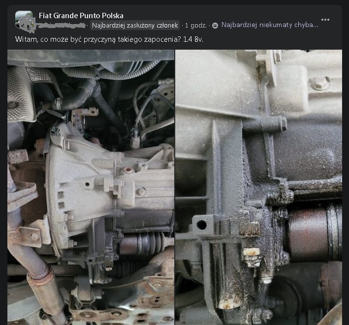

Najbardziej Niekumaty Członek ma taki problem. Gdyby tylko Fiaty miały swoje fora, a może nawet osobne dla Punto......
Komentarz do pliku: Fejsik, Meta, w nosie "feta".
Dalej w dyskusji jest mowa o wybieraku (no ale wiadomo, tego też na forum, ani na YouTubie "nie ma", wszechświat składa się tylko z Fejsa na srajfoniku)...
