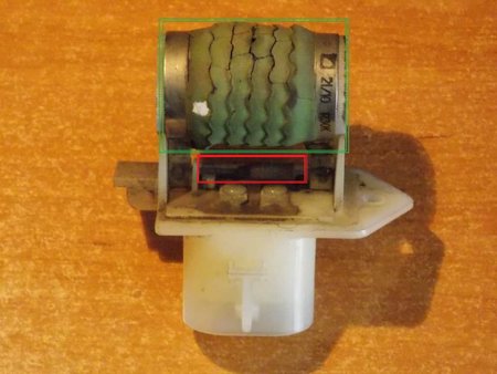

Całość wygląda tak:
Zielony - rezystor
Czerwony - termik (bezpiecznik termiczny)
Rezystancja termika powinna wynosić 0,00Ohm
Rezystancja rezystora w temp 20*C ok 0,5Ohm-a.
Niestety parametry termika są mi nieznane - zapomniałem odczytać. W każdym razie najważniejsze to prąd [A] i temp. zadziałania.
Prąd może być większy, natomiast temp zadziałania taka sama.
Jeśli uszkodzony jest rezystor (b. duża rezystancja) to trzeba całość kupić - koszt ok. 100zł w aso.
Jeśli uszkodzony jest termik to za 2-3zł w sklepie elektronicznym lub na allegro kupić nowy i wlutować. <- to samo dotyczy rezystora went. nawiewu :)

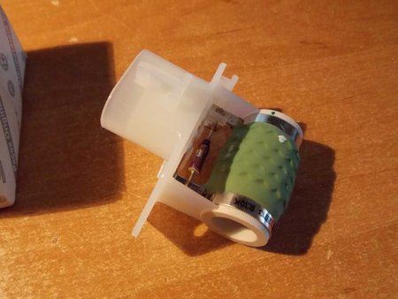

Nowy:

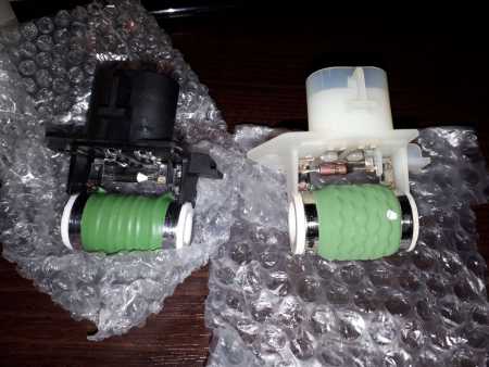

Ponieważ rezystor spalił się drugi raz... (~75 000km, ~3,5roku) kupiłem ponownie ten sam i Chińczyka za ok 50zł z wysyłką z Chin (odpowiednik nr OE 55702358) -> Działa! Tylko nie do końca cokół gabarytami pasował, to nożykiem do tapet sobie toche pomogłem :)
Rezystor 55702358 jest ok. połowę tańszy od 51805134 i działa.
Jedyna różnica w pracy jest taka, że wentylator pracuje trochę szybciej (Mniejsza rezystancja rezystora)[wydaje mi się, że pracuje trochę szybciej ;) ], ale to niczemu nie przeszkadza, tylko zwiększa wydajność chłodzenia na I biegu wentylatora :)
Chińczyk 55702358 (czarny) z aliexpress (OE 55702358 można kupić też w lepszej cenie od OE 51805134 (zamienników brak)):
OE 51805134 (biały) vs. 55702358 (czarny):
