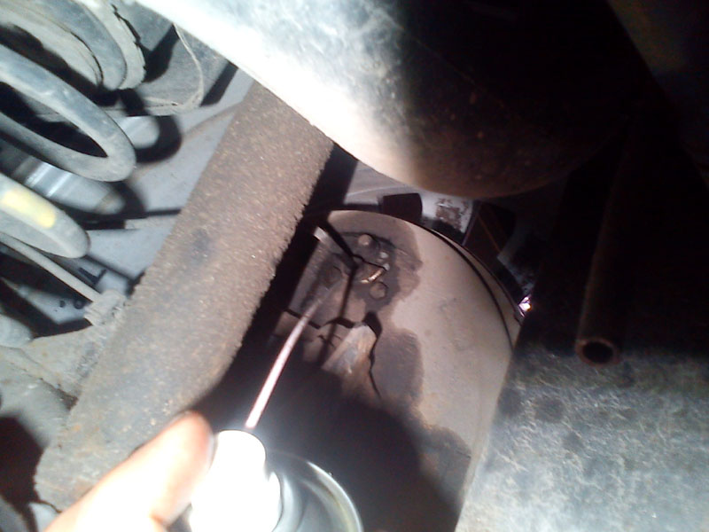

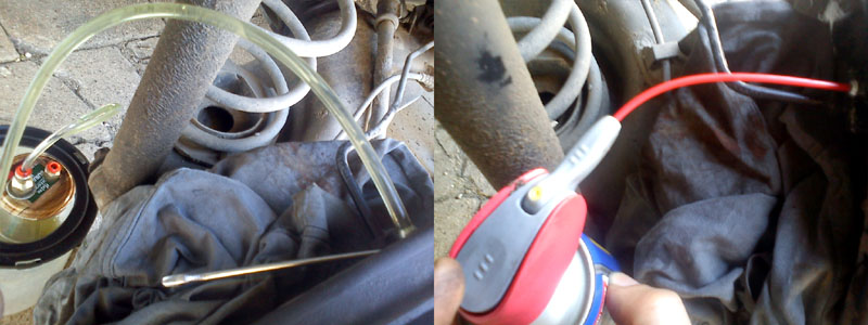

Bębny i szczęki hamulcowe, to typowe części eksploatacyjne podlegające okresowej wymianie. Narzędzia i materiały potrzebne do tej "naprawy" oraz poziom trudności (nisko-średni) jest taki sam jak przy hamulcach przednich (tarcze i klocki - jest do tego osobny poradnik, zaleca się lekturę). 1. Jeśli przy okazji będzie wymieniany płyn hamulcowy, to dzień wcześniej wypada opryskać odpowietrznik jakimś środkiem do luzowania rdzy (WD-40 i tym podobne "penetranty"), jak będzie miał dużo czasu, to może zadziała. Pryskamy z zewnątrz i do odpowietrznika (po zdjęciu kapturka gumowego). Załącznik:
Komentarz do pliku: Ewentualna wymiana płynu, przy okazji. Spryskać odpowietrznik (w środek też).
01_Penetrant_Opcjonalnie.jpg [ 83.34 KiB | Obejrzany 25844 razy ]

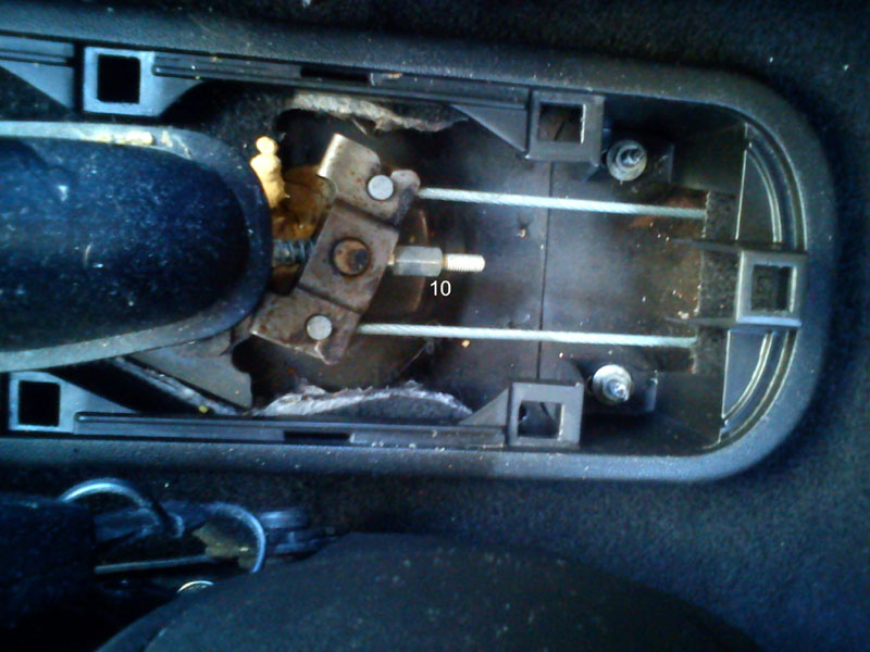

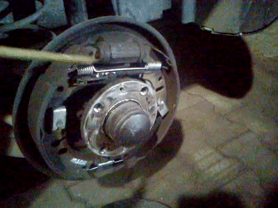

2. Wyciągamy osłonę tunelu i dźwigni hamulca ręcznego (trzyma się na zatrzaskach, trzeba szarpnąć) i poluzowujemy linki (bo stawiają opór i będą przeszkadzać przy demontażu bębna). Załącznik:
Komentarz do pliku: Zluzować linki ręcznego, będzie łatwiej zdjąć bębny.
02_Luzujemy_Linki.jpg [ 109.66 KiB | Obejrzany 25844 razy ]

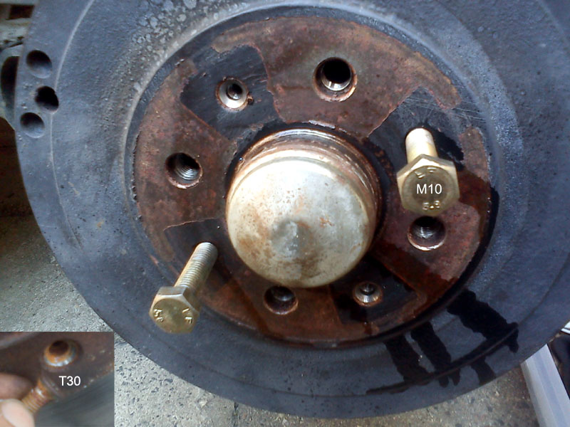

Do ręcznego też jest na forum poradnik, "świeżaki" też niech przeczytają. 3. Odkręcamy śrubki z łbami stożkowymi trzymające bęben, oryginalnie na torx-a T30. Jeśli bęben nie chce zejść rękoma, to wspomagamy się przy użyciu 2 śrub z gwintem M10, bęben zostanie wypchany z piasty. Jeśli jest duże zużycie bębna (powstał "rant"), to szczęki będą zawadzać, będzie ciężko zdjąć, ale da się (trochę siłą, trochę sposobem, pokręcić bębnem, pokołysać na boki, to jakoś zejdzie ze szczęk). Załącznik:
Komentarz do pliku: Dwie śruby tworzą "ściągacz" do bębna.
03_Zdejmujemy_Beben.jpg [ 117.24 KiB | Obejrzany 25844 razy ]

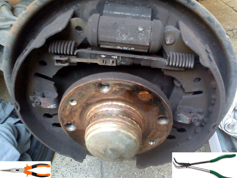

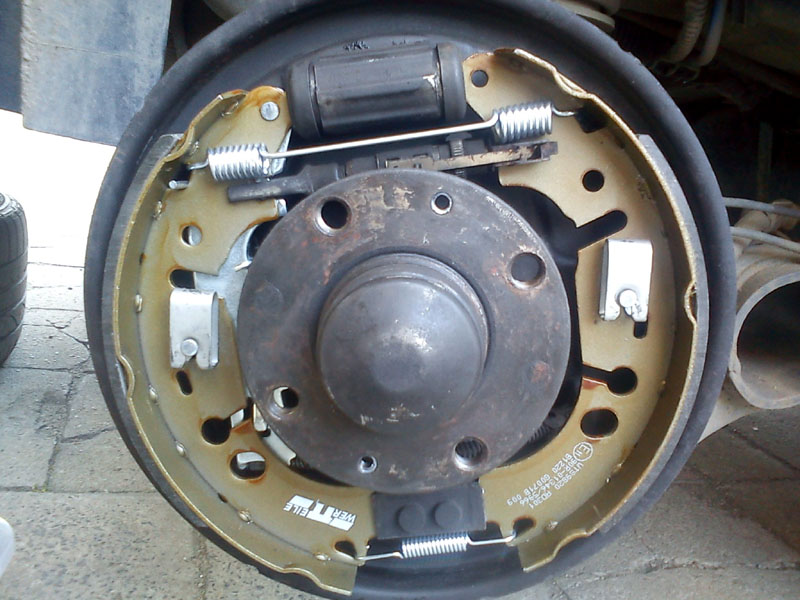

Lepiej NIE próbować luzować, cofać samoregulatorów (w większości samochodów da się to zrobić, np. przez otwór po śrubie koła, cienkim śrubokrętem, popychaczem). Tutaj (w Grande Punto) są one delikatne, można np. pogiąć blaszki sprężynujące samoregulatora, później będzie duży problem z jego prawidłowym działaniem (nie pytać "skąd" wiem). 4. Demontaż starych szczęk robimy dobrymi, mocnymi szczypcami, przydadzą się i proste i zagięte. Załącznik:
Komentarz do pliku: Dobre, mocne szczypce do zdjęcia sprężyn.
04_Demontujemy_Szczeki.jpg [ 112.35 KiB | Obejrzany 25844 razy ]
Dla totalnych "świeżaków", może to być traumatyczne przeżycie, tak "mocne" są te sprężyny. W trakcie zdejmowania szczęk, obserwować co się dzieje z cylinderkiem, czy przypadkiem nie chcą wyskoczyć tłoczki (gdy w układzie jest jakieś nadciśnienie, np. ktoś dotknął hamulca nożnego w kabinie). Rzadko, ale się zdarza. 5. Oględziny i weryfikacja starych części. Samoregulator trzeba dobrze oczyścić, nawet wykąpać w rozpuszczalniku lub nafcie. Na zewnątrz ma być suchy (smar można dać tylko do środka w gwint). Jak ma wyglądać i działać sprawny samo-regulator dobrze widać na tym filmie. https://www.youtube.com/watch?v=Uzf-mTDOgPAZałącznik:

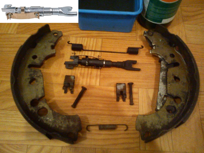

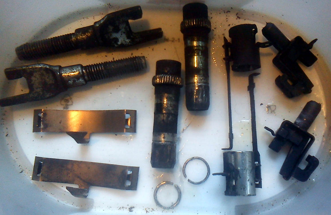

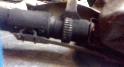

Komentarz do pliku: Czyszczenie i test samoregulatora.
05_Czyszczenie_Samoregulatora.jpg [ 106.93 KiB | Obejrzany 25844 razy ]

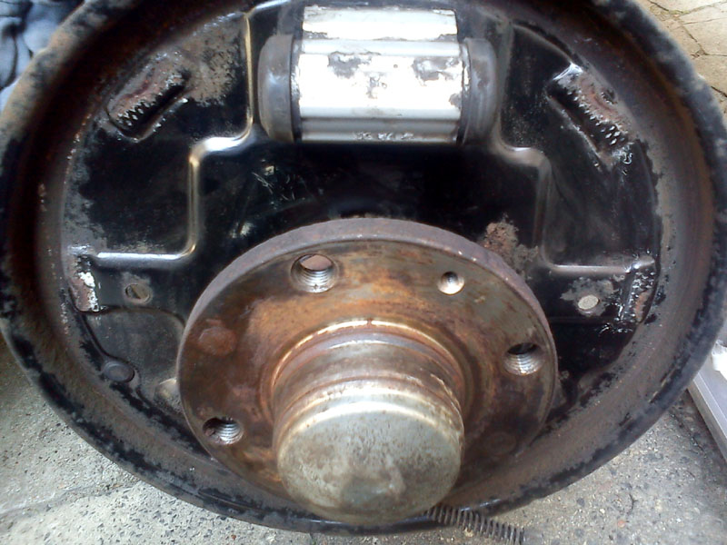

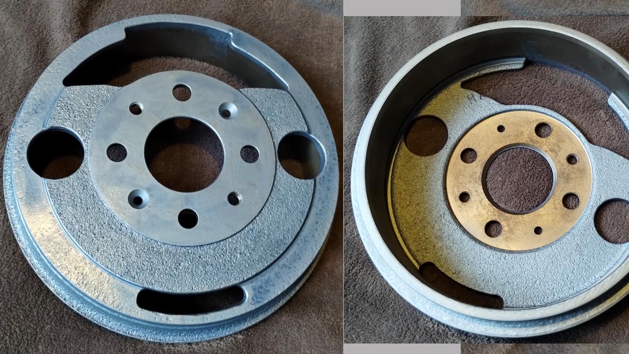

6. Myjemy ładnie "tarczę kotwiczną". Wyczyścić też pył zalegający na pierścieniu magnetycznym ABS. Myć, ale bez przesady, teoretycznie jest możliwość zalania (częściowego "podlania") łożyska rozpuszczalnikiem. Załącznik:
Komentarz do pliku: Umyta tarcza kotwiczna. Uważać na ABS.
06_Myjemy_Tarcze_Kotwiczna.jpg [ 119.55 KiB | Obejrzany 25844 razy ]

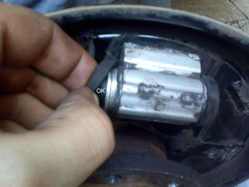

7. Sprawdzamy stan osłon i uszczelnień cylinderków. Tłoczek się rusza, jest sucho i czysto = OK. Załącznik:
Komentarz do pliku: Wszystko OK z cylinderkiem.
07_Sprawdzamy_Cylinderki.jpg [ 76.13 KiB | Obejrzany 25844 razy ]

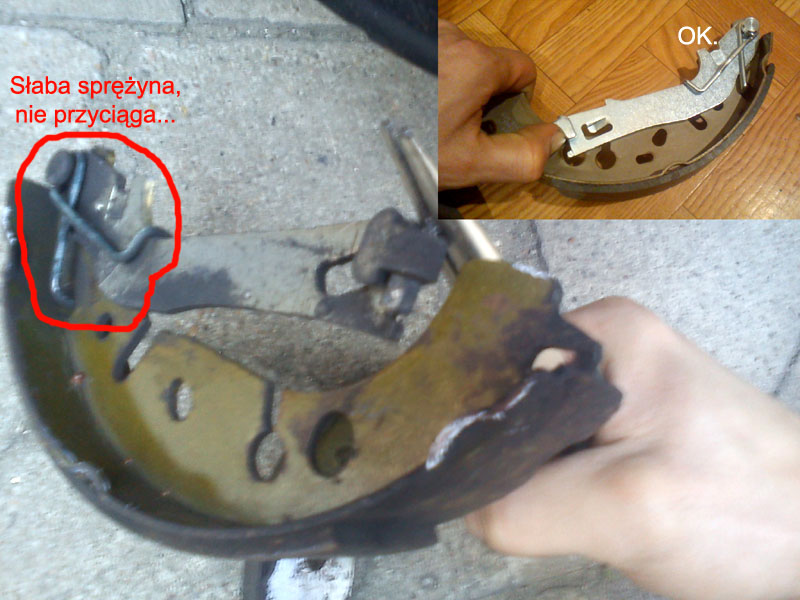

Komentarz do pliku: Przykładowa awaria - totalnie luźne, słabe sprężyny powrotne od ręcznego.
08_Stare_Slabe_Sprezyny.jpg [ 111.42 KiB | Obejrzany 25844 razy ]

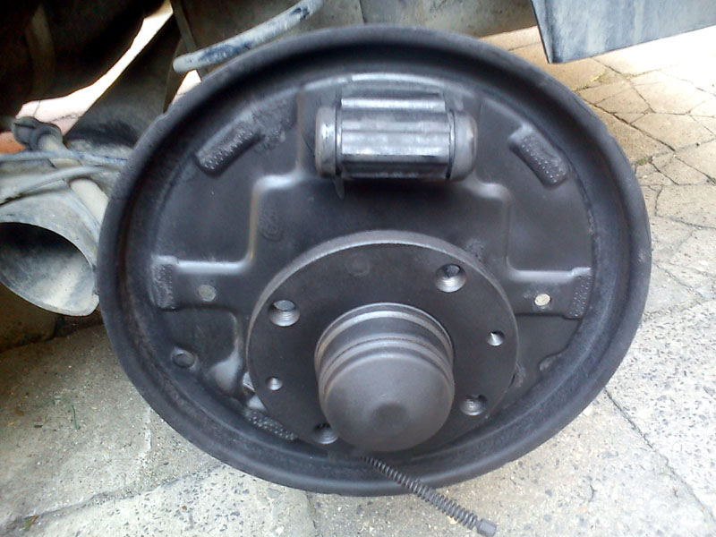

9. Jako zabezpieczenie (ograniczenie, "gra na czas") przed korozją, można wszystko opylić srebrzanką w aerozolu (żadnego mazania pędzlami z farbą, ani "szpachlowania" smarami). Załącznik:
Komentarz do pliku: Składamy na czysto i sucho, ewentualnie cienka warstwa farby wysokotemperaturowej.
09_Srebrzanka_Spray.jpg [ 109.72 KiB | Obejrzany 25844 razy ]

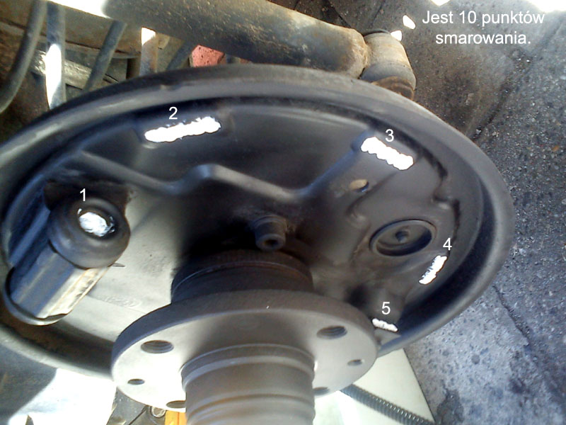

Do oczyszczenia piasty nie należy używać materiałów ściernych (zwłaszcza "janusze" mechaniki, co nie rozumieją, że ta czynność, to szlifowanie, a nie niewinne "czyszczenie"), w rękach łamagi stanowi to zagrożenie (można naruszyć geometrię, wywołać lub powiększyć istniejące "bicie"). Szczotkowanie (obrotowe + ręczne) w zupełności wystarczy. Odstające grudki rdzy zeskrobać i tyle. 10. Aby układ miał lżej, można posmarować (jakiś dobry "ceramik") wskazane punkty (10 miejsc, po 5 na szczękę). NIE ma mechanizmów "bezobsługowych". Obojętnie, czy się złoży na sucho, czy smaruje, to i tak okresowo (raz na rok, dwa) wypada to rozebrać, wyczyścić i złożyć ponownie. Problemy są jak "janusze" nic nie robią latami, później są pretensje do świata, że coś tam się zapiekło, zatarło, pękło, zgniło, itp. Załącznik:
Komentarz do pliku: Dobry smar, ale mało (dać mniej niż na foto).
10_Lekkie_Smarowanie.jpg [ 108.63 KiB | Obejrzany 25844 razy ]

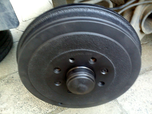

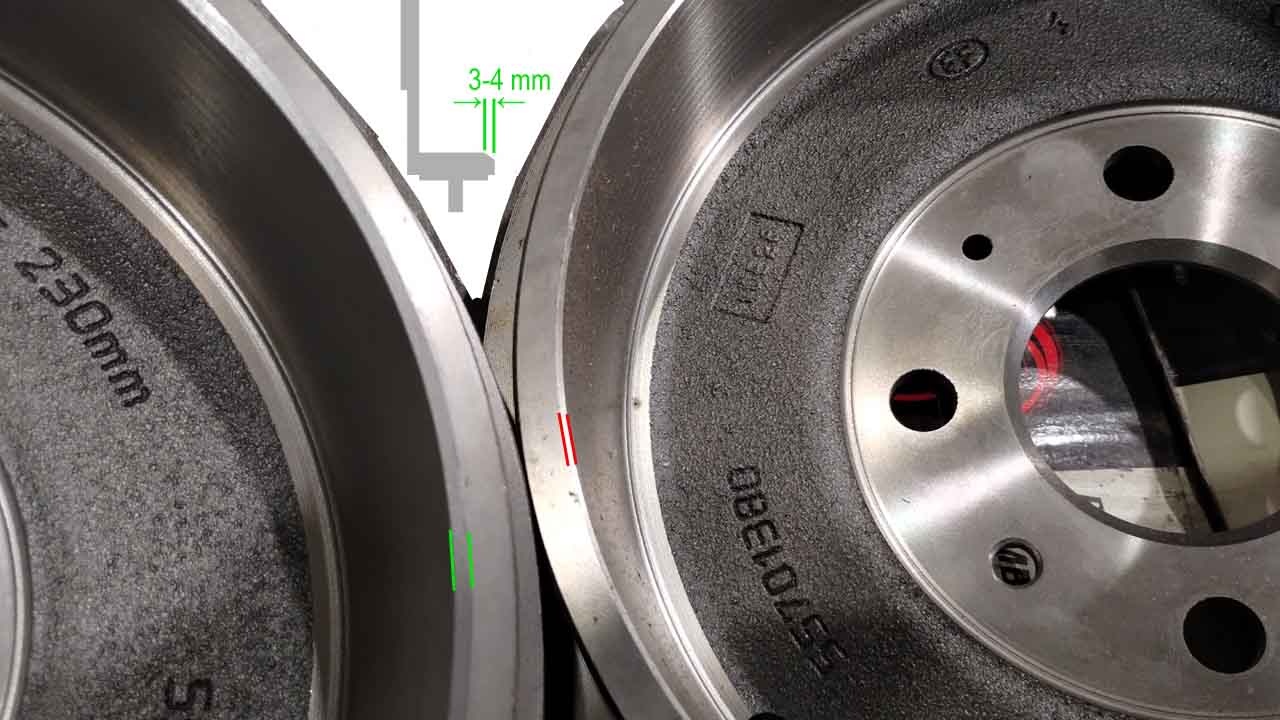

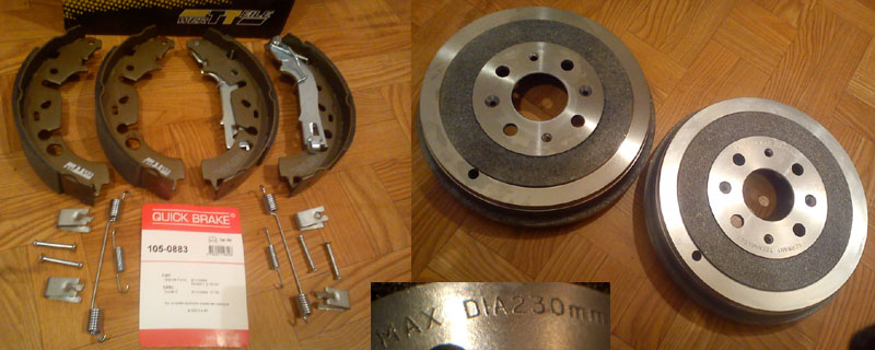

11. Nowe części gotowe do montażu. Do silnika 1,4 są większe bębny (228 mm) niż do 1,2 (203 mm). Jak w przypadku nowych tarcz na przód, tak i tutaj należy odkonserwować bębny (mogą być opylone środkiem antykorozyjnym na czas magazynowania). Nie zatłuścić szczęk. Załącznik:
Komentarz do pliku: Nowe graty do założenia. Odtłuścić bębny.
11_Nowe_Czesci.jpg [ 78.2 KiB | Obejrzany 25844 razy ]

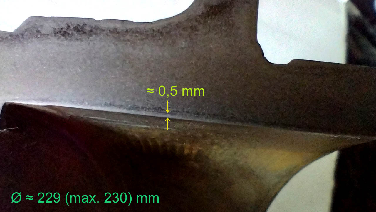

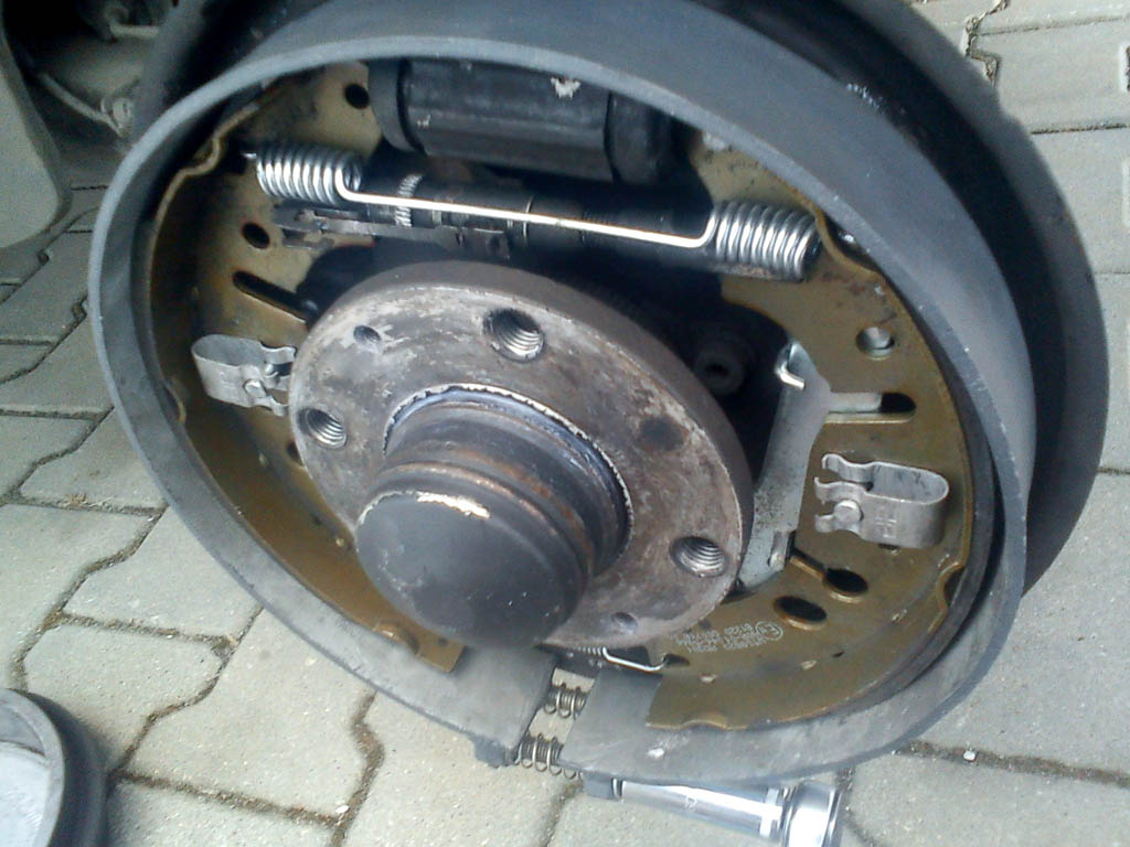

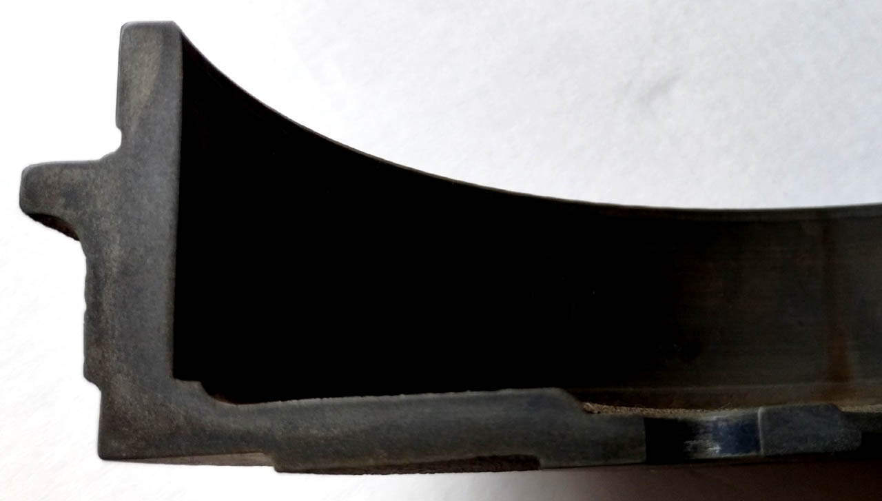

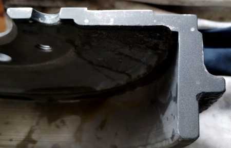

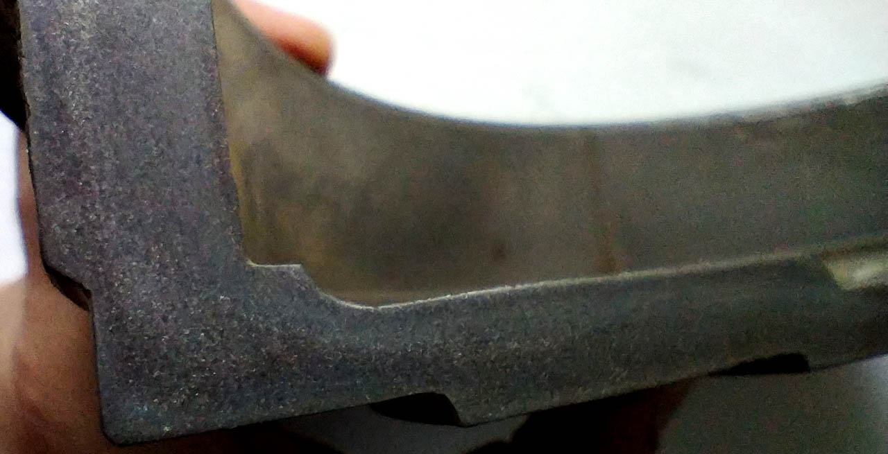

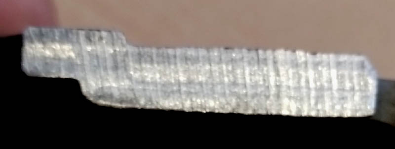

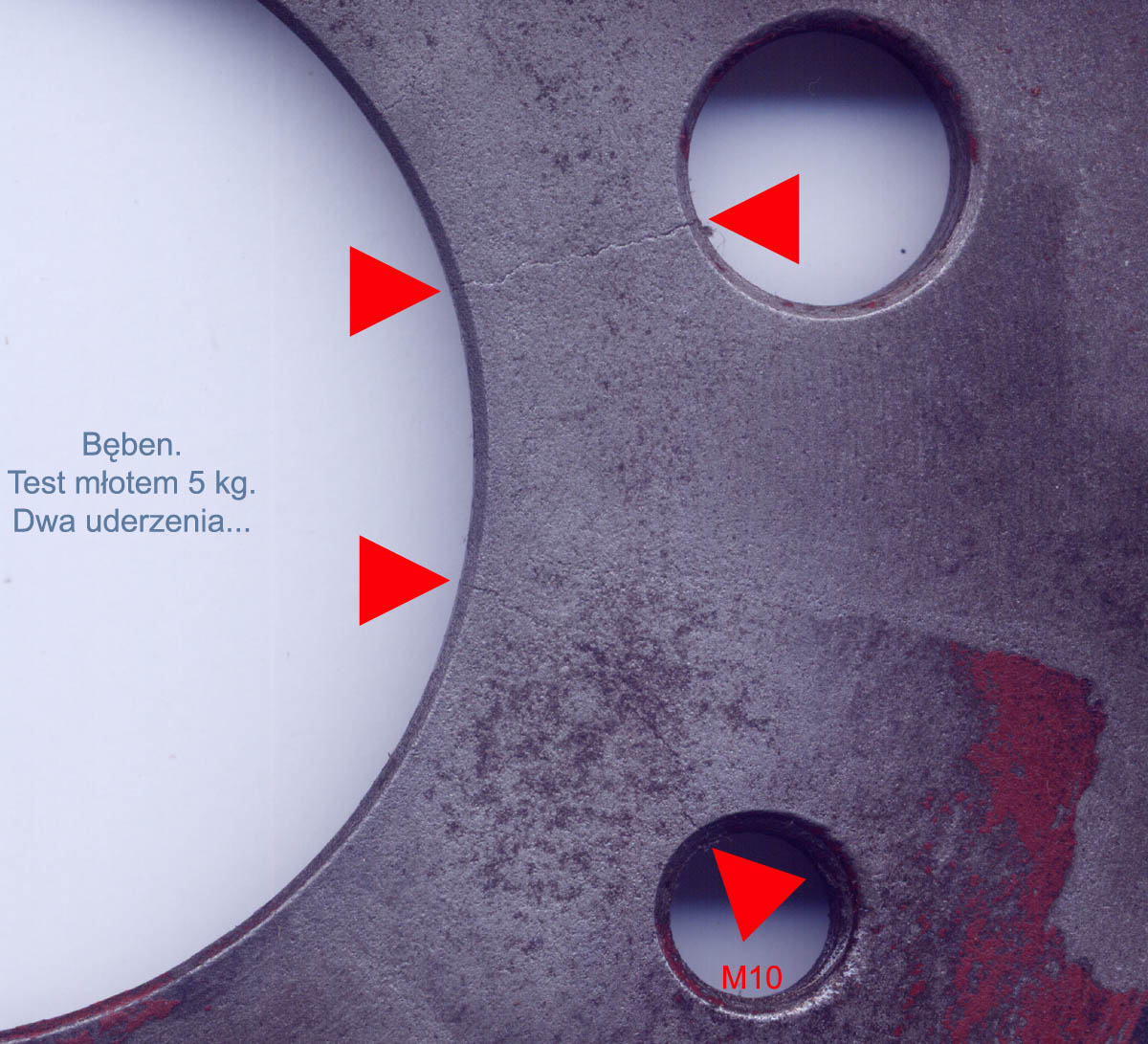

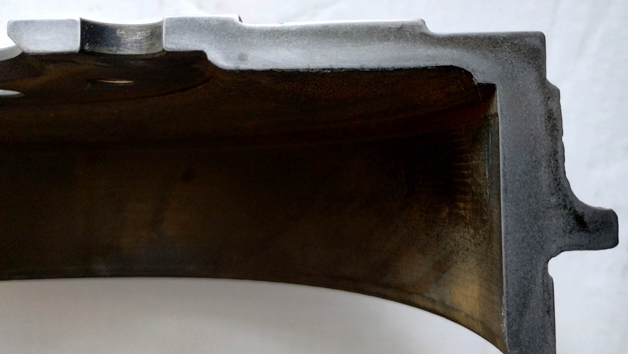

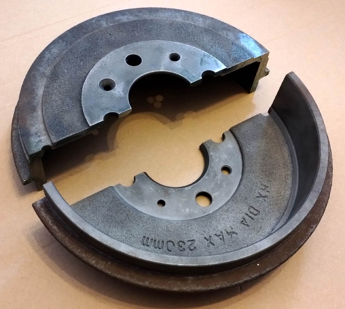

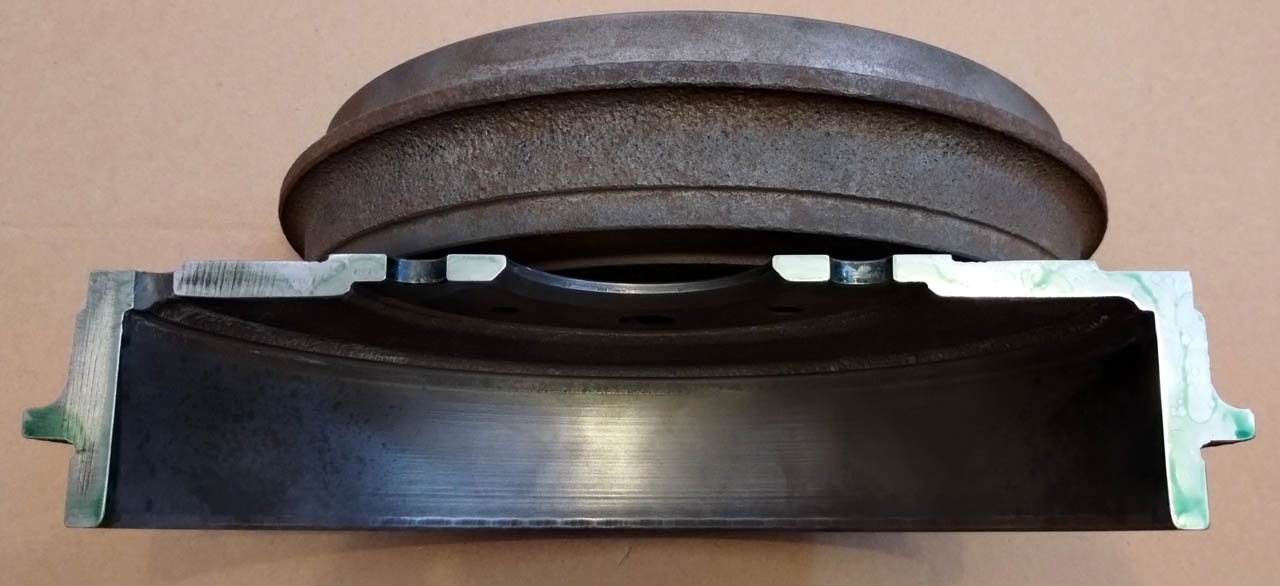

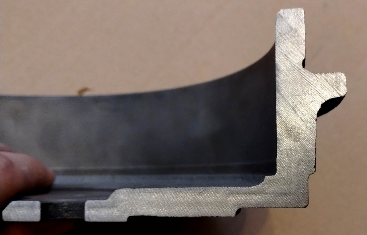

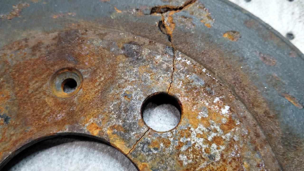

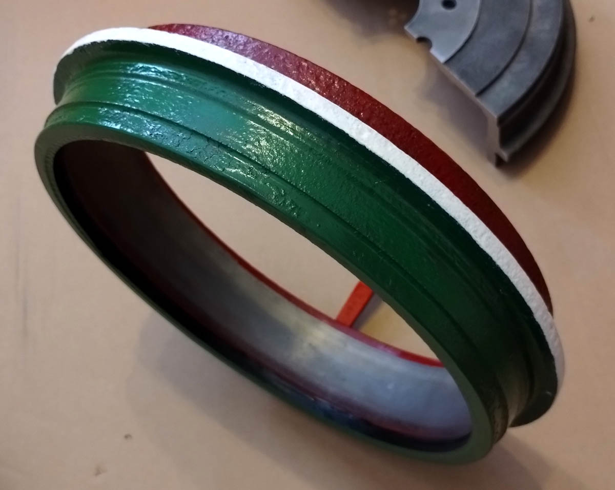

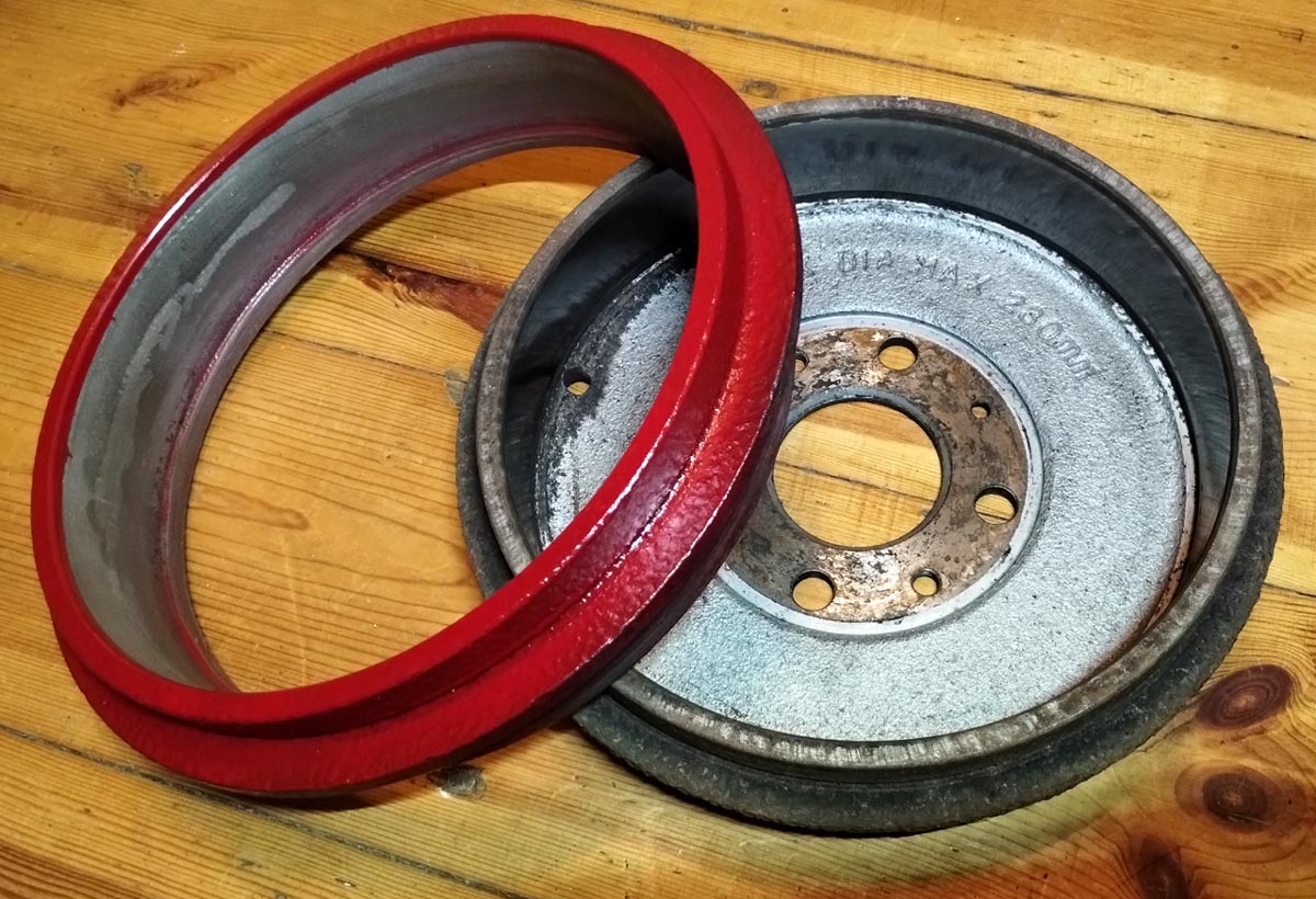

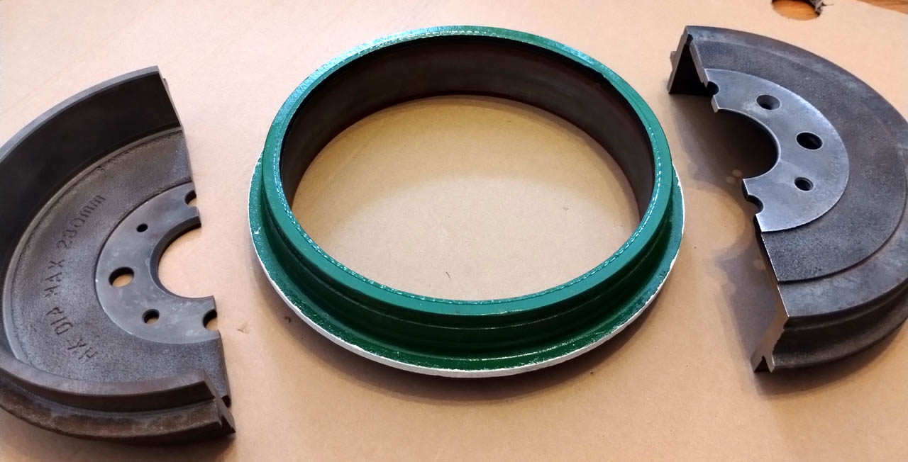

Uwagi dodatkowe: a) w dniu wymiany NIE wyrzucać jeszcze starych części, przetrzymać 2-3 tygodnie w razie czego (może się okazać, że coś jednak nie działa prawidłowo, z jakością części różnie bywa obecnie, może będzie trzeba wstawić coś starego), b) jeśli było odpowietrzanie/wymiana płynu, sprawdzić na drugi dzień, czy nie cieknie (np. kropla zwisa z odpowietrznika), przy dużej korozji odpowietrzniki mogą nie "siadać" prawidłowo i nie uszczelniać, wymiana odpowietrzników jest w sumie łatwa (patrz świeży temat http://fiatpunto.com.pl/topic58593.html, ustalono rozmiary gwintów), c) bardzo uważać z metodami siłowymi, np. przy zdejmowaniu bębnów, nie nawalać młotami. Poniżej test na starym bębnie, wystarczyło porządnie trzasnąć młotem 5 kg dwa razy i już pękł (ale wcześniej było wgięcie). To samo dotyczy tarcz. To są odlewy żeliwne, co prawda z "szarego", czyli może się ono zgiąć (inaczej nie nadawało by się do samochodu), ale jest słabsze (zwłaszcza tanie EN-GJL 250) w tej kwestii od większości stali, w końcu pęknie. Załącznik:
Komentarz do pliku: Test wytrzymałości = 2 strzały młotem 5 kg i bęben popękał. Uważać! NIE napie*dalać aż tak.
CrackedDrum.jpg [ 193.45 KiB | Obejrzany 25736 razy ]

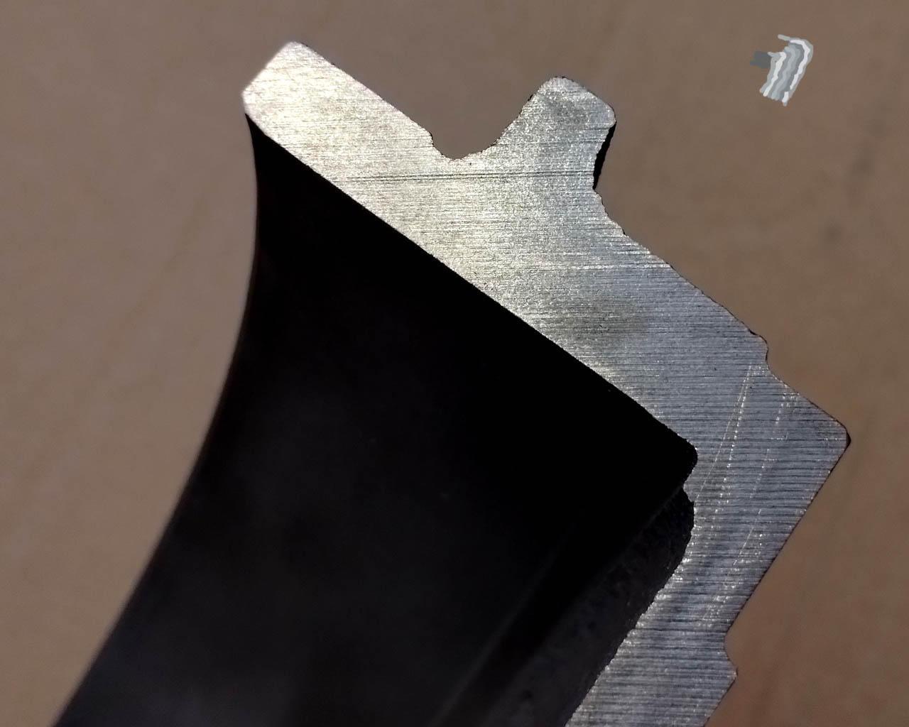

Wrzucam to, bo w internecie można spotkać wypowiedzi, że ktoś dosłownie użył młotka 5 kg. To grube "przegięcie pały". Edukowanie "januszy" mija się z celem, ale warto wiedzieć, że nie ma jednego "żeliwa" (żeliwo, to żeliwo i "jest kruche", na tym kończy się powszechna "wiedza" o tym przydatnym materiale, a szkoda). A dla przykładu miedź nie zawsze jest "miękka". Załącznik:

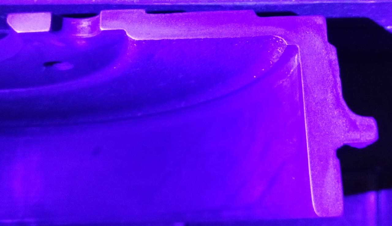

Komentarz do pliku: Żeliwo ma wiele odmian o bardzo różnych właściwościach (może też być miękkie i się wyginać - nie każde żeliwo jest "kruche" jak myślą nieuki).
Zeliwo_Typy.jpg [ 142.52 KiB | Obejrzany 25736 razy ]

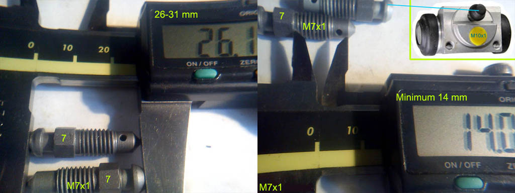

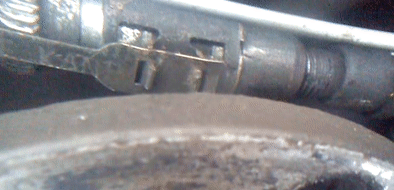

1. W tarczy kotwicznej jest otwór rewizyjny, wystarczy zdjąć zaślepkę i można bawić się w luzowanie szczęk... 2. Grubość okładziny można sprawdzić bez ściągania bębna. Do tego jest otwór rewizyjny na obwodzie bębna.
_________________ FIAT 500X Lounge 2016 brązowy magnetico, 1.4 MultiAir II Turbo 140KM FIAT Grande Punto Emotion 2007 czarny crossover, 1.4 8V 77KM - był od 29.05.2007 do 03.03.2024 FIAT UNO 1993 45 MKII czerwona strzała - był Peugeot 206 Pop Art 2005 1.4 8V 75KM - żonkowóz - był

W tarczy kotwicznej ten otworek rewizyjny to raczej używano do wymiany linki hamulca postojowego bez demontażu bębnów. Moim zdaniem nie ruszać tej zaślepki (później wielu ma problem z prawidłowym osadzeniem jej i kiedyś odpadnie podczas jazdy) lepiej jest zdemontować bęben. Jak bębny są mocno zużyte i mają spory rant to pierwsze co trzeba szczęki zbliżyć do siebie czyli skręcić samoregulator luzu którego autor manuala nie poleca (nietrudno go uszkodzić jak się nie wie jak go obsłużyć). W skrajnych przypadkach jeśli poluzowany został regulator a cylinderki się nie cofają pod wpływem sprężyn pozostanie zabawa w podważanie i w miarę delikatne zbijanie bębna dlatego popieram autora aby okresowo zajrzeć do bębnów i w porę wymienić bębny, szczęki. Dodam jeszcze wymianę płynu wielu tego nie robi a coraz bardziej syfiasty płyn przy zaciskach, cylinderkach jak również w module ABS powoduje coraz oporniejszą pracę tłoczków, zaworów etc.

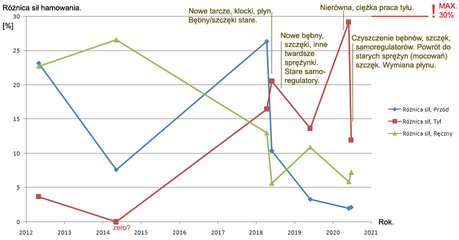

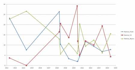

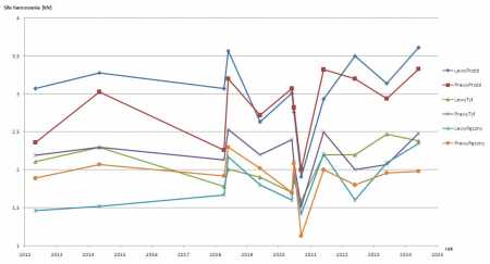

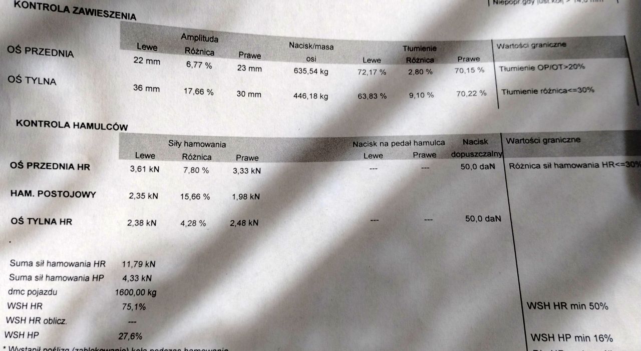

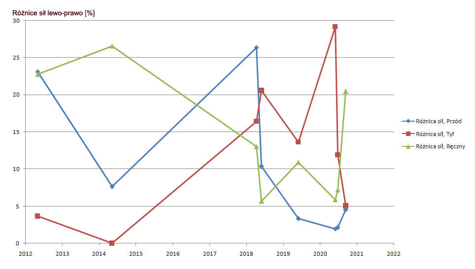

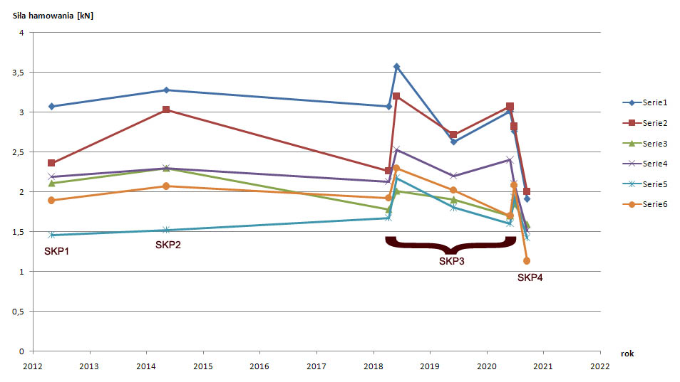

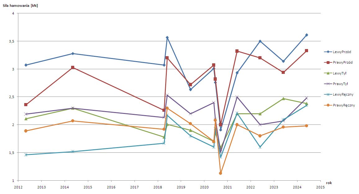

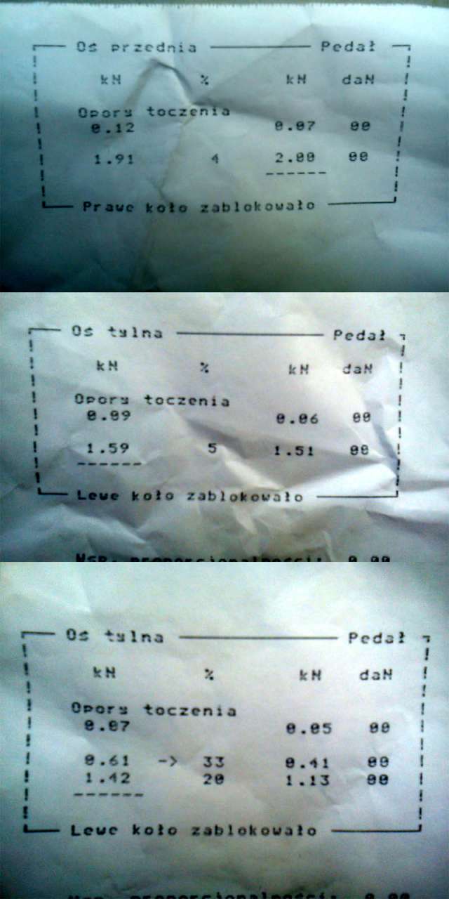

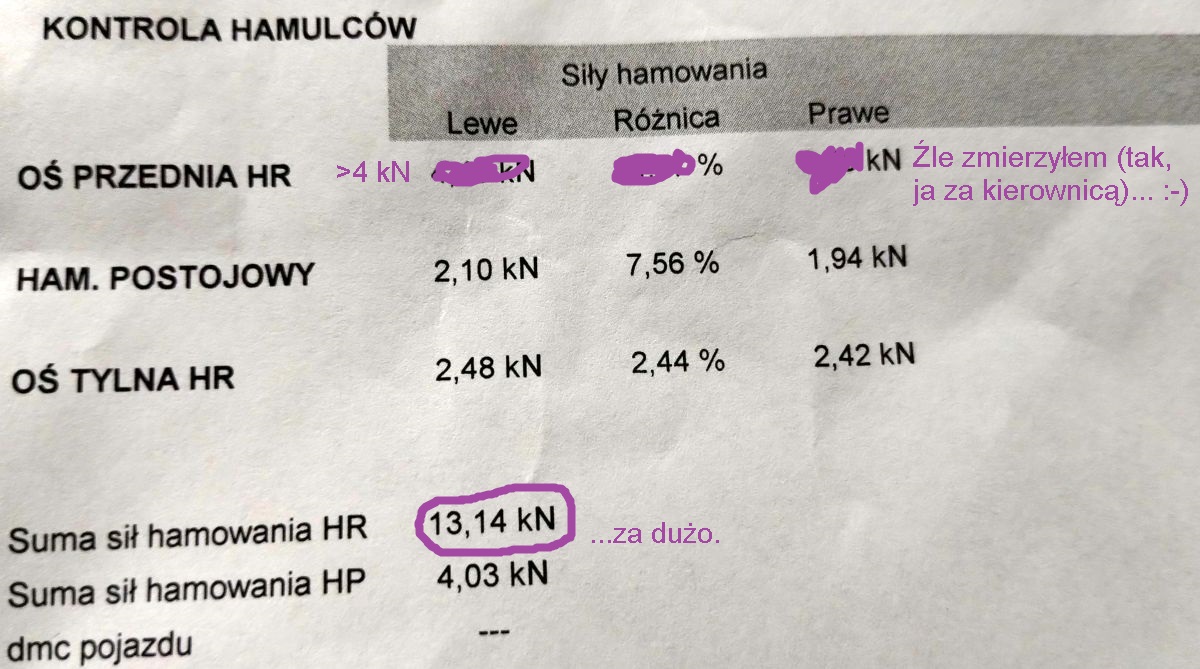

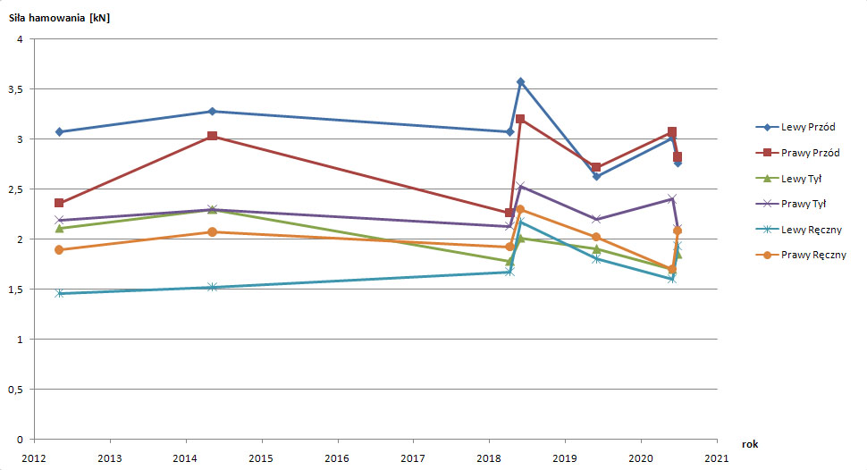

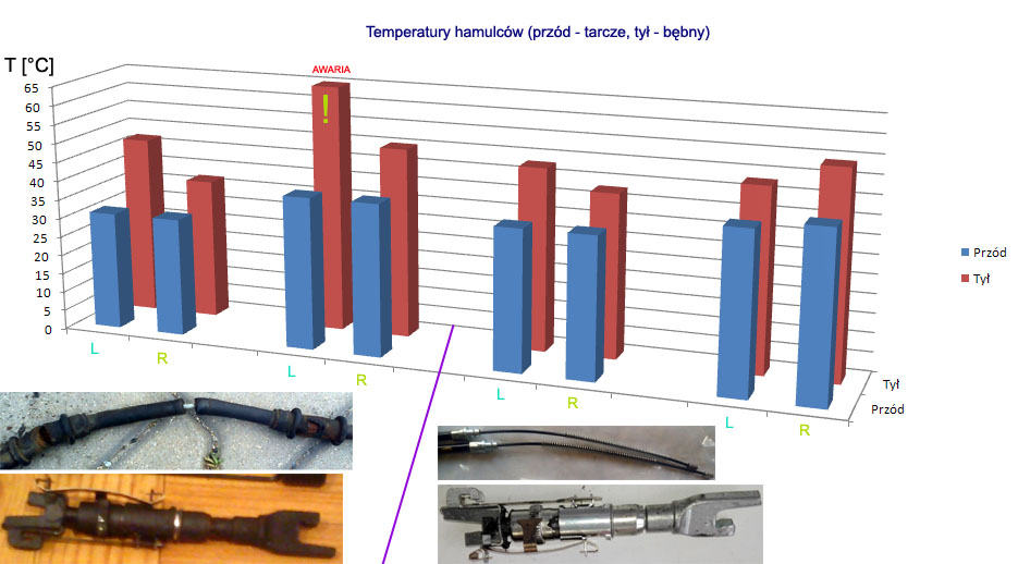

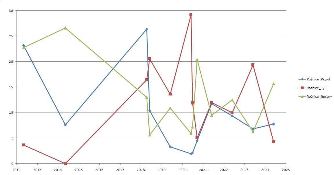

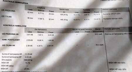

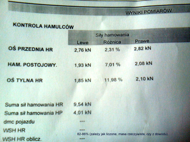

Na przeglądach warto brać wydruki z badania hamulców i wrzucić je sobie na wykres. Bo same liczby (i wynik "Pozytywny") mało mówią. Zmiany też mogą być (siła raz spada, a za rok rośnie), nie przejmować się: http://fiatpunto.com.pl/post852850.html#p852850.  Najważniejsze są różnice sił hamowania lewo-prawo na danej osi. Sama wartość sił niewiele pokazuje.  Tu aż razi w oczy "lustrzane odbicie" w tylnych hamulcach (czerwony i zielony wykres). Jak ręczny bierze równiej, to zasadniczy ("nożny") się rozjeżdża i odwrotnie, walczą ze sobą. To auto od dawna tak miało, już u poprzedniego właściciela (więc to nie ja napsułem). Bębny zabezpieczone srebrzanką (spray) bez problemu dały się zdemontować, śrubki T30 też puściły lekko. Po stronie słabszej (lewa) bęben sam odpadł, z drugiej wymagał lekkiego spychania śrubkami M10, bo się zaczynają robić małe ranty (zostały już usunięte na tokarce). Do czyszczenia z pyłu dobre jest sprężone powietrze (tylko nie wdychać tego). Lepsze to niż lanie rozpuszczalnikami po gumach cylinderka i ewentualnie nawet w łożysko koła (jak ktoś jest "zdolny inaczej"). Załącznik:

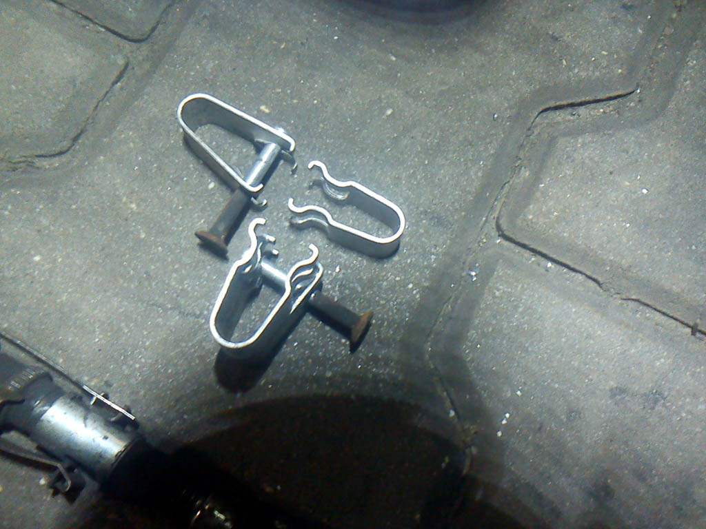

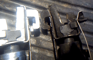

Przy składaniu 2 lata temu podejrzewałem, że będzie problem kiedyś. No i jest. Blaszki trzymające szczęki były dużo twardsze i większe od starych. Bardzo ciężko się to montowało! Szczęki są wtedy za mocno przyciągane do tarczy kotwicznej i z czasem będzie problem z powrotem szczęk (hamować jako-tako będą), co wpłynie np. na pracę samoregulatorów. Nie wyrzuciłem poprzednich "blaszek". Zostały założone ponownie. Nie wyrzucać starych części tego typu! Ale w drugą stronę też nie może być, za luźno (że szczęki latają na boki, odskakują od tarczy kotwicznej, układ może hałasować). Załącznik:
Komentarz do pliku: Uważać na zestawy montażowe! Inne sprężyny, blaszki.
01_Mocowania_szczek_za_mocne.jpg [ 124.4 KiB | Obejrzany 22430 razy ]

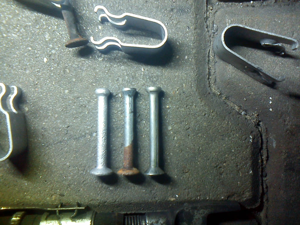

Nawet na głupich kołeczkach/pinach mogą być różnice do 1-2 mm, co też wpływa na siłę docisku szczęk do tarczy kotwicznej. Nie może być za ciasno, ani za luźno (co np. może generować dziwne hałasy). Załącznik:
Komentarz do pliku: "PIN-y" też się różnią nieco. Najmniejszy problem.
02_Piny_OK.jpg [ 155.96 KiB | Obejrzany 22430 razy ]

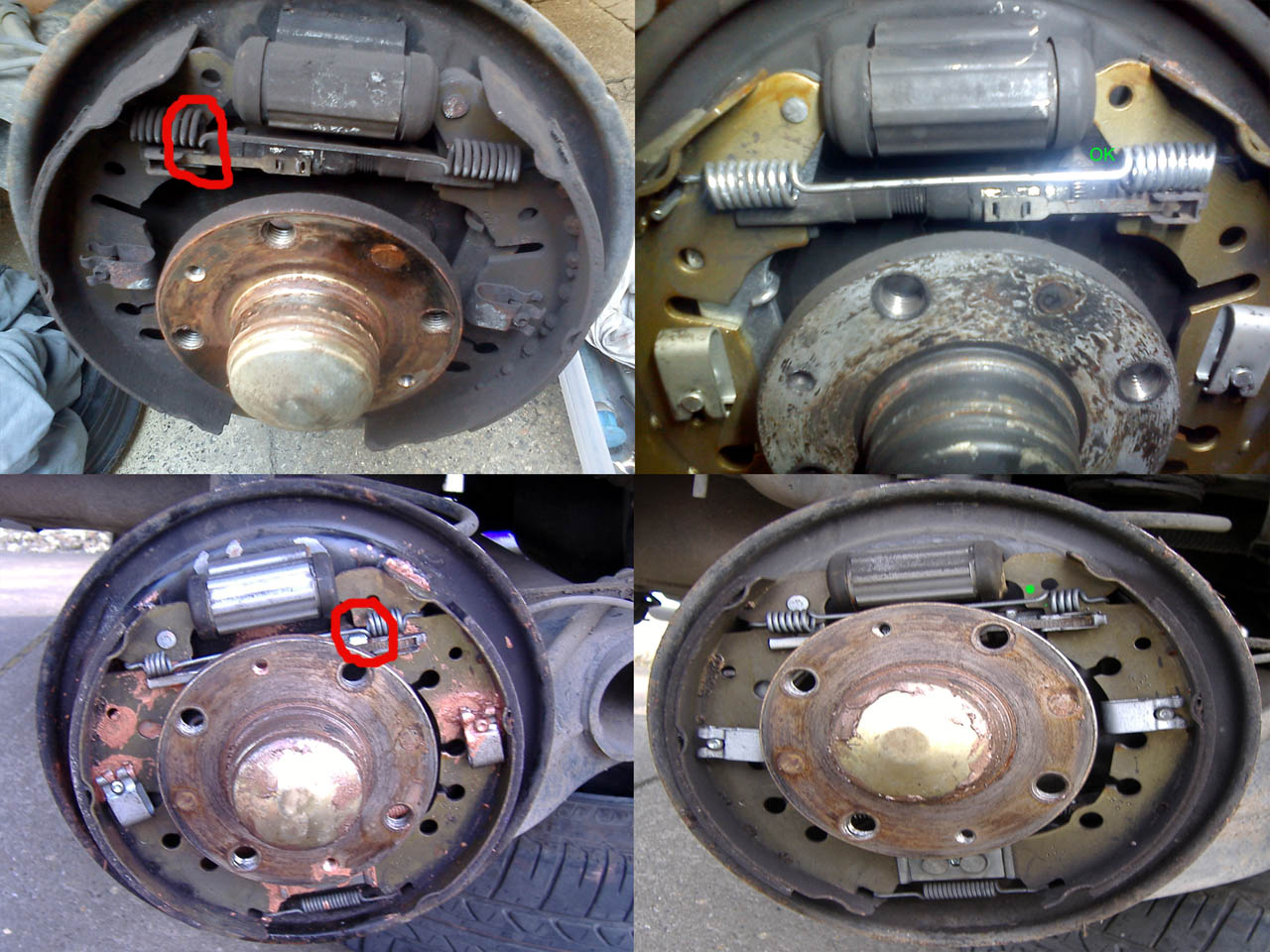

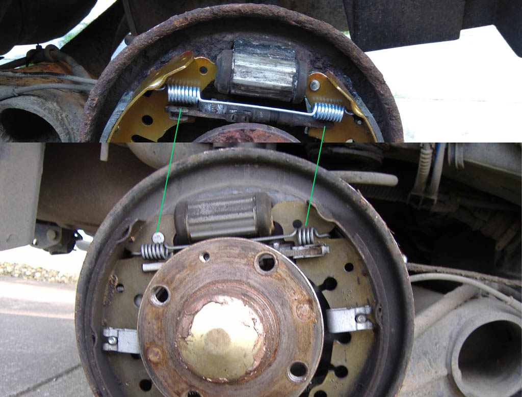

Sprężyny główne (cofające szczęki) też mają różne rozmiary w różnych zestawach. To też ma jakiś wpływ na pracę całości. Załącznik:
Komentarz do pliku: Wszystko się różni w takich zestawach!
03_Rozne_dlugosci_sprezyn.jpg [ 108.2 KiB | Obejrzany 22430 razy ]

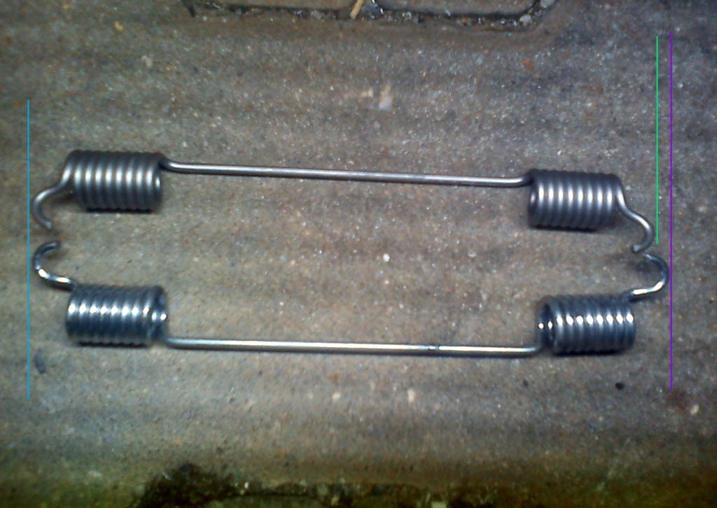

Liczba zwojów też się może różnić i do tego mogą być równe (tyle samo) lub niesymetryczne. Skąd takie zmiany "konstrukcyjne"? Opisy (książkowe) starych układów na bębnach mówią, że czasem stosowano nierówne sprężyny, aby skompensować nierówne działanie szczęk (bo obracający się bęben inaczej oddziałuje na szczęki tzw. współbieżną i przeciwbieżną, jedną "wciąga" w bęben, drugą odpycha). Położenie okładzin i/lub ich długość też się wtedy różniły na szczękach. Załącznik:
Komentarz do pliku: Zwoje, po równo lub nie... Też ważne.
04_Liczba_zwoi_rozna.jpg [ 136.01 KiB | Obejrzany 22430 razy ]

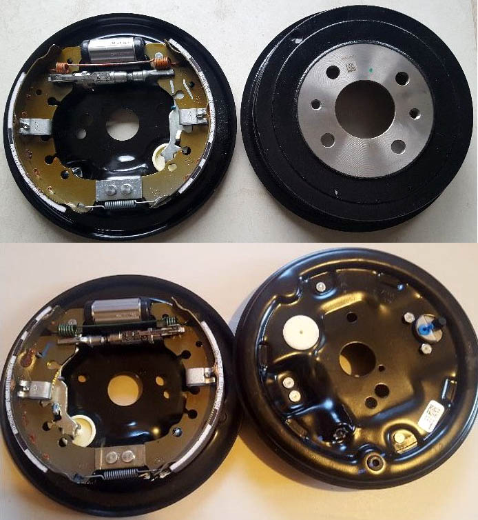

Dostępne w handlu kompletne hamulce tylne są tak właśnie składane. Chyba wiedzą, co robią. Załącznik:
Komentarz do pliku: Prawidłowo złożone hamulce tylne. Komplet.
06_Kompletne_zestawy.jpg [ 107.84 KiB | Obejrzany 22430 razy ]

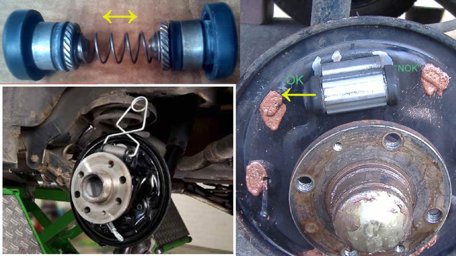

Było kiedyś wspomniane, że tłoczki mogą same się wysuwać z cylinderków. To pozytywne zjawisko, świadczy, że nie są zatarte, bardzo lekko pracują. Między tłoczkami jest sprężyna i ona powinna je lekko rozpychać (są narzędzia do przytrzymania, przykład na fotografii). Znaczy, nie "musi" bezwzględnie, ale fajnie by było. Poza tym, opisy konstrukcji i działania niektórych pomp hamulcowych (nie Fiatowskie) mówią, że celowo w układzie jest (może być) tworzone lekkie nadciśnienie (nawet w spoczynku, rzekomo ma to utrudniać zapowietrzanie się), np. około 0,5 bara (to też może powoli wypychać tłoczki). U mnie ściśnięte ręką tłoczki nie odbijały w ogóle. Chociaż wewnątrz pod gumką sucho, czysto, korozji nie widać. Ale po wymianie płynu zaczęły (a przynajmniej 1 z 2 po każdej stronie), mimo, że nie był brudny (płyn), ale złapał wilgoć. Załącznik:
Komentarz do pliku: Jak tłoczek sam wyłazi = to dobrze.
07_Tloczki_powinny(moga)_wylazic.jpg [ 111.42 KiB | Obejrzany 22430 razy ]

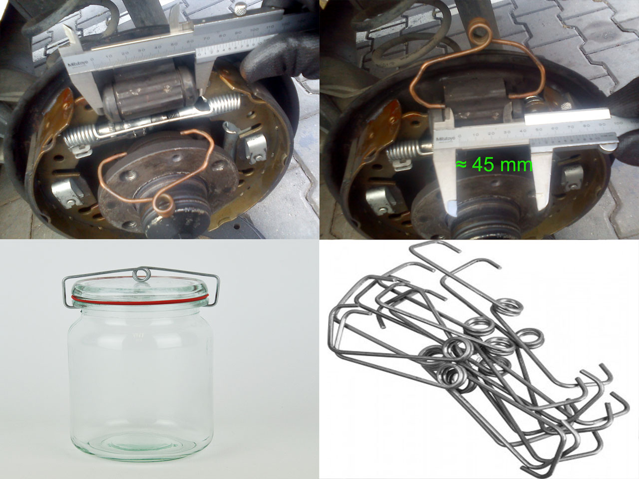

Pomoc do trzymania tłoczków można zrobić samodzielnie, np. ze sprężyn do słoików. W stanie spoczynku przyrząd powinien mieć około 45-50 mm. Załącznik:
Komentarz do pliku: Przyrząd do ściskania tłoczków. Sprężyna słoika "wek".
Narzedzie_do_trzymania_tloczkow.jpg [ 193.39 KiB | Obejrzany 20910 razy ]

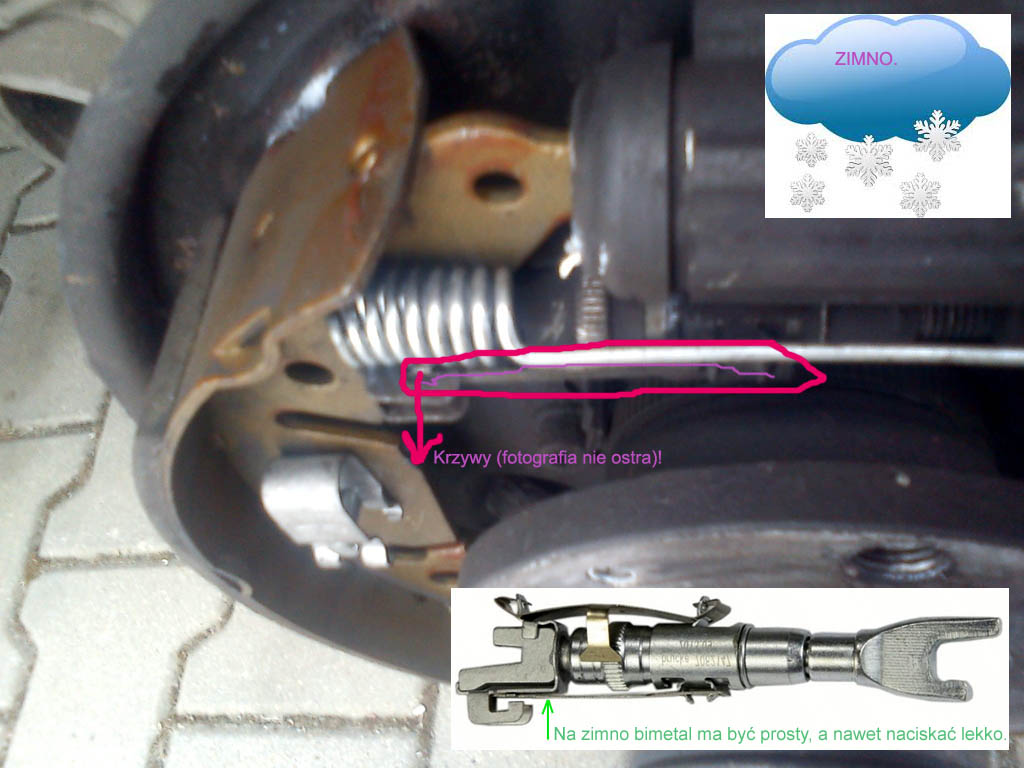

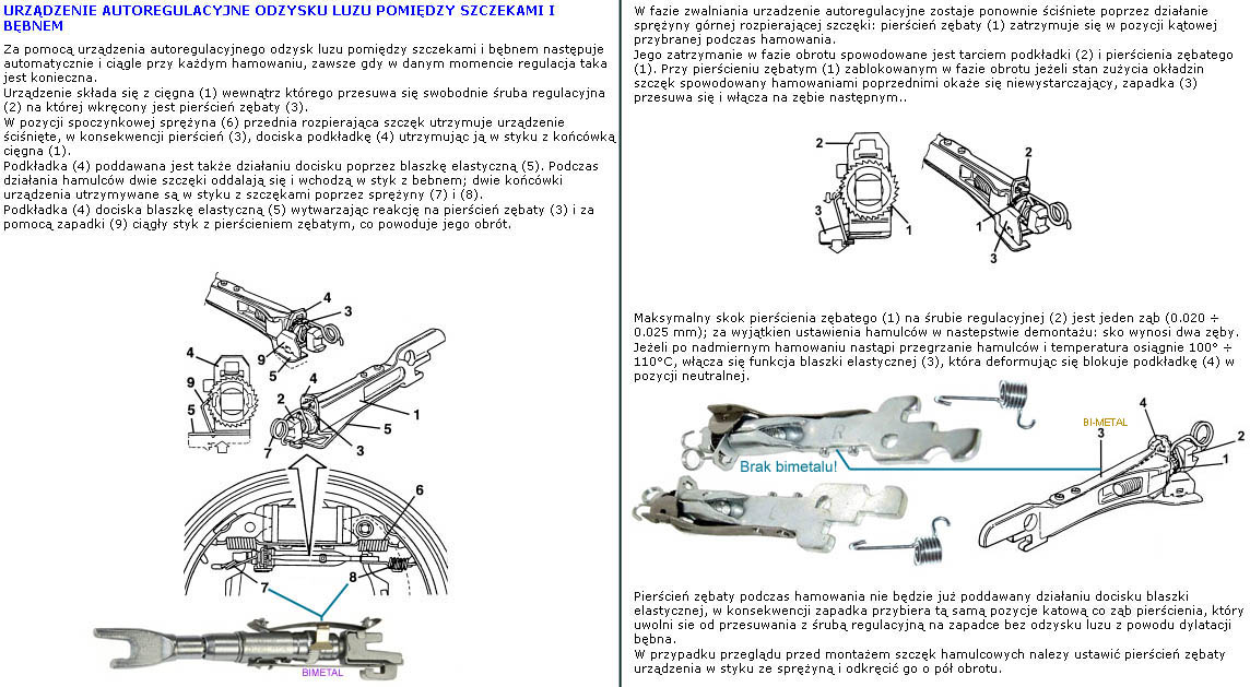

Najważniejszy element. Samo-regulatory. Trzeba się z nimi obchodzić jak z jajkiem. Delikatne dziadostwo. Łatwo coś wygiąć (przy próbie luzowania ich - mocno NIE zalecane - ale też przy de/montażu szczęk i sprężyn) i już nie będzie pracować tak samo. Jedna z prostych "blaszek" (powinna być prosta na zimno), to bimetal. Ma zapobiegać kasowaniu luzów na przegrzanym bębnie (bo jak ostygnie, to się nawet zakleszczy). Załącznik:
Komentarz do pliku: Na zimno jedna z blaszek ma być prosta.
08_Zimny_bimetal_ma_byc_prosty.jpg [ 102.54 KiB | Obejrzany 22430 razy ]

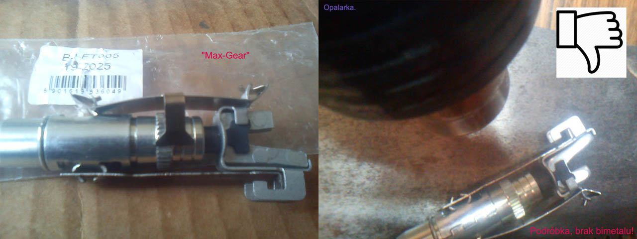

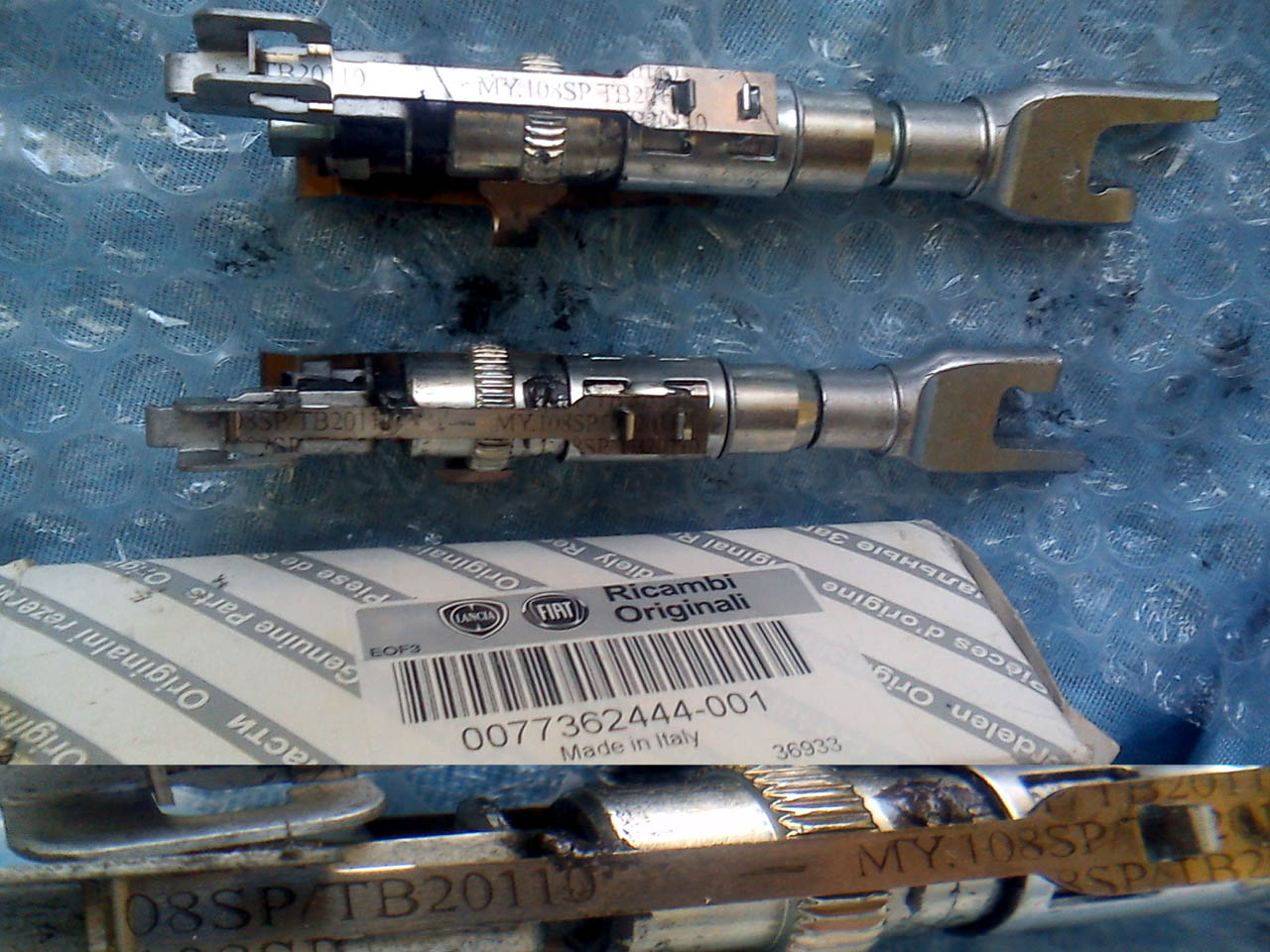

Tanie podróbki samoregulatorów (kupiony jeden na testy - do samochodu nie trafi), mogą w ogóle nie mieć bimetalu (zwykła blaszka, nie ma reakcji na grzanie)! Przykład: "Max_Gear". Dlatego oryginały są dwa razy droższe. Wiesz za co płacisz (nie za wygląd podzespołu, ale za funkcjonalność, dobór materiałów, charakterystyki pracy). Załącznik:
Komentarz do pliku: UWAGA NA ZAMIENNIKI BEZ BIMETALU.
09_Podrobka_MaxGear_bez_bimetalu.jpg [ 80.21 KiB | Obejrzany 22430 razy ]

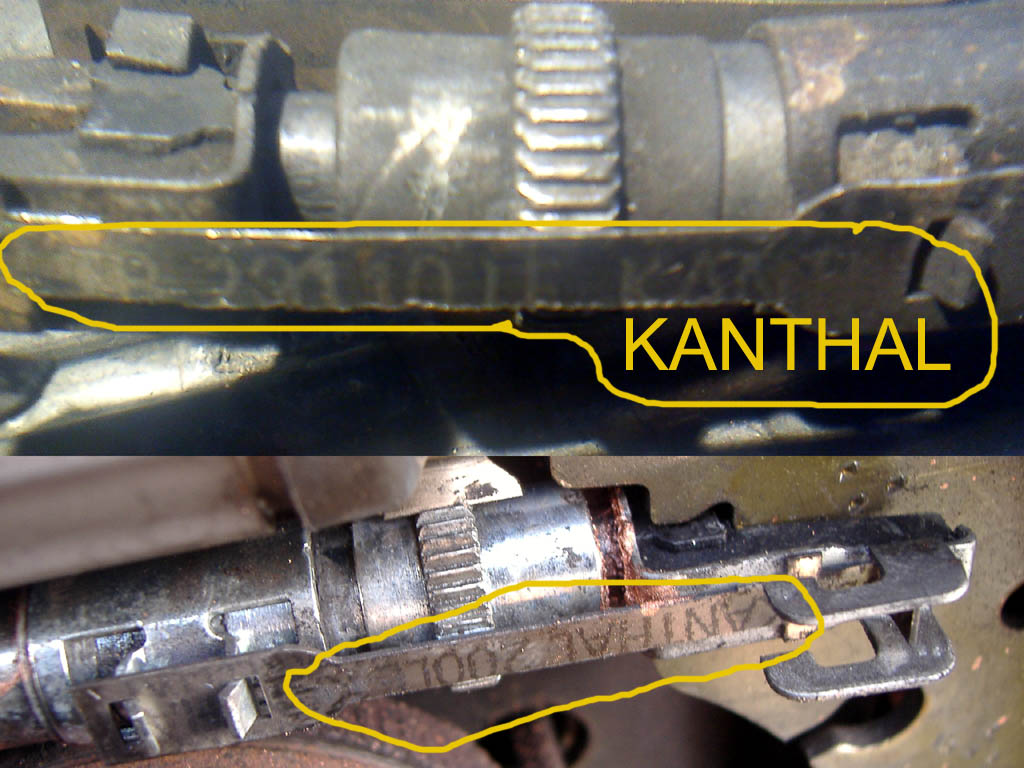

Już po wyglądzie, po kolorze tych elementów widać, że to "coś" innego (nie zwykły metal). Na wielu jest nawet napis "KANTHAL" (kanthal z jakimś drugim metalem tworzą w sumie bimetal). Tak, to jest ten sam (lub pokrewny) Kanthal znany i stosowany jako materiał oporowy na rezystory i grzałki elektryczne (spirale). Załącznik:
Komentarz do pliku: Bimetal w którego skład wchodzi "Kanthal".
10_BiMetal_KANTHAL.jpg [ 146.2 KiB | Obejrzany 22430 razy ]
Porównanie zamiennika i starego oryginału. Oryginał działa, ale skokowo (to źle, coś gdzieś ociera, trzeba wyczyścić, naprostować). Więc test działania samoregulatorów powinien też obejmować grzanie (około 100°C wystarczy). A nie tylko, czy regulator "klika". Najlepiej testować oba na raz (lewy i prawy). Załącznik:
Komentarz do pliku: Podróba i oryginał (lub dobra kopia).
11_Bimetal_pracuje_w_oryginale.gif [ 993.41 KiB | Obejrzany 22430 razy ]
Taki ręczny "test", to połowa sukcesu. To, że "działa" trzymany w rękach, nie gwarantuje, że zadziała w samochodzie (i jeszcze, że oba będą kasować luzy równomiernie). Przede wszystkim szczęki w bębnach nie mają takiego zakresu (nie latają aż tak na boki). Załącznik:
Komentarz do pliku: Wątpliwy "test". NIE gwarantuje działania!
12_Praca_Samoregulatora.gif [ 992.63 KiB | Obejrzany 22430 razy ]

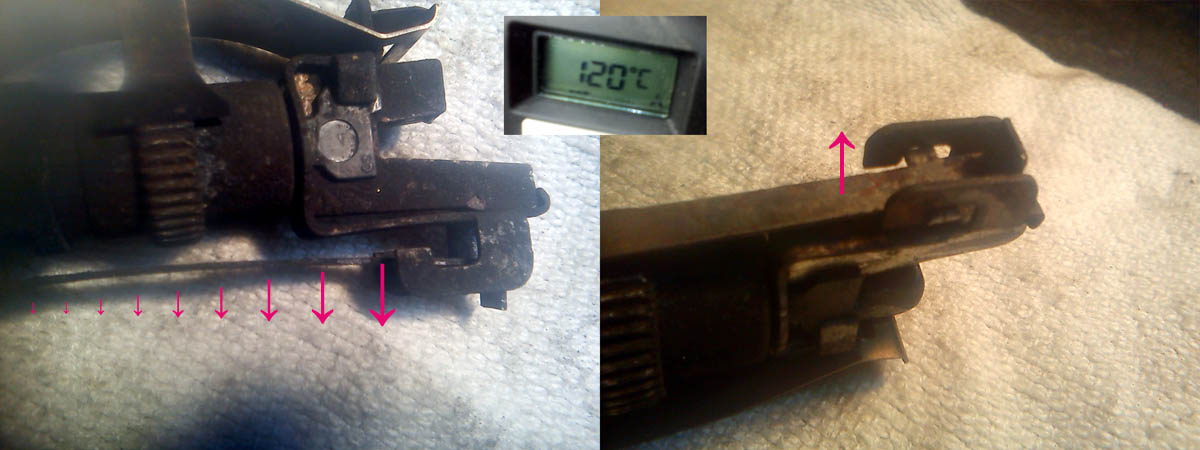

Praca bi-metalu polega na jego wygięciu się na gorąco, a wtedy "haczyk" go łapie przy próbie skasowania luzu (gdy szczęki odbiją po hamowaniu). Po ostygnięciu i przy kolejnej próbie hamowania, powinien sam odpuścić. O ile szczęki pracują swobodnie (nie zasyfione pyłem, nie dociskane za mocno). Załącznik:
Komentarz do pliku: Regulacja jest wstrzymywana powyżej 80'C.
13_Bimetal_zapobiega_regulacji_na_goraco.jpg [ 79.5 KiB | Obejrzany 22430 razy ]
Czyli tak to działa. Sprężynująca łopatka nie może się rozprężyć i rozkręcić kółka zębatego. Nie ma kasowania luzów. Załącznik:
Komentarz do pliku: Na gorąco celowo nie powinno kasować luzów.
14_Rozgrzany_celowo_nie_kasuje_luzu.gif [ 1.25 MiB | Obejrzany 22430 razy ]

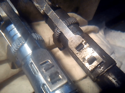

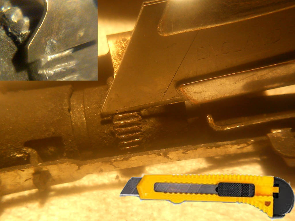

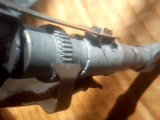

Oprócz mycia samoregulatora (i posmarowania gwintu wewnątrz), należy też oskrobać syf z ząbków! Dużo się tam tego zbiera. Dźwigienka/łapka/łopatka może się ześlizgiwać z ząbków, nie może zazębić. Regulator będzie wtedy "klikać", ale nie będzie regulował! Można sobie deptać w hamulec w nieskończoność... Załącznik:
Komentarz do pliku: Wyskrobać brud wprasowany w zęby !
15_Zeskrobac_syf_z_zebatki.jpg [ 101.26 KiB | Obejrzany 22430 razy ]
Kolejna sprawa, to zakres pracy, skok wymagany do regulacji. Podróbka wymaga 2 razy większego skoku, aby się ruszyć (odwinąć zębatkę), a do tego sprężyna jest dużo mocniejsza. Porównanie pracy (stary oryginał działa, nowa podróba nie ma szans). Pół biedy jak ktoś da dwa nowe. Ale np. wymiana jednego regulatora na takiego podrabiańca, a z drugiej zostawienie starego, na pewno rozreguluje hamulce. Jak już, to wymieniamy parami. Załącznik:
Komentarz do pliku: Podróba musi mieć 2 razy większy skok !!!
16_Dwa_regulatory_Oryginal_i_podrobka.gif [ 1.2 MiB | Obejrzany 22430 razy ]

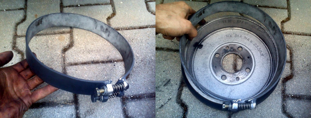

18_Test_SamoRegulatora_bez_bebna.jpg [ 244.38 KiB | Obejrzany 22430 razy ]
Nie włazi cała równo, ale tyle wystarczy do amatorskiego testu... Załącznik:
Komentarz do pliku: Opaska udaje bęben - można "pompować".
19_Opaska_symuluje_beben.jpg [ 119.86 KiB | Obejrzany 22430 razy ]
Test = OK. Samoregulator "cyka" oraz obraca (rozkręca) zębatkę. Tylko nie wiadomo na jak długo (rok, dwa)... Zobaczymy. Załącznik:

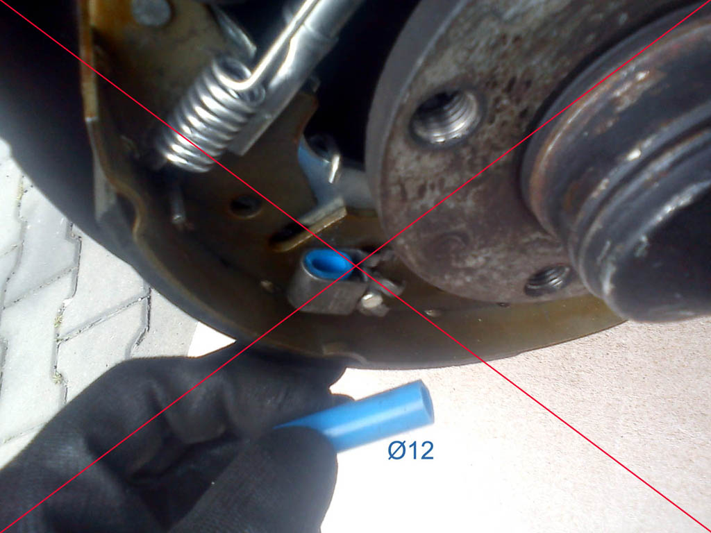

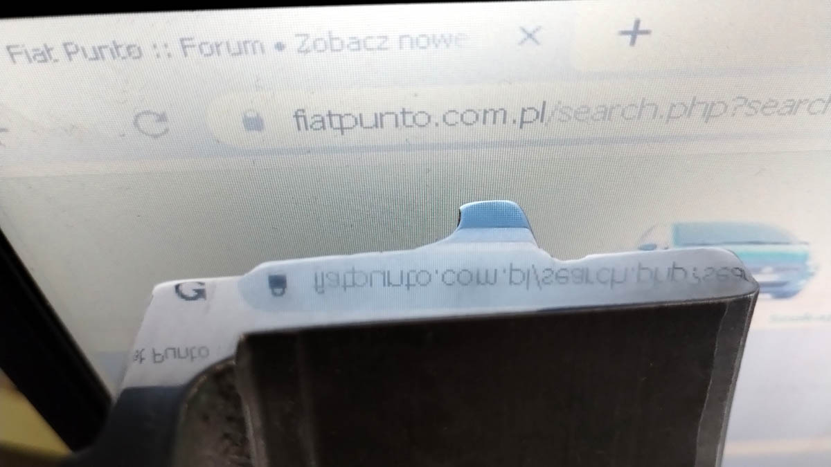

Zawsze mnie irytuje, jak linki ręcznego stoją przekrzywione (mimo, że wszystko działa i hamuje równo). Tej zimy pękł pancerz jednej z linek (prawa, niby lepsza strona), ale przechył mocowania się nie zmienił od tego. Linki będą do wymiany obie (jeszcze w tym roku). Przy okazji, zużycie bębnów jest w miarę równe (max. 0,1 mm różnicy prawy-lewy), na starych bębnach/szczękach linki były tak samo krzywo. Podejrzenie jest takie, że ktoś mógł pomylić linki, lewa-prawa, albo obie dał równe? Do tego stare samoregulatory, które powinny być wymienione już dawno temu. Jak następnym razem znowu się siły rozjadą, to oba będą wymienione na nowe oryginały. Wtedy się okaże. Na razie jest zagadka naukowa (lustrzany wykres różnic sił). Załącznik:
Komentarz do pliku: Zagadka krzywych linek i lustrzanego odbicia różnic.

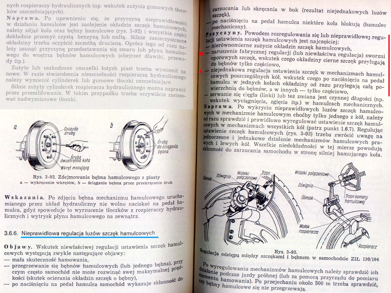

Teoretycznie jeszcze są usterki pompy, czy modułu ABS, a dalej przewodów elastycznych (mogą się rozpadać od środka i strzępy tworzyć "zawór jednokierunkowy", czy dławik). Ale raczej nie tutaj. Tu na >90% będzie czysta mechanika na tyle pojazdu (linki & regulatory). Wcale nie jest też "oczywiste" która strona jest gorsza (słabsza, czy mocniejsza - może tam jest za ciasno?). Oto co o tym piszą w starych książkach. Są różne układy (konfiguracje szczęk), ale podstawy się nie zmieniają. Załącznik:
Komentarz do pliku: Czytać książki, stare też (albo głównie je)!
NiedomaganiaSamochodow_s472.jpg [ 284.37 KiB | Obejrzany 22310 razy ]

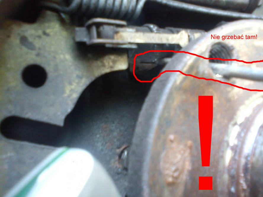

Tak więc jeszcze raz ostrzeżenie, aby nie grzebać w regulatorach, nie próbować ich luzować przez bęben. Układ trzeba okresowo otworzyć, przeczyścić, usunąć tworzące się "ranty" bębnów. Załącznik:
Komentarz do pliku: NIE luzować, bo i tak nie dacie rady!
22_NIE_luzowac_regulatora.jpg [ 70.05 KiB | Obejrzany 22430 razy ]
Przy okazji wymiany płynu były też wymienione stare odpowietrzniki cylinderków. Oto rozmiary (gwint normalny M7x1, długość całkowita 26 mm, ale lepiej dać dłuższe "30,5 mm", rozmiar pod klucz 7). Załącznik:
Komentarz do pliku: Odpowietrznik M7x1, L=26-31 mm. Klucz 7.
23_Odpowietrznik(Bebny)_M7x1_L26-31mm_7mm.jpg [ 63.62 KiB | Obejrzany 22430 razy ]

"Dobrymi" wynikami (ani "zaliczaniem" przeglądów) nie ma się co cieszyć, bo na razie tył jest wyregulowany "na oko", ręcznie. Następny przegląd wykaże co tu jest grane (po drodze będą nowe linki ręcznego).  To też pokazuje, że w razie problemów bębnowe hamulce można by "podrasować" ręcznie, aby zaliczyć przegląd (nawet tego samego dnia po ewentualnym oblaniu). Bez wymiany (kupowania) czegokolwiek. Rozłożyć i złożyć (i już jest lepiej). Co nie oznacza, że "naprawione"! ** ***-------------------------------- TEMPERATURY ----------------------------------- ***** Zabrakło rzeczy oczywistej przy diagnostyce: pomiary temperatur hamulców. Tu też spore różnice wskazują na problem. Przykładowe wyniki u mnie, spokojna jazda. Trasa. Przód po równo L: 31°C i R: 31°C. Z tyłu nierówno L: 47°C i R: 37°C. Miasto. Przód po równo L: 40°C i R: 40°C. Z tyłu nierówno L: 65°C i R: 50°C. Czyli koło słabsze (siła hamowania) nagrzewa się...mocniej. Nie może tak być... ***{{{---------====---------- Nowe, oryginalne samoregulatory (z bimetalem) ----------====----}}}*** Na starych słabszych mocowaniach szczęk, zdarzały się hałasy, piszczenie z tyłu. Rozwiązaniem jest lekkie dosztywnienie sprężyn/tłumienie drgań (pomysł z działu Punto2). Wstawienie rurki/wężyka (np. guma/poliuretan) fi.12 mm w blaszki, albo podkładka pod blaszkę, nałożona na "pin". Działa! Cisza jest w końcu. POPRAWKA (po miesiącu, nieco ponad): rozwiązanie działa super, ale krótko. Poliuretan twardnieje i nie spełnia swojej roli. Guma byłaby lepsza, albo inne sposoby usztywnienia blaszek (lub inne blaszki, nieco mocniejsze z innego zestawu montażowego). Także pomysłu (wymysłu) dokładnie jak z obrazka NIE polecam. Załącznik:
Komentarz do pliku: Pomysł tego typu działa, ale krótko. Niestety.
Dosztywnienie_i_tlumienie_drgan_szczek.jpg [ 99.19 KiB | Obejrzany 20913 razy ]
Oryginalne samoregulatory z bimetalem (nie ma napisu "kanthal", ale są inne oznaczenia, bo przeważnie bimetale się oznacza, niezależnie od branży - moto, elektrotechnika, itd.). Załącznik:
Komentarz do pliku: Oryginały ~150 zł za komplet (2 szt.).
Oryginalne_Samoregulatory_z_bimetalem.jpg [ 205.62 KiB | Obejrzany 21445 razy ]
Niestety przy okazji była wymiana linek ręcznego, ale na najtańsze zamienniki (nie polecam, pozorna "oszczędność"). Kupić oryginały. Do ręcznego jest osobny temat: http://fiatpunto.com.pl/topic57278.htmlZ ciekawości zmieniłem SKP na możliwie starą (maszyny i pracownicy z czasów PRL). Ale wydruk można dostać. Zdziwili się, że ktoś chciał (większość ludzi to ignoranci, nie interesuje ich stan techniczny samochodu, chcą tylko "zaliczać" przeglądy). Załącznik:
Komentarz do pliku: Stare rolki, wyniki na mechanicznych wskazówkach (manometry?).
Pomiary_w_innej_SKP_(stare_maszyny_z_PRL).jpg [ 59.11 KiB | Obejrzany 21445 razy ]
Spadkiem wyników na razie nie ma się co przejmować. Trzeba by wrócić na poprzednią SKP i wtedy oceniać. Załącznik:
Komentarz do pliku: Rzekomy "spadek" sił po zmianie SKP.
SKP_z_PRL-u_(08-2020)_sily.jpg [ 57.81 KiB | Obejrzany 21445 razy ]
Ale różnice jako-tako powinno się dać zmierzyć i takie dane są wiarygodne, nadają się do diagnostyki. Jak widać nie udało się przełamać symetrii (lustrzanego odbicia) z tyłu (jak hydraulika bierze równo, to ręczny hamuje krzywo). Naprawa tyłu "ruszyła" przód (różnica wzrosła), co może wskazywać (a jednak) na hydraulikę. Załącznik:
Komentarz do pliku: RÓŻNICE sił R/L - najważniejsza rzecz.
SKP_z_PRL-u_(08-2020)_roznice_sil.jpg [ 51.04 KiB | Obejrzany 21445 razy ]
Co do temperatur, to zaraza przeniosła się z lewej na prawą (teraz tu się nieco mocniej grzeje i hamuje ciut słabiej). Ale generalnie jest poprawa, wyrównanie temperatur (lewo-prawo i przód-tył). Mimo, że pomiary robione byle jak, niepowtarzalne punkty pomiaru i warunki, to i tak nadają się do diagnozowania (widać problem). Załącznik:
Komentarz do pliku: Niby niewielka, ale jednak poprawa widoczna.
TempGraph.jpg [ 97.26 KiB | Obejrzany 21445 razy ]
Temperatury hamulców, to kolejny przykład, jak niepoważną branżą jest motoryzacja. Czujniki ABS od dawna powinny być dwu-funkcyjne, mierzyć też temperaturę. Wtedy można by wyłapać różnice między kołami (precyzyjny pomiar i ściśle określone umiejscowienie czujnika nie są konieczne) i stwierdzić problem z hamulcami lub łożyskiem. Samoregulatory są "rozbieralne", ale po złożeniu nie można liczyć na to, że będą działać (i to jeszcze 2 tak samo, lewa i prawa). Także, nie grzebać, nie próbować "luzować". Usuwać regularnie rant z bębna, to zawsze będzie schodził łatwo z piasty i szczęki nie będą zawadzać. Załącznik:
Komentarz do pliku: Nie luzować, nie grzebać, nie naprawiać tego.
Po_zlozeniu_na_pewno_bedzie_problem.jpg [ 115.13 KiB | Obejrzany 21445 razy ]
Próba luzowania szczęk albo rozbiórka i czyszczenie samoregulatora może się tak skończyć (+ uszkodzenia bimetalu). "Cyka" ale nie reguluje. Tutaj tylko 1-2 ząbki na całym obwodzie przeskakują, ale wystarczy, żeby się hamulce rozjechały lewa-prawa. Doginanie blaszki, aby nie przeskakiwała też może wprowadzić różnice prawo-lewo, mimo, że regulatory "działają". Załącznik:
Komentarz do pliku: Naruszone blaszki po "luzowaniu" lub "regeneracji".
Uszkodzona_sprezyna_przeskakuje.gif [ 988.68 KiB | Obejrzany 21445 razy ]

Przyczyną dziwnych wykresów w tylnych hamulcach była jednoczesna usterka samoregulatorów (ze starości + próba luzowania poprzez grzebanie śrubokrętem - nie wolno tak robić!) oraz linek ręcznego. Po wymianie (samoregulatory oryginały z bimetalem + 2 linki ręcznego) się wszystko "naprostowało" (prawie żadnych "lustrzanych odbić" na wykresach nie ma już). Regularne dbanie o hamulce (rozbierz i wyczyść np. raz na 2 lata) wyrównuje i zwiększa siły hamowanie (z przodu udało się raz zejść do 3% różnicy, tył w okolicach 10% i ręczny i "nożny"). ------------------------------------- [ Dodano: 28 Kwi 2024, 15:23 ]---------------------------- Efekt "lustra" jednak wraca, ale nie ma co naprawiać na siłę. Ważne, że główny, hydrauliczny hamulec działa równo. Rok temu zużyły się szczęki, w tym roku wpadły nowe bębny (miały ponad 229 mm średnicy, teoretycznie max. 230, ale już coś skrzypiało, ocierało przy hamowaniu). Czyli rozbiórka układu, czyszczenie ząbków samoregulatorów (bo łapka/zapadka potrafiła przeskoczyć jak na animacji wpis wyżej), nowe bębny, SKP i ładny wynik. Patent ze srebrzanką działa perfekcyjnie, bębny same spadają, zero bicia młotem jak przygłupy zawodowe (bo "nic nie wolno nanosić na piastę"). Śrubki stożkowe też idą (jak się posmarowało). Bęben złazi ze szczęk jak się wykona fazę (3-4 mm), nie powstaje rant (i nie trzeba kaleczyć samoregulatorów). Załącznik:
Komentarz do pliku: Wymiana samych bębnów 2024 (2023 r. tylko szczęki).
IMG_20240428_161431198.jpg [ 121.02 KiB | Obejrzany 7016 razy ]
Chyba zaostrzyli wymagania, albo diagnosta tak poustawiał, że wskaźnik skuteczności hamowania WSH jest liczony na podstawie całkowitej dopuszczalnej, maksymalnej masy, a nie rzeczywistej w dniu badania, czy z dowodu (okolice 1130 chyba, na pewno Punto nie waży 1600, puste). Edycja: są dwie metody obliczania wskaźnika, z masy rzeczywistej (lub z dowodu), albo z DMC. Podobno jak jeden wychodzi za mały, to się liczy drugą metodą (albo od razu z DMC). Przykładowe forum (albo diagnostów, albo do maszyn dla SKP), coś tam dyskutują, jak się to liczy i po co, na co, a dlaczego itd. https://forum.norcom.pl/index.php?/topic/3750-obliczeniowy-wska%C5%BAnik-skuteczno%C5%9Bci-hamowania/Po raz kolejny pokazuje to, jak wrażliwe są hamulce. Bo wydajność/przepływ pompy jest śmieszny (pompa hamulcowa to taka mała strzykawka), w hydraulice siłowej to przepływy wykonują robotę, ciśnienie to tylko siła, a często górny limit, gdy np. w maszynie przemysłowej się ciśnienie i przepływ, czy prędkość ruchów nastawia programowo, to ciśnienie nie jest czynnikiem sterującym/regulującym proces. Czyli w samochodzie jakiekolwiek zużycie i luzy w układzie natychmiast osłabiają pozostałe odbiorniki (siłowniki), bo mała dostępna objętość płynu jest pompowana, marnowana na przesuwanie zużytych elementów (jak się pokasują luzy, to dopiero całe auto może zacząć hamować). Załącznik:
Komentarz do pliku: Wymiana bębnów...podniosła siły z przodu!
WymianaBebnow2024_Sily.jpg [ 59.99 KiB | Obejrzany 7016 razy ]
Przód raz do roku (max.2) jest rozbierany i czyszczony, głównie chodzi o prowadnice ("piny"), nic więcej nie robione (znaczy nie wymieniane jeszcze). Załącznik:
Komentarz do pliku: RÓŻNICE = najważniejszy parametr.
WymianaBebnow2024_Roznice.jpg [ 47.81 KiB | Obejrzany 7016 razy ]
Faza przetoczona na 3-4 mm, nowe bębny. Już nie powinno być rantu (albo śladowy), bęben zawsze zejdzie, nie wadzi o szczęki. Załącznik:
Komentarz do pliku: Wykonać fazowanie na 3-4 mm, to nie będzie rantu!
Faza_3-4mm_i_nie_bedzie_rantu.jpg [ 196.04 KiB | Obejrzany 7015 razy ]

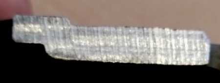

Z góry załatwiam "argumenty" trolli, że skoro takie cudowanie jest dobre, to fabryka też by robiła. Otóż każdy bęben i szczęki jest wykonany nieco inaczej, zależnie od producenta, tolerancja jest. Czyli dobór takiej fazy musi być indywidualny, te 3-4 mm rzuciłem na oko (może wystarczy 2,9 - a może 4,6). Po drugie to dodatkowa operacja i nie jest to standardem w branży (że faza ma pełnić jakąś konkretną rolę, a nie jest tylko zabiegiem kosmetycznym, zwyczajem w obróbce skrawaniem, ewentualnie ma ułatwiać montaż - tylko w tę stronę, DEmontaż już nie). Ze smarowaniem/malowaniem jest to samo w hamulcach, zawieszeniu, podwoziu (fabryka nie robi, bo to dodatkowy koszt, osobne stanowisko na linii produkcyjnej trzeba itd.). ------------------------------------------------------------------------------------------------------------------- Wstępna idea, "bęben serwisowy". Do podglądania pracy układu (samoregulator, cylinderki), a docelowo też do de/montażu szczęk, wszystkich sprężyn. Na razie otwory porobione na oko, nie testowany na samochodzie. Jak się komuś nudzi i nie ma co zrobić ze starymi bębnami, to jeden warto poświęcić na takie eksperymenty. Załącznik:
Komentarz do pliku: Idea wstępna, nie testowane, czy ma sens...
Beben_Serwisowy_idea_v.1.0.jpg [ 255.73 KiB | Obejrzany 7012 razy ]

 █▀▄█▀▄█▀▄█▀▄█▀▄█▀▄█▀▄█▀▄ [ Dodano: 14 Lip 2024, 00:31 ] █▀▄█▀▄█▀▄█▀▄█▀▄█▀▄█▀▄█▀▄ Zamiast wymyślać jakieś "opaski" do testowania, można też urżnąć stary bęben (zamiast rzeźbić okienka), wyciąć pierścień. Też opcja. Załącznik:
Pierscien_testowy_z_bebna.jpg [ 238.11 KiB | Obejrzany 5282 razy ]
Włoskie auto to i barwy odpowiednie powinny być... █████████Załącznik:
Pierscien_testowy_z_bebna2.jpg [ 109.18 KiB | Obejrzany 5282 razy ]
Pierscien_testowy_z_bebna3.jpg [ 124.21 KiB | Obejrzany 5282 razy ]
Co by tu jeszcze wymyślić, kolejny sposób znęcania się nad bębnem(?). Można go przeciąć... Załącznik:
Przekroj_bebna_1.jpg [ 181.14 KiB | Obejrzany 5282 razy ]
A po co - po jajco, aby dokarmić trolli. Załącznik:
Przekroj_bebna_2.jpg [ 94.5 KiB | Obejrzany 5282 razy ]
Fotografia tego nie oddaje, ale są mocne ślady, różnice kolorów, plus głębokości wzoru (te różne kolory, szarości odstają, albo są głębiej). Czyli są tam różnice strukturalne (skład, twardość, rozmiary ziaren). Cięcie było piłą taśmową na mokro (olej, nie woda, nie chłodziwo na wodzie), więc proces cięcia nic nie popsuł (jak np. szlifierka kątowa). Załącznik:
Przekroj_bebna_3.jpg [ 108.32 KiB | Obejrzany 5282 razy ]
Tu nawet widać (jak ktoś chce zobaczyć/rozumie na co patrzy), pasma w różnych odcieniach są raz wyżej, raz głębiej. Pod rysami od piły "\\\\\\\\\" widać wzór, mozaikę. Nie przypadkowo. Załącznik:
Przekroj_bebna_4.jpg [ 96.88 KiB | Obejrzany 5282 razy ]
Przekroj_bebna_5.jpg [ 33.08 KiB | Obejrzany 5282 razy ]
Wiadomo co się robi dalej. Szlif (na mokro, ręcznie, jak maszynowo, to powoli, co by nie psuć struktury), polerka na błysk. Załącznik:
Przekroj_bebna_6.jpg [ 89.21 KiB | Obejrzany 5282 razy ]
Niestety nie mam prawidłowego roztworu do "zgładów metalograficznych" (kwas azotowy + alkohol = "nital"), więc efekty będą słabe (miałem tylko odrdzewiacz na kwasie fosforowym i kwasek cytrynowy). Pierwsza próba, zbyt mocne stężenie i za długo moczone (godzina). Struktura niewidoczna, wszystko czarne, ale za to wtrącenia (plamy błyszczące) wyszły ładnie. W odlewach są takie "śmieci", normalne. Załącznik:
Przekroj_bebna_7.jpg [ 99.62 KiB | Obejrzany 5282 razy ]
Druga próba, rozcieńczony odrdzewiacz i kilka minut. Struktura była doskonale widoczna w trakcie kąpieli, ale po umyciu i wysuszeniu kontrast zanika, ledwo cokolwiek widać. Załącznik:
Przekroj_bebna_8.jpg [ 58.55 KiB | Obejrzany 5282 razy ]
Przekroj_bebna_9.jpg [ 107.13 KiB | Obejrzany 5282 razy ]
Fotografowanie na sucho, na mokro, filtr polaryzacyjny, inne światło (np. UV), niewiele zmienia. Sposób trawienia musi być prawidłowy. Sztuczkami komputerowymi tego nie przeskoczysz. Podbicie kontrastu w Photoshopie nie pomoże. Załącznik:
Przekroj_bebna_10.jpg [ 97.01 KiB | Obejrzany 5282 razy ]
Lekkie polerowanie wytrawionej powierzchni trochę pomaga wyciągnąć kontrast. A mnie szczególnie interesuje jeden pasek... Załącznik:
Przekroj_bebna_11.jpg [ 91.86 KiB | Obejrzany 5282 razy ]
Interesujący jest rejon, gdzie pracują szczęki. Bębny miały około 229 mm średnicy (teoretyczny max. 230) i już coś hałasowało, tarło pod koniec hamowania. "Przypadkiem" różnice w strukturze mają około brakujący 1 mm (po 0,5 na stronę). Ciekawe co? No, ale to tylko forum (ha ha ha), tu nic wartościowego nie ma. Załącznik:
Przekroj_bebna_12.jpg [ 121.54 KiB | Obejrzany 5282 razy ]
Ewentualnie również same szczęki działają na strukturę, bo tam przecież powstaje tarcie/temperatura. Trzeba by zbadać (pociąć) nowy bęben... Z czego może wynikać maksymalna dopuszczalna średnica zużycia: 1. Układy cierne typu sprzęgła i hamulce, przeważnie są wrażliwe na zużycie, ułamki milimetra mogą decydować, czy i jak hamulec/sprzęgło się zachowuje. Taka ich natura. Małe (relatywnie by się wydawało) zużycie robi różnicę i mechanizm już źle działa (i niewiele zrobisz - wymień części na nowe). 2. Względy wytrzymałościowe. Zużyte = cieńsze = słabsze. Ale bez przesady, +/- milimetr tu nie robi istotnej różnicy raczej. 3. Odlewy i nieuniknione (naturalne) różnice w strukturze (środek stygnie inaczej niż "skórka" zewnętrzna, droga płynięcia stopu w formie też ma wpływ), które jeszcze można celowo niwelować, łagodzić te różnice (obróbka cieplna), albo w drugą stronę, właśnie je zachować, prowokować, kontrolować, gdzie i jaka powstanie. Być może jest to uwzględnione w projekcie hamulca, również kwestia obróbki surowego odlewu - i co za tym idzie, gdzie jaka struktura wypadnie w obszarze roboczym szczęki (bo może to mieć wpływ na działanie, czy szczęka jedzie po miękkiej, czy twardszej strukturze). Tu by się przydał ochotnik, co zużyje bębny grubo powyżej 230 (aby te rzekome różnice struktur zetrzeć) i opisze efekty, zmiany (jak to hamuje, czy hałasuje itp.). Stawiam wstępnie na zasadę "80/20" (80% punkt 1, pozostałe 20% na punkt 3). Dwójkę olewamy (bębna ci nie rozsadzi, bo się wytarł o milimetr za dużo). Jak faktycznie te struktury z procesu odlewania grają rolę, to by tłumaczyło niektóre problemy z tarczami/bębnami, że z jednej firmy działają lepiej, inne gorzej. Albo krócej, dłużej. Jedne się zdeformują od wjazdu w kałużę, inne nie i tak dalej. Tyle, że to jest niestety wymówka dla partaczy jak podłapią temat jak ten. Nie umie hamulców robić, to zwala na materiał tarcz ("zły odlew"). Na szybko zajrzałem w kilka prac magisterskich/doktorskich z odlewania żeliw (i nawet były przykłady tarcz hamulcowych), ale raczej gadają tylko o mikrostrukturze ziaren pod mikroskopem (a w większej skali, czy te pasma mają znaczenie dla działania mechanizmu, to raczej nie ma mowy, albo przegapiłem). --------------------------------------------------------------------------------------------------------------------- A jak komuś dalej nie pasuje forum, to niech spada na Fejsika i TikToka. Szlifuj wszystko jak małpa, składaj na sucho, nie zaglądaj w hamulce 5-10 lat, a później napie*dalaj młotem (przecież to powszechnie uznawana metoda demontażu w hamulcach i zawieszeniu)...Załącznik:
Test_mlotkiem_3kg.jpg [ 198.02 KiB | Obejrzany 5282 razy ]
 ======================= [ Dodano: 29 Wrz 2024, 01:28 ]========================= Po paru miesiącach robiony był też przód. Przy okazji poprawiło to (wyrównało) osiągi tyłu. Ale różnica w ręcznym nadal jest z początku (różnica w miarę hamowania spada z 30% poniżej 10%, prawdopodobnie znowu linki, czy jedna będzie do wymiany). Załącznik:
Komentarz do pliku: Diagnosta ma robić badanie, nie kierowca.
Bzdury_z_przodu_-_tyl_super.jpg [ 208.06 KiB | Obejrzany 4089 razy ]
Do tej pory diagności siedzieli za kierownicą. Teraz ja. Wyniki można manipulować, zależnie jak szybko się dociska hamulec pod koniec. Dowaliłem za szybko (jak deptanie kiepa) i auto dosłownie wystrzeliło z rolek i hamowało z piskiem opon po stanowisku...  Szkoda, że nie ma filmu (byłby śmieszny "short" na YouTuba). Impuls/udar wyniósł ponad 4,4 kN (w trakcie wyskoku jeszcze szarpnąłem kierownicą, co też uderza w rolki, ściąga auto w bok), co fizycznie powinno być niemożliwe raczej (Punto to musiałby być SUV 2 tonowy). ![;] ;]](https://fiatpunto.com.pl/images/smilies/icon_smile5.gif) Stacja wszystkie kategorie, napęd rolek na pewno ma mocny. Także nie ma się co podniecać wynikami (pewnie na tej samej SKP jak jest kilku diagnostów, to też każdy by zmierzył inaczej to samo auto). Już widzę te zabawy po godzinach w SKP jak chłopcy wypiją. Kto dalej/wyżej wyrzuci samochód z rolek...
