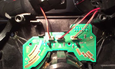

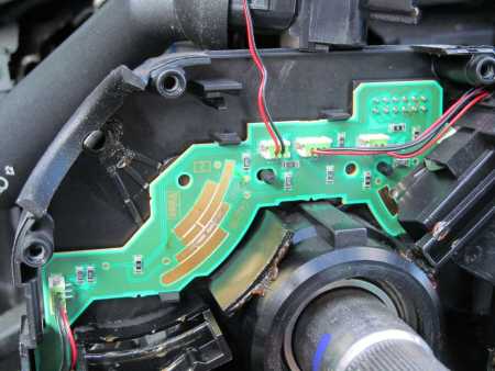

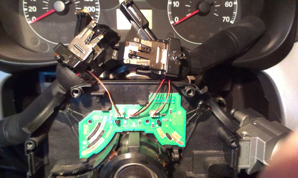

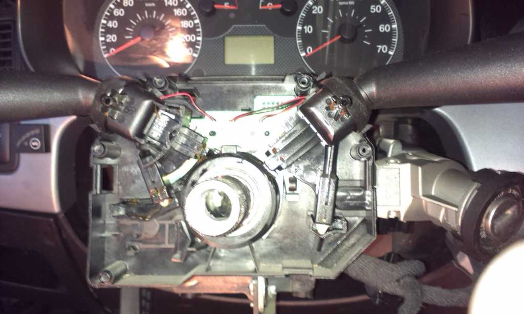

Od jakiegoś czasu zacinały mi cię kierunkowskazy, czasami wcale nie chciały załapać. Już się bałem że będzie trzeba wymienić przełącznik zespolony, ale po rozebraniu starego przełącznika, okazało się że przyczyna jest banalna i wystarczy przeczyścić styki :E
Na początku zdejmujemy kierownicę postępując jak tutaj topic13402.html

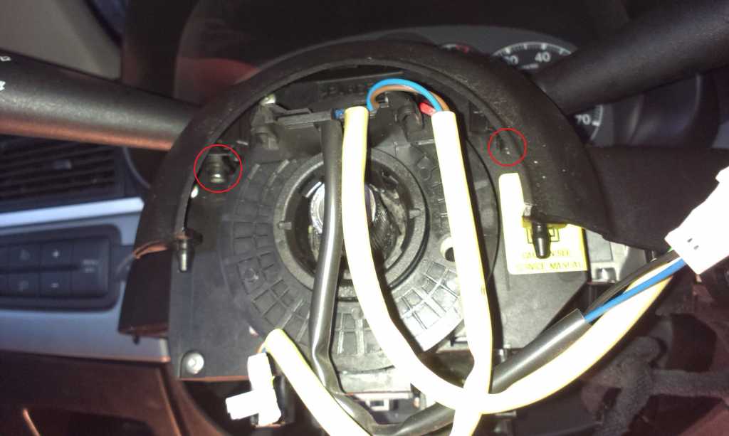

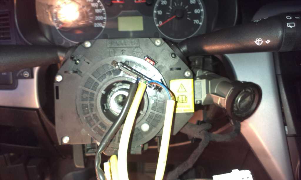

Gdy mamy już zdjętą kierownicę, zdejmujemy górną osłonę, odkręcając dwie śruby z przodu i zdejmując zatrzaski z tyłu.
Następnie odkręcamy 5 śrubek żeby się dostać do przełącznika
po sdjęciu osłony przełącznika, zdejmujemy manetki
i ukazuje się nam przyczyna usterki, zabrudzone styki
czyścimy styki za pomocą WD40 i ściereczki
składamy wszystko do kupy i cieszymy się ze sprawnych kierunkowskazów :D

U mnie w obecne mrozy nie domagał prawy kierunkowskaz zgodnie z manualem rozebrałem i okazało się że nie smar był winny tylko blaszka ślizgająca się po stykach. po delikatnym dogięciu blaszki w stronę styków kierunki działają bez problemów nawet przy -15 stopniowym mrozie.
 Post #817710 Wysłany: 12 Sty 2017, 20:46;
 Temat postu: Re: Zacinające się kierunkowskazy
Mr.Cleaner
Imię: Kuba
Miejscowość: Rawa Mazowiecka
Rejestracja: 14 Paź 2015,
Posty: 1092
Dzięki, już wiem co i jak ;)
Było:
Jest:

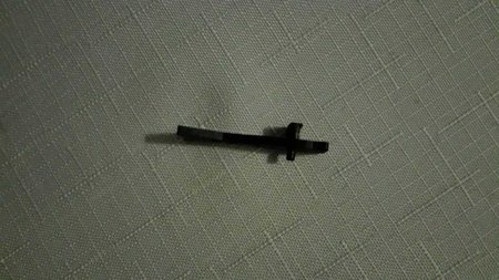

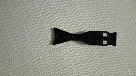

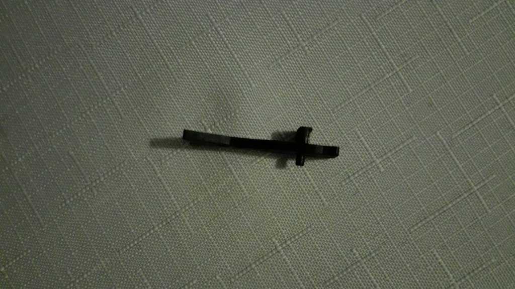

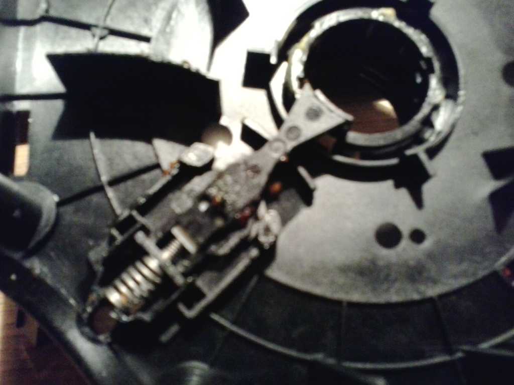

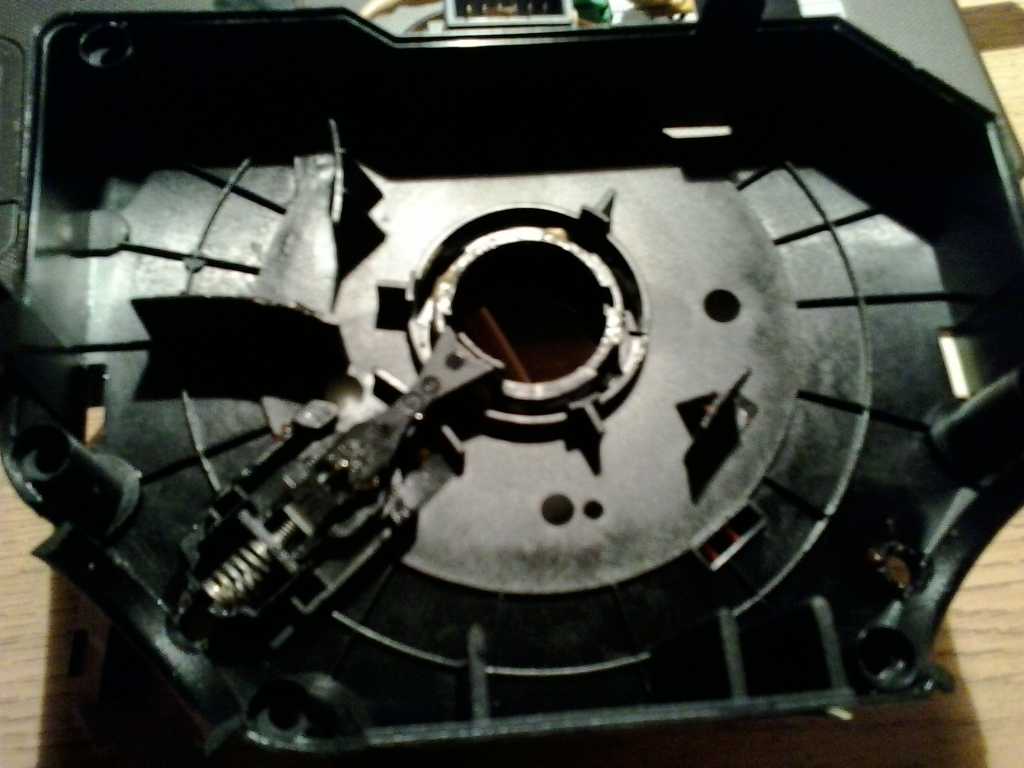

witam, mam problem po zdjęciu osłony przekaźnika, wyskoczył mi lewy przełącznik a z nim sprężynka, ta jakby strzałka na której jest sprężynka i jeszcze jedna cześć której nie mogłem zlokalizować gdzie powinna być i tak złożyłem bez tej części. Okazało się ze jest to prawdopodobnie część odpowiedzialna za odskakiwanie kierunkowskazu po skończonym manewrze. I tu pytanie gdzie ta część powinna być bo niestety nie wiem?
 Post #818864 Wysłany: 06 Lut 2017, 04:07;
Imię: Arek
Miejscowość: Łódź - Piotrków Tryb.
Rejestracja: 02 Mar 2015,
Posty: 136
Zdjęcia ciut nieostre ale połapiesz się aby poprawnie poskładać

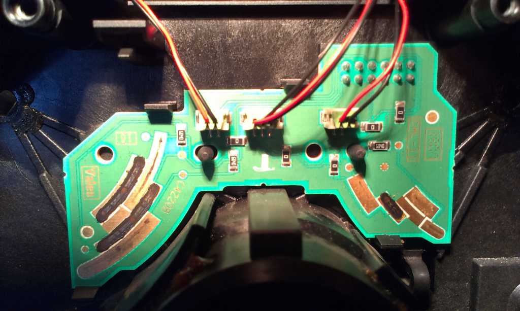

Czy jest jakiś opis jak powinny być powyginane te blaszki, które stykają się ze ścieżkami na płytce?
Nieopacznie je podoginałem !
 Post #848623 Wysłany: 04 Lip 2019, 20:55;
Imię: Radek
Rejestracja: 19 Sie 2017,
Posty: 697
Witam, czy posiada ktoś wyraźne zdjęcie płytki widocznej na zdjęciach?
 Post #848641 Wysłany: 05 Lip 2019, 21:14;
Imię: Krzych
Miejscowość: Tarnowskie Góry
Rejestracja: 06 Lut 2012,
Posty: 814
Takie?
Innego juz nie mam :P
 Post #848648 Wysłany: 06 Lip 2019, 07:43;
Imię: Radek
Posty: 697
Może być dzięki :P
